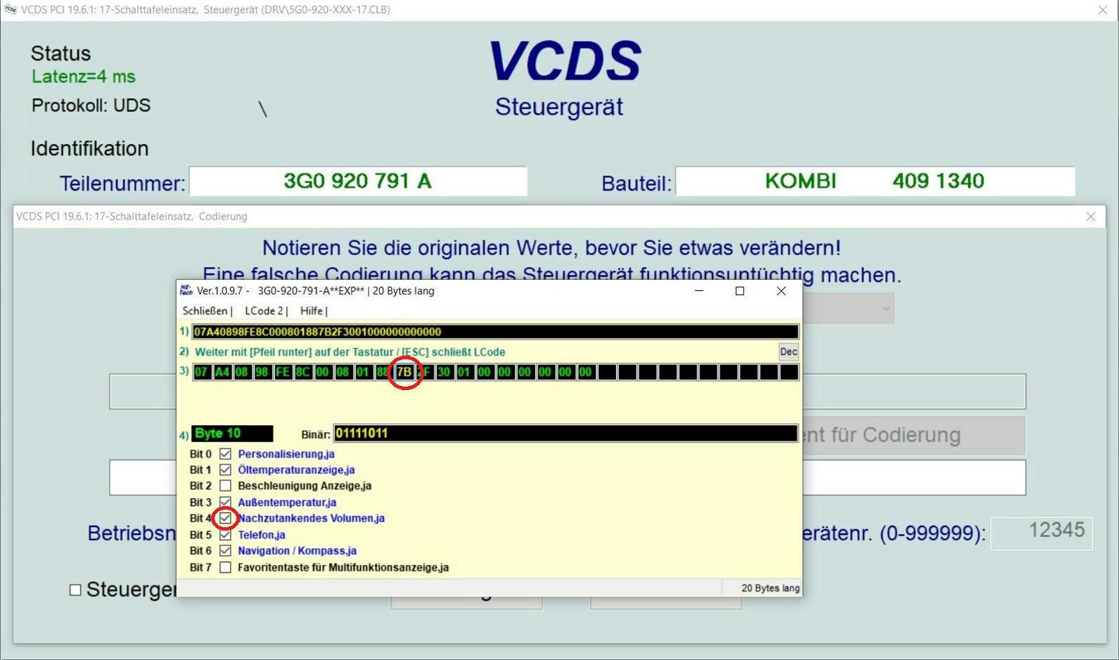

Codierungen am Passat B8
Sun Dec 08 18:12:54 CET 2019    |    Stephan1971    |    Kommentare (3)
Nachzutankendes Volumen anzeigen
(VW Passat B8 - Modelljahr 2016 - 2.0 BiTDI)
Codierungen im Steuergerät 17 – Schalttafeleinsatz
im Byte 10 -> Bit 4 aktivieren
[bild=1]
Adresse 17: Schalttafeleinsatz (J285)
Labeldatei:| DRV\5G0-920-XXX-17.clb-SRI3
Teilenummer SW: 3G0 920 791 A HW: 3G0 920 791 A
Bauteil: KOMBI 409 1340
Codierung: 07A40898FE8C000801887B2F3001000000000000
Betriebsnr.: WSC 12345 123 12345
ASAM Datensatz: EV_DashBoardVDDMQBAB 009048
ROD: EV_DashBoardVDDMQBAB_009_VW37.rod
VCID: 270A019C0F6C0E1FAB3-8072
Die Anzeige erfolgt in Schritten von 5 Litern und weicht in der Praxis von der wirklich nachzutankenden Menge durchaus ab.

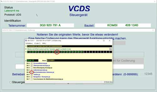

[bild=2]

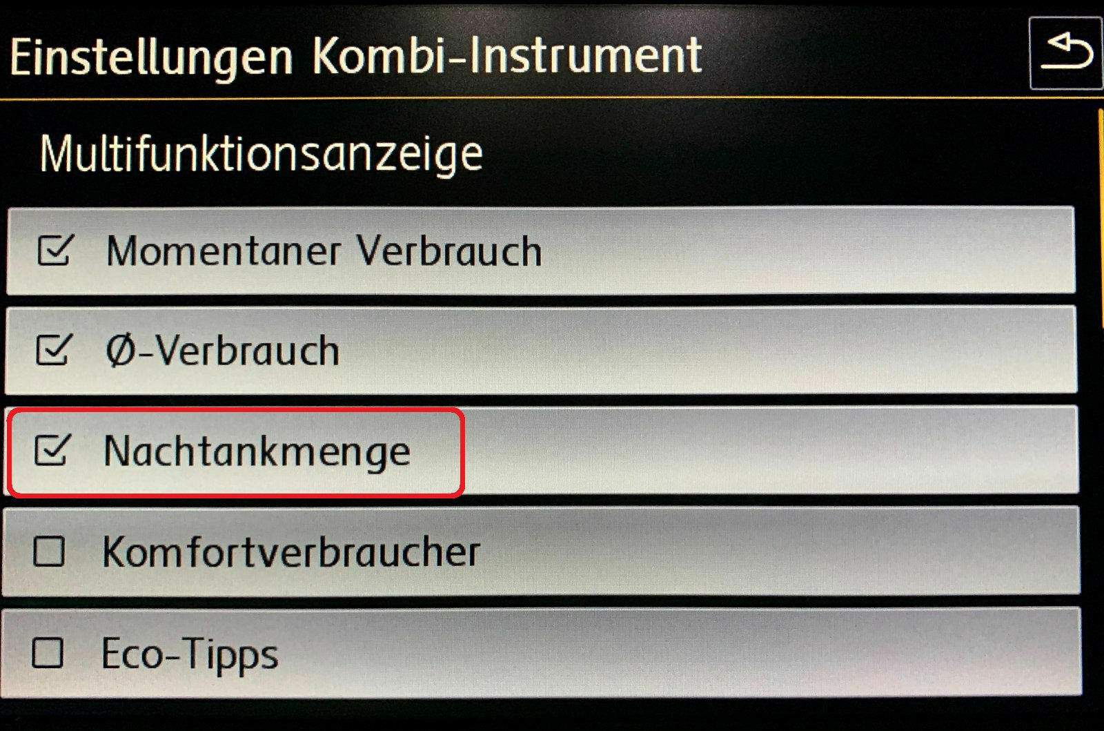

Im Menü des Discover Pro kann der Punkt nun ausgewählt werden. Anschließende Anzeige in der Multifunktionsanzeige.
Steuergerät 17 - Byte 10 - Bit 4

Wed Dec 11 14:19:22 CET 2019    |    Goify
Nur ne Verständnisfrage: Gibt es eine Restliteranzeige und macht diese die hier sehr grobe Nachtankmenge nicht obsolet?
Wed Dec 11 14:24:25 CET 2019    |    Stephan1971
Eine Anzeige der noch im Tank befindlichen Menge gibt es nicht. Zugegeben, die Anzeige der Nachtankmenge ist eher eine Spielerei, als eine sinnvolle Ergänzung/Erweiterung :-)
Wed Dec 11 14:47:29 CET 2019    |    Goify
Ach so danke. Ich habe mir die Restliteranzeige in meiner C-Klasse codieren lassen. Ist irgendwie auch eine Spielerei, wenn auch mit etwas Mehrwert und sie stimmt auf den Liter.
