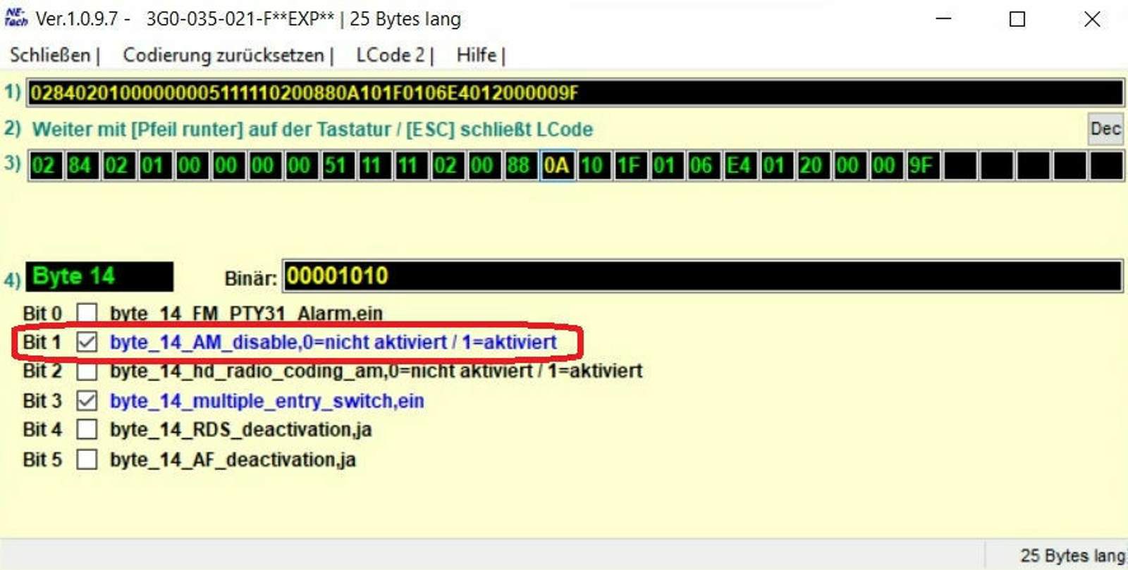

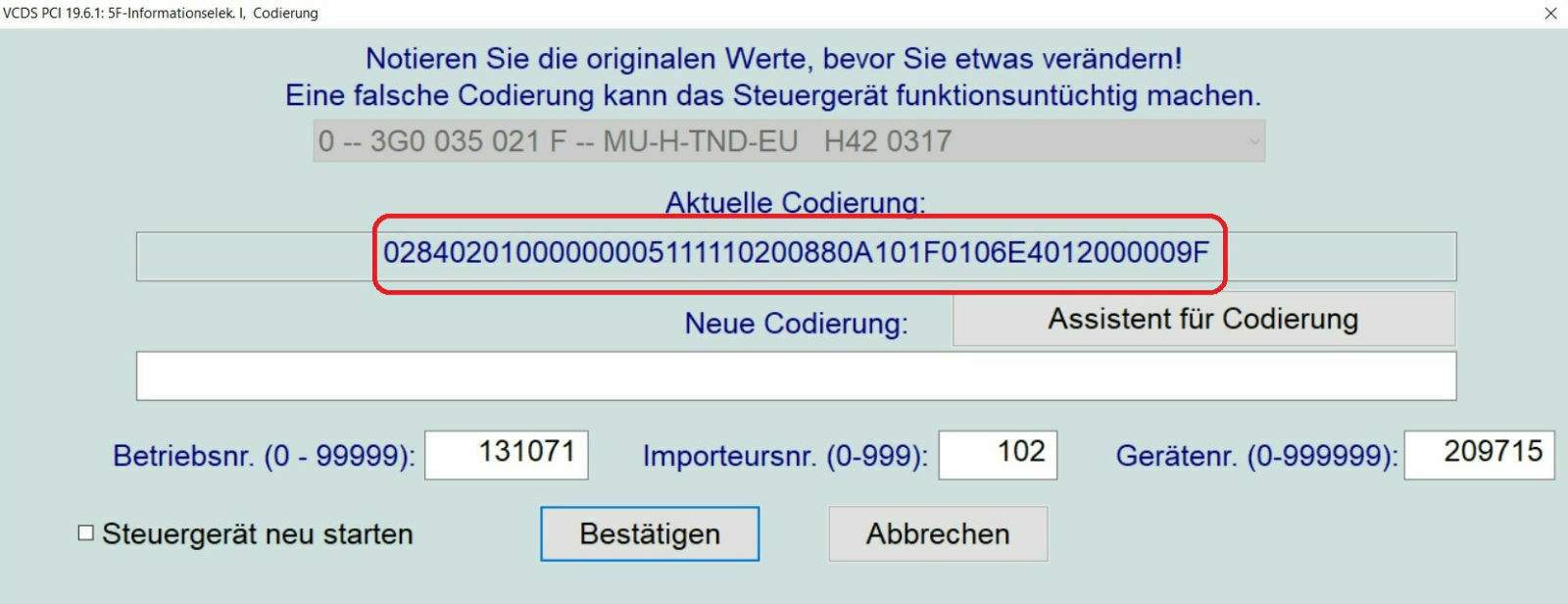

AM-Band ausblenden im Discovery Pro
(VW Passat B8 - Modelljahr 2016 - 2.0 BiTDI)

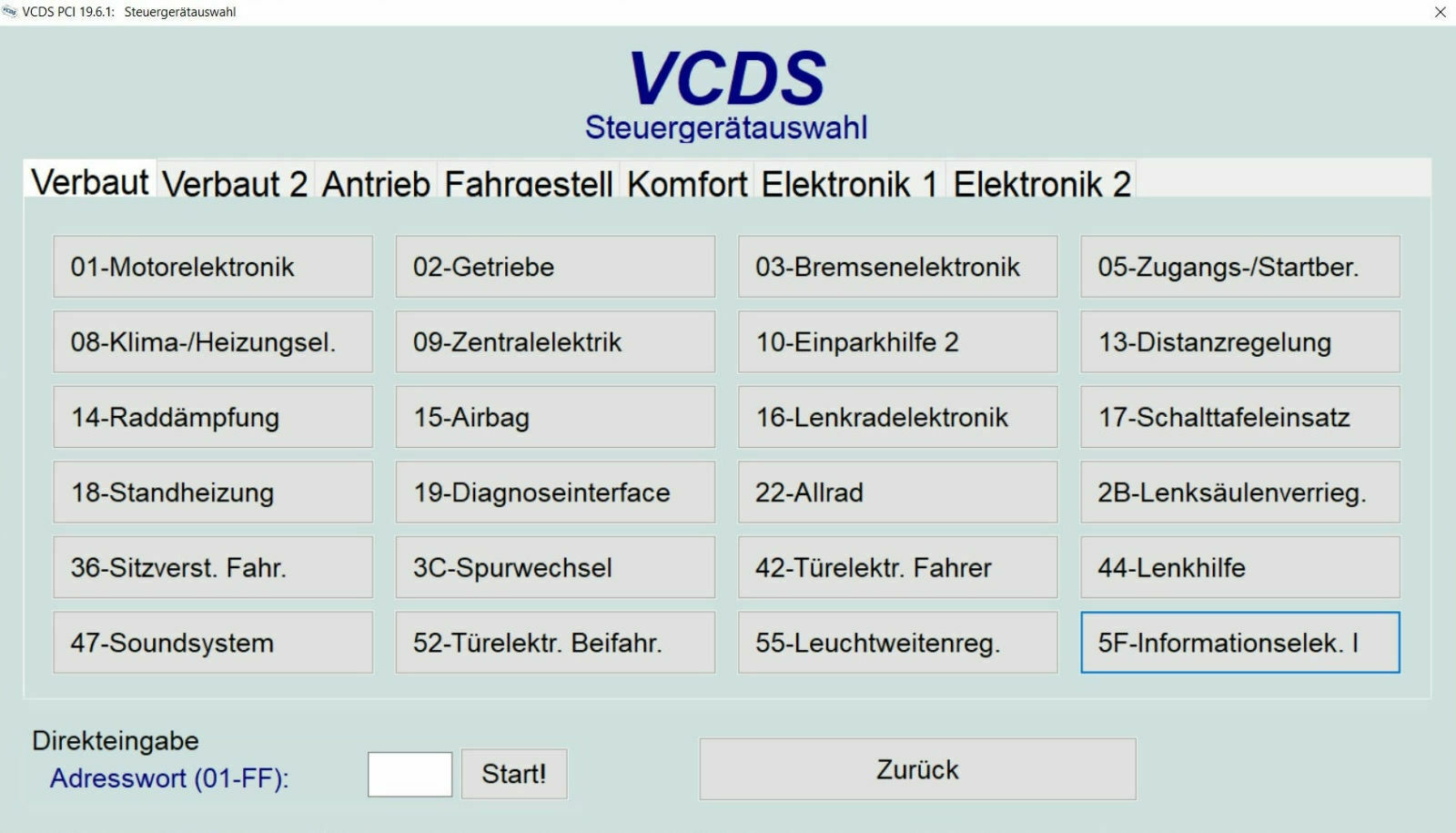

Codierungen im Steuergerät 5F – Informationselektronik
Zugriffsberechtigung: 31347
Codierung -> Byte 14 -> Bit 1 aktivieren
Übersicht SteuergeräteÜbersicht Steuergeräte
Übersicht Steuergerät 5FÜbersicht Steuergerät 5F

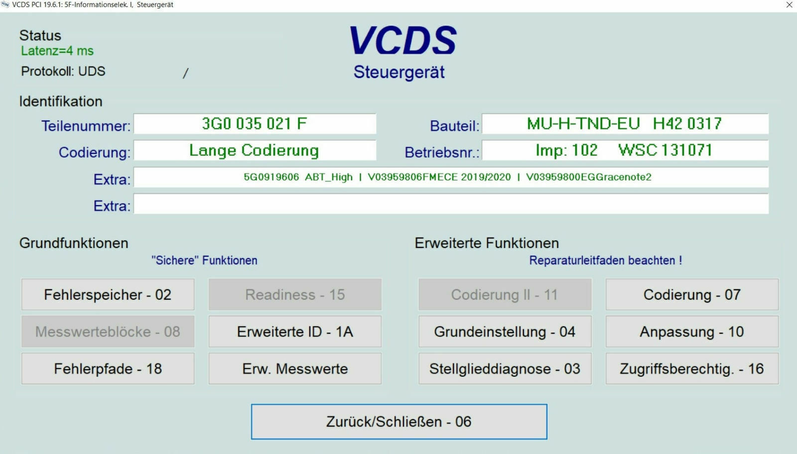

Adresse 5F: Informationselek. I (J794)
Labeldatei:* Keine
Teilenummer SW: 3G0 035 021 F HW: 3G0 035 021
Bauteil: MU-H-TND-EU H42 0317
Seriennummer: A596G0F7507347
Codierung: 028402010000000051111102008808101F0106E4012000009F
Betriebsnr.: WSC 131071 1023 2097151
ASAM Datensatz: EV_MUHig4CGen2HBAS 001001
ROD: EV_MUHig4CGen2HBAS_VW37.rod
VCID: 1B622D6C4324DAFF3FB-804E

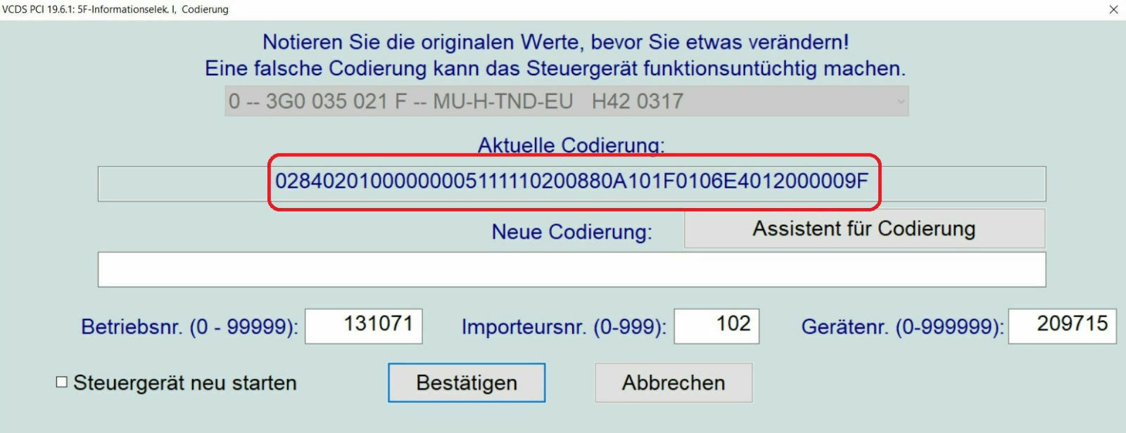

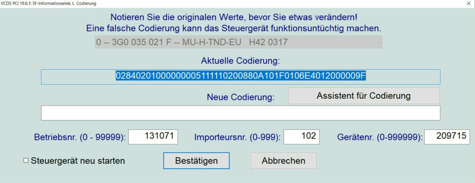

Nach der Codierung muss das Discovery Pro neu gestartet werden. Anschließend sind bei der Auswahl des Bandes nur noch FM und falls verbaut DAB. Das AM-Band ist ausgeblendet.

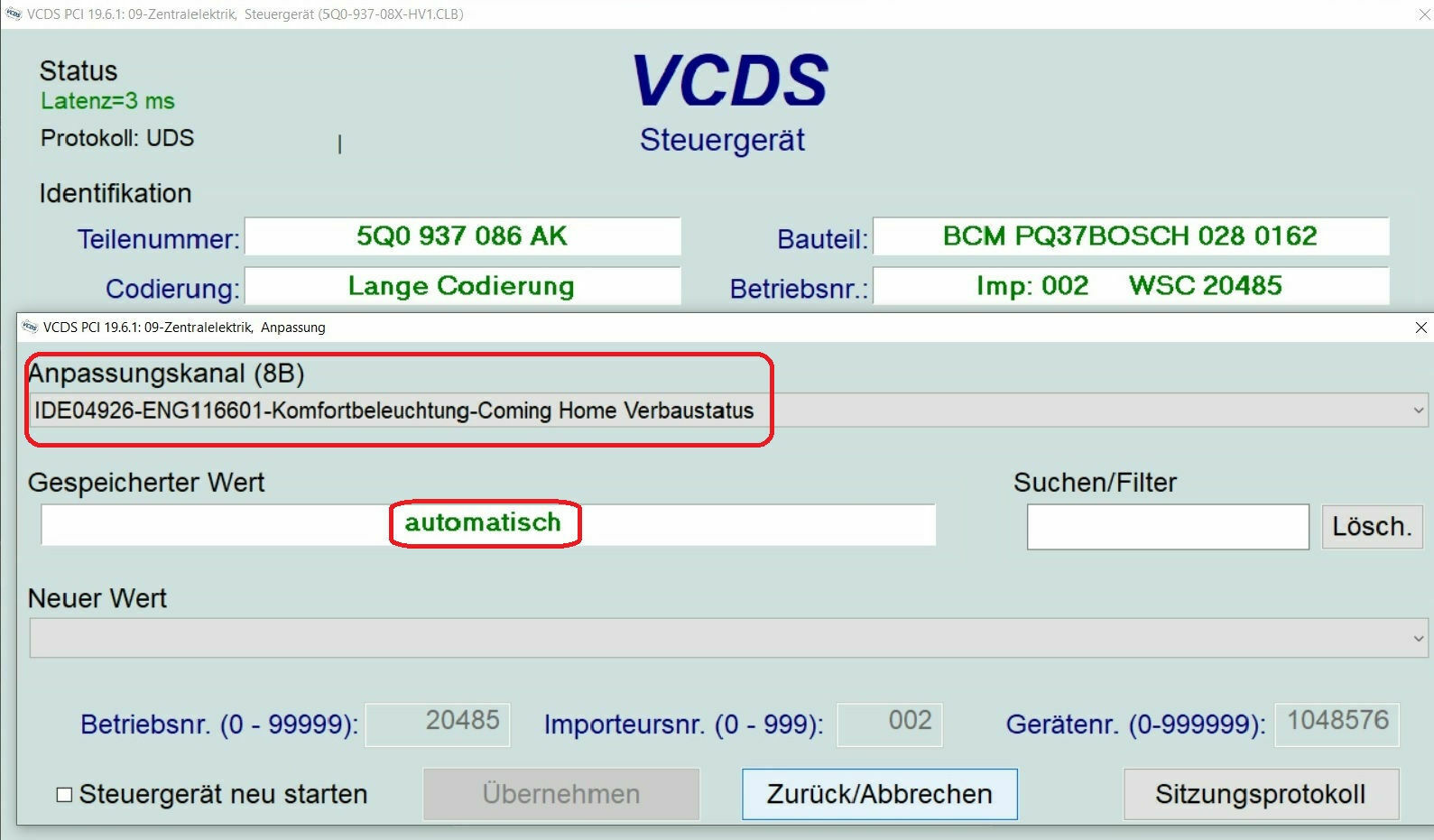

Coming Home - Automatische Aktivierung
Codierungen im Steuergerät 09 – Zentralelektrik
Zugriffsberechtigung: 20103
Anpassung – Komfortbeleuchtung-Coming Home Verbaustatus
1. Wert auf „automatisch“ setzen
Anpassung im Steuergerät 09Anpassung im Steuergerät 09
Adresse 09: Zentralelektrik (J519)
Labeldatei:| 5Q0-937-08X-HV1.clb
Teilenummer SW: 5Q0 937 086 AK HW: 5Q0 937 086 AK
Bauteil: BCM PQ37BOSCH 028 0162
Revision: -------- Seriennummer: 86581607153024
Codierung: 00071E46C2C10AFF17844094B11C57281C80000000000000000000000000
Betriebsnr.: WSC 20485 002 1048576
ASAM Datensatz: EV_BodyContrModul1UDSBosc 015002
ROD: EV_BCMBOSCH_015.rod
VCID: 0352750CDB94023FD7B-8056
Die Dauer lässt sich bis zu 30 Sekunden im Menü unter Licht am Discover Pro einstellen.

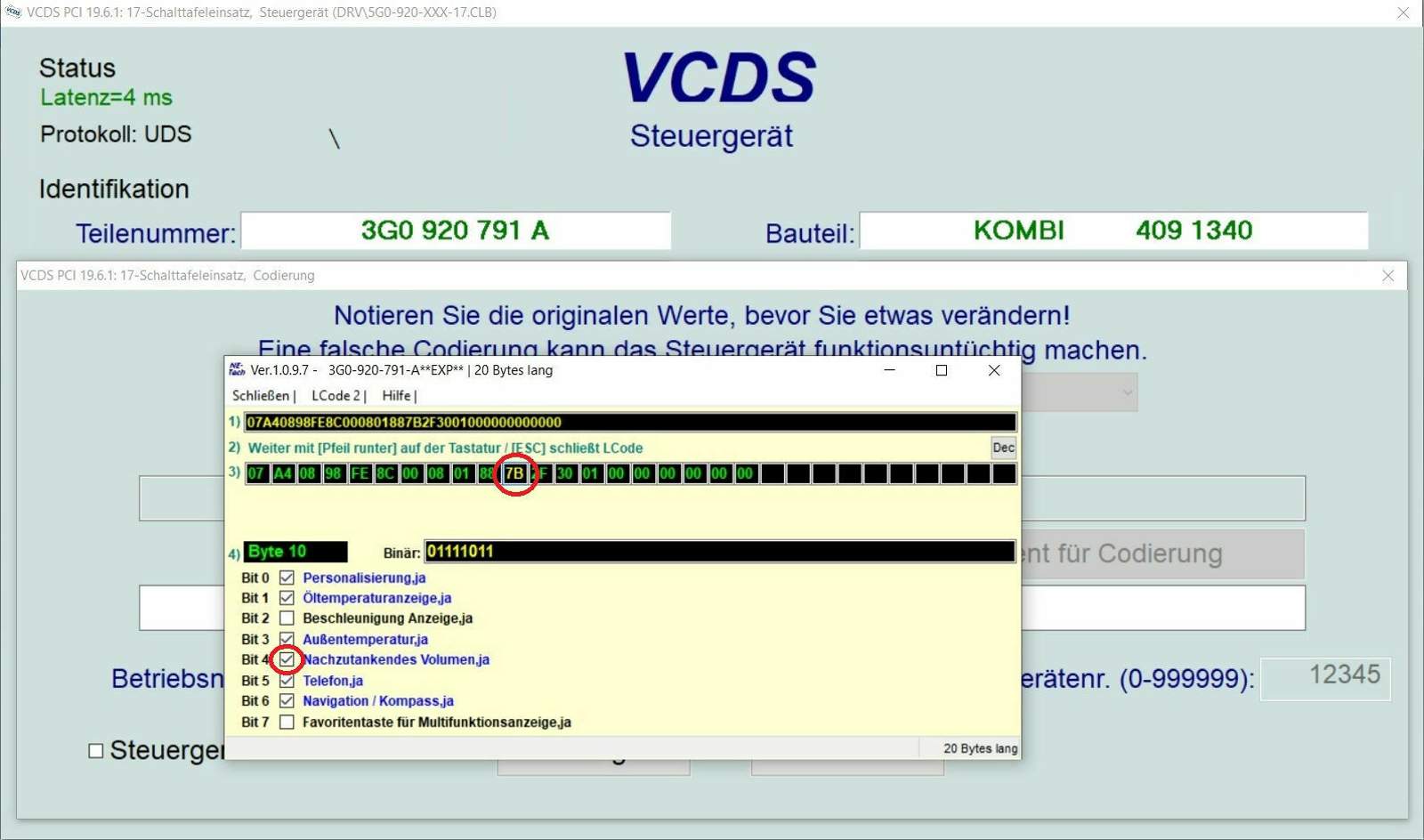

Nachzutankendes Volumen anzeigen
Codierungen im Steuergerät 17 – Schalttafeleinsatz
im Byte 10 -> Bit 4 aktivieren
Steuergerät 17 - Byte 10 - Bit 4Steuergerät 17 - Byte 10 - Bit 4
Adresse 17: Schalttafeleinsatz (J285)
Labeldatei:| DRV\5G0-920-XXX-17.clb-SRI3
Teilenummer SW: 3G0 920 791 A HW: 3G0 920 791 A
Bauteil: KOMBI 409 1340
Codierung: 07A40898FE8C000801887B2F3001000000000000
Betriebsnr.: WSC 12345 123 12345
ASAM Datensatz: EV_DashBoardVDDMQBAB 009048
ROD: EV_DashBoardVDDMQBAB_009_VW37.rod
VCID: 270A019C0F6C0E1FAB3-8072

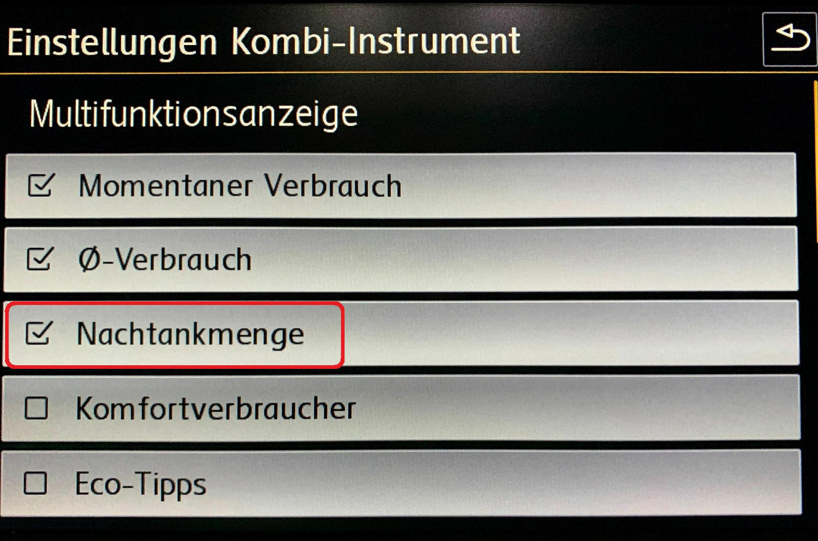

Die Anzeige erfolgt in Schritten von 5 Litern und weicht in der Praxis von der wirklich nachzutankenden Menge durchaus ab.
MenüMenü
Im Menü des Discover Pro kann der Punkt nun ausgewählt werden. Anschließende Anzeige in der Multifunktionsanzeige.
