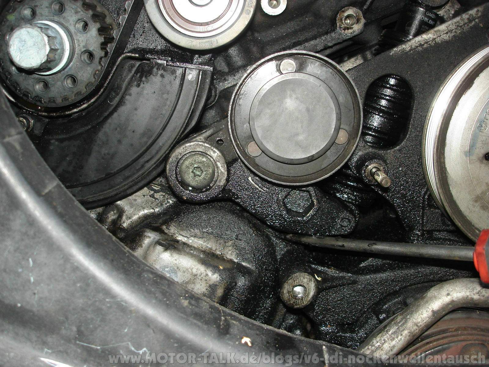

der 2. keilriemen ist da schon anders gespannt.
die spannrolle entspannt ihr wie auf dem 1. bild zu sehen, alternativ könnt ihr auch einen inbusschlüssel ansetzen, allerdings braucht man da schon einen großen inbus.
naja, den zweiten keilriemen nehmt ihr runter.

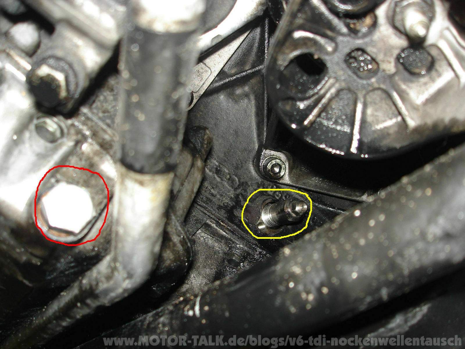

so bevor ihr jetzt weiter macht, vergewissert euch erstmal ob der motor auf ot steht.
bei mir waren schon markierungen an den beiden nockenwellenrädern, am antriebsrad für die einspritzpumpe (also beim rechten nockenwellenrad) und am einspritzpumpenrad wo die goldfarbene-schwungscheibe hing. ich habe die markierungen so übernommen, wichtig ist natürlich auch das ihr die kurbelwellenarretierung einsetzt damit sich die kw nicht mehr mitdreht.
auf bild 2 seht ihr die position der arretierschraube (gelb), im roten kreis seht ihr die ölablassschraube

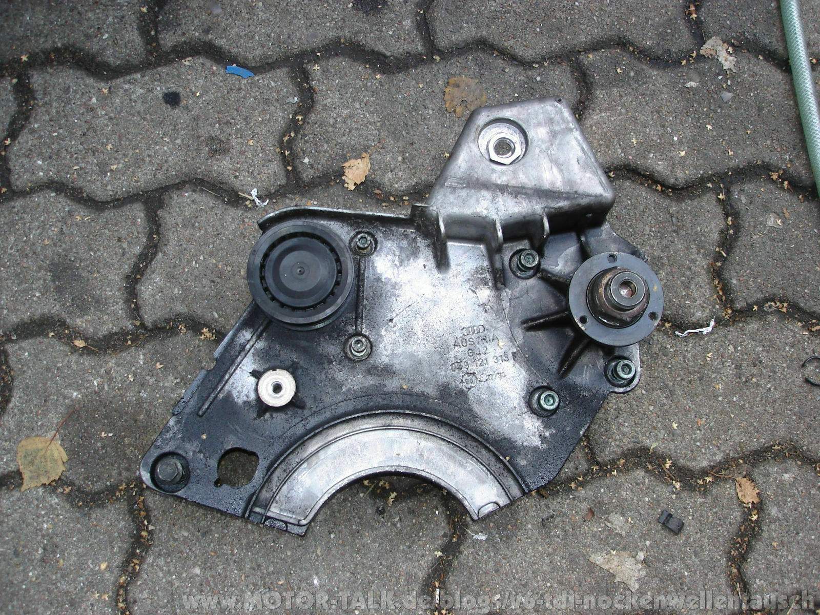

jetzt schraubt ihr die zahnriemenabdeckung ab.(bild 3)
ich hab erstmal den zahnriemen der einspritzpumpe entspannt.
rechts, also da wo der lüfter saß, sind 3 6er inbus, bei der umlenkrolle sind noch 2 5er inbus und ganz links noch eine 12er schraube.
nun könnt ihr nach dem abnehmen der metallzahnriemenabdeckung den kleinen zahnriemen abnehmen.
