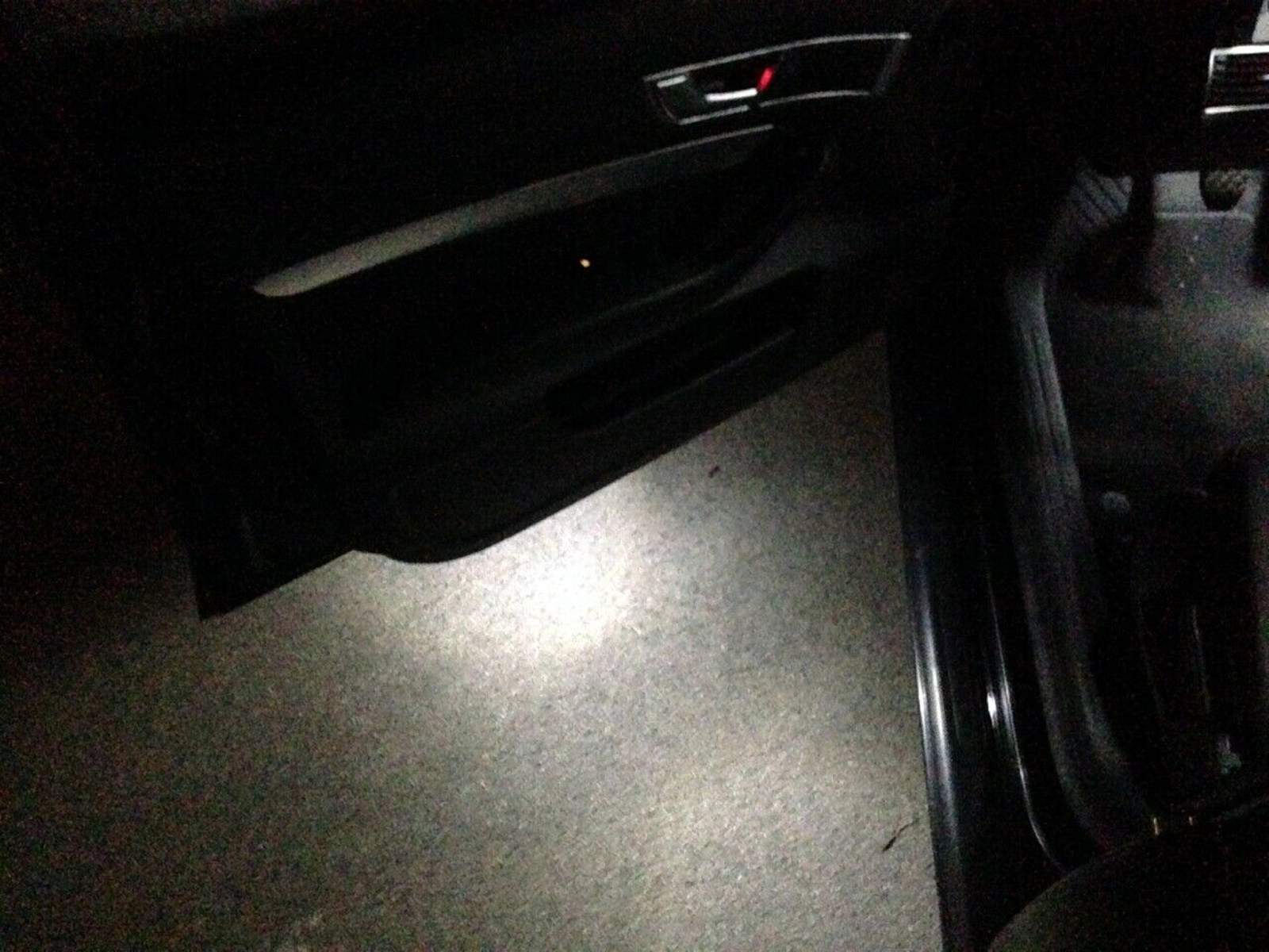

Bin total happy, dass ich die Umrüstung auf das schöne weiße LED-Licht im kompletten Innenraum plus Kennzeichenbeleuchtung ohne nennenswerten Aufwand erledigen konnte und KEINE Fehlermeldung angezeigt werden!
Das ist eigentlich total selten, da viele Möchtegern-Bucht-Powerseller zwar "CAN-Bus-Check" und Ähnliches schreiben, und dann trotzdem die Fehler da sind!
Alle LED's machen die Dimmfunktionen des A6 hervorragend mit, kein Flimmern oder stocken!
Folgendes wurde getauscht:
- Kofferraum Innenlicht
- Kofferraum Klappenlichter
- Kennzeichenbeleuchtung
- Innenbeleuchtung/Leselichter Himmel (vorn + hinten)
- Beide Make-Up-Spiegel
- Handschuhfach
- Fußraumleuchten
- Ausstiegsbeleuchtung
Zum Tausch werde ich nicht viel Wörter verlieren - ist wohl denkbar einfach. Lediglich könnte es sein, dass die Ausstiegsbeleuchtung Probleme macht, da sich das Anschlusskabel verabschieden könnte, und dann die gesamte Türverkleidung demontiert werden müsste (ist aber ein bekanntes Problem bei dem die SuFu hilft!)
Möchte noch gerne den Abieter positiv hervorheben, vielleicht spart euch das unnötige Reklamationen: Lightec24 (gibts auch in der Bucht). Versandkosten sind immer inkludiert, daher ist der Preis in Relation zur Qualität! Mehr Bilder kommen noch!
EDIT: Bilder aktualisiert!

Fri Aug 09 01:53:06 CEST 2013    |    Standspurpirat9517
Wenn ein Beifahrer nachts aussteigt, und das Innenlicht angeht... Kannst du dann sofort weiter fahren oder mußt du 1min. warten bis die Augen sich an die Dunkelheit wieder gewöhnt haben? 🙂
Fri Aug 09 06:59:47 CEST 2013    |    special85
Ich werd mal ne ernste Antwort geben: Ja, denn heller sind die nur unwesentlich. Wenn überhaupt - denn das plötzlich rein weiße Licht, täuscht vielleicht auch ein wenig.. Aber: GSD muss das nicht jeder machen!! 😎
Fri Aug 09 15:44:50 CEST 2013    |    Standspurpirat9517
Im Kofferraum find ich das schon ausgezeichnet. Im Innenraum kamen mir die Fotos halt übelst heller vor als stock.
Kann aber an der Fotoart 🙂 liegen. Das stimmt schon. die Antwort war 100% korrekt 🙂
Sat Aug 10 11:52:24 CEST 2013    |    special85
Tja, so ist das mit den Bildern! In Natura ist der Kofferraum das hellste, viele LEDs auf eine Fläche. Aber das ist mir nur Recht, weil ich will ja sehen, was ich in der Nacht ein/auslade!
Der Innenraum blieb subjektiv gleich hell wenn auch weißer. Und ich sehe bei weißem Licht halt besser als bei gelbem.
ABER: 100% Batterieschonender bei 0% Fehlermeldungen und praktisch wartungsfrei für die restliche Zukunft 😁 Das ist halt nicht zu verdrängen!
