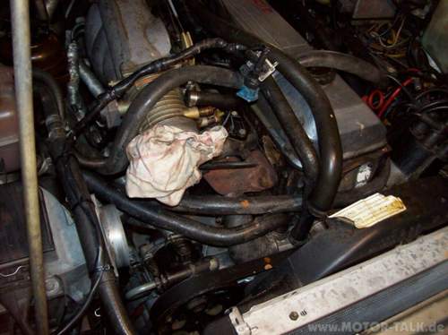

Der Wagen wird aus der Garage gefahren, und der untere Kühlwasserschlauch wird am Kühler abgezogen. Dann wird das Thermostatgehäuse geöffnet und das Thermostat entnommen. Jetzt werden mit einem Wasserschlauch der Wasserraum im Motorblock und der Kühler gespült. Ich hätte nicht gedacht dass soviel Dreck herauskommt (Bild 81).

thermostatgehaeuse-ausgebaut Bild 81
Thermostatgehaeuse-ausgebaut Bild 81
