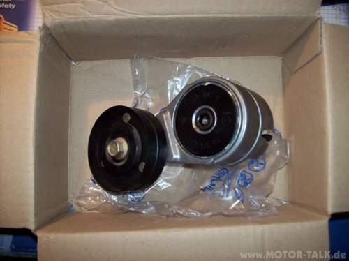

Die Spannrolle mit Spannarm ist eingetroffen (Bild 74).

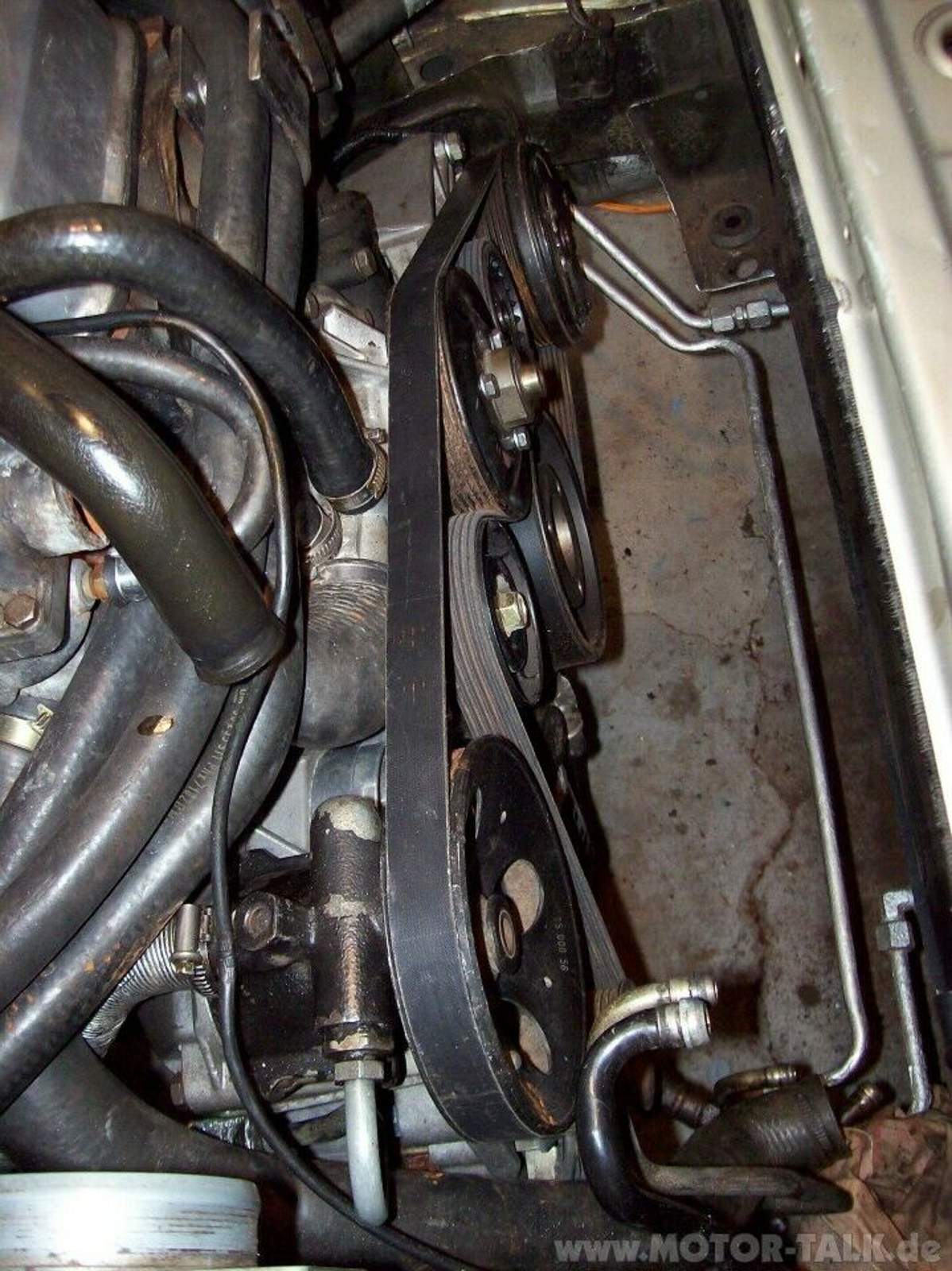

Der Spannarm mit der defekten Rolle wird ausgebaut und die neue Spannvorrichtung wird eingebaut. Der Poly-V-Riemen wird aufgelegt und der Motor wird von Hand einpaarmal durchgedreht. Alles ist perfekt (Bild 75).

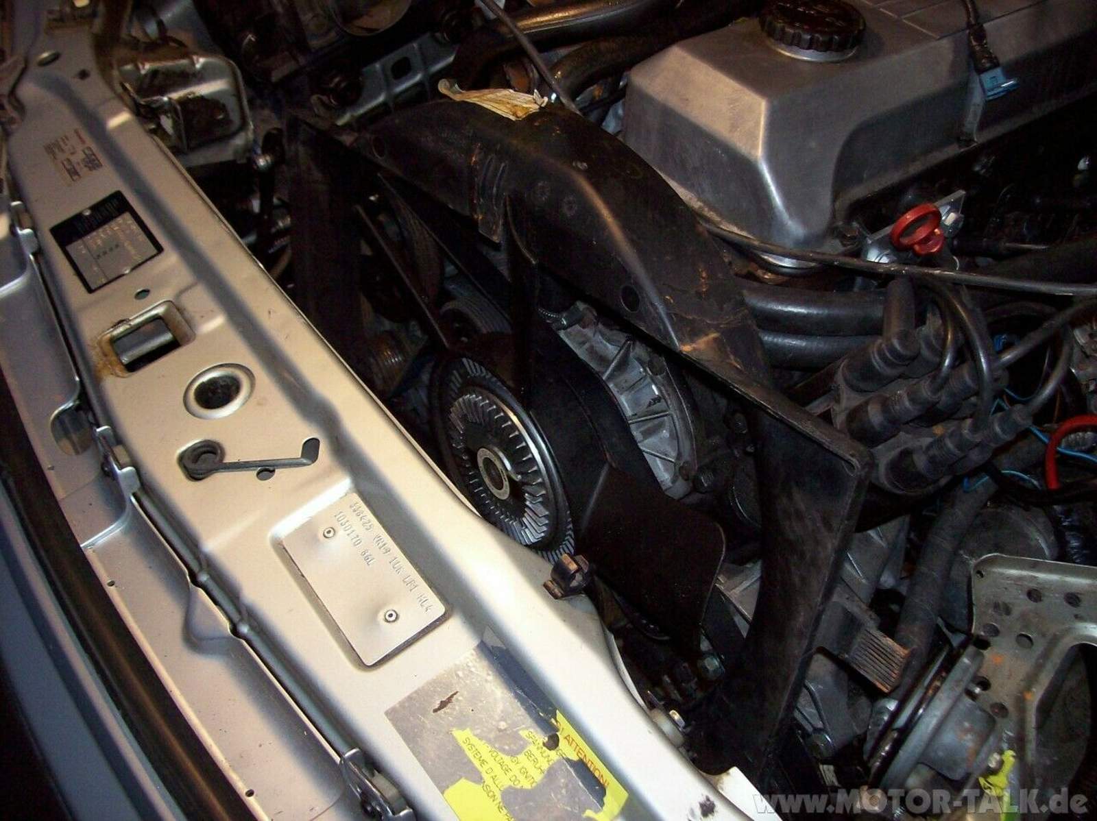

Dann wird der Lüfter mit dem Luftfangtrichter eingesetzt (Bild 76).

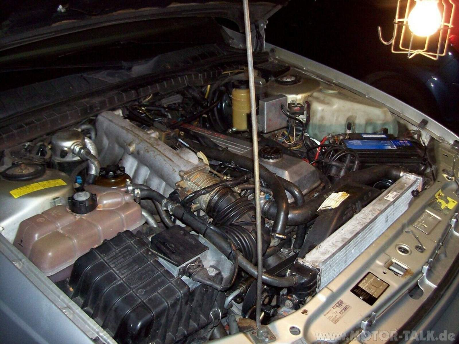

Nach dieser Aktion wird der Wasserkühler eingesetzt. Die Sicherungsklammern werden seitlich angebracht. Der Luftfangtrichter wird unten und oben in die Halteösen gesteckt und mit den Klammern gegen heraus springen gesichert. Die Ölleitungen vom Getriebe und Motor werden an den jeweiligen Ölkühler geschraubt (Bild 77).
Dann werden die Wasserschläuche angebracht und der Schlauch vom Luftmengenmesser zum Saugrohr wird angeschraubt. Die Kabel vom Drosselklappenschalter und vom Luftmengenmesser werden aufgesteckt. Ebenso der Schlauch zum Leerlauffüllungsregler. Auch wird die Batterie eingebaut und ans Bordnetz angeschlossen (Bild 78).
