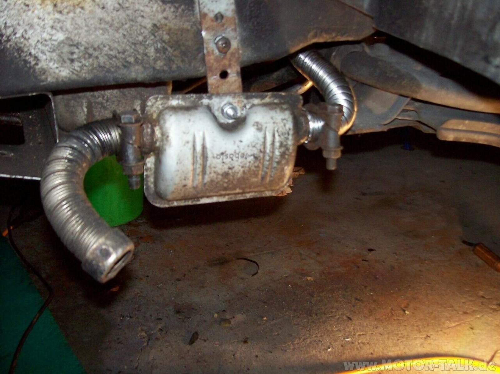

Bevor der Klimakompressor wieder eingebaut wird, habe ich das neue Abgasrohr, und den Schalldämpfer für die Standheizung eingebaut
(Bild 38 – 39).
Damit ich keine Probleme bekomme wenn ich die Kabel an den Kompressor anbringe, überprüfe ich die Schnittstellen. Dabei wird meine Vermutung bestätigt dass die Stecker für Hochdruck und Niederdruck nicht passen. Auch der Kabelsatz, den mir Andree geschickt hat, passt nicht. Außerdem ist der Stecker für die Magnetspule abgebrochen. Nun stellt sich die Frage: passt die Magnetspule von meinem alten Kompressor? Wenn sie passt wer baut mir die Teile um?
Laut meines Opelhändlers sind die Magnetspulen für die Kompressorkupplung und die Hochdruck- und Lüfterschalter identisch. Ich kann sie also wechseln. Mein Opelhändler gab mir deshalb den Abzieher für die Kupplung mit.
neues-abgasrohr-an-heizgeraet Bild 38
Neues-abgasrohr-an-heizgeraet Bild 38
