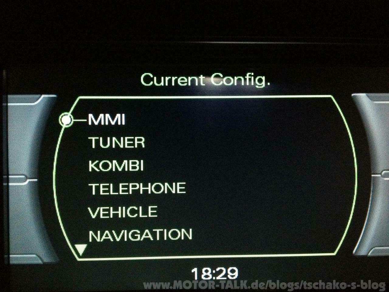

3. Gehen Sie durch Drücken der Tasten „Setup“ und „Car“ in das s.g. Hidden Menu des MMI
4. Wählen Sie über den Drehrücksteller unter „Current Config“, den Punkt „MMI“ aus (Bild 1)bild-1bild-1

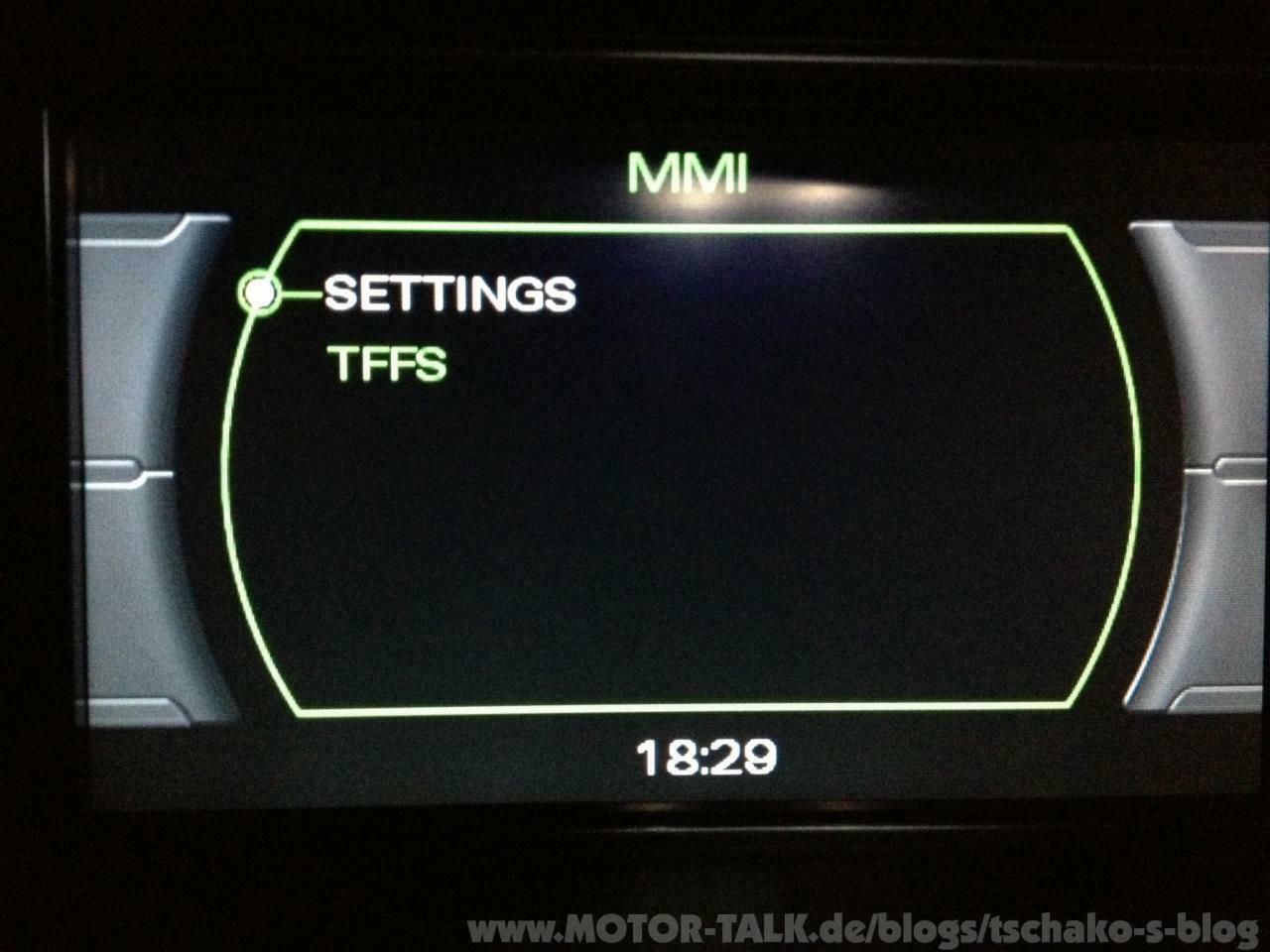

5. Dann wählen Sie im MMI Menu den Punkt „MMI SETTINGS“ aus (Bild 2)bild-2bild-2

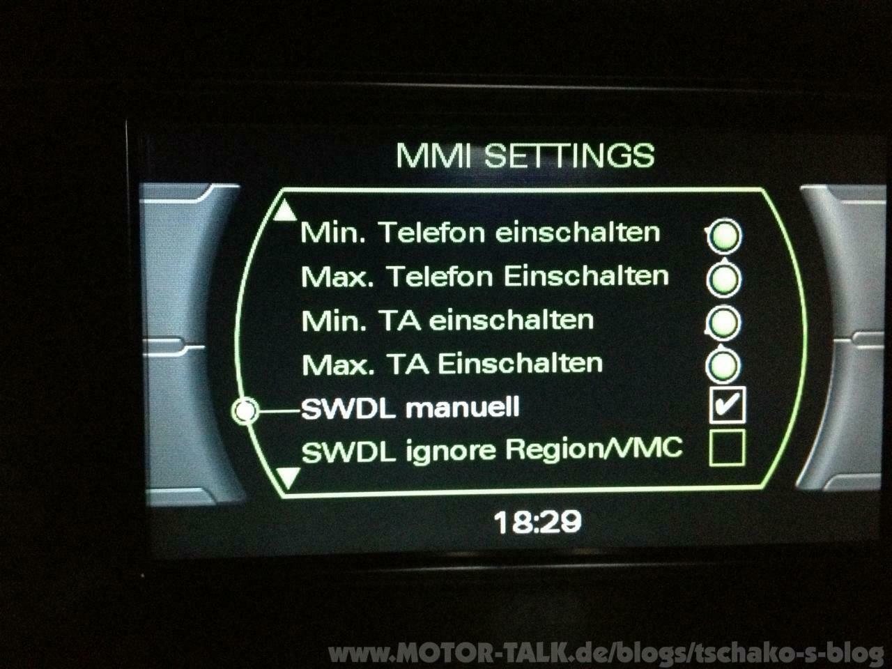

6. Scrollen Sie nach unten in der Liste und setzen den Haken im Feld „SWDL manuell“(Bild 3)bild-3bild-3

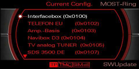

7. Aktivieren Sie das SW Update über den Steuerungsknopf rechts unten. (Bild 4)bild-4bild-4

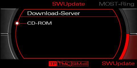

8. Aktivieren Sie das Update von CD-ROM durch Drücken des Steuerungsknopfes. (Bild 5)bild-5bild-5

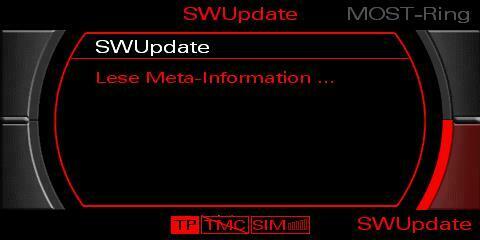

9. Warten Sie mind. 20 Sekunden während die Meta-Informationen gelesen werden (Bild 6)bild-6bild-6

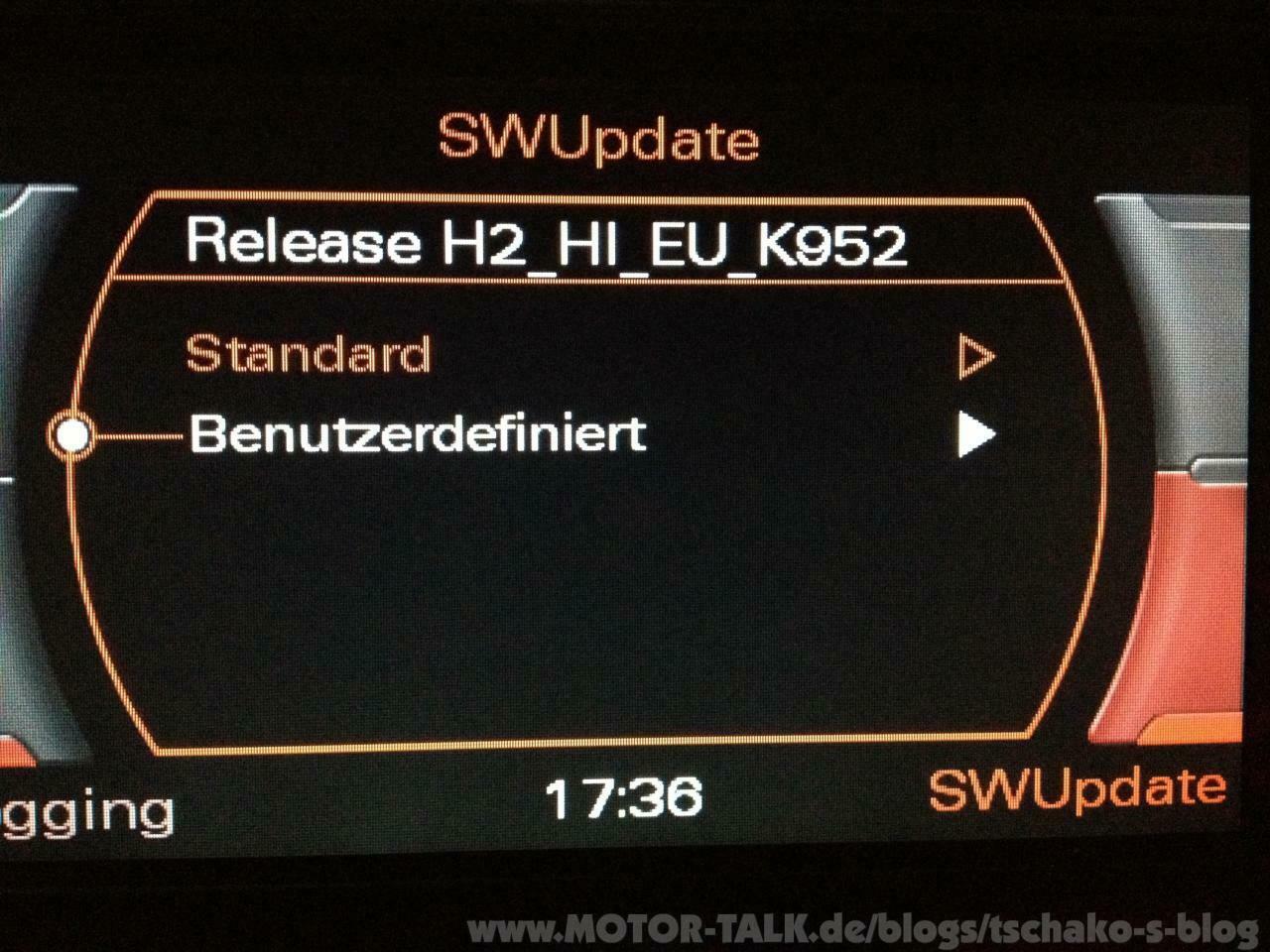

10. Selektieren und aktivieren Sie den Punkt „Benutzerdefiniert“ mit dem Steuerungsknopf. (Bild 7)bild-7bild-7

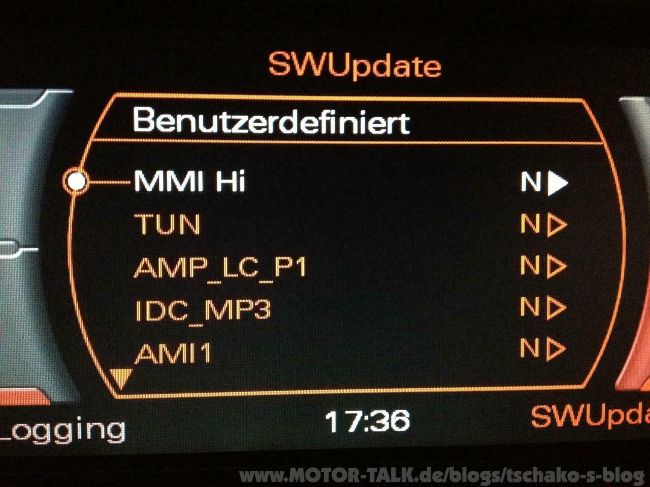

11. In der nun folgenden Listenansicht sehen Sie alle Geräte die aktualisiert werden können. (Bild 8)bild-8bild-8
Mögliche Auswahl der Änderungen:
N/A= Keine Updateinformationen auf der eingelegten CD vorhanden
N= Es ist keine Änderung nötig
E= Einzeländerung (Teilupdate: Bootloader oder Applikation) wird durchgeführt
J= Bootloader und Applikation werden geändert (Gesamtänderung)
12. Wählen Sie nun die Unit „TUN“ aus. (Bild 9)bild-9bild-9
13. Nach einem weiteren Untermenu „TUN“ wählen Sie dann beides, „Applikation 620“ UND „Bootloader 22“ für ein Update aus. (Bild 10)bild-10bild-10

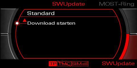

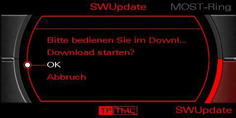

14. Wählen Sie nun unten rechts „SWUpdate“ aus und aktivieren Sie den Punkt „Download starten“ (Bild 11)bild-11bild-11

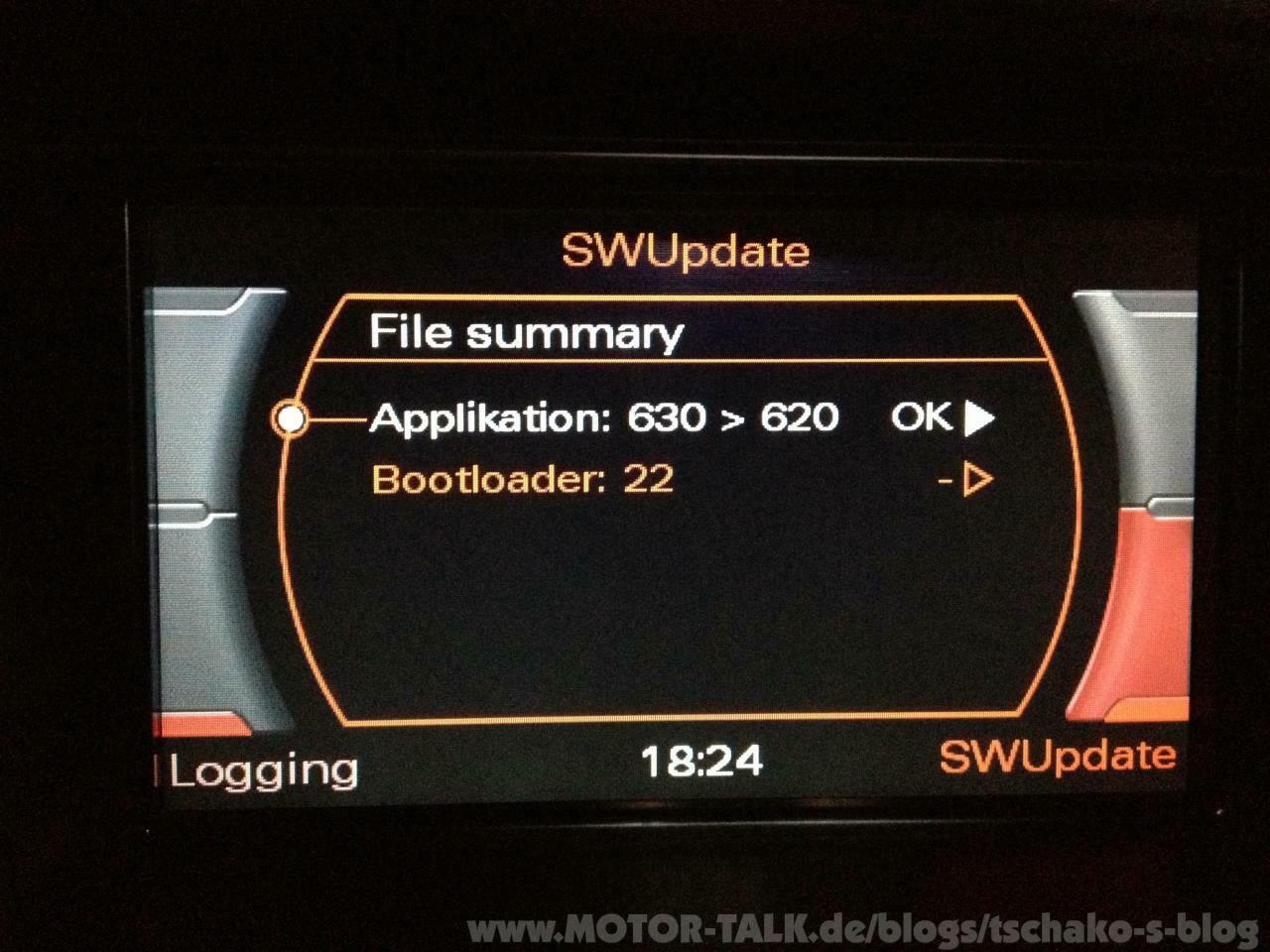

15. Lesen Sie den nun gegebenenfalls erscheinenden Hinweistext. Selektieren und aktivieren Sie danach den Punkt „OK“ mit dem Steuerungsknopf am Listenende (erscheint nur bei Bootloaderupdate einer Komponente). (Bild 12)bild-12bild-12
Hinweis: Gegebenenfalls erscheint ein Warnhinweis mit der Gefahr der Beschädigung von Steuergeräten. Diesen Hinweis können Sie an dieser Stelle ignorieren.
16. Nun erfolgt die eigentliche Programmierung der TUN Unit wie bereits aus dem ersten Update bekannt. Nur diesmal von der höheren Version (630) auf die niedere Version (620)!

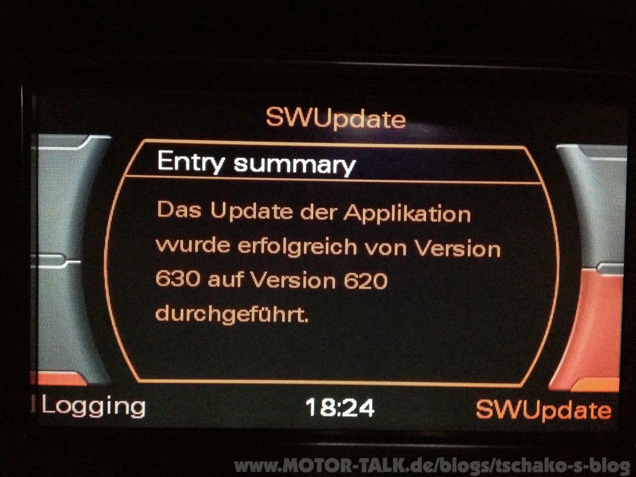

Am Ende sollte der Summary Bildschirm erscheinen und die erfolgreiche Programmierung vermelden. (Bild 13)bild-13bild-13
Der Downgrade der Tuner-Software ist nach dem Restart des MMI Systems abgeschlossen. Wahrscheinlich gibt es anschließend Einträge im Fehlerspeicher, bezüglich der Verfügbarkeit der Radio Unit während des Updates. Diese einfach aus dem Fehlerspeicher löschen.
