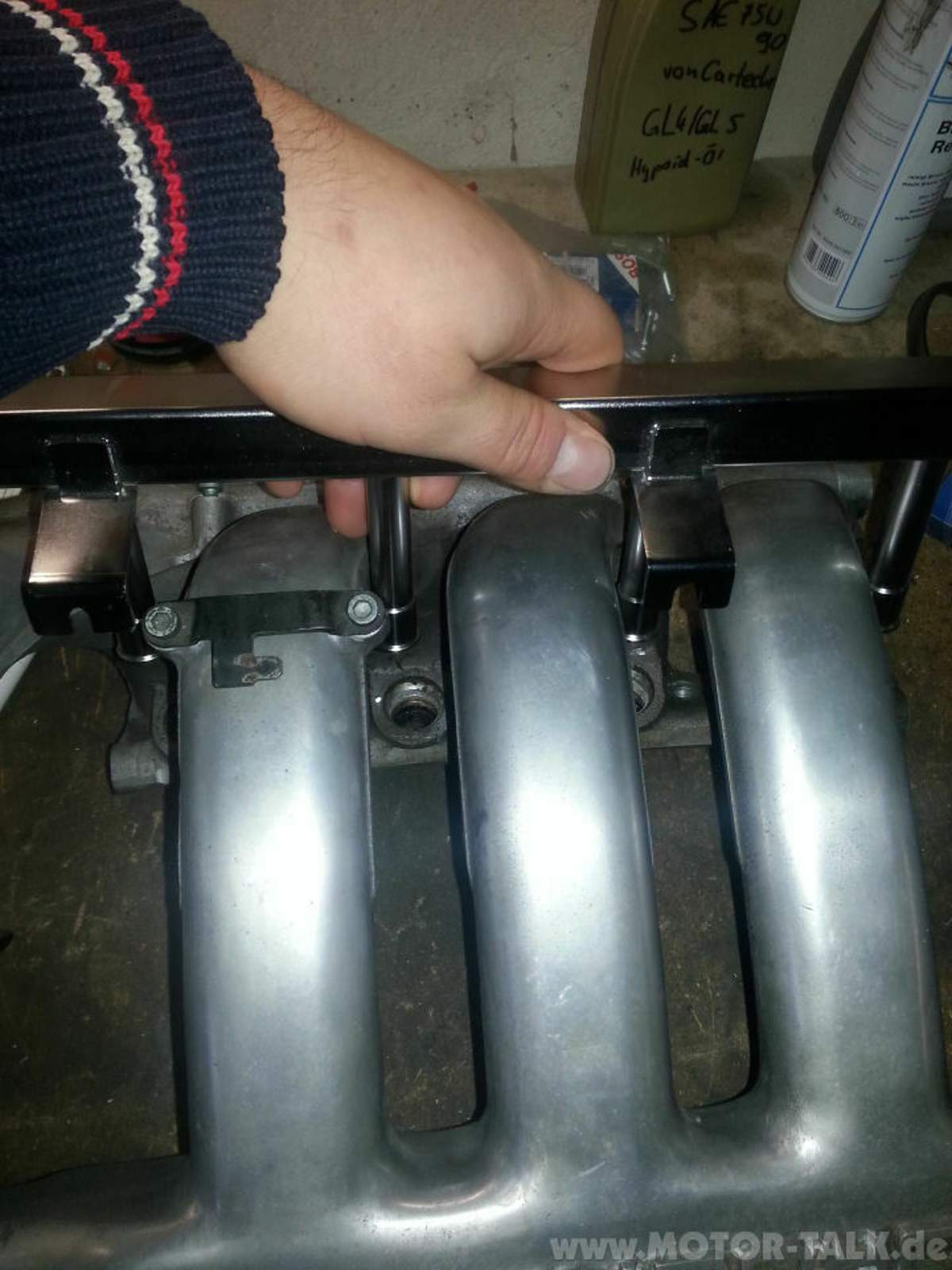

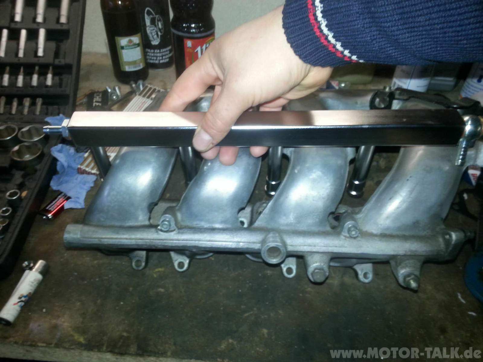

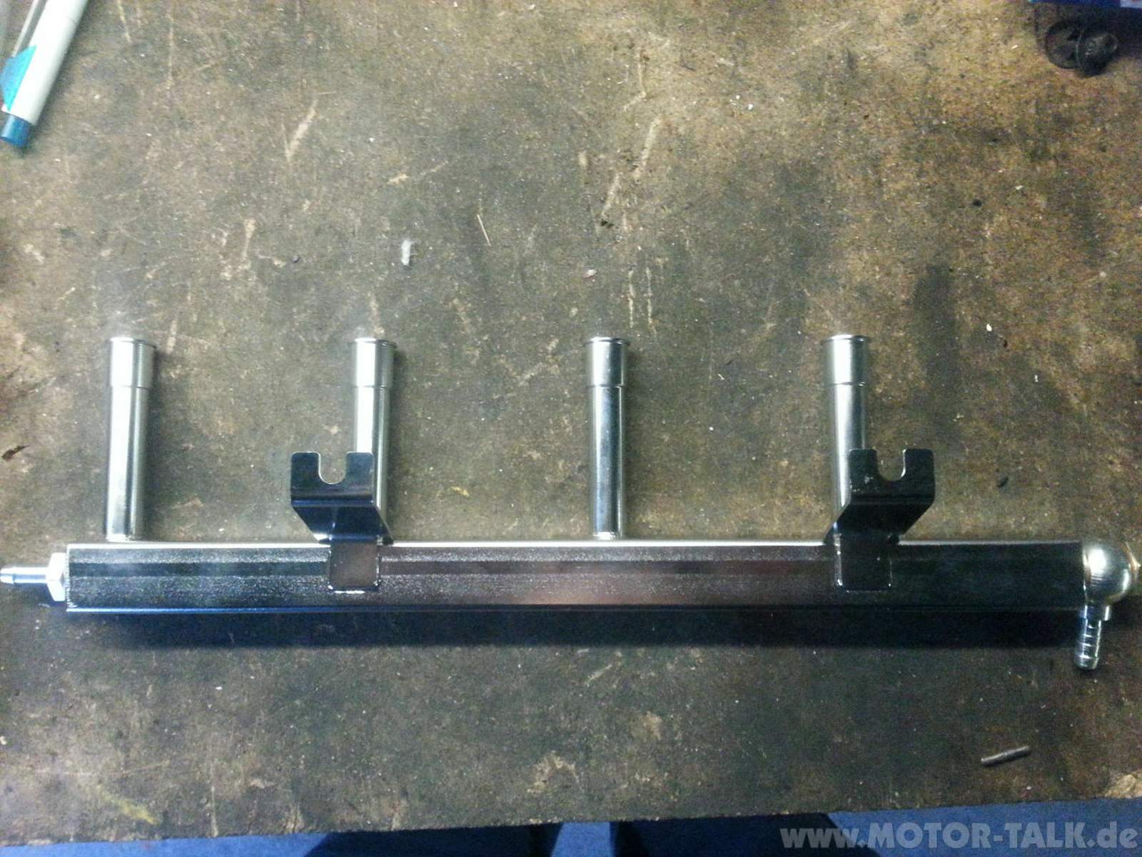

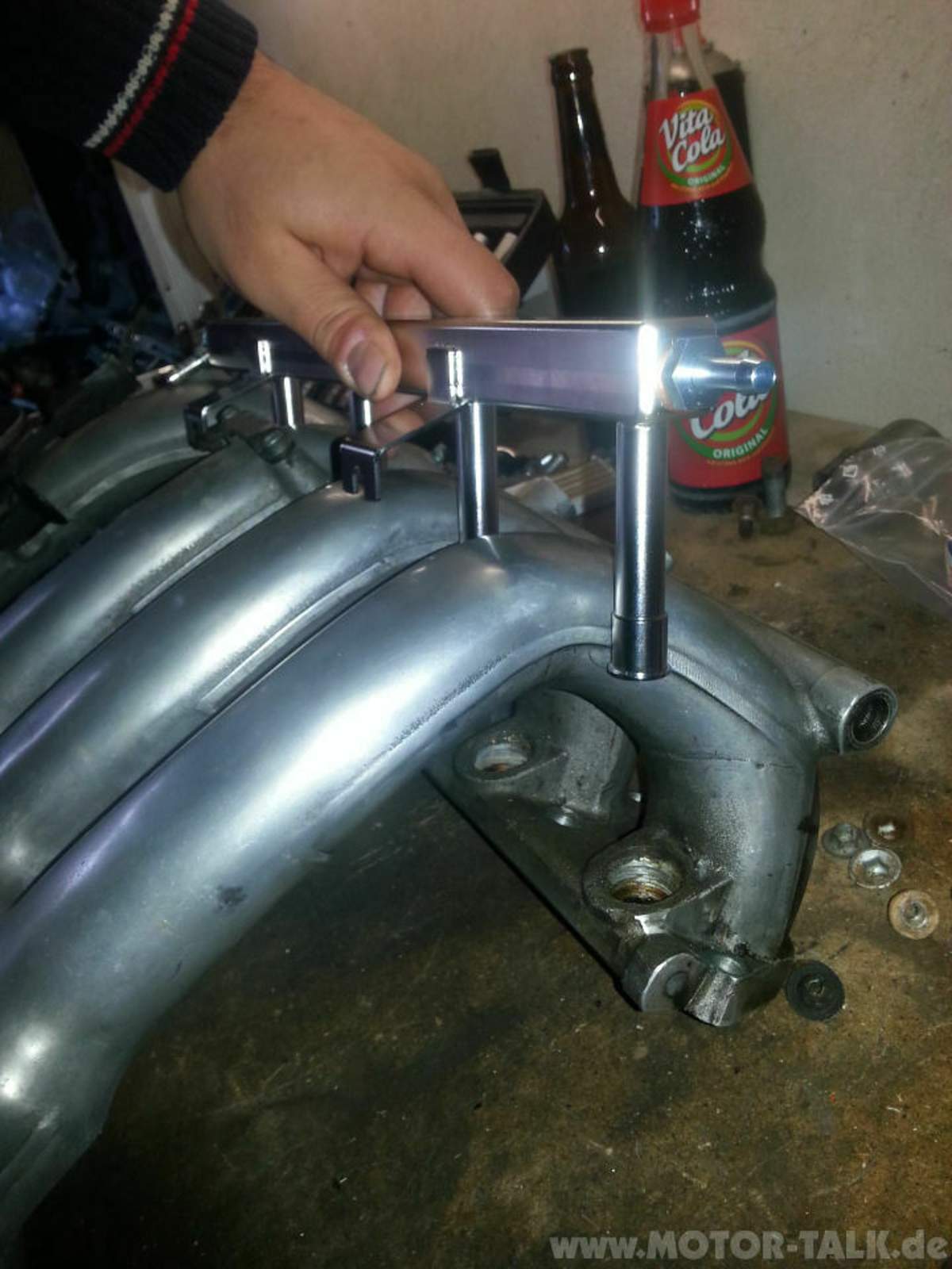

Bei den Einspritzventilen passt auch überhaupt nichts. Man kann in der Saugbrücke die alten Einsätze der Einspritzdüsen herausschrauben und passende Einsätze vom VW G60 einschrauben. Somit kann man schonmal die "neuen" Einspritzventile ins Saugrohr stecken. Ab hier wirds aber tricky. Man benötigt eine passende Einspritzleiste. Bei Epytec gibts zwar eine, die passt aber nur bei den VW-Ansaugbrücken, nicht bei Audi. Es wird darauf hinauslaufen, dass ich Ansaugbrücke, Einspritzventile und deren Einspritzleiste zu Epytec einschicke und anpassen lasse. Dann nur noch einen Benzindruckregler in die Einspritzleiste schrauben und fertig.

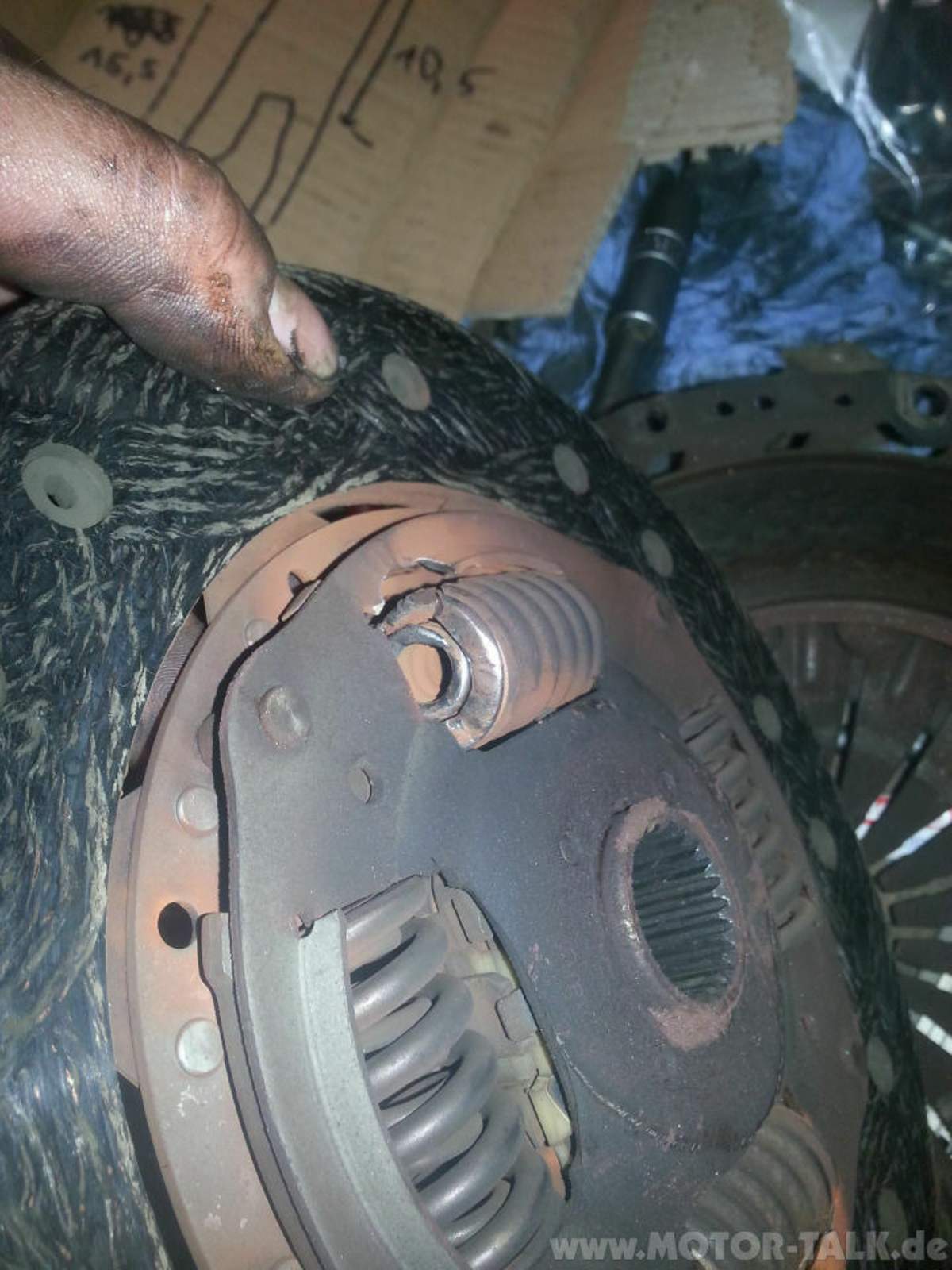

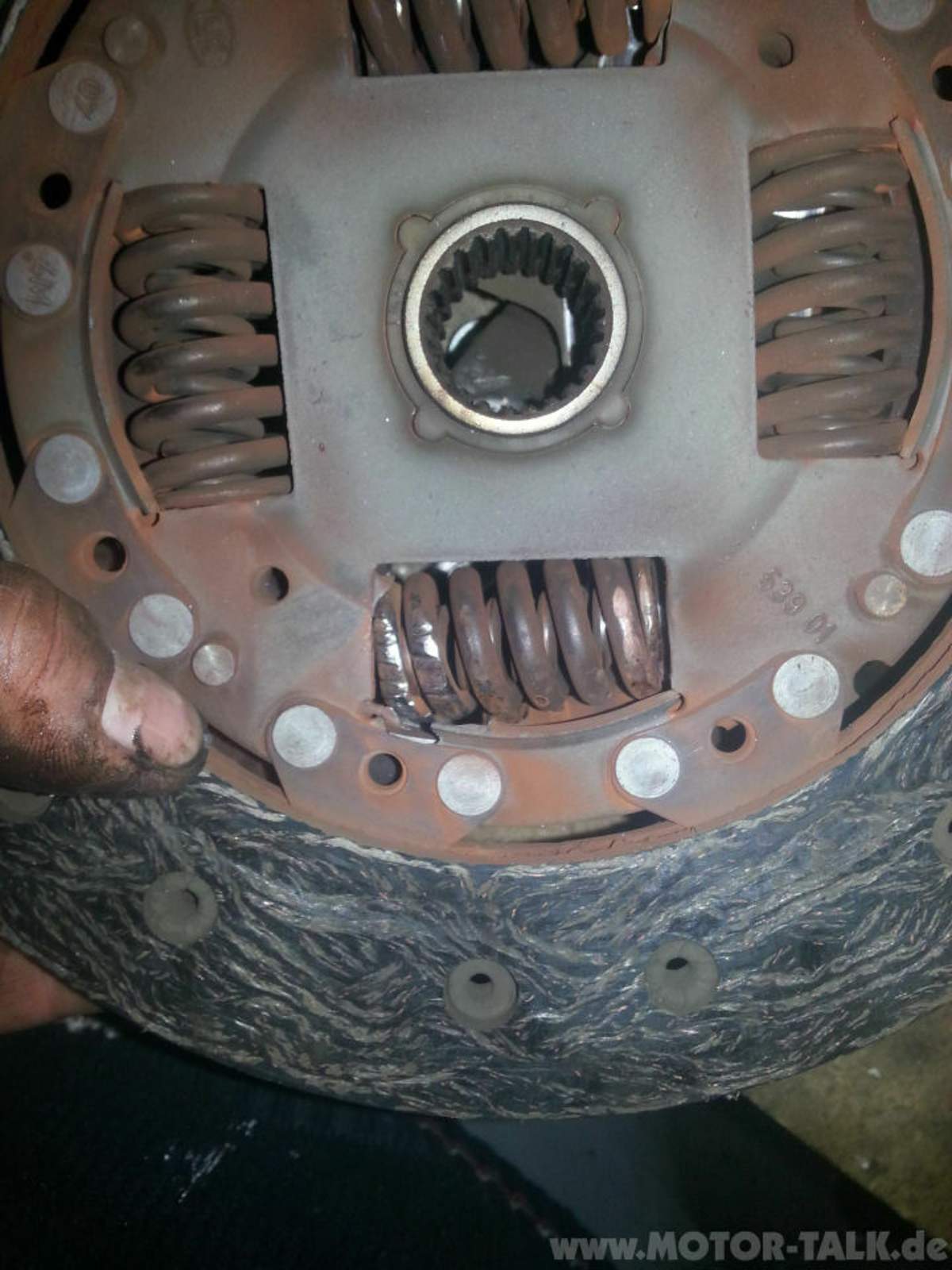

Fortsetzung folgt dann im Laufenden Betrieb, kommen wir zu den Arbeiten, die mich wieder viele Nerven, Muskelkater und Blutblasen gekostet haben 😁 [bild=1]

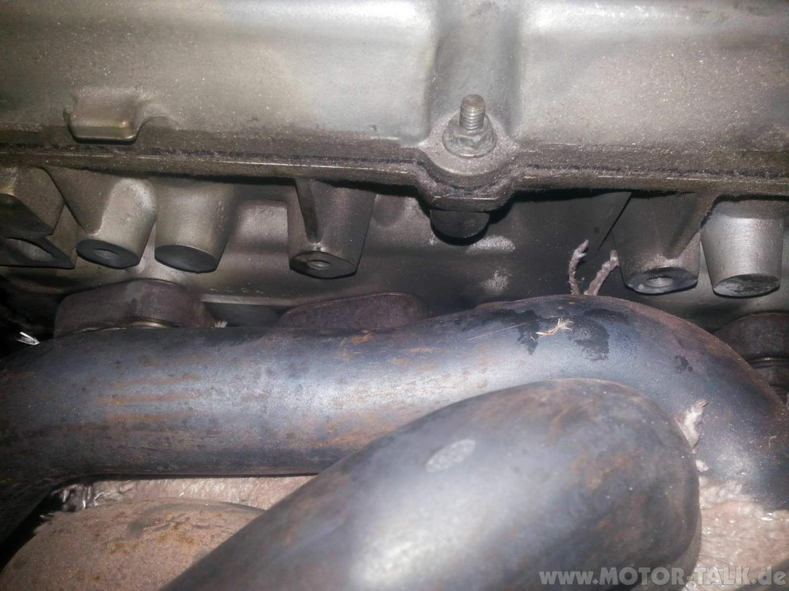

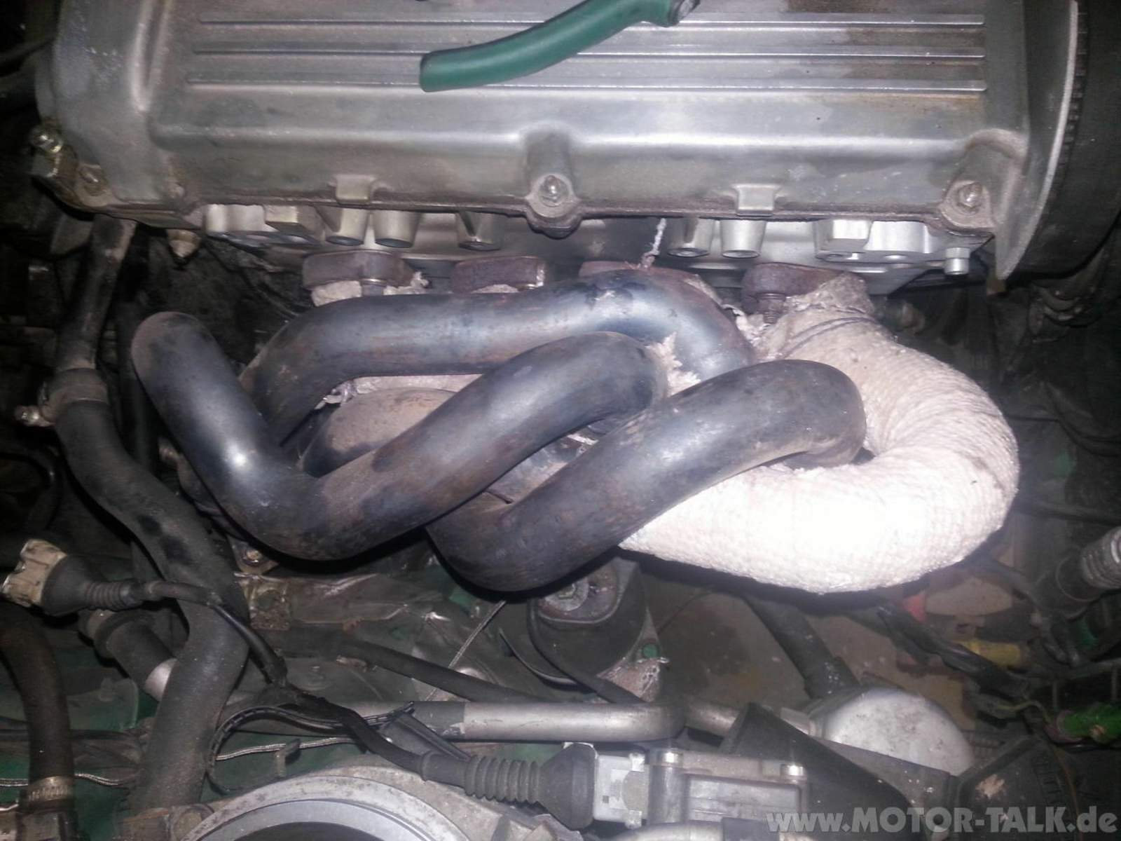

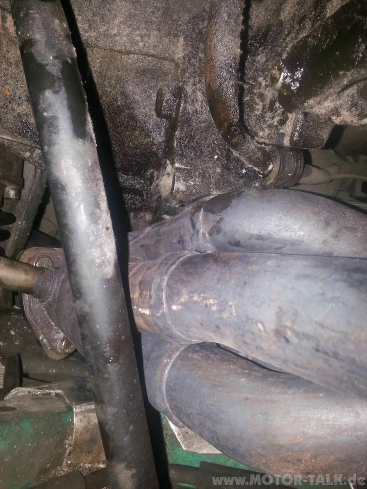

Angefangen habe ich mit den leichten Sachen, sozusagen den Amateurarbeiten 😁 Ansaugbrücke runter, Luftfilter- und Ansauggedöns weg, Abgaskrümmer ab, gefolgt von der kompletten AGA. Der Krümmer war an einer Stelle am Zylinderkopf undicht, das billige Keramik-hitzeschutzband hatte sich in Wohlgefallen augelöst und es störte mich sowieso, dass der Krümmer am Getriebe anlag. Jetzt wird alles nochmal gemacht. Wie sagt die Oma immer "Wer billig kauft, kauft zweimal". Es kommt noch ein Einschweißfitting für die Abgasüberwachung rein und wird etwas angepasst, damit es nirgends mehr anstößt.
An die Ansaugbrücke habe ich mal die Epytec-Einspritzleiste gehalten. Wie auf den Bildern zu erkennen ist, passt nichts. Die Befestigungslaschen sind völlig falsch positioniert. Das liegt aber am Saugrohr, nicht am Hersteller.

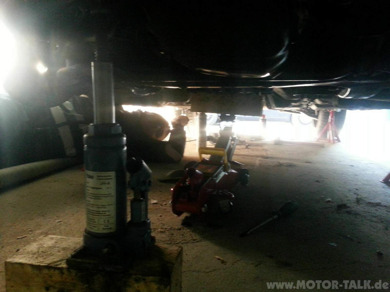

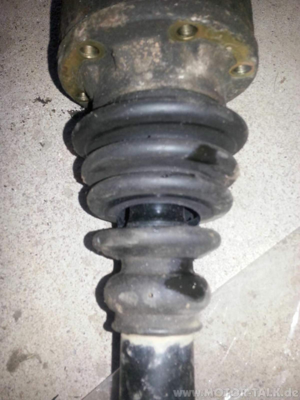

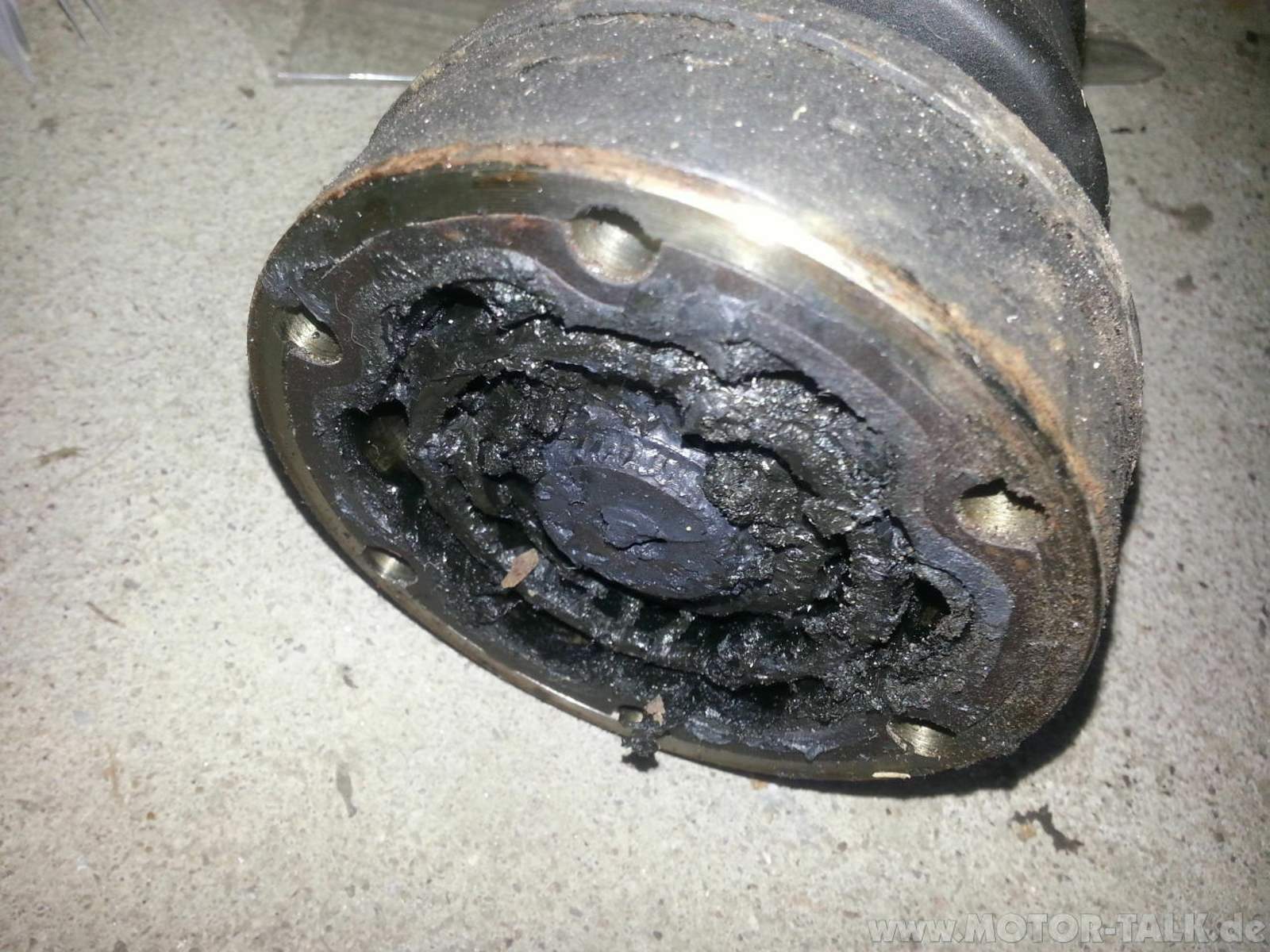

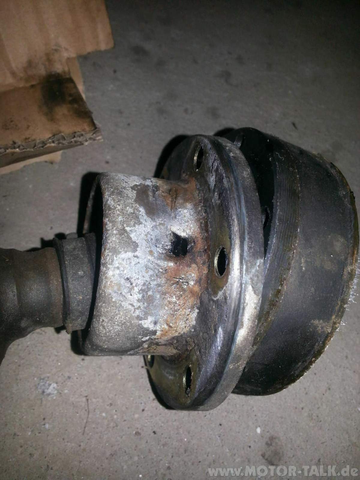

Danach ging es an den Getriebeausbau. Jetzt kommt für Erwachsene. Schlechtere Bedingungen gibt es für solche Arbeiten kaum. keine Bühne, keine Heizung, schlechtes Licht, längs eingebauter Motor und Allradgetriebe. Ich fing sachte an, um mich dann zu steigern. Erst löste ich die Antriebswelle vorne, baute sie nach vielem hin und her dann doch komplett aus. Dann die Kardanwelle. Diese ist am Getriebe und am Differential mit jeweils 6 Imbusschrauben(!!!!!!!!!) befestigt, die auch noch eingeklebt sind. Prima. Ich freute mich. Wirklich.

Komischerweise gingen alle Schrauben mit erheblicher Gewaltanwendung auf. Bis auf die letzte. Ich steckte den mittlerweile 2. Schlüssel in die Schraube, nachdem der erste klirrend zerpsrang und meine Fingerknöchel sanft den Unterboden streicheln liesen. Als ich wieder klar denken konnte, drehte ich am Schlüssel. Kennt ihr das, wenn man am Schlüssel hängt, schnaufend und schwitzend, der Schlüssel eine Kurve beschreibt und sich dann gaaanz langsam bewegt, aber der Schraubenkopf nicht?! Geil ne 😁
Schraube rund, ich kotzte im Dreieck. Der Versuch, einen größeren Torx-Bit in den Kopf zu massieren, brachte kein Ergebnis.
[bild=9]
[bild=10]
[bild=11]
Wasserpumpenzange. Ein Werkzeug für echte Männer. Angesetzt, abgeschnappt, Finger eingeklemmt bis eine dunkelrote Blase wuchs. Nochmal angesetzt, dabei die Ummantelung der Manschette zerknödelt. Gedreht hat sich aber dennoch nichts. Die Schraube lachte mich höhnisch aus. Ich nahm also ein einzelnes Sägeblatt und fing an, den Schraubenkopf durch zu feilen. Sägen kann man es nicht nennen, die Schrauben sind gehärtet. Nach einer halben Stunde hatte ich endlich die Kardanwelle geerntet. Ich weiß nicht wie es passieren konnte, aber ich hatte absolut keine Lust mehr und machte mit dem Wissen, dass der wirklich schwierige Teil erst noch kommt, Feierabend.

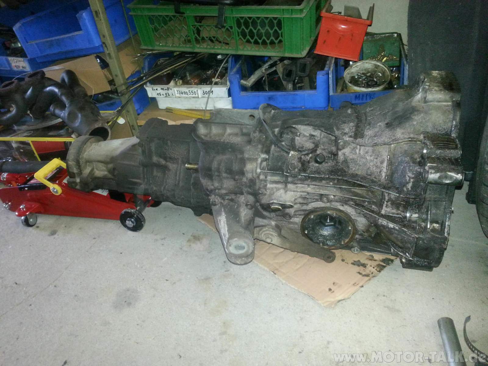

Am nächsten Tag wollte ich es dann aber wissen. Getriebeausbau. Ich löste das Getriebe am Motor und am Achsträger, baute den Nehmerzylinder ab und orderte eine unschuldige Seele, die mir mit zur Hand gehen sollte. Wir kippten den Motor vorne nach oben und schoben das Getriebe so weit es ging nach hinten. Es klemmte im Getriebetunnel. Wir bauten die Getriebelager aus, mit denen wir das Getriebe noch 3cm nach unten brachten. Es half nichts. Motor weiter hoch. wieder runter. Getriebe hin, her, wieder zurück, Motor wieder herumgerüttelt. Es ging nicht. Schließlich löste ich den gesamten Achsträger von der Karosse und 20 min später lag der Klotz unterm Auto.
"Und nun?!"
"Zieh es unterm Auto raus"
"Geht nicht"
"Wiesou????"
"Es klemmt"
"Erzähle nich!" ... "HM?! Nanu, Es klemmt tatsächlich"
"Zusammen ... Hau RUUUUCK"
[bild=8]Es bewegte sich. Es hat nicht geklemmt, es war nur so schwer, dass man es allein, vorallem liegend halb unterm Auto, nicht schieben konnte. Irgendwann war es dann doch befreit. Beim Anblick des Getriebes wurde klar, warum es schwer war. Es ist wirklich gut proportioniert. Um nicht zu sagen immens (zumindest für einen so kleinen wagen wie der Audi 80). Die Getriebeglocke ist extrem verölt. Da werden wohl die Dichtringe der Eingangswelle und der Dichtring an der Kurbelwelle den Geist aufgegeben haben. Dürfen sie auch nach 304 tkm. Danach schraubte ich die Kupplung herunter. Und siehe da: zwei Torsionsfedern der Kupplungsscheibe waren gebrochen. Das erklärt sicherlich das hässliche Rasseln bei bestimmten Lastzuständen. Auch sonst war auf der Scheibe kaum noch Guthaben. Kommt alles neu. Tja, so steht der Trümmerhaufen herum. Die Ordnung gleicht einer Explosionszeichnung und ich weiß garnicht recht wo ich denn anfangen soll. Also anfangen mit dem weiter machen 😁

Naja ich hatte die Schraubenköpfe schön ausgepult, es gingen ja auch alle auf. Nur halt die eine nicht. Wer weiß woran es dort gescheitert ist. Wenn ich sehe, wie teuer die Gleichlaufgelenke sind (115Euro/Stk+ 80 für das Mittellager), vergeht mir gleich wieder die Lust 😁

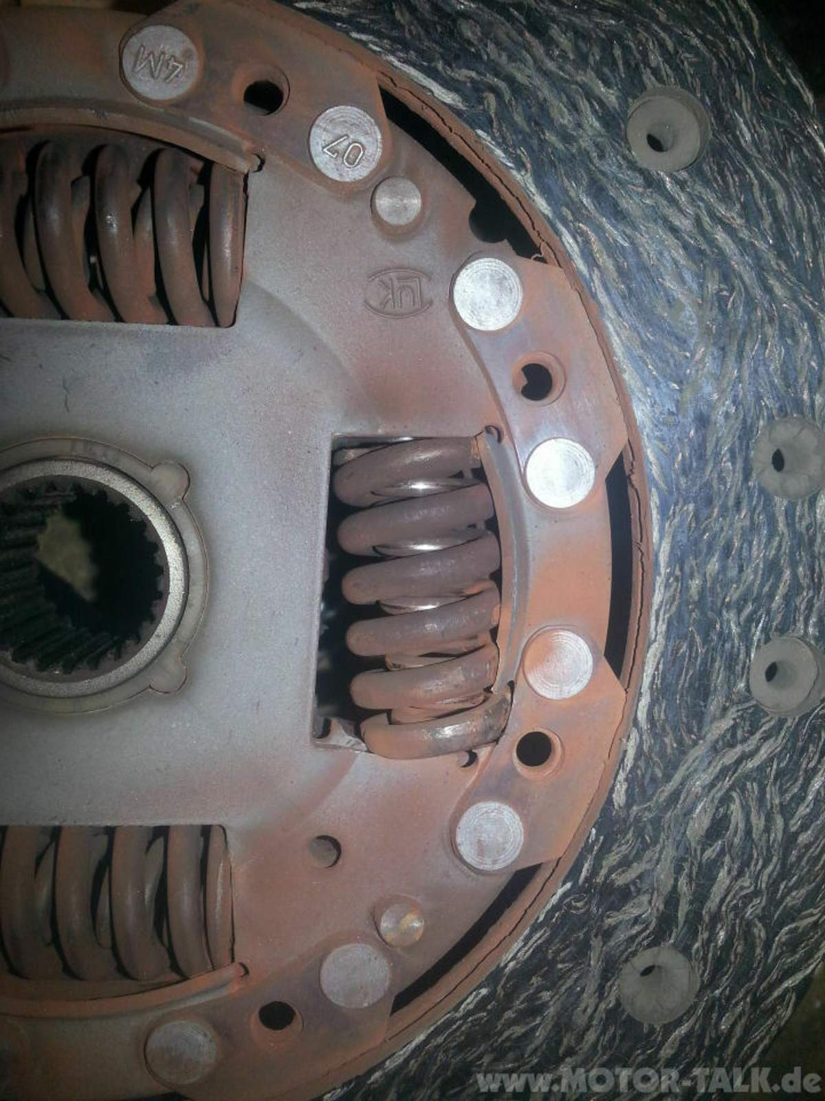

Ja, eh ich ne neue komplett kaufe, würde ich aber dann lieber eine gebrauchte einbauen. Eine Gelenk muss ich wohl kaufen, weil ich die Ummantelung kaputt gemacht hab. Bei dem anderen Gelenk werde ich schauen, ob es Spiel hat und dann ggf nur auspühlen, neu fetten und weiter verwenden. Kupplung brauch ich auch noch, sowie die vorderen Antriebsgelenke getriebeseitig. Wird wohl ein teurer Winter.
