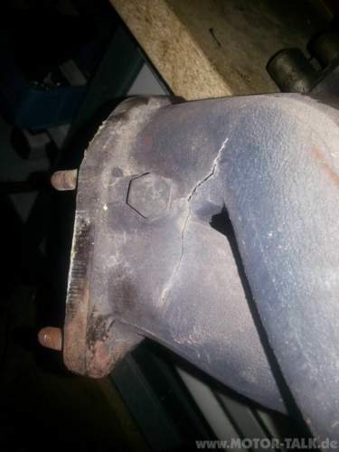

Ich schraubte den Krümmer ab und bekam erstmal einen kleinen Infarkt. Der Krümmer war nicht gerissen, er war komplett zerdröselt. Und ich wunderte mich, warum er nie auf anständige Abgaswerte gekommen war 🙄 Ein Stehbolzen war abgerissen, am Kopf sah man, wie er dort raus saute. Das kleine Ferkel. Danach habe ich den Kopf zerlegt. Nockenwellen raus, Ventilfedern raus und dann Ventile raus. Tja, was macht man jetzt mit dem Klotz Alu? Man sucht sich einen kompetenten Motormann. Nicht die Frödel, die die Motoren zusammendreschen als gäbe es keinen morgen. Nein, einen, der förmlich in den Kopf reinkrabbelt, alles begutachtet, alles vom feinsten macht und am Ende einen tiptop-Motor abliefert.

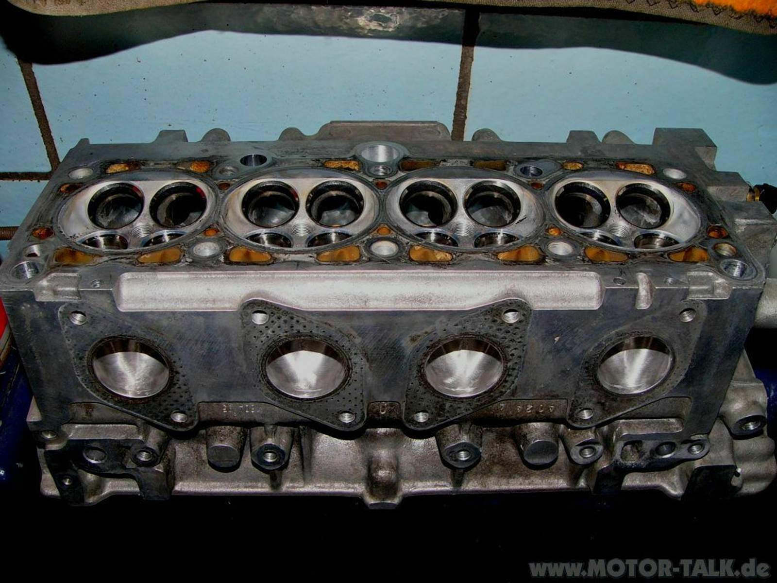

Hier muss ich etwas ausholen. Als ich bei Micha angekommen war, redeten wir sicher 3h über den Motor. Anfangs wollte ich ihn nur schick haben, geplant und abgedrückt. Er überedete mich, den Kopf komplett überarbeiten zu lassen. Der Zylinderkopf ist einer der letzten "alten" 16V Köpfe aus dem VAG-Regal. Baugleich mit den den 16Ventilern aus dem Golf 2, Corrado, Scirroco also mit Kennbuchstaben KR,PL, 9a und wie sie alle heißen. Nur die letzten Köpfe, also ABF aus dem Golf 3 GTI und halt der ACE von Audi waren komplett maschinell gefertigt, das bedeutet, sie waren besser verarbeitet, streuten nicht so stark und waren etwas standhafter. Außerdem wurden die damals schärfsten Seriennockenwellen in dieser letzten Ausbaustufe verbaut. Und zuletzt waren die Ventile etwas anders, im Detail hab ich es schonwieder vergessen und der Brennraum ist anders geformt, sodass die Köpfe nicht reißen. Die alten 16V reißen sehr oft zwischen den Ventilen und dem Zündkerzenlöchern glatt durch. Ich hatte also einen "guten" Zylinderkopf, okay. Aber was macht man, um ihn nochmals zu verbessern? Micha machte mir ein Angebot, dass ich nicht ablehnen konnte. Wir mussten einen Kompromiss finden, eine komplette, entgültige Bearbeitung war finanziell nicht mehr drin. Ich kopiere mal den Umfang stichpunktartig hier rein:
-16x Ventile nacharbeiten und Rundlauf prüfen
-8x Auslassventilführungen aus & einpressen
-8x Auslassventilführungen aufreiben (VAG)
-8x Einlaßventilsitzringe 2mm innen vergrößern
-8x Einlaßventile umschleifen
-8x Einlaßventile 45° Sitze nachschleifen
-8x Einlaßventilsitzringe 45° korrekturfräsen
-Zylinderkopf & Einbauteile reinigen und prüfen
-16x Ventilfeder Druckkurve prüfen
-16x Ventile einschleifen
-8x RS2 Beilegscheibe innen 2mm vergrößern
-1xAbgasstehbolzen ausbohren/Gewinde nacharbeiten
-evtl. Kühlmittelkanäle vergrößern & anpassen
-Kopfdichtungsfläche planschleifen
-Zylinderkopf außen micro-strahlen
-evtl. 4x Brennräume nacharbeiten/anpassen
Geil ne?! 😁
Ich lass mal Bilder sprechen, auf den Bildern macht Micha immernoch ein paar Bemerkungen. Die Ventilführungen wurden nur auslassseitig gewechselt. Die Einlassseite war noch in Ordnung. Verbaut wurden längere Führungen vom ?KR?, die man unten konisch abdrehen kann. Dadurch werden die Ventile besser geführt, die Führungen leiern nicht so schnell aus und sind im Auslasskanal strömungsgünstiger als die originalen. Die Ventilsitze wurden an den Einlassventilen angepasst. Die Ventilsitzbreite beträgt jetzt 1,5mm. Es ginge auch weniger, aber der Motor muss noch viel fahren.
