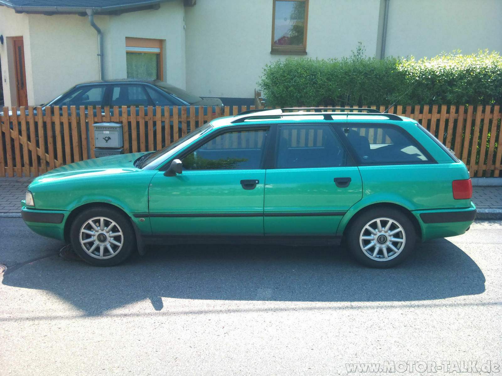

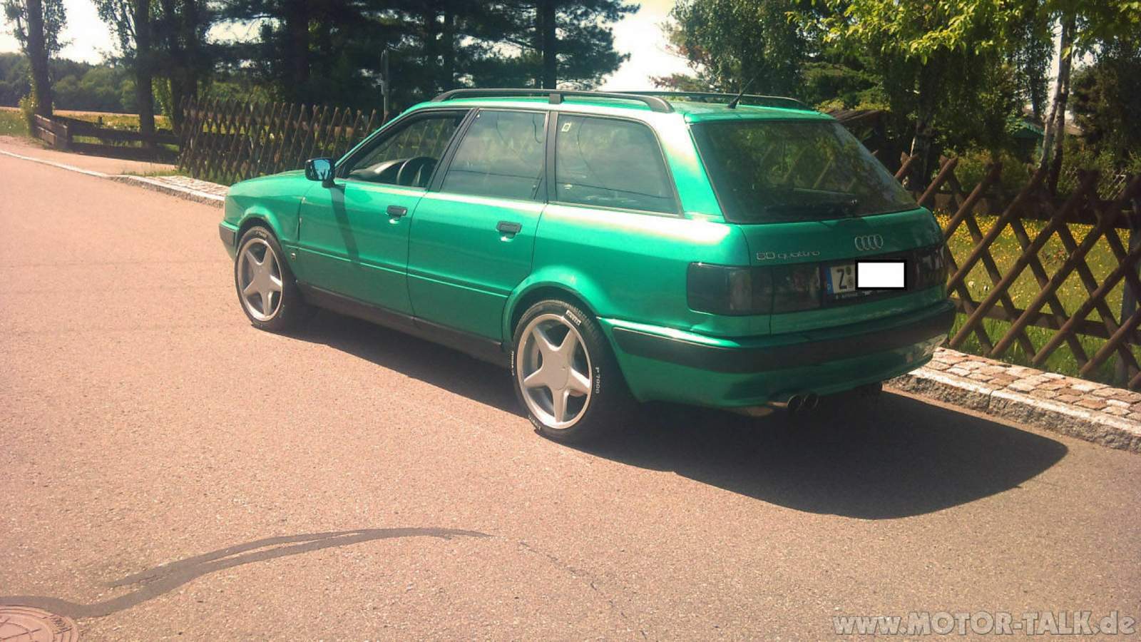

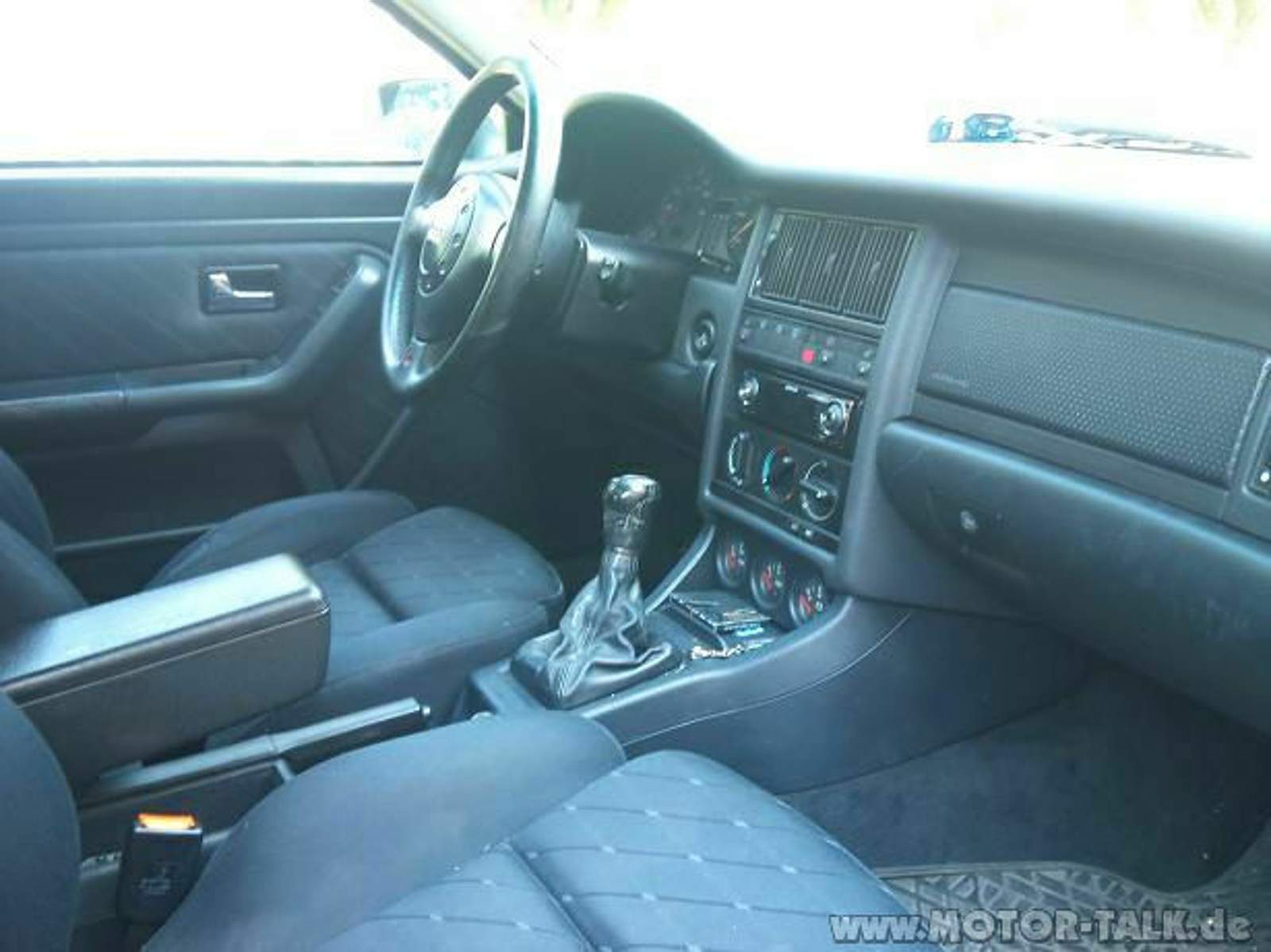

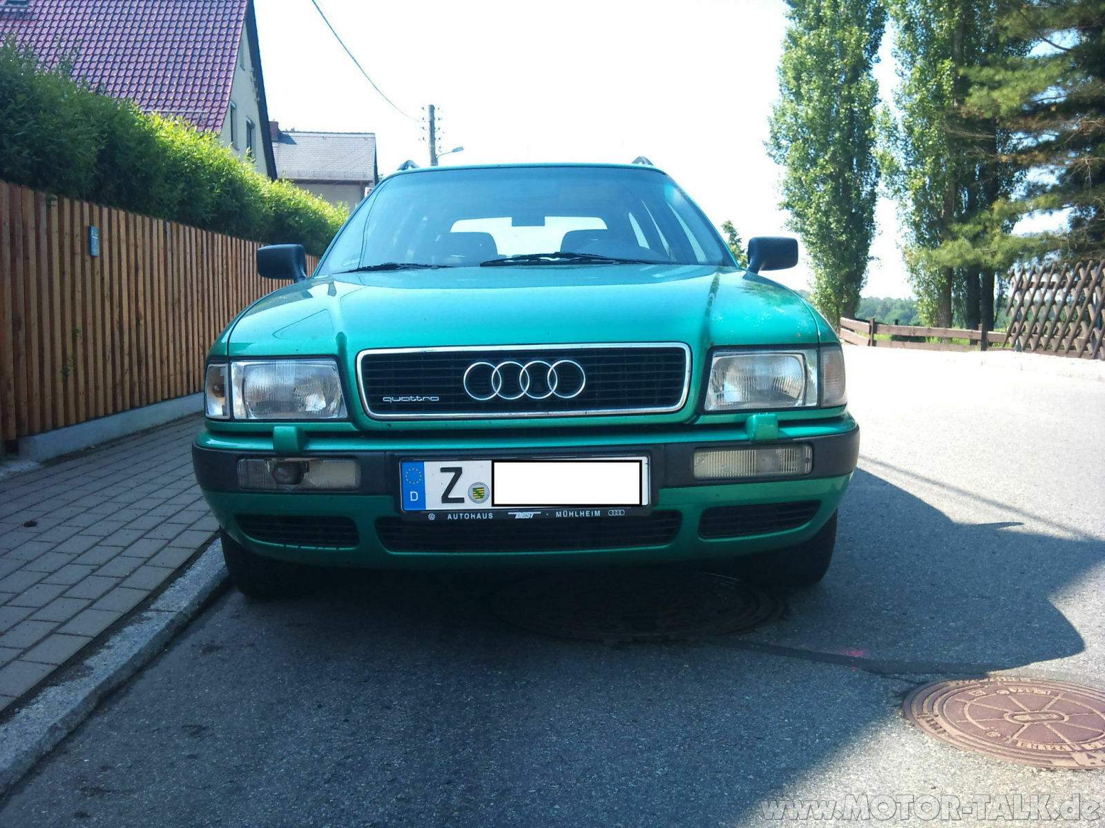

...hätte ich denken müssen. Aber ich tat es nicht. Stattdessen war ich wohl verrückt geworden und hatte den Plan, aus dem rollenden Trümmerhaufen ein tolles Auto zu machen. Die Basis war zugegebener maßen nicht schlecht. Ein 80 Avant quattro, selten, außergewöhnliche Farbe und fast Vollausstattung. An Bord waren Sitzheizung, Bordcomputer, "Autocheck", Außentempanzeige, Zusatzinstrumente, manuelle Klima, Sportlenkrad, Sportsitze, Allrad mit Sperre, Scheinwerferreinigungsanlage, beheizte Waschdüsen und Türschlösser(!!!), el. Fensterheber und Spiegel, el. Schiebedach, AHK und sicher noch Details, die ich gerade vergessen habe. Ich fing also an, das Auto auf Vordermann zu bringen. Ziel war es, erst die Technik, dass die Optik in Ordnung zu bringen. Damals sah der Seelenverkäufer so aus:
[bild=1][bild=2][bild=3][bild=4]
Ich fing also an zu Schrauben. Erst kam wieder die Vorderachse: Bremsscheiben, Beläge, Querlenkerbuchsen, Domlager, Koppelstangen, Antriebsgelenk links. Danach baute ich das Aktivlautsprechersystem in den hinteren Türen zu einem passiven System um. Grund war, dass die Verstärker ein starkes "Limapfeiffen" Verursacht hatte. Dann tauschte ich das Hosenrohr, das alte war vor der Lambdasonde gerissen, was zu erhöhtem Verbrauch führte.

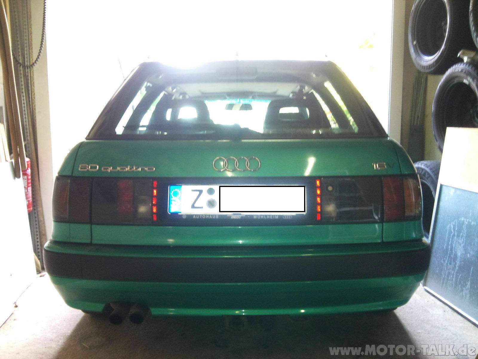

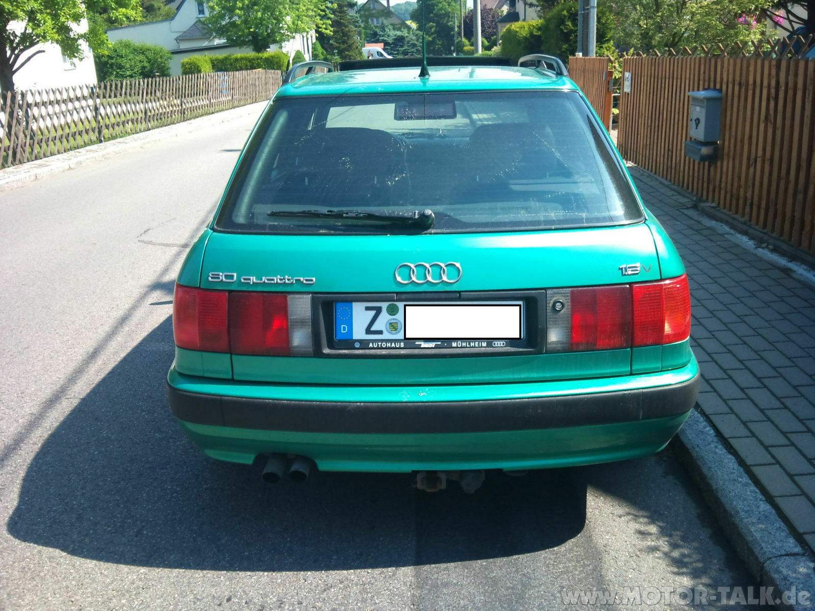

Ich wollte ja ursprünglich erst die Technik erledigen, doch dann kaufte ich schwarze Rückleuchten für das Auto. Zu der grünen Außenfarbe sehen die roten Rücklichter aber auch einfach nur albern aus.

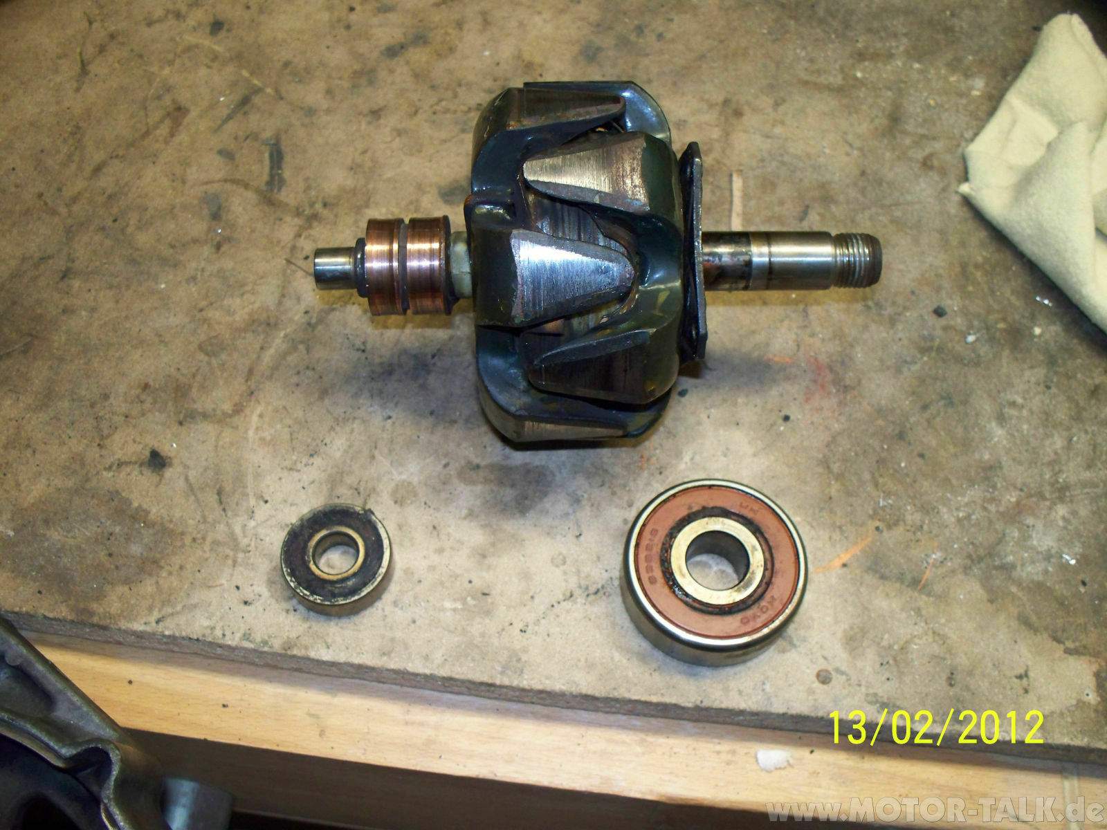

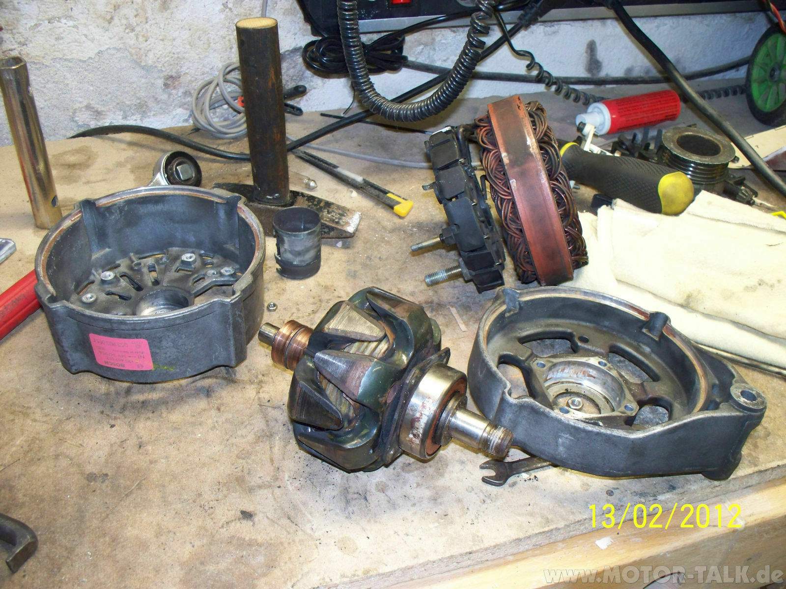

Ein paar Wochen später bin ich dann stehengeblieben. Der Lichtmaschinenregler hatte den Dienst quittiert. Gut, nach 230tkm darf das schonmal passieren. Ich kaufte einen neuen Regler bei ATU, der dann wieder erstaunliche 1000km gehalten hat. Ich bin wegen der Lichtmaschine in den kommenden 3 Jahren dann 6mal stehengeblieben. Es gab immerwieder einen neuen Regler auf Kulanz, bis ich dann aber die Nase voll hatte und mit meiner Lichtmaschine zum Profi ging. Es hatte sich herausgestellt, dass der Regler zwar mechanisch passte, aber nicht von der elektrischen Seite. Klar, dass er immerwieder kaputt ging. Im gleichen Zug bestellte ich neue Lager und einen neuen Lagersitz für die Lichtmaschine und erneuerte diese.

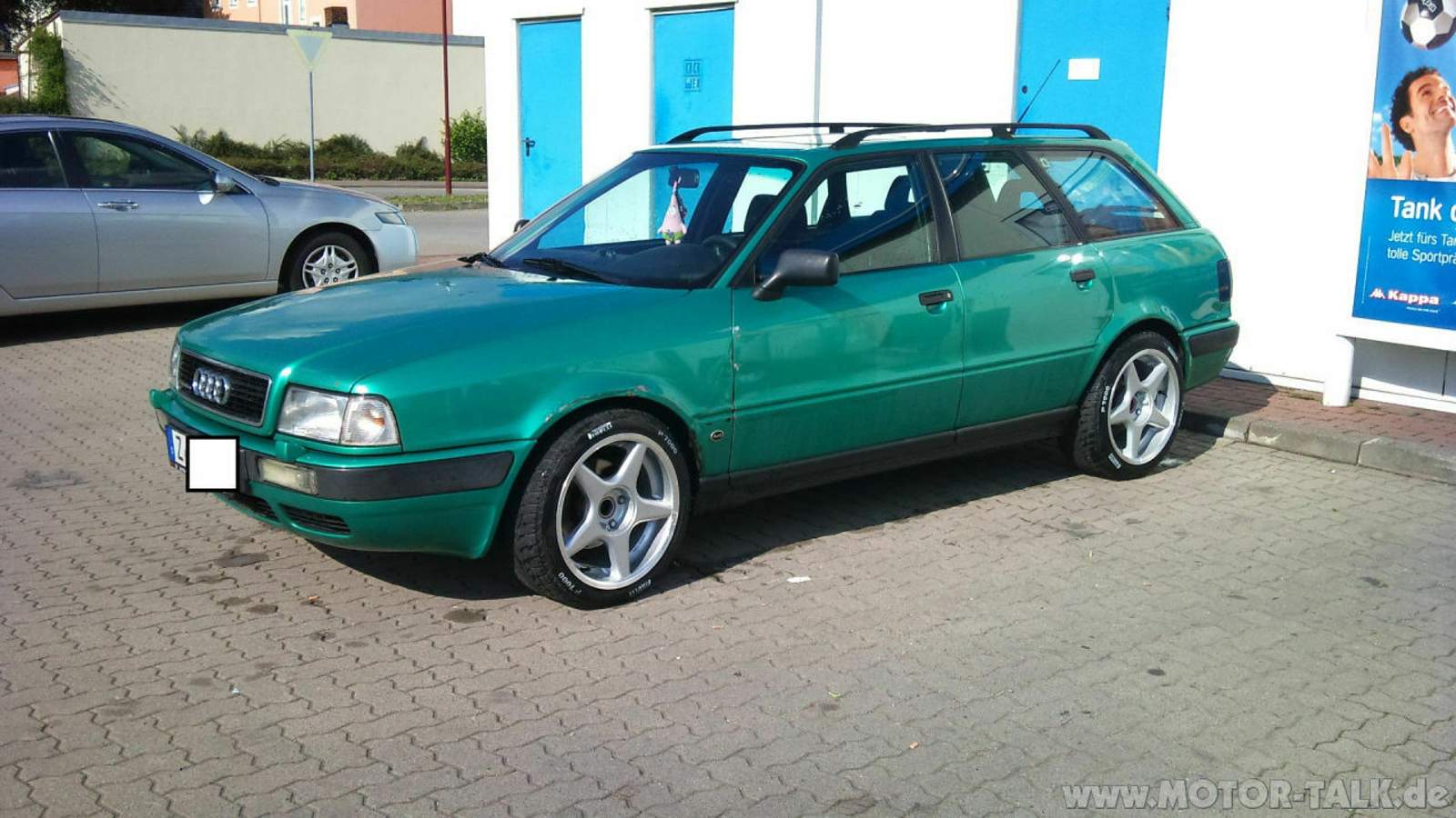

Im April 2012 gab es Sommerschuhe. Es wurden Brock B1 in 8.5x17 ET35 rundum mit 215/45R17. Die Rad/Reifen-Kombi steht dem Auto einfach nur wahnsinnig gut und beim Eintragen gab es keine Probleme. [bild=8]

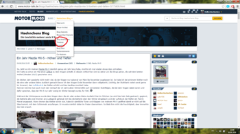

sagt mal wir bekomm ich das titelbild geändert? Habs noch nicht gefunden.

Titelbild: Siehe Anhang. 😉

Datzikombi: Wenn man das Licht einschaltet, ist es auch hell 😁
Es sind ja keine getönten oder lasierten Rückleuchten, sondern fertige Rückleuchten mit E-Prüfzeichen. Diese sind also so zugelassen. Das rot sieht zu der Farbe einfach furchtbar aus und eine andere Alternative als schwarz gibt es halt leider nicht.
HalbesHähnchen: Aaaaaah danke, den kleinen Pfeil hab ich noch nicht entdeckt gehabt. Ist als Einsteiger auch etwas verworren hier...
