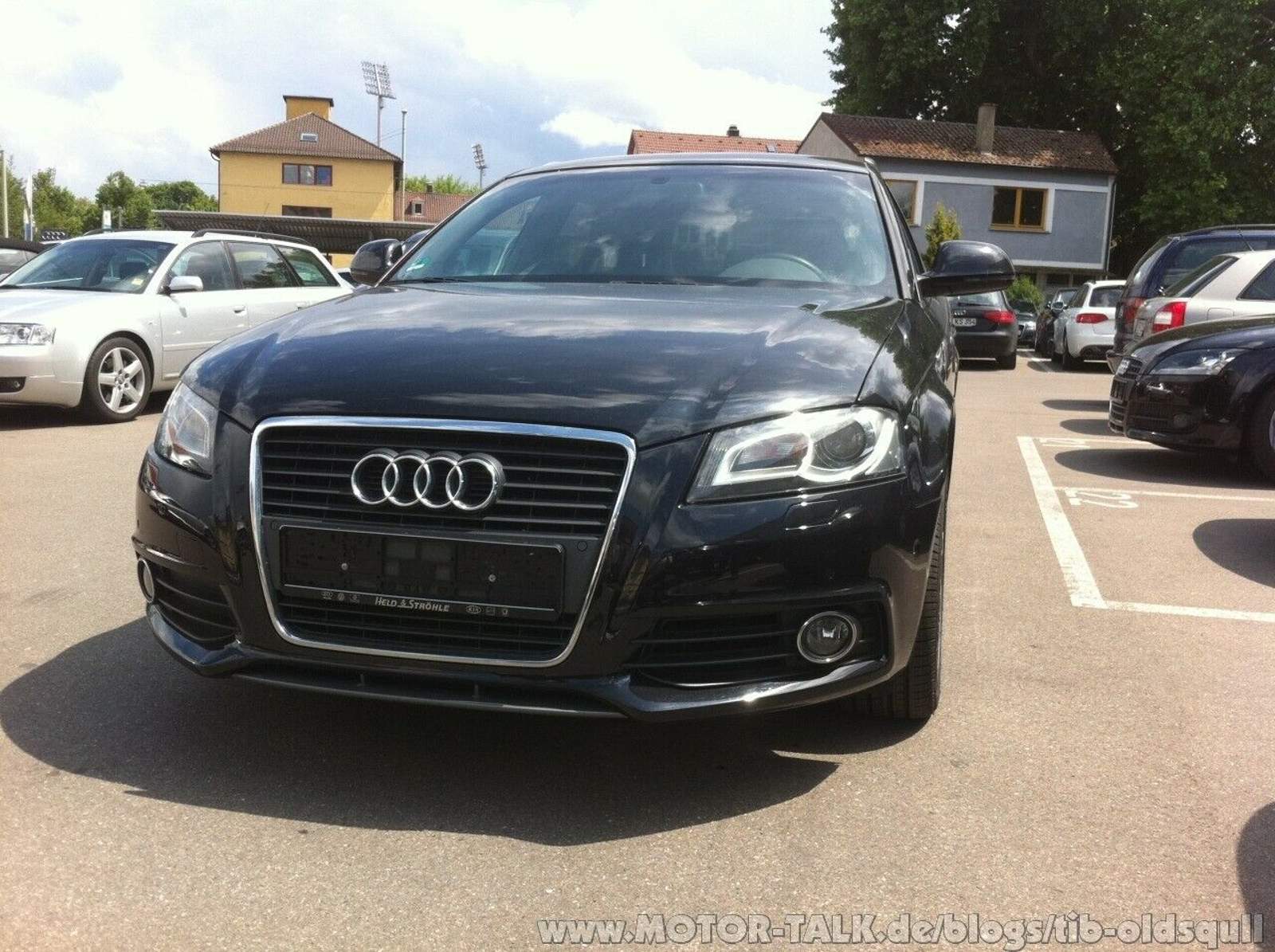

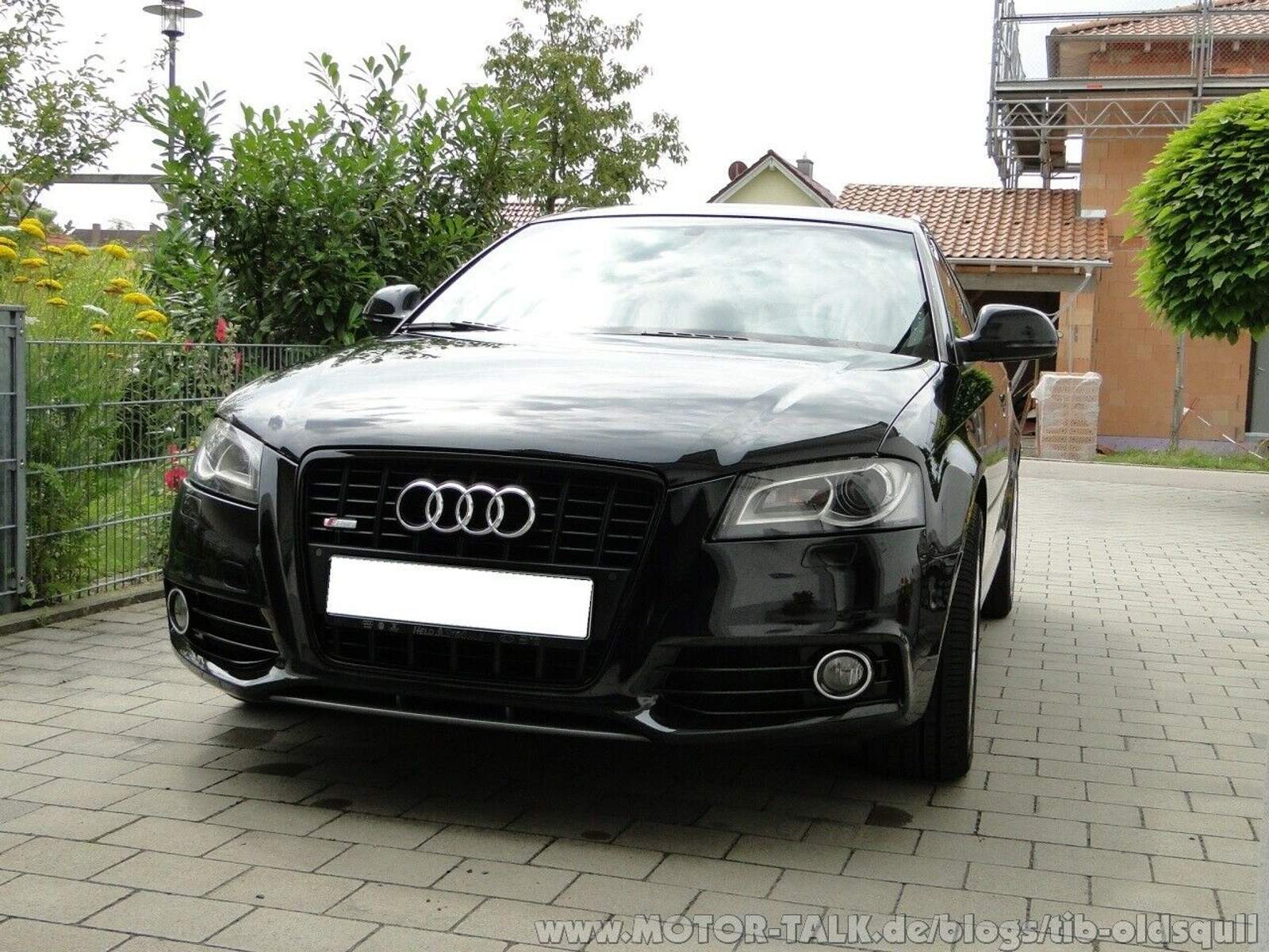

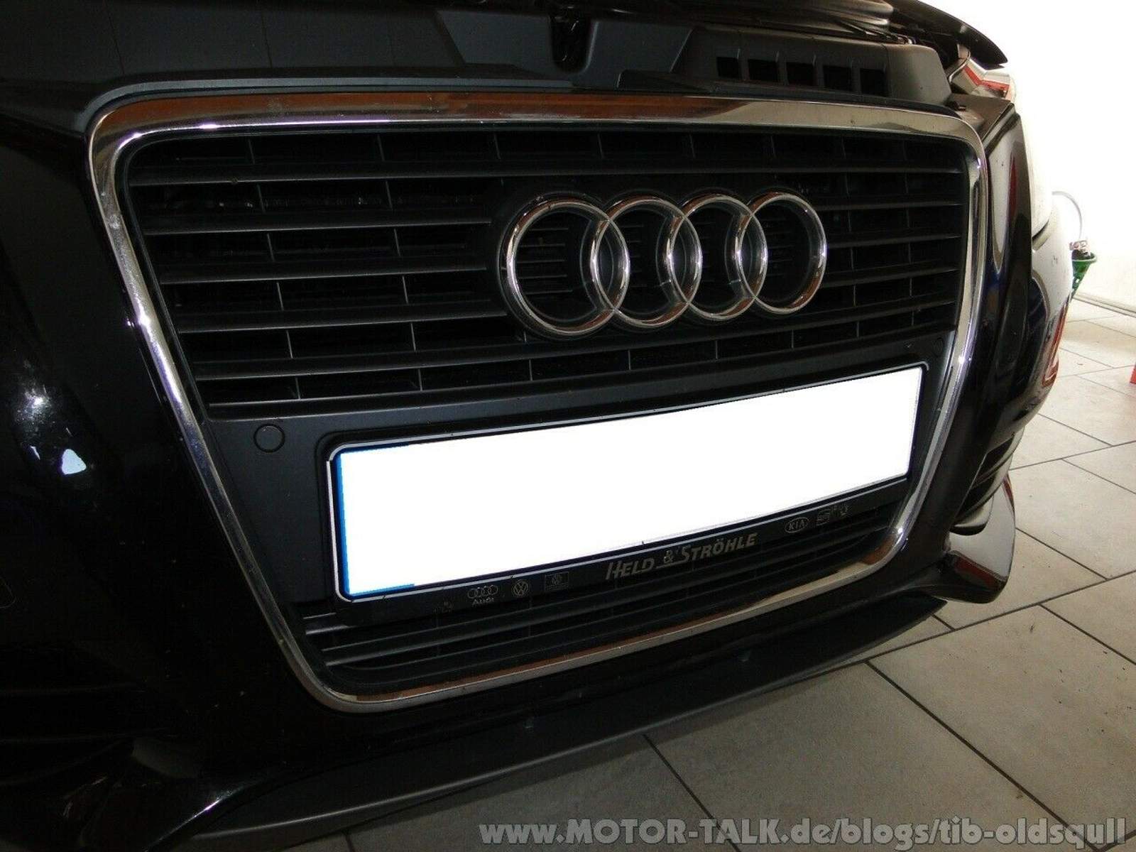

Welcher Grill gefällt euch besser, Chrom/Grau oder schwarz? (letzte Bilder)

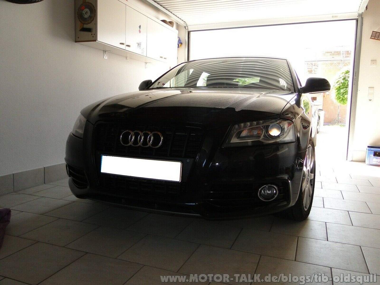

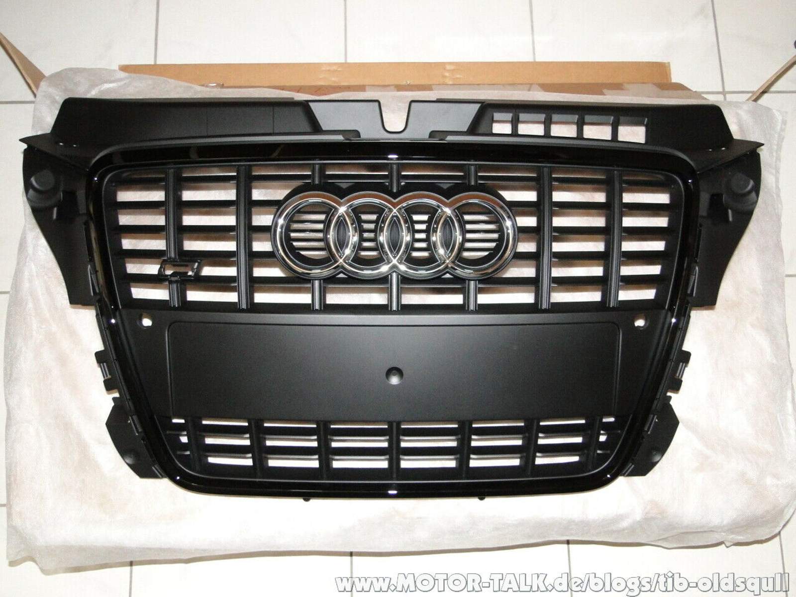

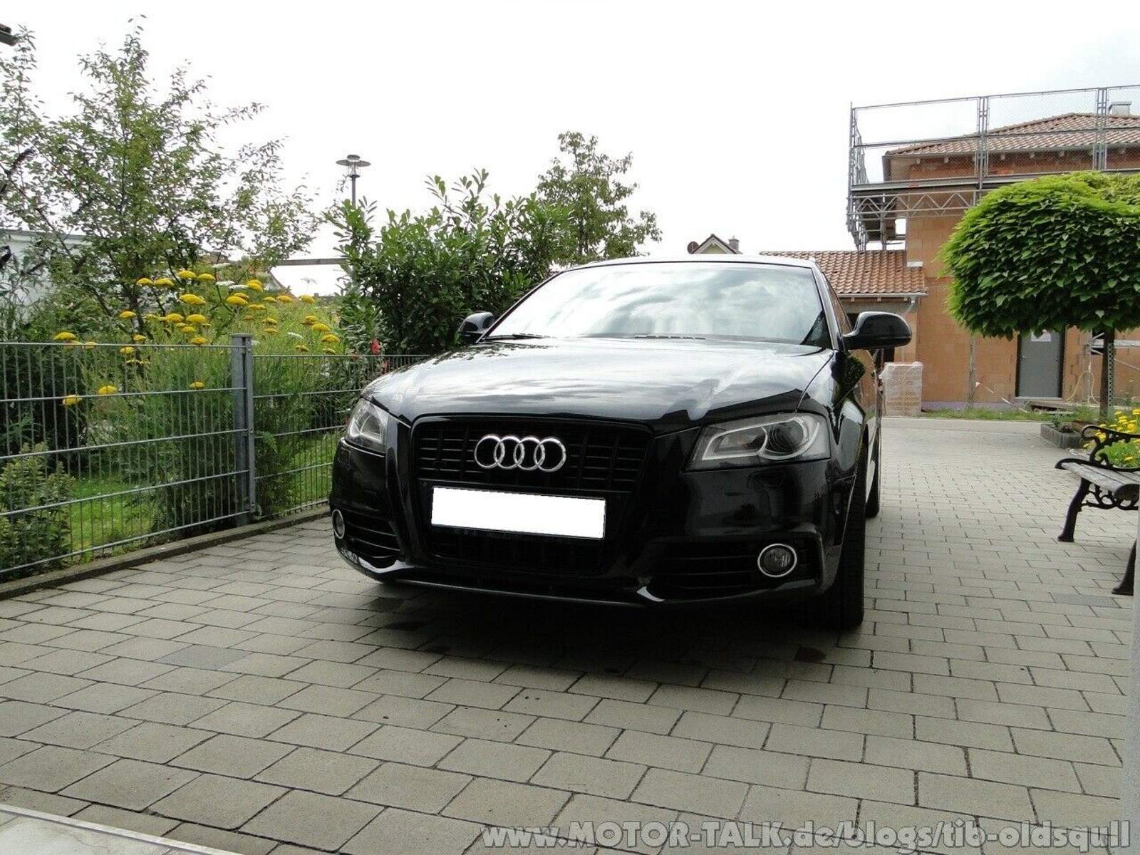

nun habe ich auch endlich meinen schwarzen S3 Grill.

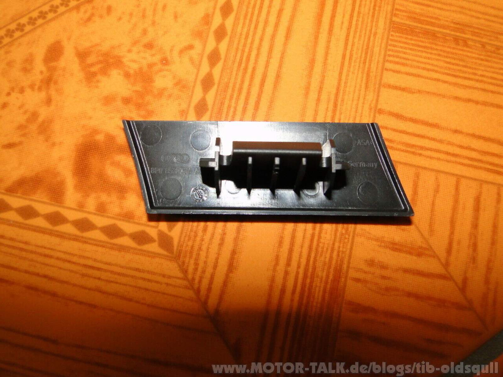

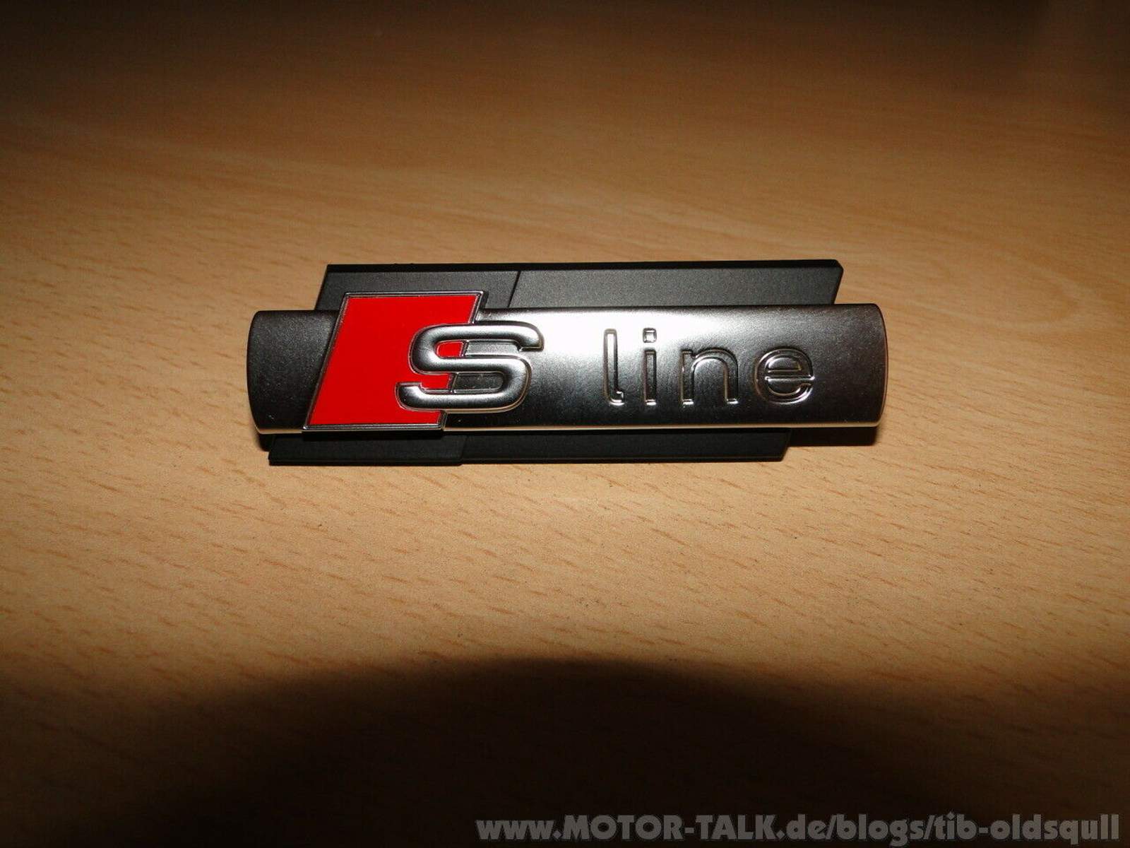

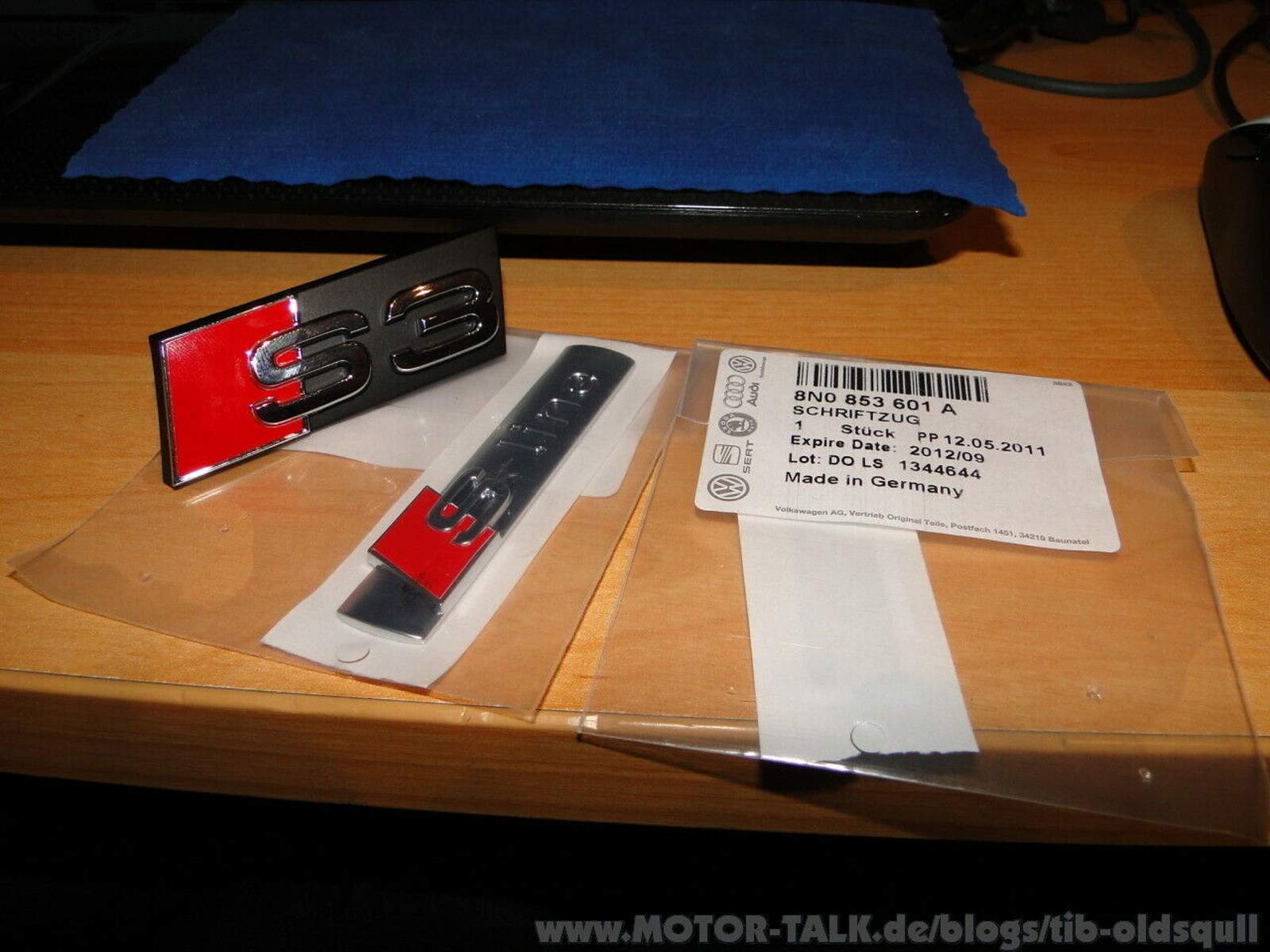

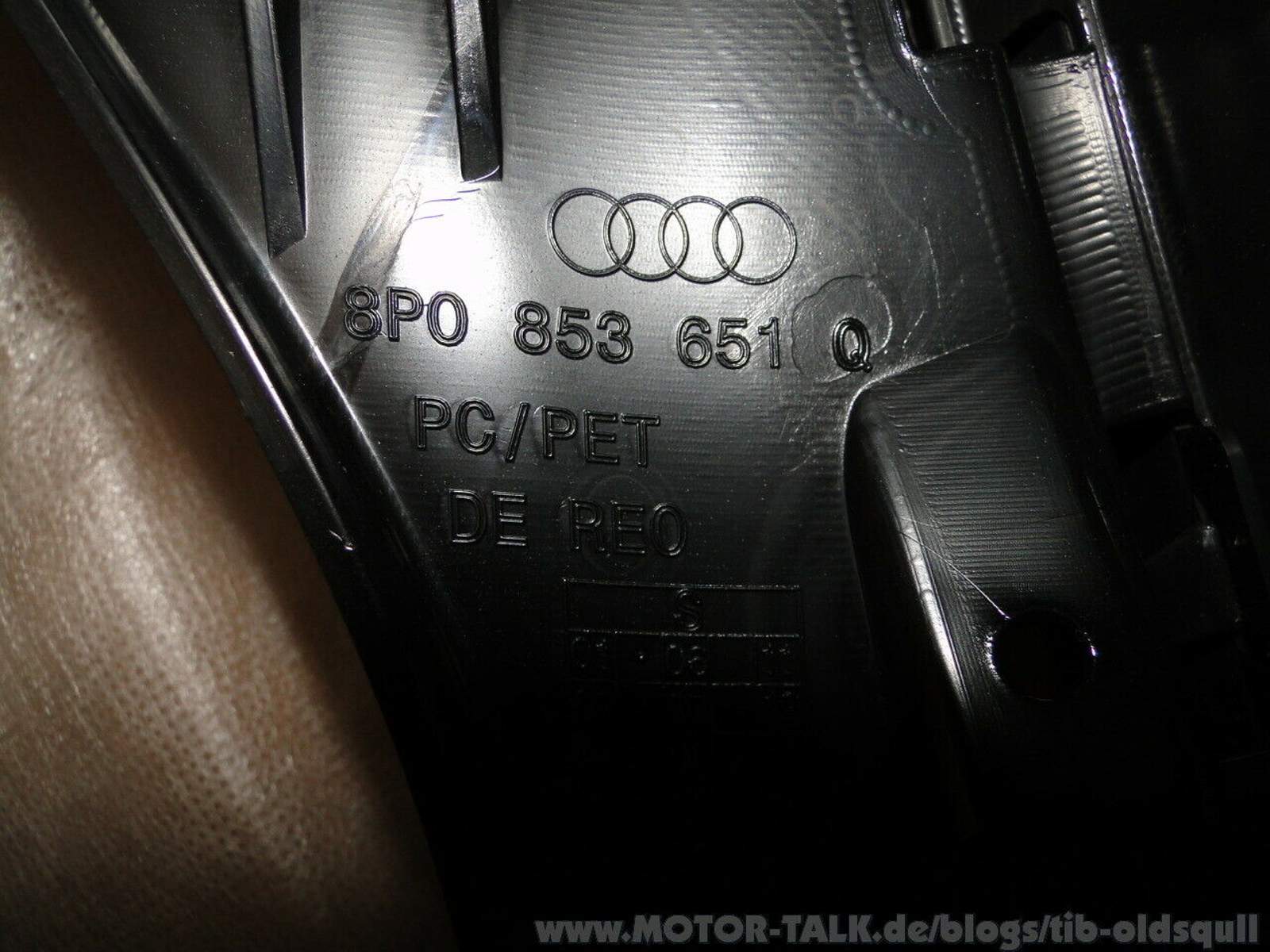

Teilenummern:
S3 Grill - 8P0 853 651 Q
S-Line Schriftzug - 8N0 853 601 A

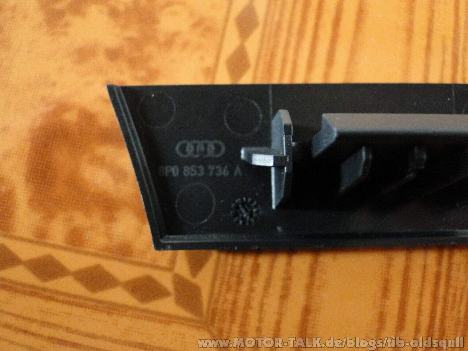

Trägerplatte - 8P0 853 736 A
So gehts:

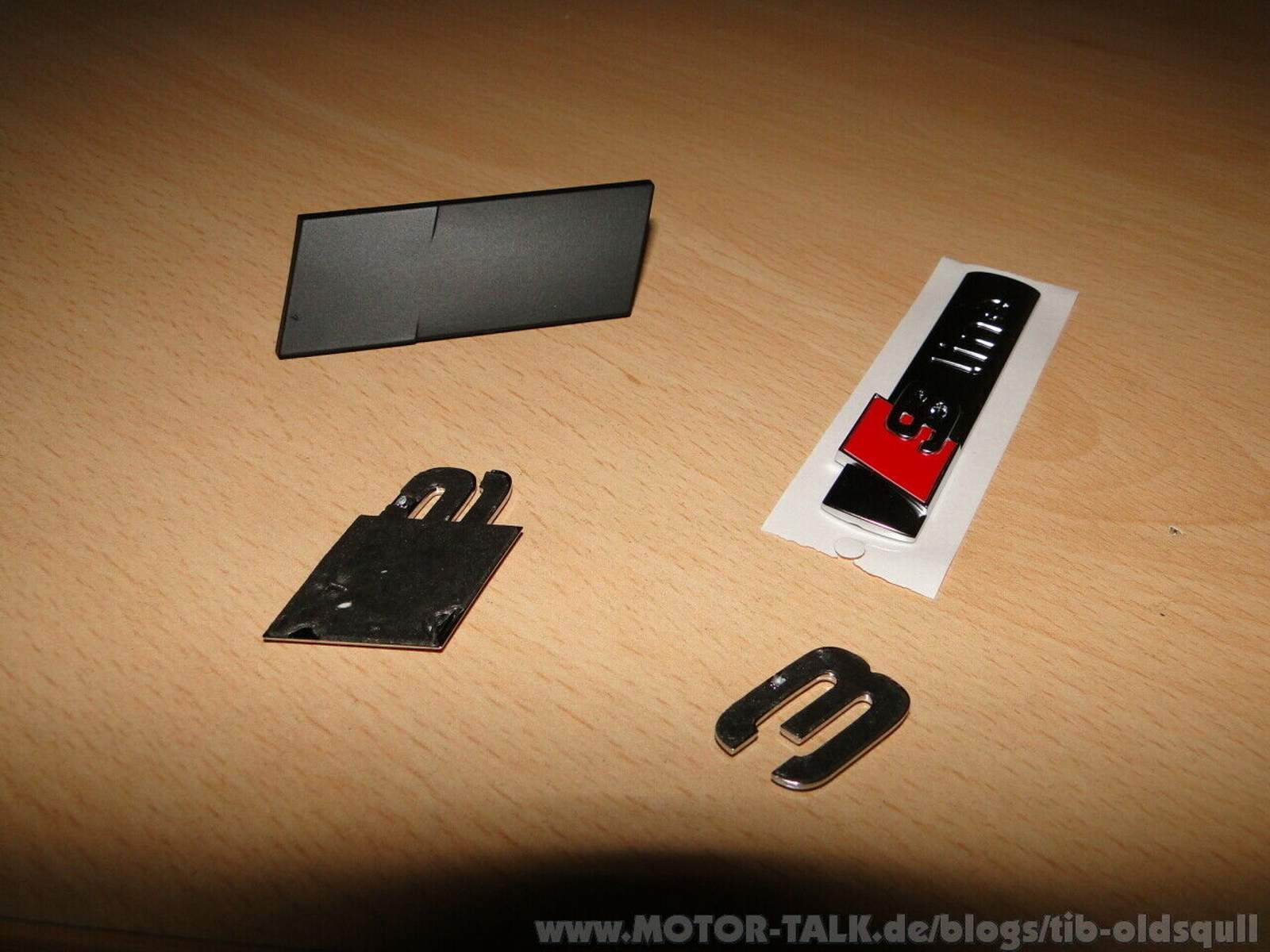

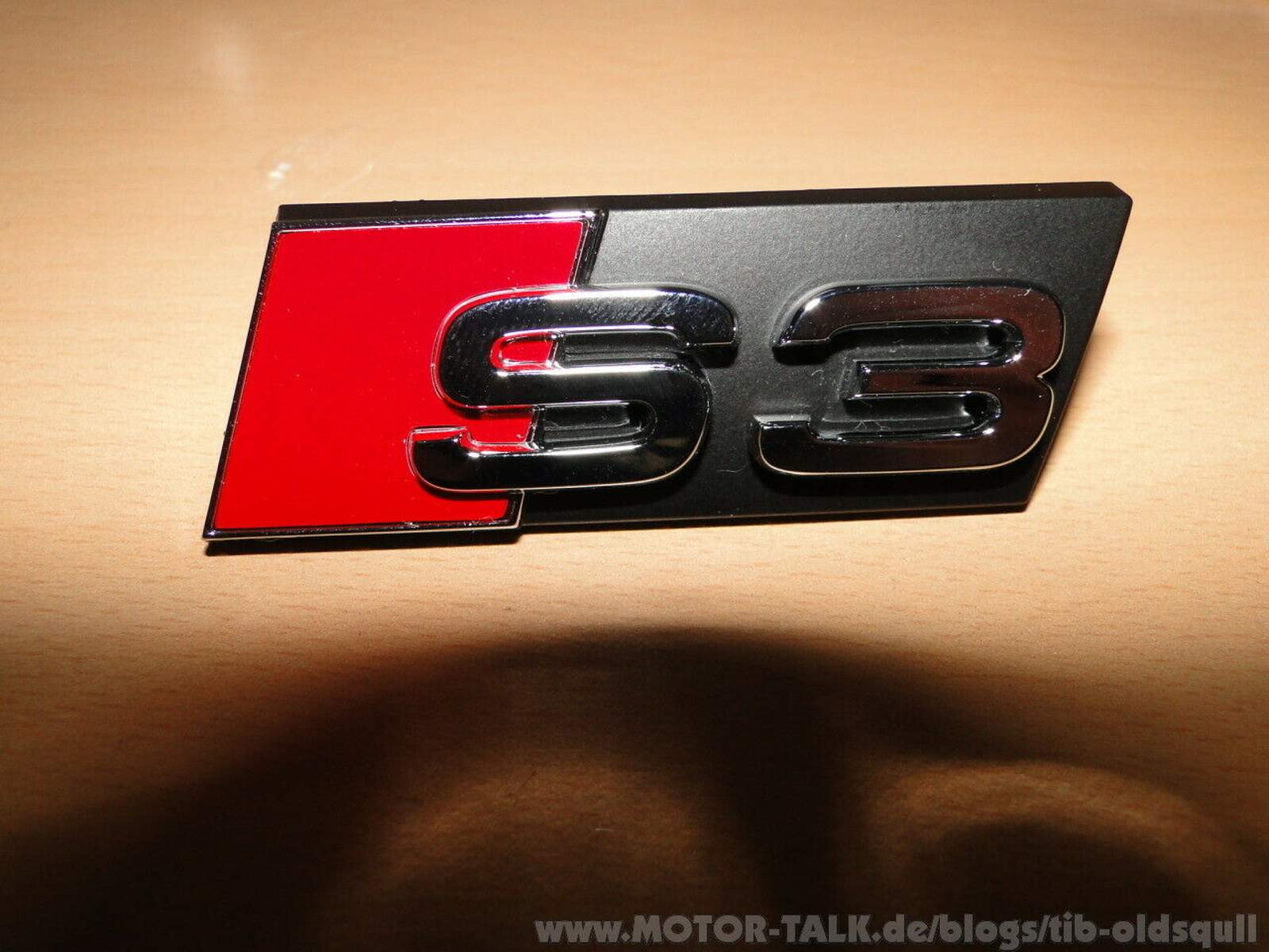

- S3 Emblem Träger vom Grill entfernen
- S3 Emblem mit einem Fön erhitzen und vom Träger entfernen
- S-Line Aufkleber auf den Träger kleben und wieder in den Grill stecken

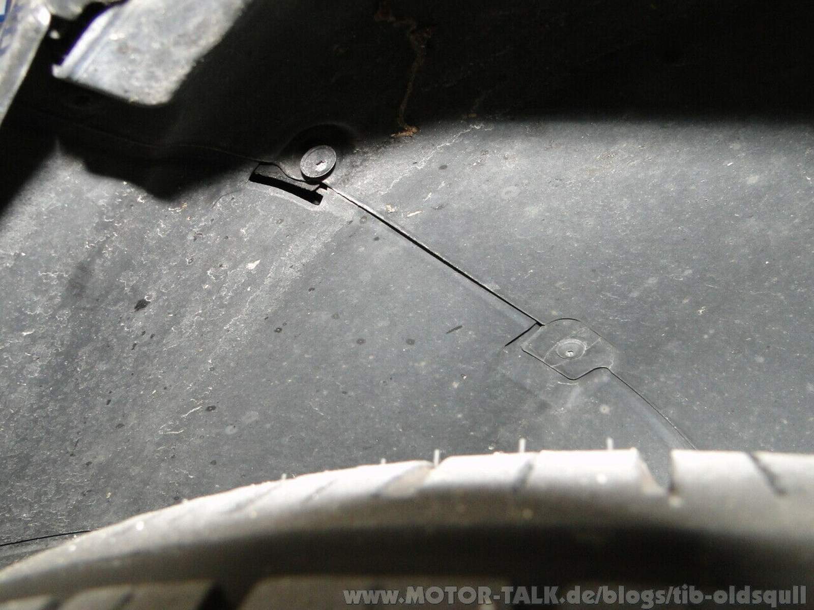

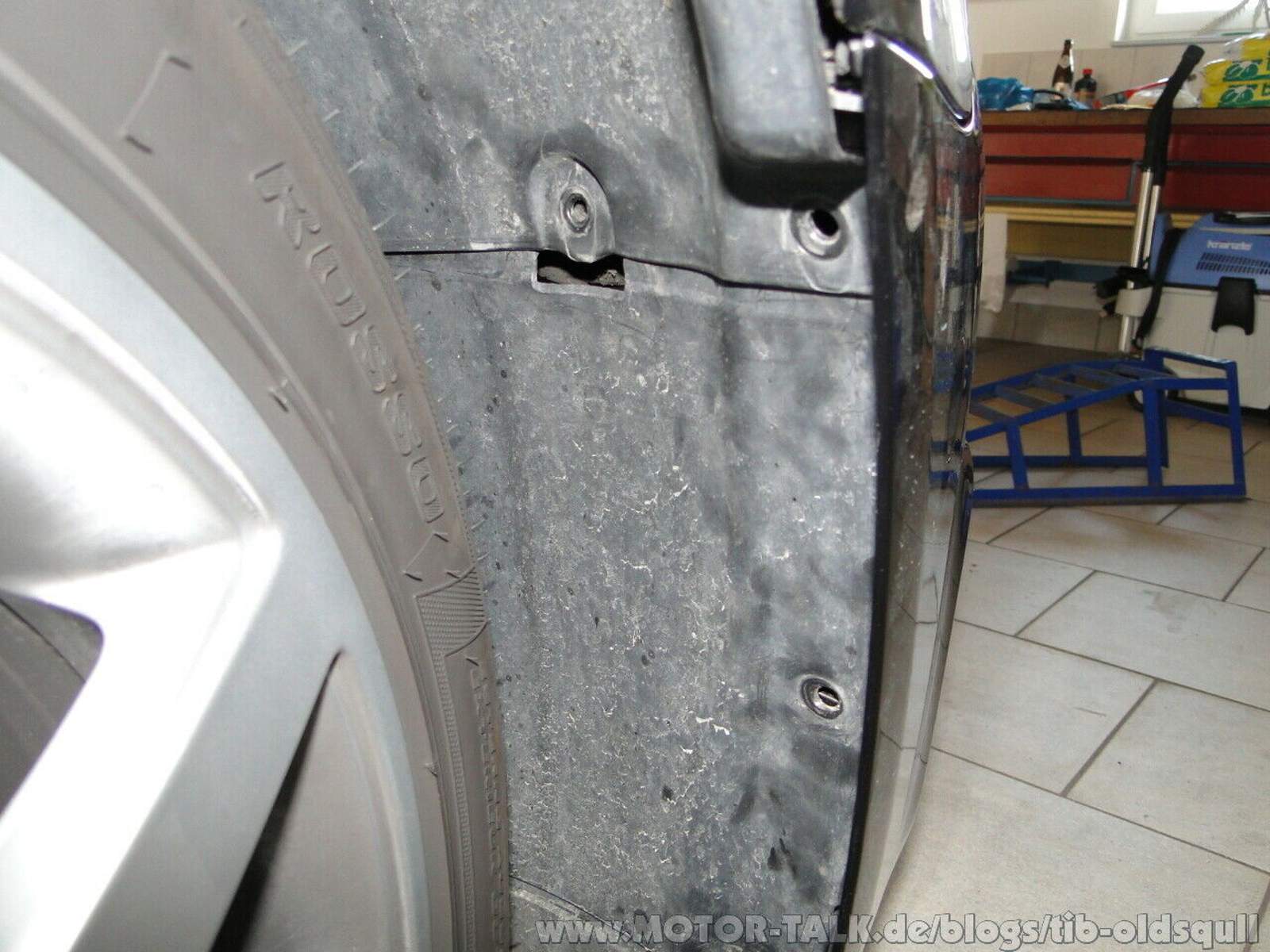

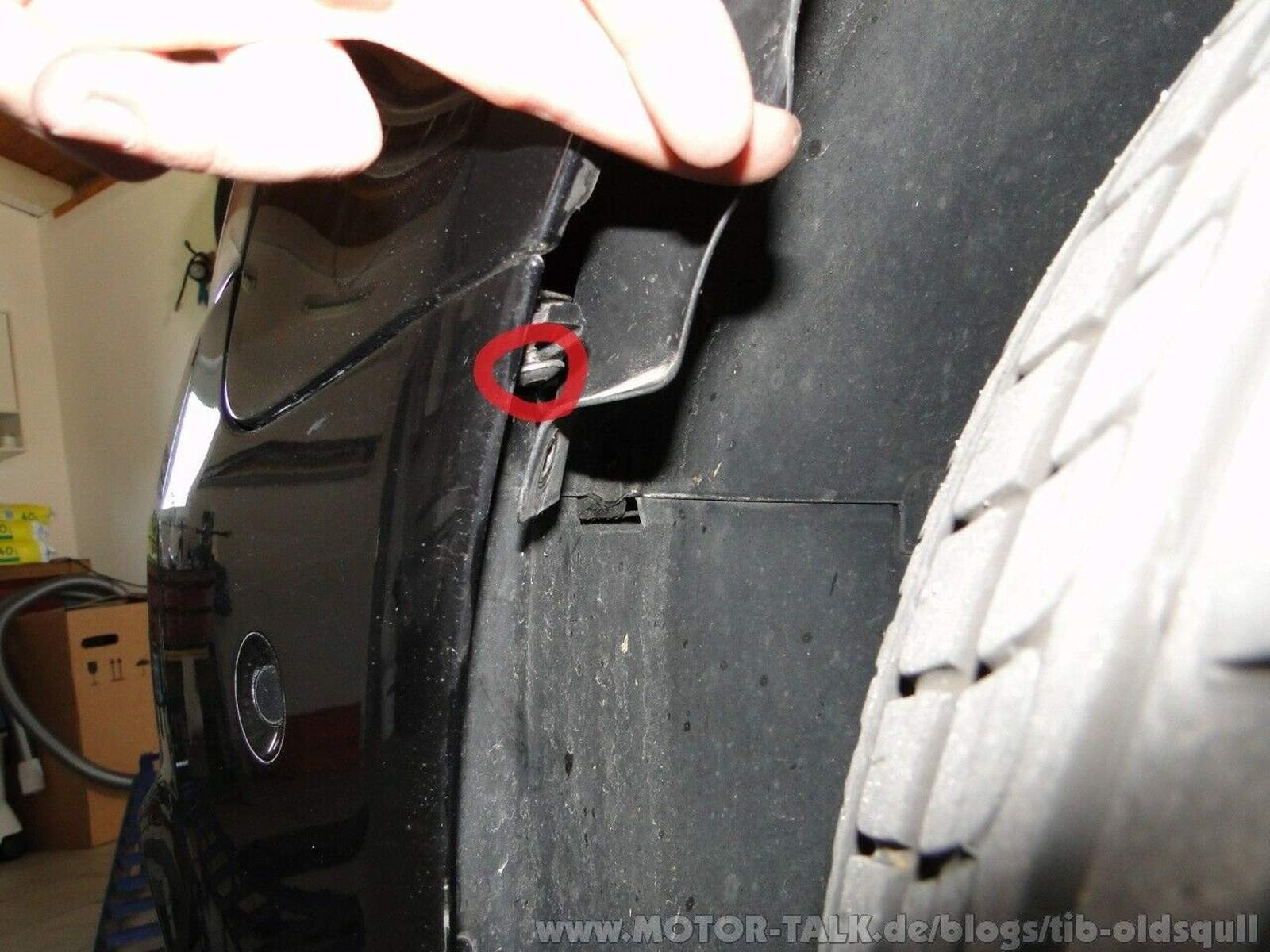

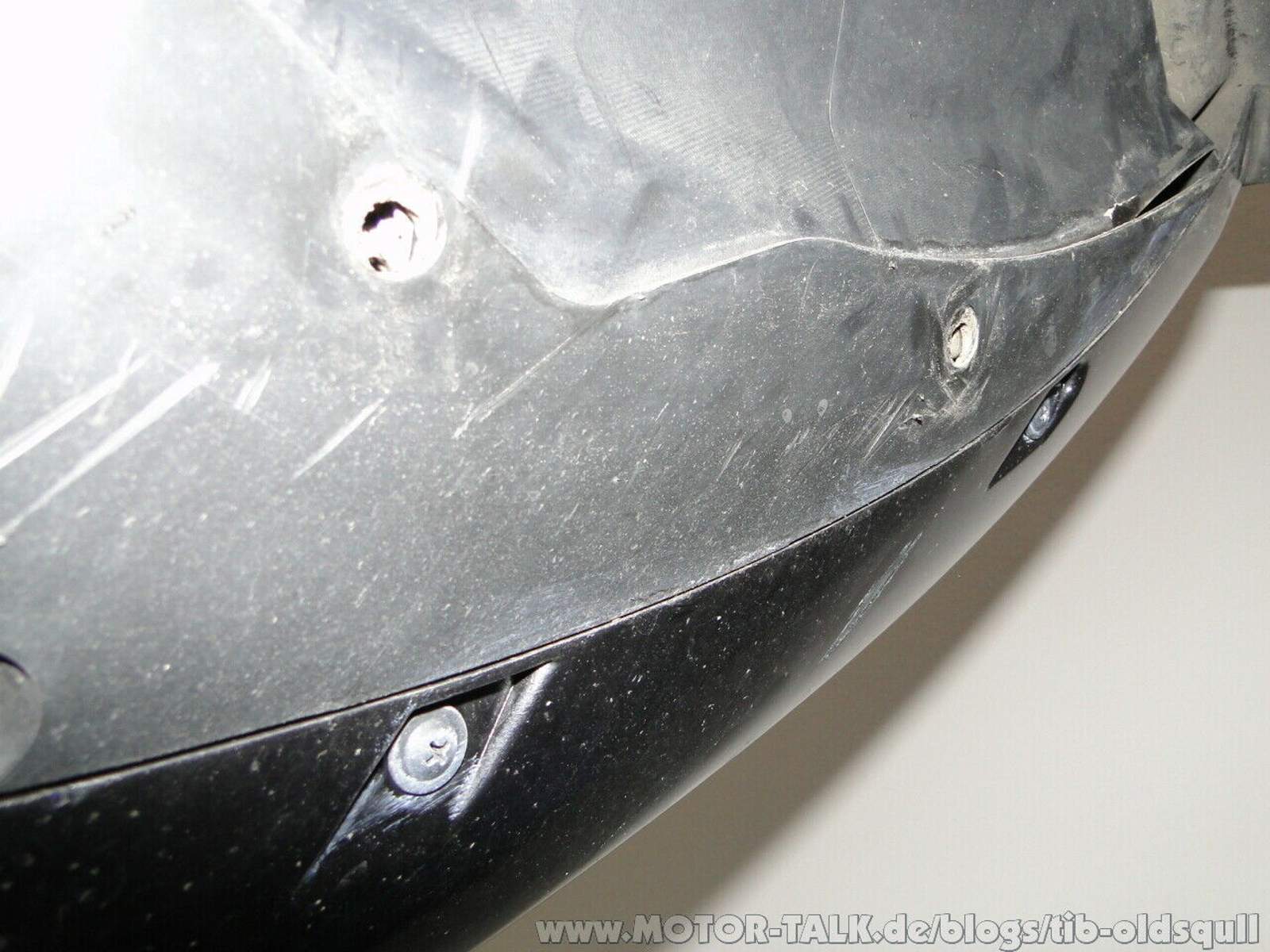

- Torx-Schrauben von der innen Seite der Radhäuser rausdrehen. Ich habe 5 Schrauben je Seite rausgeschraubt, so dass man das Plastik auf biegen kann. (Es hätten glaube ich auch gereicht nur 3 Schrauben rauszudrehen)

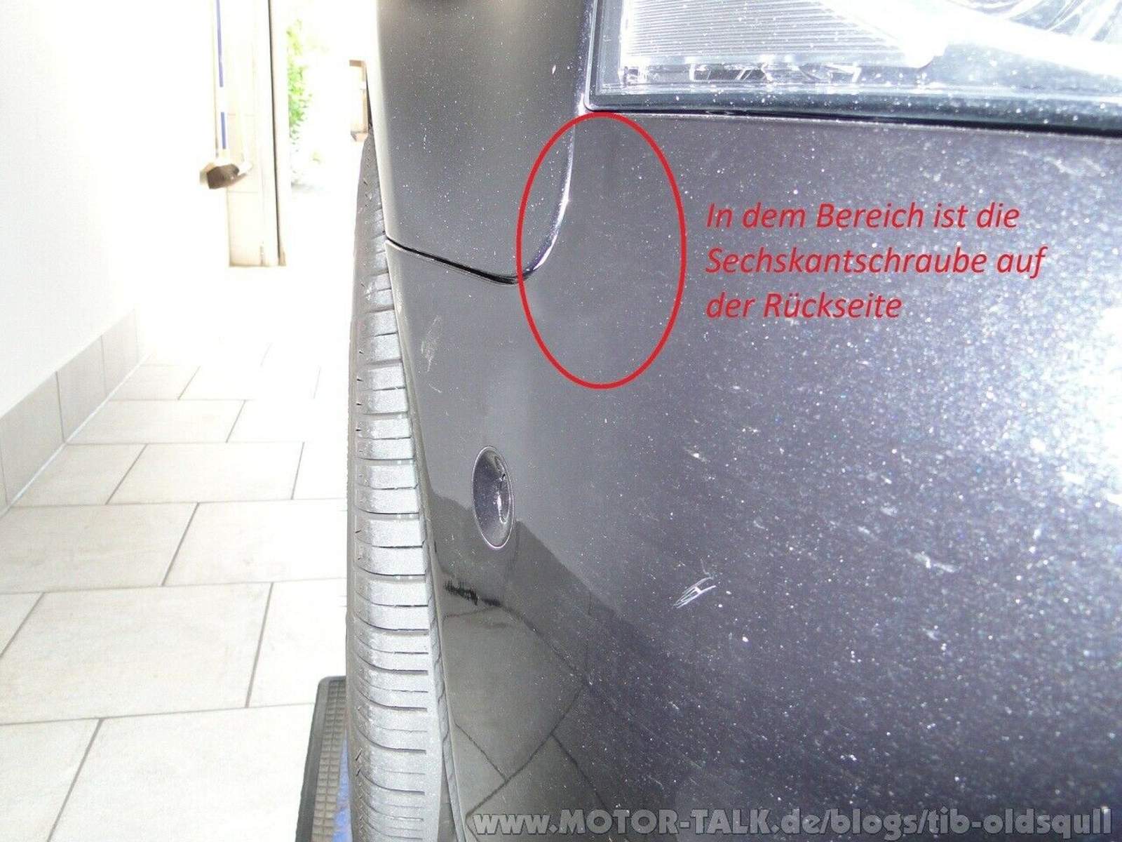

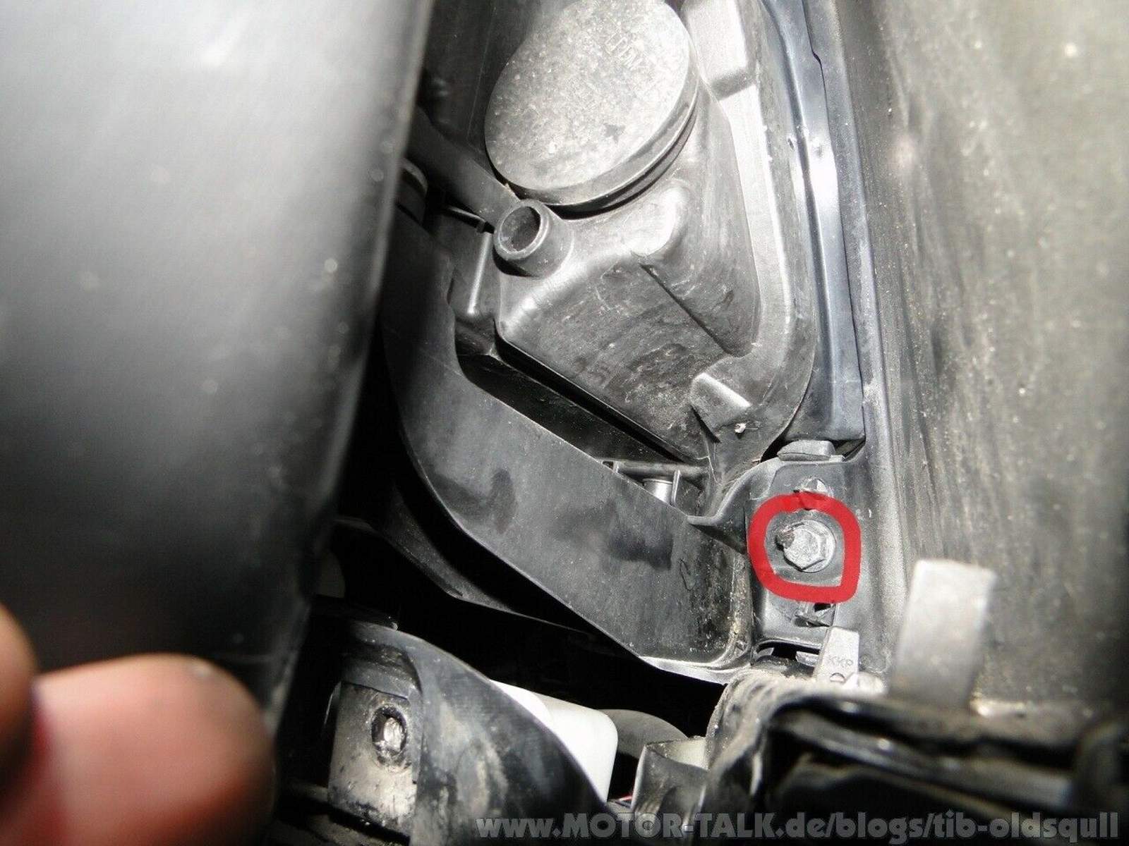

- Radhäuser ''aufbiegen'' und eine vertikal verschraubte Torx-Schraube (je Seite) und eine Sechskantschraube (je Seite) hinter dem Scheinwerfer rausschrauben

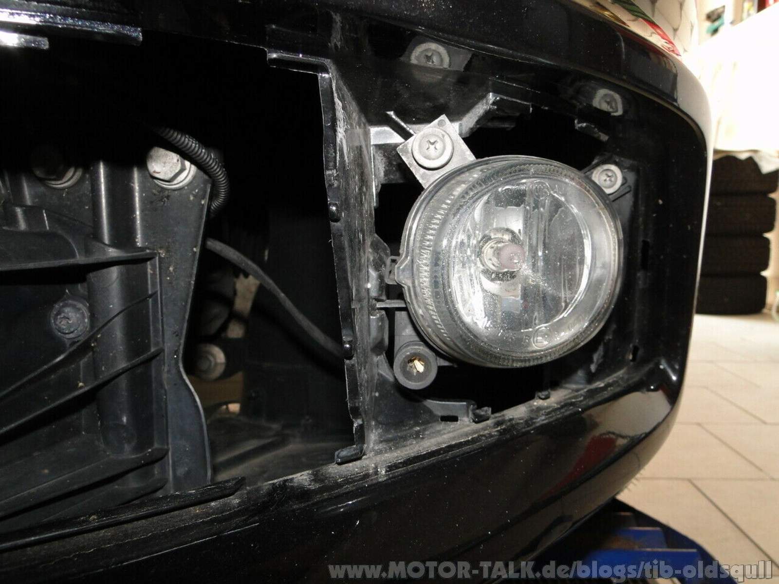

- NSW Gitter entnehmen und die NSW losschrauben und ausstecken

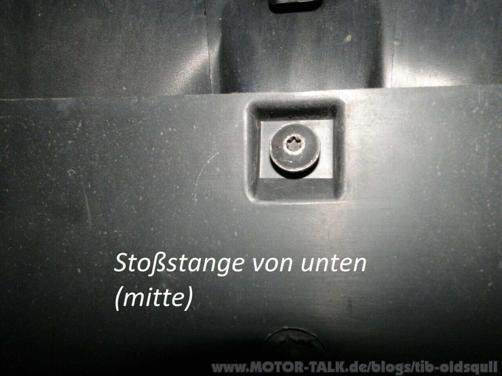

- 5 Torx-Schrauben von der unter Seite der Stoßstange rausschrauben
- jetzt die Stoßstange ''ausclipsen'', erst an den Außenseiten beim Scheinwerfer (einfach nach außen ziehen)
- bei Autos mit PDC noch den Stecker ziehen, dann ist die Stoßstange frei
- das Styropor von der Stoßstange entnehmen

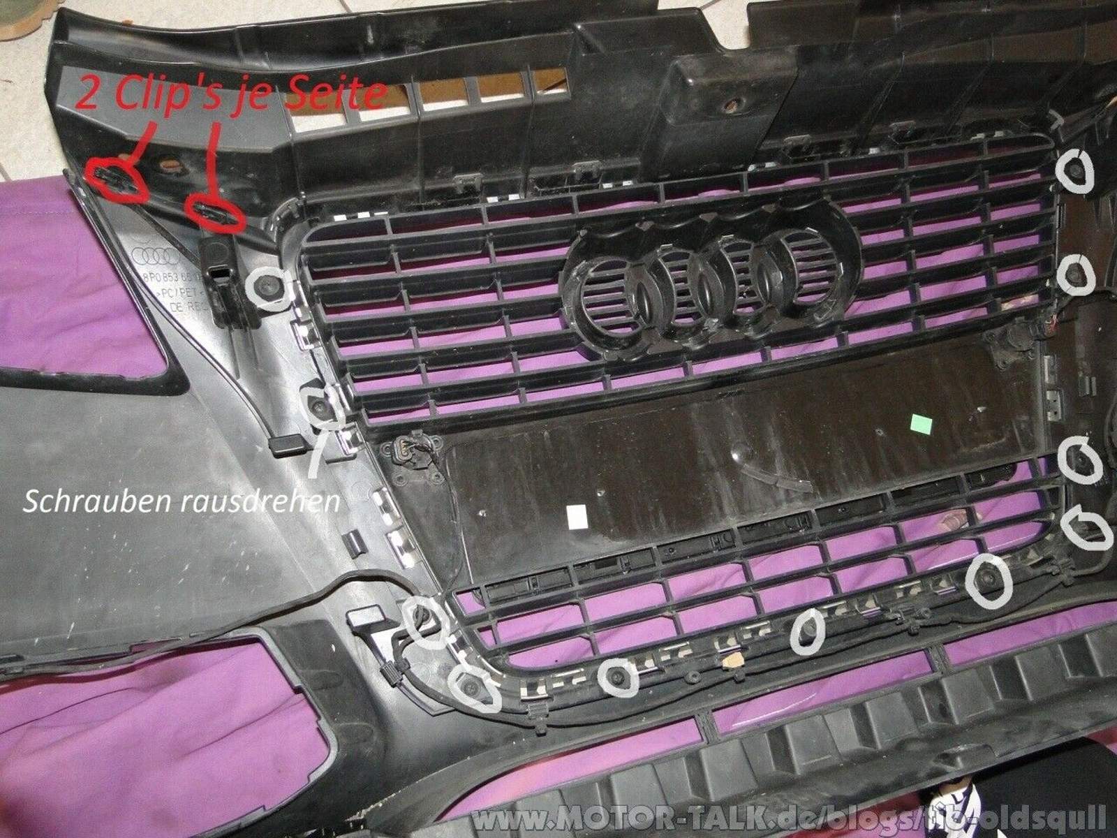

- alle Kreuzschlitzschrauben am Grill rausschrauben
- Grill ausclipsen
- neuen Grill einclipsen und verschrauben
- jetzt wieder alles zusammenbauen
- Nummernschildhalter am neuen Grill verschrauben
Fertig
Thu Aug 04 09:46:18 CEST 2011    |    Zeiti0019
Schwarz sieht besser aus...Aber das S3 Emblem hätte ich nicht drangebaut, weil es sich um keinen S3 handelt..
Thu Aug 04 10:29:42 CEST 2011    |    Druckluftschrauber46517
@Andi: Er hat ja nur ein S-Line Logo hingemacht, dass geht finde ich klar! 😉
Trotzdem finde ich, dass das chromige Zeug (Logo, Neblerringe) jetzt absolut nicht mehr passt bzw. stimmig wirkt! 😉
Sun Aug 07 11:45:58 CEST 2011    |    Magnoangemon
Bei einem schwarzen Auto alles Schwarz sieht sowieso scheisse aus, weil kein Kontrast mehr da ist!
Sun Aug 07 11:52:58 CEST 2011    |    TiB oLdsquLL
Geschmäcker sind ja zum Glück verschieden
Wenn es in Deutschland erlaubt wäre die vorderen Scheiben zu Tönen, wären die bei mir auch schwarz
