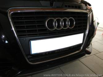

Welcher Grill gefällt euch besser, Chrom/Grau oder schwarz? (letzte Bilder)

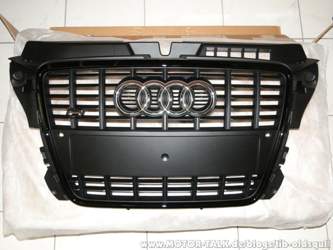

nun habe ich auch endlich meinen schwarzen S3 Grill.

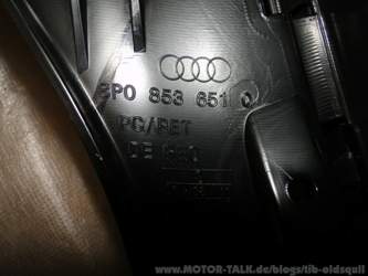

Teilenummern:
S3 Grill - 8P0 853 651 Q

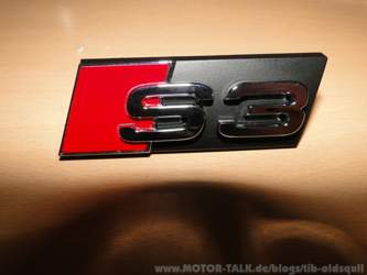

S-Line Schriftzug - 8N0 853 601 A
Trägerplatte - 8P0 853 736 A
So gehts:
- S3 Emblem Träger vom Grill entfernen
- S3 Emblem mit einem Fön erhitzen und vom Träger entfernen
- S-Line Aufkleber auf den Träger kleben und wieder in den Grill stecken
- Torx-Schrauben von der innen Seite der Radhäuser rausdrehen. Ich habe 5 Schrauben je Seite rausgeschraubt, so dass man das Plastik auf biegen kann. (Es hätten glaube ich auch gereicht nur 3 Schrauben rauszudrehen)
- Radhäuser ''aufbiegen'' und eine vertikal verschraubte Torx-Schraube (je Seite) und eine Sechskantschraube (je Seite) hinter dem Scheinwerfer rausschrauben
- 3 Schrauben oben am Grill rausschrauben
- Auto auf Auffahrtrampen fahren oder auf eine Hebebühne
- NSW Gitter entnehmen und die NSW losschrauben und ausstecken
- 5 Torx-Schrauben von der unter Seite der Stoßstange rausschrauben
- jetzt die Stoßstange ''ausclipsen'', erst an den Außenseiten beim Scheinwerfer (einfach nach außen ziehen)
- bei Autos mit PDC noch den Stecker ziehen, dann ist die Stoßstange frei
- das Styropor von der Stoßstange entnehmen
- alle Kreuzschlitzschrauben am Grill rausschrauben
- Grill ausclipsen
- neuen Grill einclipsen und verschrauben
- jetzt wieder alles zusammenbauen
- Nummernschildhalter am neuen Grill verschrauben
Fertig
