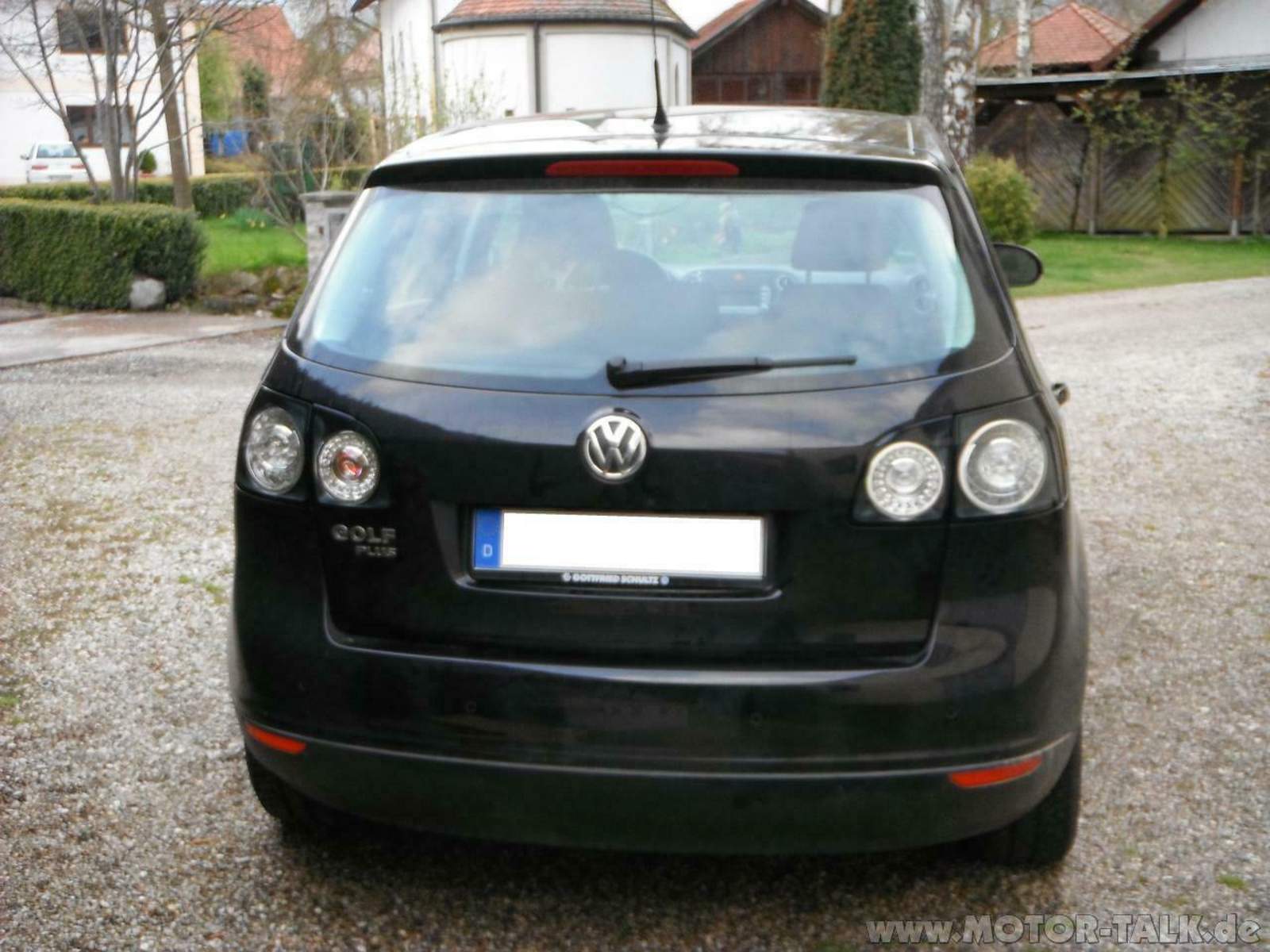

Da ich eh irgendwann mal vor hatte mir diese Rückleuchten zu zulegen, kam mir die Gelegenheit ganz recht gerade jetzt zu zuschlagen. Denn normalerweise sollten diese Rückleuchten € 299,- kosten. Als ich aber sah, dass die zufällig für rund 100 Piepen verkauft werden von einem Autohaus, und dann noch "Neu" sind, bei nur noch zwei vorrätigen Sets, da ist man doch dumm nicht sofort zu zugreifen.
Jedenfalls hab ich mich dann drangemacht meine von Werk an roten, gegen diese schwarzen (eher rauchgrau) mit gewissen Blessuren zu tauschen.
______________________________________________________
Auf Bild 1 sind, zum Vorher-/Nacher-Vergleich die originalen roten RüLis zu sehen.
Zuerst geht´s los mit den Leuchten in der Heckklappe.

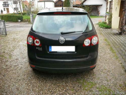

Als die beiden Blenden an den Seiten herunter waren, konnte ich erstmal meinen Augen nicht trauen. Sage und schreibe "ZWEI" ganze Muttern (Bild 2) je Leuchte kamen zum Vorschein, zzgl. des Steckers welche schnellstens demontiert werden mussten, da diese einem Weiterkommen in meinem Vorhaben demonstrativ im Weg standen. Gesagt, getan. Mit etwas Druck von unten (Leuchte von außen gut festhalten) waren diese ohne Probleme entfernt. Das ganze sieht dann zum Schluss so aus, wie auf Bild 3/4 zu sehen ist. Auf Bild 5 liegen die Leuchten zur Bewunderung im Kofferraum 😁
Als ich die "Buchten" für die Leuchten nach 5 1/3 Jahren das erste Mal sauber gemacht hab (Glasreiniger+altes Handtuch), kam die erste Ernüchterung. "Rost" (bild 6). Kurzerhand hab ich mit nem Lackstift bewaffnet, vorher aber noch die Stelle bis aufs blanke Blech, bzw. Schweißnaht abgeschleift um den gesamten Rost weg zu bekommen. Dann wieder mit Lackstift versiegelt und noch etwas Klarlack hinterher, auch zur versiegelung des eigentlichen Lacks, damit der dieser nicht evtl. wieder sofort runtergeschrabbt wird.
So, weiter geht´s.
Nun werden entlich die neuen Leuchten ausgepackt (Bild 7) und zum direkten Vergleich mal neben die alten gelegt (Bild 8). Der Einbau erfolgt quasi umgekehrt zum einbau. Wobei ich wärmstens empfehlen kann, beim verschrauben von außen etwas gegen die Leuchten zu drücken. Denn das Moosgummi was die Öffnung im Blech später abdichten soll ist widerspenstiger als man meint. Am besten am Rand abwchselnd drücken, damit man nicht ausversehen die Kunststoffblende zerbricht (ist mir zum Glück nicht passiert). Und mit "abwechselnd" meine ich, dass wenn man die obere Mutter aufdreht, sollte man oben drücken und das gleiche auch bei der anderen Mutter. Wenn man am Anfang die Mutter mit der Hand aufdreht bis nichts mehr geht, merkt man beim Gegendrücken schnell, dass da noch sehr viel Spiel vorhanden ist und man kann die Mutter nochmal um einige Umdrehungen weiter draufdrehen. Aber abwechselnd, um Materialspannungen zu vermeiden. Auch der Abschluss der Oberflächen (Leuchtengehäuse/Heckklappe) wird es einem danken, mit Gegendruck gearbeitet zu haben. Vorsicht ist aber auch geboten beim Einbau bzgl. der Optik. Denn da im Blech der Heckklappe Langlöcher sind und keine einfachen runden Bohrungen, hat man sehr schnell ein verhudeltes Spaltmaß und nicht schön gleichmäßig am gesamten Umfang. Ist also evtl. mit etwas Fummelei verbunden.
