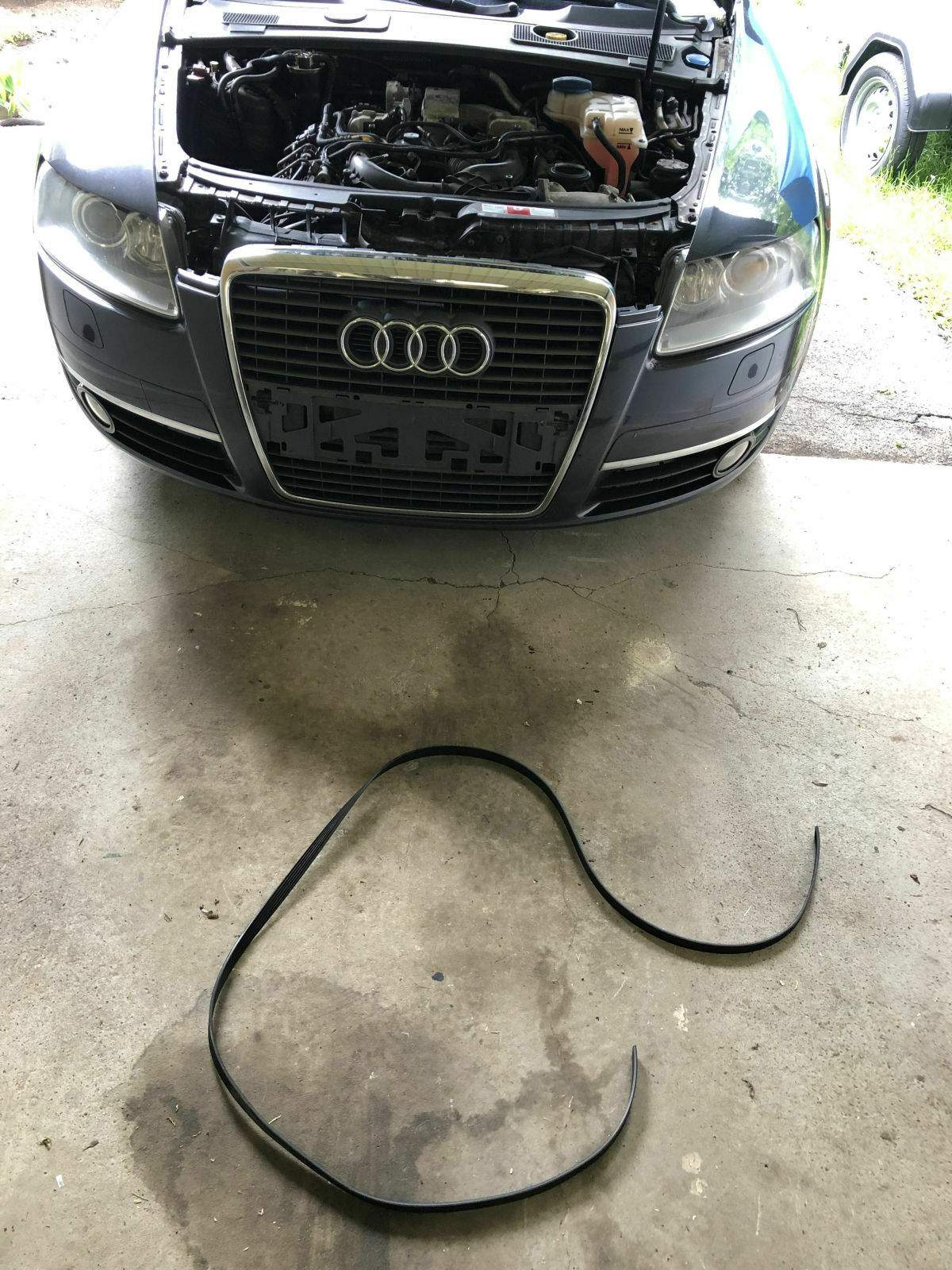

Hallo zusammen, hier erwarten uns gleich mehrere Baustellen.

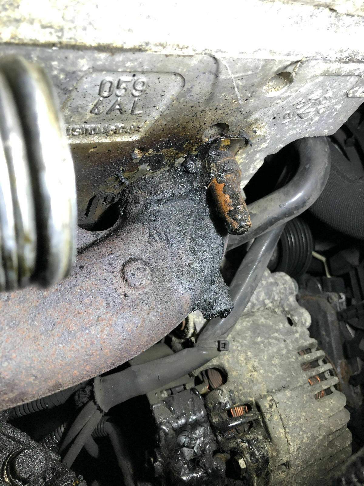

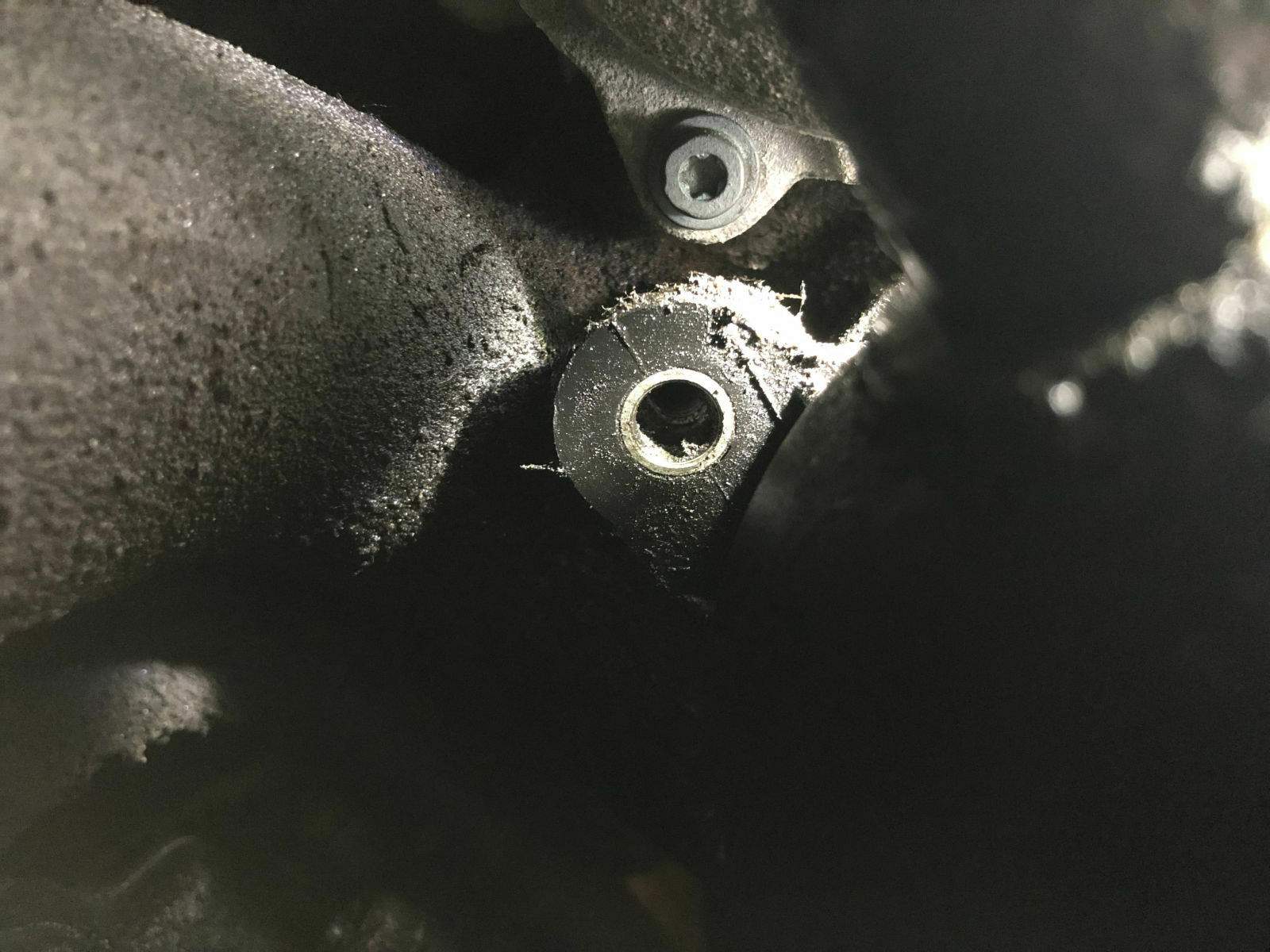

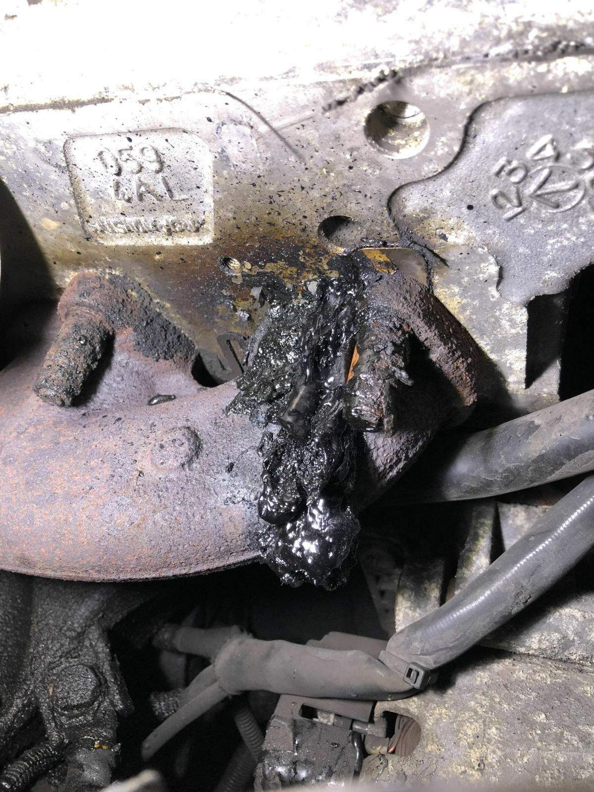

  1. Die Dichtfläche von Injektor Nr. 1 bzw. der Dichtring ist defekt

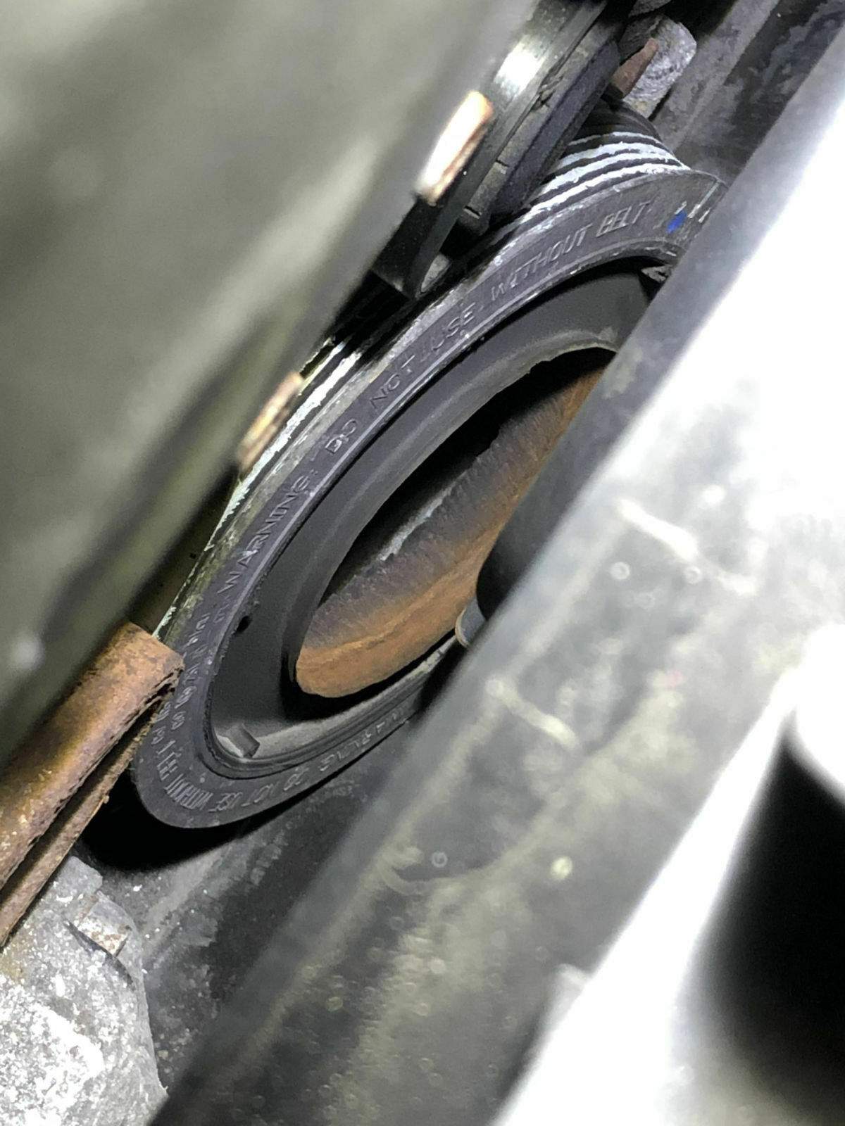

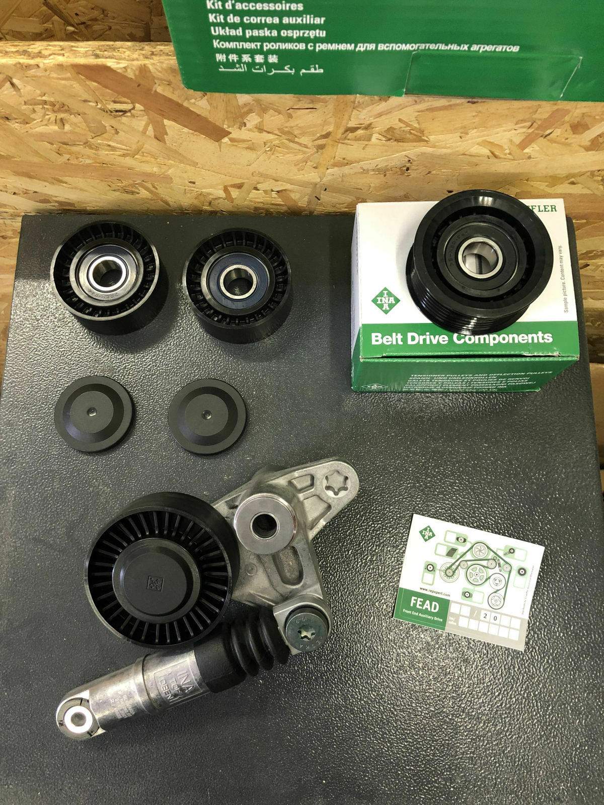

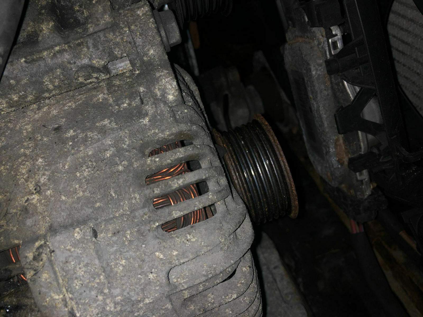

  2. FEAD muss ersetzt werden (Riemenscheibe, Umlenkrollen, Riemenspanner, Generatorfreilauf, Riemen)

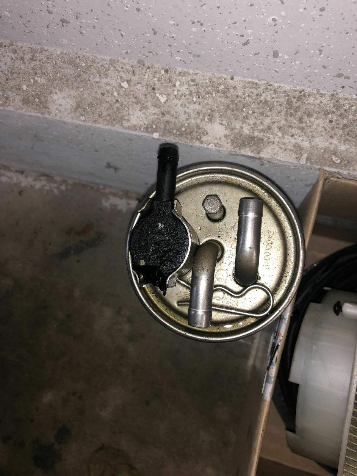

  3. Der Kraftstofffilter wird erneuert

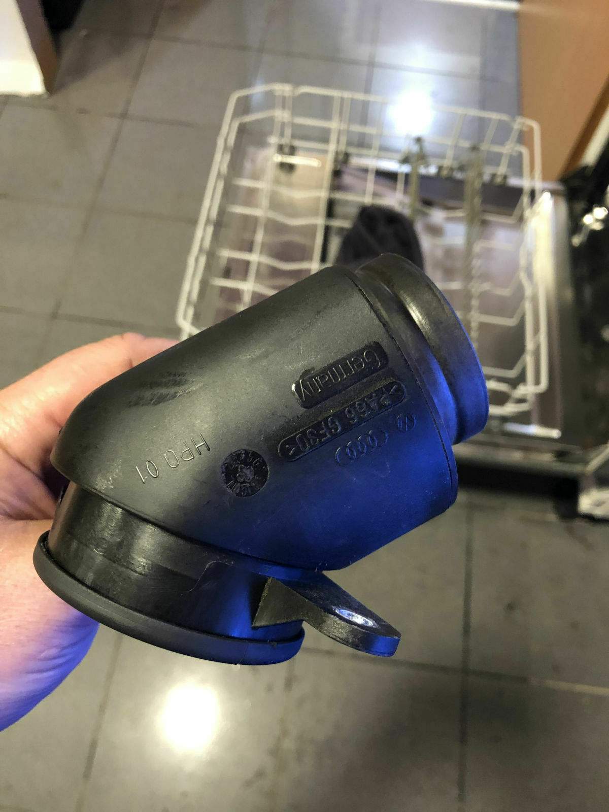

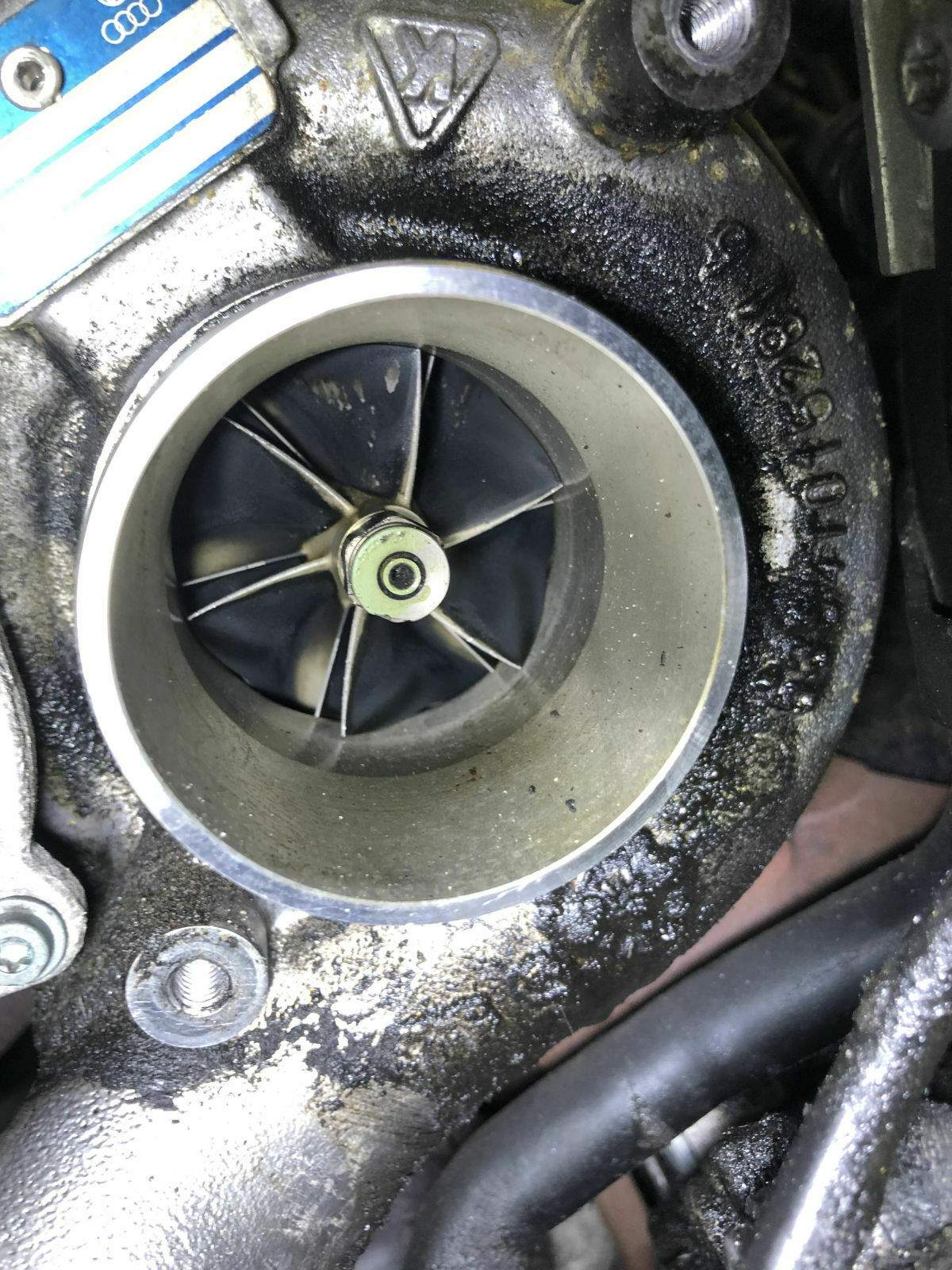

  4. Die Flanschbefestigung an der Saugseite vom Turbo ist undicht, Schraube fehlt
  5. Service: Ansaugluftfilter
  6. Service: Motorölwechsel und Filterwechsel
Bisher wurde gemacht:
Zu 1: Festgebackene Pampe vom Krümmer entfernt
Zu 2: Lose herumliegende Riemenscheibe und Keilrippenriemen aus dem Motorraum geangelt, Reparatursatz bestellt (INA)
Zu 3: Alten Kraftstofffilter ausgebaut, Druckregler abgerissen, neuen Kraftstofffilter bestellt (Bosch)
Zu 4: Teile weggebaut und gereinigt (1x Reinigung Waschbecken, 2x Durchlauf Spülmaschine)

Schraube links unten fehlte
