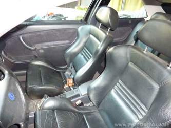

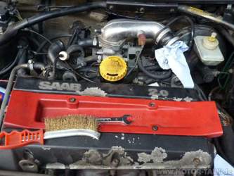

vor einigen Wochen habe ich angefangen einen Saab R 900 vor dem Schrottplatz zu bewahren.

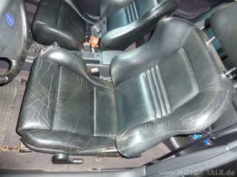

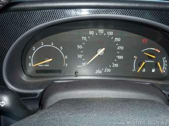

Daten: Saab R 900 MY 1996, 278.000 Km gelaufen, vor ca. 70`km Motor überholt, Farbe Schwarz (170), 3-Türer, Keine Pixelfehler, Innenausstattung ist in Ordnung. Bereifung mti 245er -Schlappen und 205er Winterräder auf heruntergelederten ALU`s.
Der Motor lief am Anfang ganz brauchbar, jedoch hat sich herausgestellt, daß das Leerlaufregelventil, sowie das MAP-Ventil defekt sind 😠. Diese werde ich noch irgendwo auftrieben müssen. Falls jemand eines dieser Ventile hat,oder eine Idee für einen Kostengünstigen Einkauf,  bitte PN schreiben😎.

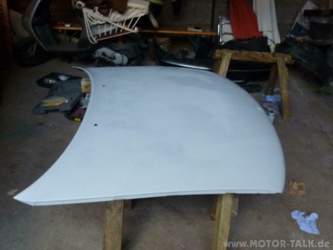

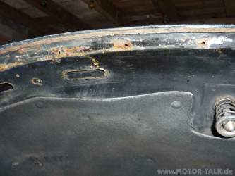

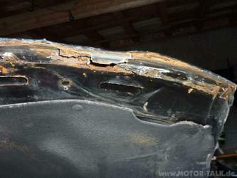

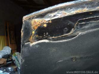

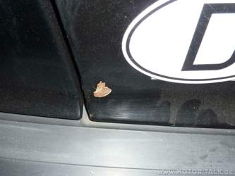

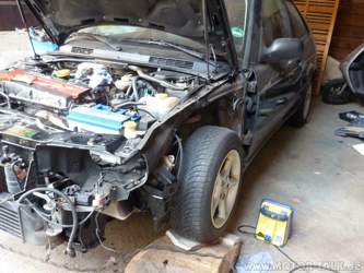

Der kleine Saab sieht sehr schlecht aus, denn die Motorhaube ist völlig durchgerostet, die beiden Türen ebenfalls. Auspuff und Aufhängung sind ebenfalls ziemlich in Mitleidenschaft gezogen, die Kofferraumklappe hat mittlere Roststellen und das Schiebedach sieht irgendwie am Dichtungsrand verschmiert aus.🙄🙄

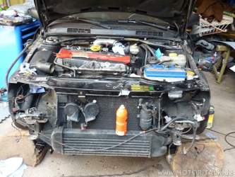

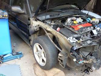

Ich habe nunmehr begonnen, die Frontpartie abzubauen, die Kotflügel zu entrosten, sowie die gebrauchte Ersatzmotorhaube (Danke an Talladega und SiggiM) vollständig zu erneuern.
An der Front wurde der vordere Grundrahmen entrostet und mit Rostwandler behandelt.
Heute werde ich den vorderen Grundrahmen wo die Kühler aufgehängt sind, mit Hohlraumversiegelung, Unterbodenschutz bzw. Lack zu versiegeln.

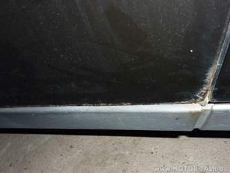

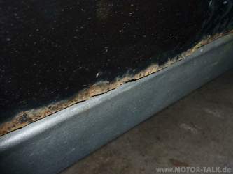

Gestern Abend habe ich die Fahrertür begonnen. Problem beim Abbau der Tür war die elektrische Verbindung, da der Vorbesitzer, oder wer auch immer, hier ein Plus und Minuskabel durch die Steckerverbindung vom Wageninneren zum Türlautsprecher gelegt hatte. Das hieß für mich, daß die Türverkleidung und alles zunächst einmal zerlegt werden musste. 😠
Anschließend habe ich die Kunststoffschweller abgebaut und festgestellt, daß der Einstieg, wie auch der hintere Radlauf (Fahrerseite) mehr einem Schweizer Käse gleichen, als einem Schweller, bzw. einem Radlauf. Grund hierfür dürften gewisse Bastlerarbeiten gewesen sein, die nicht mit entsprechendem Aufwand und Material, wie Dichtungsmasse etc., gearbeitet haben. Es wurden einfache Blechschrauben durch die Kunststoffabdeckungen in den Radlauf gebohrt, ohne Gegenhalter ohne Rostschutz und Unterbodenschutz. 😠😠😠
Aber etwas Positives habe ich auch zu berichten. Ein Kotflügel ist fertig gestellt und bereits von mir lackiert. Er sieht gut aus, bis auf 2 kleinere Stellen, die nicht richtig geschlieffen wurden, bzw. die ich beim Feinschliff mit 800er Papier übersehen habe. Ob ich das jetzt lassen werde, oder nochmals Schleife, ausrauhen und lackieren, werde ich demnächst entscheiden, sobald ich den 2ten Kotflügel gemacht habe.🙄😛
