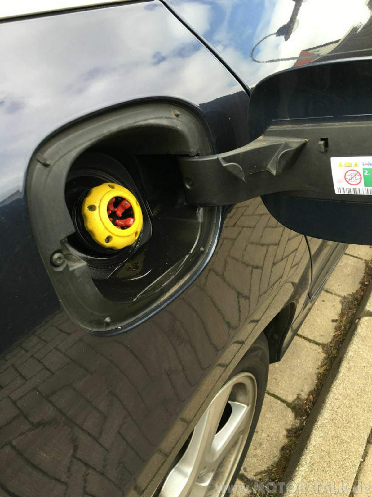

Letztendlich bin ich im Netz beim SoloDiesel fündig geworden.
Der Einsatz wird einfach anstelle des Tankdeckels in den Einfüllstutzen geschraubt, der Tankdeckel entfällt somit. Der Fehlbetankungsschutz wird durch mehrere kleine Plastikhebel sichergestellt, die bei dem kleineren Tankrüssel der Benzin-Zapfpistole die Tanköffnung blockieren.
Die Diesel-Zapfpistole geht recht stramm in den SoloDiesel hinein, so dass man da einfach ein bisschen vorsichtig agieren sollte. Ansonsten funktioniert das Tanken wie immer und nach entfernen der Zapfpistole wird die Öffnung durch eine Klappe automatisch verschlossen.
Fazit: Die geforderte Funktion wird voll erfüllt, für mich ist das Teil auf jeden Fall die 50 € wert!
Wer vom Pkw-Hersteller nicht automatisch so etwas in seinem Fahrzeug eingebaut bekommen hat, dem kann ich den SoloDiesel auf jeden Fall empfehlen.

Ja, das ist ja grundsätzlich praktisch; wie lange hat er sich denn schon bei Dir bewährt?
Sat Mar 26 18:26:11 CET 2016    |    T3P4
Er funktioniert jetzt seit September 2014.
Mon Mar 28 10:33:14 CEST 2016    |    Duftbaumdeuter132237
Sieht aus wie ein Portal in eine andere Welt. Irgendwie angsteinflößend.
