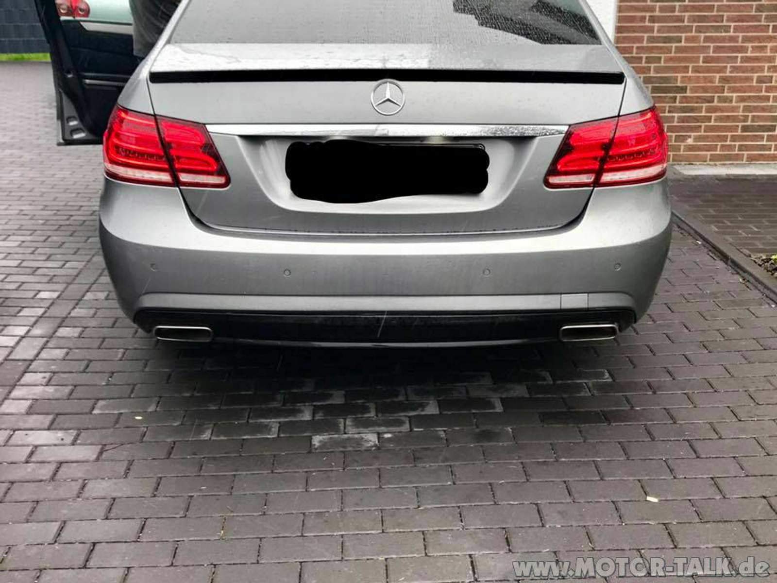

Es ist nun möglich die Rückleuchten vom Mopf beim vormopf zu verbauen. Es müssen einige Kabel umgepinnt und das SAM Steuergerät codiert werden. Danach leuchten die Rücklichter einwandfrei.
