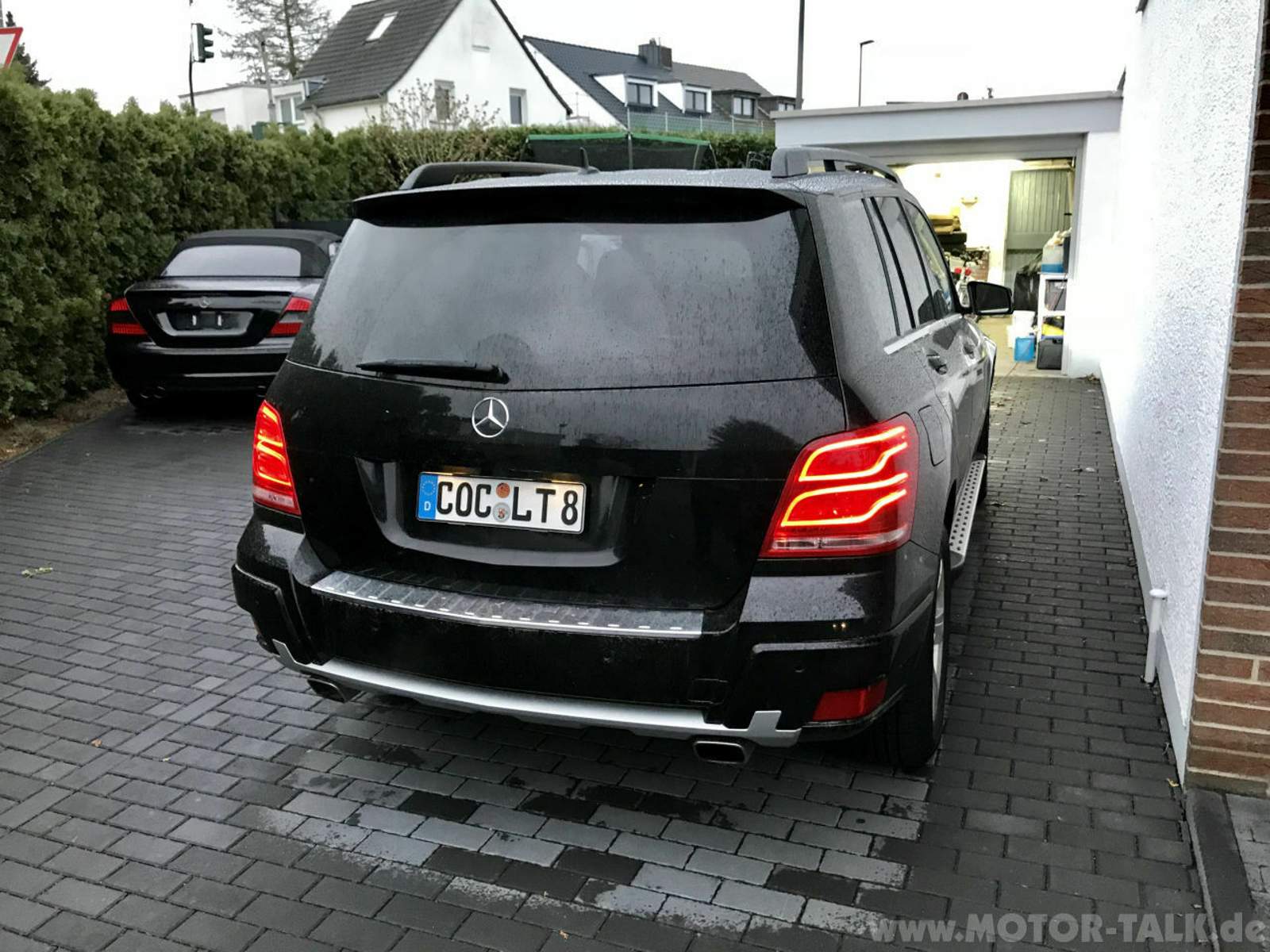

Nun ist es auch bei mir möglich die Facelift Rückleuchten des GLK im vormopf einzubauen ohne Tausch des SAM. Es müssen zwei Leitungen gelegt werden vom SAM zu den Rückleuchten und einige Pins müssen umgeklemmt werden. Nach anpassen der Codierungen leuchten die Rückleuchten so wie es sein sollte.
Möglich im raum Köln. Bei Interesse PN

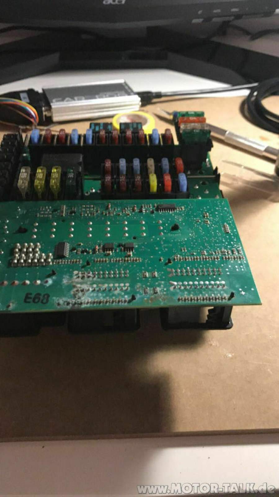

Normalerweise können gebrauchte Smart SAM Steuergeräte nicht wieder angelernt werden, denn es wird beim Anlernvorgang unter anderem der Km Stand sowie die FIN ins SAM geschrieben. Mir ist es nun gelungen den Prozessor mit den darauf gespeicherten Information auszulesen und im HEX-Code die zu bearbeitenden Zeilen zu finden. Nachdem Km und FIN aus dem Prozessor gelöscht sind, kann das SAM eingebaut und ans Fzg angelernt werden.
Bei Fragen oder Interesse einfach PN über Motor Talk oder mailen.

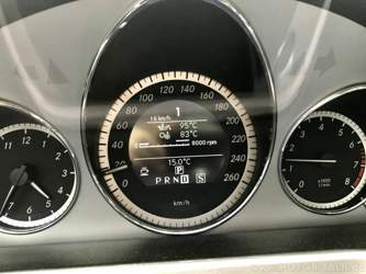

Viele Smart Fahrer lassen sich die Motorsoftware vom Brabus Modell aufspielen. Dazu gibt es noch die Möglichkeit das Kombiinstrument vom Brabus zu verbauen. Dieses musste allerdings neu sein um es anlernen zu können. Nun ist es mir möglich ein gebrauchtes KI zu nullen, die Verriegelung zu öffnen und die FIN vom zukünftigen Fahrzeug einzuschreiben. Somit ist es egal ob das KI neu oder gebraucht ist. Getestet habe ich es an einem Smart 451 Benziner.
Möglich bei folgenden Modellen:
- Smart 450
- Smart 451/452
- Smart 453
- Smart 454
