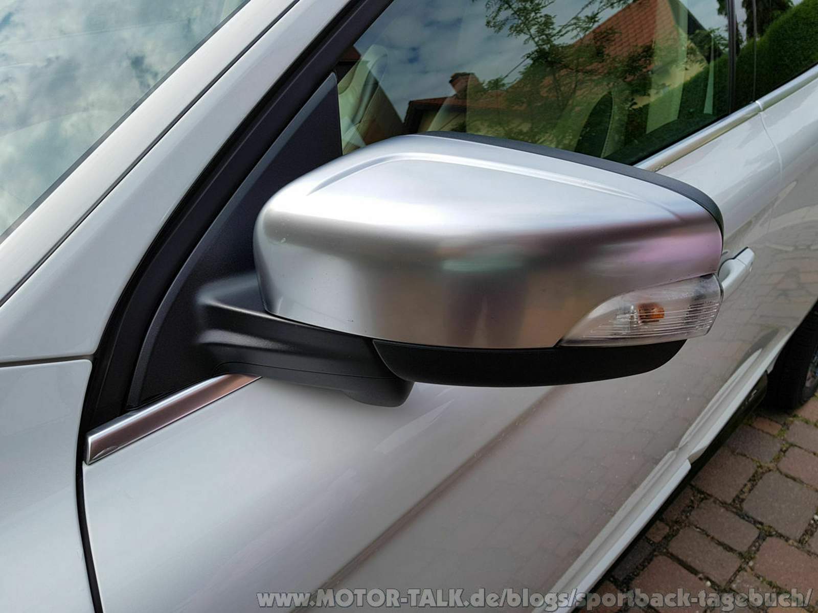

[bild=2]1. Die neuen Blinker kommen mit einem völlig anderen Anschlussstecker als die alten, in denen ja nur eine kleine orange Glaslampe sitzt. Hier muss man sich entweder den originalen Volvo Stecker besorgen oder wie ich mit kleinen Jumperkabeln aus dem PC-Zubehör und Heißkleber einen Behelf bauen.
Die Polarität der ganzen Schaltung ist auf der im Blinker sichtbaren Leiterplatte aufgedruckt und so habe ich mich gleich gut unterscheidbar für + = rot und - = schwarz als Farben für die Kabel entschieden.

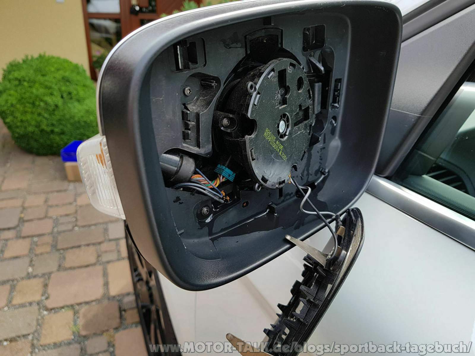

[bild=3]2.+3. Der eigentliche Umbau beginnt natürlich mit der Demontage des gesamten Spiegels. Hierzu kann man zuerst das Spiegelglas rausziehen. Dazu den Spiegel in Richtung Tür bis auf Anschlag fahren und dann beherzt zugreifen. Ich habe das Volvo-Plastik-Werkzeug zur Hilfe genommen. Hier ist es ausnahmsweise aber nicht zwingend notwendig, da man einfach mit den Fingern hinter dem Glas behutsam aber bestimmt ziehen kann. Da die Gläser bei mir beheizt sind, musste ich natürlich noch die beiden Flachstecker lösen und konnte die Spiegelgläser dann im Fahrzeug verstauen.
