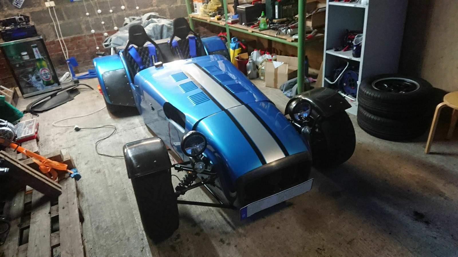

Die Lady ist nun für den Lackierer vorbereitet, dafür haben wir:
Den Käfig gezogen, für den müssen allerdings beide hinteren Stoßdämpfer raus. Denn leider war Colin Chapman der Meinung, dass es ein guter Ort für eine der Schrauben des Käfig über dem oberen Aufnahmepunkt des Hinterachsdämpfers liegen sollte :D :rolleyes:
Zudem wurde der Aero Screen (Die "Hutze" anstelle der Frontscheibe), die untere Strebe des Käfigs und der Kühlergrill entfernt.
Gesamte Arbeitszeit eine Stunde :D. Man, dieses Fahrzeug ist wirklich simpel zu Schrauben :D.

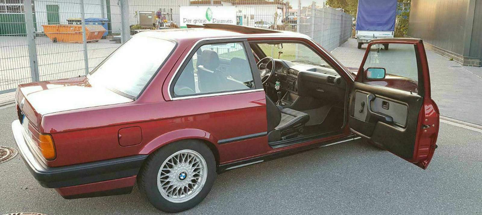

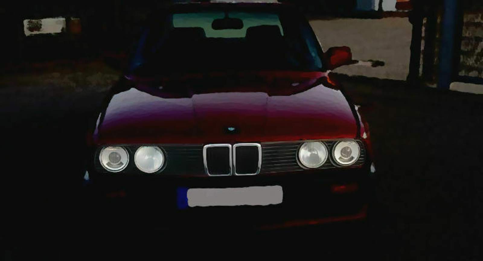

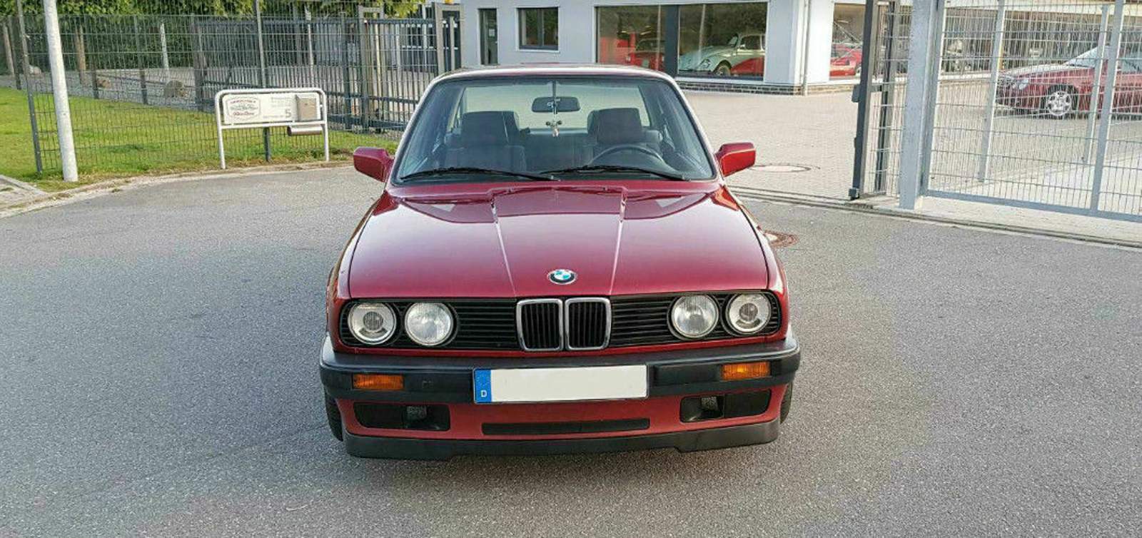

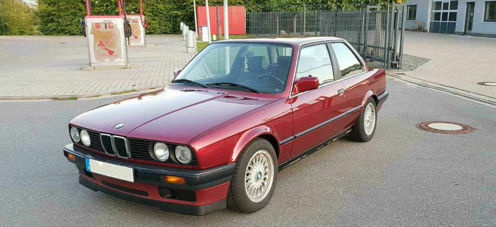

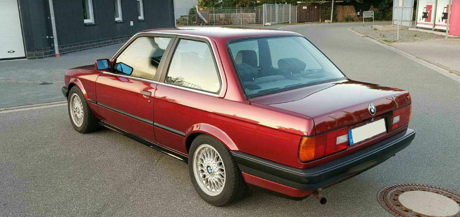

Hier ist Sie, die Neue:
Ich habe nach diversen Besichtigungen ein neues Projekt gefunden. Es musste ein klassischer BMW werden, die vorne angeschlagenen Hauben und die Doppelfrontscheinwerfer sind einfach zu stark. Zudem Hinterradantrieb, wenig Gewicht, günstige Teile...
Die Auswahl waren dann E30 (3er), E34 (5er), E32 (7er) oder E24 (6er).
Der Sechser war zu schade zum Basteln, der Siebener zu groß. Am Ende wurde es dann stets getreu meinem Credo das kleinste Fahrzeug, das einen großen Motor tragen kann. Der E30, welcher eine exzellente Basis für Umbauten auf Reihensechszylinder (M50/52 oder heutzutage sehr selten S38 und M30) oder V8 (M60/62), darstellt.
Ein V8 kam mir einfach "unpassend" vor, daher habe mich mich für einen Reihensechser entschieden und hier für den zeitgenössischen M30B35 mit 211 PS, welcher dem 1100kg schweren E30 sicherlich ordentlich Beine machen wird.

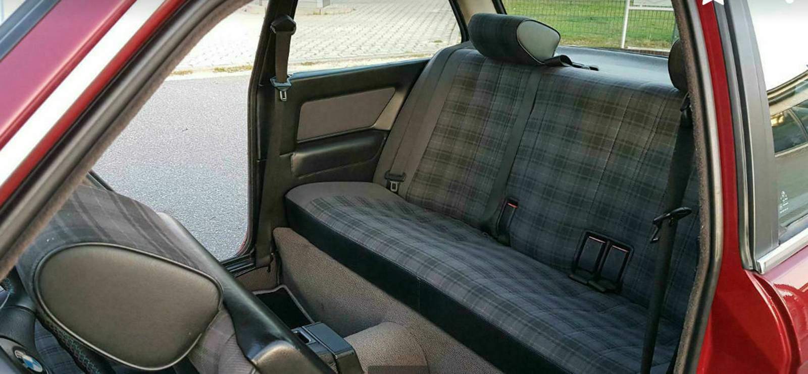

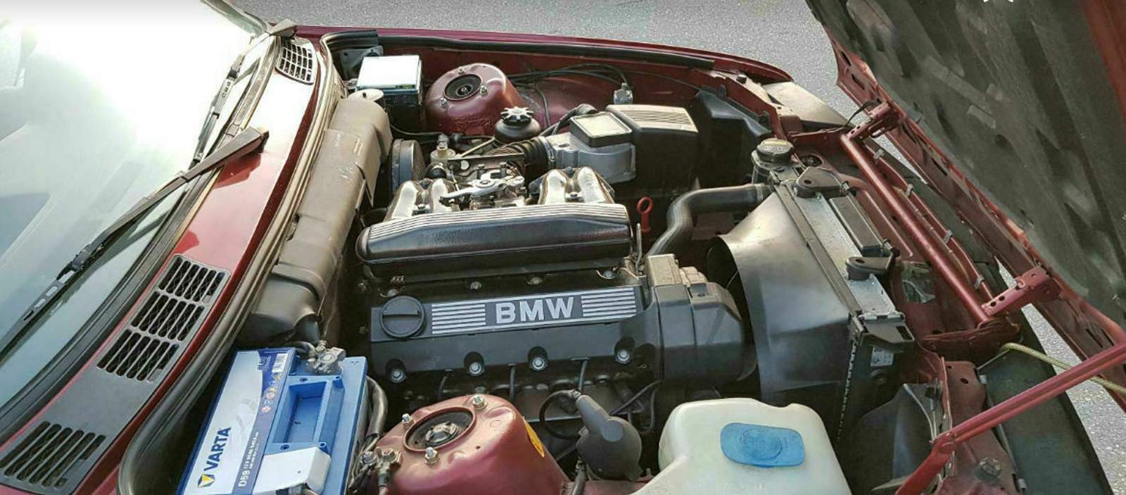

Anyway, sie ist ein
BMW E30/2 318i Nachfacelift.
Limousine 2 Türig
Calypsorot Metallic, Erstlack
M40 1.8 mit 113ps, läuft ruhig und sehr kräftig.
Austattung:
S400A Schiebedach, manuell
S428A Warnweste und Dreieck
S653A Bavaria Reverse II (Leider durch ein Sony ersetzt :()
S520A Nebelscheinwerfer (erm, wo sind die denn hin?)
S556A Außentemperaturanzeige
S350A Wärmeschutzverglasung Grün

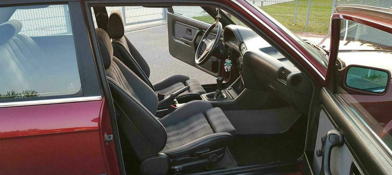

Einer der sechs Vorbesitzer, von denen die Masse BJ <1940 war, hat dann folgendes Nachgerüstet:
Elektrische Außenspiegel
Sportsitze
///M Lederlenkrad
///M Schaltknauf
Felge Sternspeiche BBS 15''
Ein ätzendes Fahrwerk, vmtl TA Technix

Naja, ein Bavaria Reverse II soltest du auftreiben können. Das gehört da einfach rein. Fahrwerksmäßig kann man sicher korrigierend umrüsten.;)
Ansonsten steht "sie" doch, den Bildern nach, ganz gut da. :cool:
