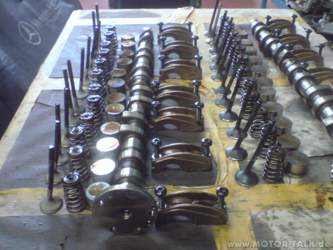

Ich bin mit meiner Freundin so ca 5000 reibungslose KM gefahren,alles lief problemlos,also habe ich leichtsinnigerweise zu meiner Freundin gesagt,sie kann mit dem Auto ja zur Arbeit fahren........
Ob ihr es glaubt oder nicht,meine Freundin nimmt mein Auto,fährt 6 KM und bleibt liegen weil der 5. Gang nicht mehr aus dem Getriebe zu schalten geht..........Abschleppwagen!
Hab dann abends das Getriebe bei mir auf der Arbeit ausgebautund musste mit entsetzten feststellen,dass der Synchronkörper und die Schaltmuffe vom 5.Gang vollig zerfetzt waren......Diagnose Getriebeschaden!
Hab aus der Bucht aus Ungarn ein Getriebe mit 20 Kilometern für nen vergleichsweise günstigen Kurs geschnappt,welches ich aber als es kam auch wieder zerlegen musste,weil die Schalteinheit und die Umlenkungen für das Schaltgestänge nicht passten!
Hab die Sachen aus dem defekten Getriebe umgebaut,so konnte ich mir auch gleich das neue Getriebeb von innen ansehen.
Hab auch gleich die Kupplung rausgeschmissen,bei fast 190000 Km war da auch schon das Beste von ab!
Der Alfa rannte also wieder wie ein neuer!
Das ging auch ne Weile ganz gut,bis ich auf die Idee kam,als es draussen nochmal spätsommerliche 25 Grad waren den Wagen nochmal kurz über die Bahn zu jagen,wusste ja nichtmal,wie schnell das Auto ist und auf die Werte aus dem Fzg-Schein wollte ich nicht hören ;-)
Also rauf auf die Bahn und volles Rohr Richtung Sonnenuntergang,als ich wieder auf dem Heimweg war und gerade in die Autobahnausfahrt ausfahren wollte merkte ich einen Ruck duch mein Auto gehen und die Vorderräder blockierten kurz,also rauf auf die Kupplung,der Alfa rollte wieder,bin auf den Seitenstreifen der Ausfahrt gerollt und habe versucht,den Motor wieder zu starten,der Starter funktionierte aber nichtmehr..............
Abschleppwagen gerufen
Auf der Arbeit habe ich mir der ganzen Geschichte dann genauer angenommen und musste feststellen,dass ich ein Loch in meinen Kurbelgehäuse habe,aus dem mich ein Pleuel angrinste-Diagnose : Motorschaden!
1,8 Liter Alfa Motoren sind ja glücklicherweise recht gut zu bekommen,also habe ich auch noch nen anderen Motor gekauft,habe gleich die Kopfdichtung und die Schaftdichtungen,Kolbenringe,Pleuel,-und Hauptlager,die Wasserpumpe den Zahnriemendie Lambdasonde,den HFM die Zündkerzen das Motoröl und den Filter erneuert,so gut kommste da nicht wieder dran dachte ich mir!
Allein die Neuteile,die ich in den Motor gefumelt habe waren teurer als der Tauschmotor an sich..........Das ist alles ne Schweinearbeit,Motor raus und rein dauerte ewig und nochmal würde ichs nicht wieder machen!
Jetzt habe ich schon erschreckend lange meine Ruhe mit dem Italiener,das Schnäppchen von damals hat mich schon reichlich Arbeitsstunden und Nerven gekostet!!!!!!
Aber irgendwie ist mein Auto wie kleine Hunde-die machen auch nur Scheisse und man hat sie trotzdem lieb und weggeben kann man sowas ja auch nicht einfach so,man hats ja doch irgendwie lieb gewonnen........
Ich glaube,Alfa fahren ist ne ganz eigene Welt,wenn man die italienischen Autos nicht mag kann man sich so ein Auto nicht schönreden,wenn man aber mal einen hatte,lässte er einen nicht mehr los....
VERDAMMT,BIN GESPANNT,WAS ALS NÄCHSTES KOMMT ;-)

sag mal, wie genau ist der Schaden eigentlich passiert? Das Pleuel ist ja nur verbogen, also nicht abgerissen, und auch der Kolbenbolzen ist ja noch fest im Kolben, und der Kolben selber ist ja (bis auf den Ausbruch im Hemd durch das umklappende Pleuel) auch noch o.k., also ich sehe da keine gigantischen Fressspuren: Könnte es sein, dass sich die Schrauben vom Pleuelfuß gelöst haben oder abgerissen sind? Und wie kann ein solcher Schaden eigentlich passieren?

Das Bild erinnerte mich iwie an meinen ersten Rasenmäher...:D
Da hatte ich auch auf einmal ein Loch im Motor... und den Kolben habe ich auch aufgehoben!:p

Der Motorschaden resultierte aus einem abgebrochenen Pleuellagerdeckel,beide Schrauben des Pleuellagerdeckels waren noch im Pleuel,der Scheisskerl ist also einfach so abgerissen,fragt mich aber nicht warum,dass kann ich mir bis heute selber nicht erklären,eventuell hat mal jemand Pleuellagerschalen getauscht-keine Ahnung.
Es gab keinerlei Fressspuren um Zylinder!
Es hat geknallt und Feierabend war,keine Öldruckkontollleuchte,nix!
Der Getriebe schaden ist laut nem Alfahändler ne "Krankheit",gab wohl schon mehrere Fahrzeuge bei denen die Schiebemuffe bzw der Synchronkörper vom 5.Gang auseinandergeflogen sind.
Aber jetzt mal ehrlich,WENN der Alfa denn läuft isses ein geiles Auto-gut,mit seinen 1,8 Litern und 1330 KG sicherlich kein Drehmomentwunder (die Kupplung wirds mir danken ;-)) aber dennoch denke ich relativ ausreichend motorisiert (wenn man kein Drehzahlschisshase ist jedenfalls!)- ABER WEHE,ES GEHT NE KURVIGE LANDSTASSE ENTLANG-FREUNDE OHNE SCHEISS,DER APPARAT FEGT UM KURVEN DASS ES MIR IMMER WIEDER DAS LÄCHELN INS GESICHT TREIBT!!!!!Wenn ich mit nem grinsen im Gesicht aussteige kriege ich sofort Gegenwind von meiner äusserst gestresst aussehenden Freundin!

Zitat: "Der Motorschaden resultierte aus einem abgebrochenen Pleuellagerdeckel,beide Schrauben des Pleuellagerdeckels waren noch im Pleuel,der Scheisskerl ist also einfach so abgerissen,fragt mich aber nicht warum,dass kann ich mir bis heute selber nicht erklären,eventuell hat mal jemand Pleuellagerschalen getauscht-keine Ahnung.
Es gab keinerlei Fressspuren um Zylinder!"
Frage: Waren die Schrauben noch heile und hat's den Deckel zerrissen oder sind die Schrauben selber abgerissen? Und vor allem: Warum bloß? Kein Fresser? Eigentlich kann ich mir dann nur einen Montagefehler vorstellen. Sehr strange.
Sun May 06 21:43:08 CEST 2012    |    Roland0815
Ich würde eher sagen, da hatte wohl der Pleullagerdeckel einen Vorschaden. Das kann jedem mal passieren. Ist halt ärgerlich...
Sun May 06 22:05:28 CEST 2012    |    Sechspott
Hi!
Also zu dem abgerissenen Pleuellagerdeckel kann ich nicht soviel sagen,eine Schraube steckte noch halb im Pleuel,also abgerissen,die andere Schraube schien teilweise rausgedreht zu sein bevor sie abgerissen ist und lag fast heile in der Ölwanne!Der Deckel war "heile".
Das ärgerliche daran war nur,dass der Motor keinerlei Anzeichen gemacht hochzugehen,keine geklappere oder sowas......
Momentan fahre ich ein 5W30 Öl von LiquiMoly. Ist ein 10W60 Öl für diese Motoren besser?
Der Vorgänger hat laut Scheckheft 0W30 bzw 5W30er Öl gefahren,deswegen bin ich dabei geblieben!
Ist ja kein Problem,10W60er Öl zu fahren,die Dichtungen sind ja eh alle neu,da kann also nicht viel passieren!
Bis die Tage!
