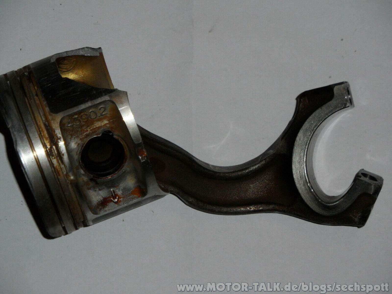

Also rauf auf die Bahn und volles Rohr Richtung Sonnenuntergang,als ich wieder auf dem Heimweg war und gerade in die Autobahnausfahrt ausfahren wollte merkte ich einen Ruck duch mein Auto gehen und die Vorderräder blockierten kurz,also rauf auf die Kupplung,der Alfa rollte wieder,bin auf den Seitenstreifen der Ausfahrt gerollt und habe versucht,den Motor wieder zu starten,der Starter funktionierte aber nichtmehr..............
Abschleppwagen gerufen
Auf der Arbeit habe ich mir der ganzen Geschichte dann genauer angenommen und musste feststellen,dass ich ein Loch in meinen Kurbelgehäuse habe,aus dem mich ein Pleuel angrinste-Diagnose : Motorschaden!
1,8 Liter Alfa Motoren sind ja glücklicherweise recht gut zu bekommen,also habe ich auch noch nen anderen Motor gekauft,habe gleich die Kopfdichtung und die Schaftdichtungen,Kolbenringe,Pleuel,-und Hauptlager,die Wasserpumpe den Zahnriemendie Lambdasonde,den HFM die Zündkerzen das Motoröl und den Filter erneuert,so gut kommste da nicht wieder dran dachte ich mir!
Allein die Neuteile,die ich in den Motor gefumelt habe waren teurer als der Tauschmotor an sich..........Das ist alles ne Schweinearbeit,Motor raus und rein dauerte ewig und nochmal würde ichs nicht wieder machen!
