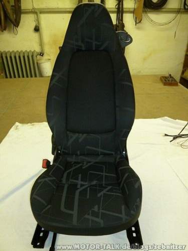

Der Sitz muss natürlich ausgebaut werden, dafür trennen wir erstmal den Minuspol von der Batterie denn am Sitz muss das Kabel für den "Gurtpieper" gezogen werden.
Danach den Sicherheitsgurt oben aus der Führung fädeln und unten am Sitz abschrauben.
Nun die 4 Torxschrauben herausschrauben, mit denen der Sitz am Fahrzeugboden festgeschraubt ist.
der Sitz kann nun herausgenommen werden.
p1040130p1040130
