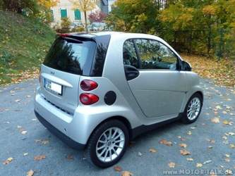

Sun Mar 10 00:41:03 CET 2013    |    Sebnitzer    |    Kommentare (11)    |   Stichworte: 451, Fortwo, smart
Die Ansprüche waren nicht zu groß als ich letztes Jahr ein Auto suchte.
Ein Kleinwagen sollte es werden der mich täglich zur Arbeit und wieder nach Hause bringt und für den Einkauf im Supermarkt gut ist.
Ein Zweitauto zum Familienwagen, das in der Garage wenig Platz braucht und im Straßenverkehr keinen Raum sinnlos verschwendet, nur weil eine Person mit einem Rucksack und im Heck mit der Klappbox voll Nudeln, Gemüse, Milch, Kaffe und drei Tiefkühlpizzen unterwegs ist.
Das Auto sollte günstig, nicht zu alt und nicht zu viel gelaufen sein und dabei nicht auf gängige Sicherheitsausstattung verzichten.
Das Internet spuckte zu dem Zeitpunkt wenig brauchbares in meinem Budgetrahmen aus und wenn, dann standen die Kisten einfach zu weit weg.
Im Augenwinkel fiel mir schon längere Zeit der Smart auf, den ein Ortsansässiger Händler schon einige Zeit auf dem Hof stehen hatte. Aber Smart?? Hmmmm....komisches Auto. So mutig war ich dann doch nicht.
Irgendwann hab ich´s dann nicht mehr ausgehalten, bin auf den Hof gefahren und um das Auto geschlichen in der Hoffnung, der Händler sieht mich nicht. Fehlanzeige. Mit dem Schlüssel in der Hand kam er auf mich zu.
"Setzen Sie sich mal rein, der ist wie neu, die Dame ist ihn kaum gefahren, inzwischen ist sie auch verstorben."
Naja, wir sind an Ende in ein längeres Gespräch gekommen, er hat mir den Smart dann in die Halle gefahren und auch von unten gezeigt, ich hab ne Probefahrt gemacht.
Meine Frau lächelte etwas über mein neues Vorhaben, war aber auch neugierig auf dieses etwas andere Auto und eine Woche später stand er bei mir in der Garage. Ein 999ccm 71 PS Benziner in der "Passion" Ausstattung. Eine Klimaautomatik, ein Panoramadach, ein automatisches Schaltprogramm und Alufelgen sind dann an Bord.
Seit dem ist ein halbes Jahr vergangen.
Was einem mit dem Smart auf jeden Fall sicher ist, sind Blicke. Abwertende genauso wie neugierige. Die mutigeren Zeitgenossen sprechen einen auch darauf an. Das reicht dann von der Frage, ob man sich nicht blöd vorkommen würde in dem "halben Auto", bishin zu Fragen, ob man mal ne Runde fahren dürfe...
Ich kann das nachvollziehen.
Wenn man Kleinwagen wie Corsa, Polo, Fiesta und wie sie alle heißen, gewohnt ist, ist der Smart etwas völlig anderes.
2 Sitze, Dreizylindermotor von Mitsubishi im Heck und den Antrieb hinten, ringsherum ein austauschbares Plastikkleid und vom Leistungsgewicht sowieso jedem herkömmlichen Kleinwagen überlegen.
Gefühlt ist das Auto mit seinen 71 PS in meiner Variante ein Sportwagen. Wenn man das Gaspedal durchtritt hat der kleine Motor keine Mühe, das Auto unter herzergreifendem Sound zu beschleunigen. Das macht Spaß. Die Quittung für den Spaß erhält man dann allerdings an der Tankstelle. Hält man sich nicht zurück, laufen schon mal bis zu 8 Liter durch die Einspritzdüsen. Das ist eindeutig zu viel für so ein kleines Auto.
Will man fahren, fängt es damit an, dass man als Ottonormalautokenner beim suchen des Zündschlüssels erstmal ins Leere greift. Der ist nämlich in der Mittelkonsole. Das ich mit der rechten Hand hinters Lenkrad fummle und dort nichts finde, passiert mir heute noch.
Dann wäre noch das Getriebe. Auch völlig anders. Vom Prinzip her zwar ein normales Schaltgetriebe, allerdings automatisiert.
Geschaltet wird sequentiell. Beim Hochschalten Wählhebel nach vorne, Zurückschalten nach hinten. Kuppeln braucht man dazu nicht, ein Kupplungspedal fehlt. Man muss nichtmal das Gas wegnehmen.
Drückt man den kleinen Knopf an der Seite des Wählhebels, wählt das Auto die Gänge auch vollautomatisch.
Eben dieses automatisierte Schaltgetriebe ist ein häufiger Kritikpunkt, nicht weil es Probleme macht, einige Zeitgenossen findes es etwas unausgewogen. Geschmacks - und Gewöhnungssache.
Und sonst?
Der Kofferraum ist nicht viel keiner als der eines jeden Kleinwagens, der Wochenendeinkauf für meine dreiköpfige Familie nebst einer Kiste Bier findet allemal Platz.
Das Fahrwerk ist hart, Schlaglöcher sollte man umfahren wenn es geht. ESP, ASR, ABS sind Serie an Bord und das Auto gilt allgemein als Insassensicher. Die Sitze sind auch für längere Fahrten gut und bequem, einzig die hohe Seitenwindempfindlichkeit machen Autobahnetappen nicht immer zur angenehmsten Sache. Breitere Reifen vorn sollen hier Abhilfe schaffen. Hab ich noch nicht probiert.
Die "Motorhaube" vorn ist eine Serviceklappe, die Behälter für Kühl- Bremsflüssigkeit und das Scheibenwischwasser findet man darunter.
Das genialste am Smart ist aber sicherlich das Konzept an sich. Man findet immer irgendein (Park)Plätzchen für das Auto.
Und dann wären noch die Leute. Argwöhnisch denken die sich Ihren Teil beim Anblick des Autos und meines Einkaufswagens mit der Kiste Bier unten drin. Die meisten beobachten das Treiben dann aus der Ferne. Und manche trauen sich auch und sprechen mich an...
