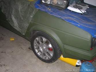

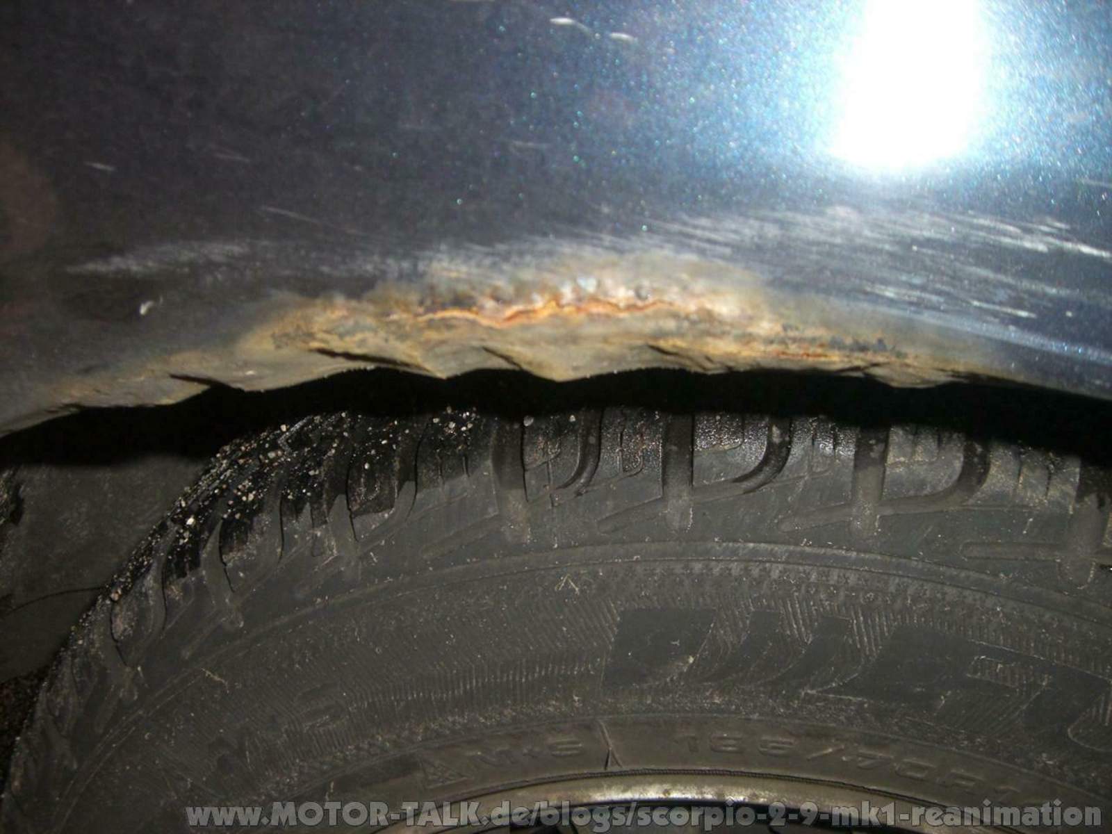

Als nächstes hab ich mir mal die Blechschäden angeschaut. Alles nicht so wild, den vorderen Kotflügel hab ich schon ausgebeult und gespachtelt, den Kotflügel hinten rechts hab ich mit Reparaturspachtel repariert, natürlich hab ich alles rostige vorher großzügig entfernt. Ich finde nicht, das mal solche kleinen Stellen gleich schweißen muss, bis vor kurzem hatte ich noch nicht mal ein eigenes Schweißgerät.
Mit Glasfasermatten und Poliester kann man schon so einiges retten. Ich mach das ja für mich, nicht als "Kundenverarsche" wie bei diversen Gebrauchtwagenhändlern. Hier waren aber auch gar keine Matten erforderlich, ein bisschen Reparaturspachtel reichte völlig aus.
Der hintere linke Kotflügel ist mir ein Rätzel: Da Wurde bereits ein Reparaturbleich verbaut. Das Teil wurde so gut eingeschweisst, da hätte ich nie hin bekommen! ABER: der Typ, der das dann gespachtelt und "lackiert hat... das geht echt gar nicht. Die Spachtelmasse war überall rissig un verschrumpelt. So als ob da irgendwas miteinander reagiert hatte. Aber das hat den Spezialisten nicht davon abgehalten, das so auch noch mit Farbe zu beschmieren.
Ich war SICHER, das unter der Spachtelmasse gar nichts ist. das es deshalb eben so besch.... aussieht. Als ich dann aber mit dem Abtragen der Farbe begonnen habe, kam doch nur blankes Blech zur Erscheinung. Und was für ein gutes Blech! Ich hab jetzt halt alles an alter Spachtelmasse runter geschliffen, ein (kleines bisschen) neues Spachtel aufgetragen und wieder geschliffen, geschliffen, geschliffen. Das ganze erst mal mit Grundierung versehen und die Welt sieht gleich ganz anders aus.
Ansonsten hab ich mehr gepfuscht, es geht mir ja auch gar nicht um ein perfektes Auto, es soll aber schon recht gut aussehen. Die tiefen Kratzer in der Beifahrertür hab ich z.B mit dem Edding repariert :-) Auf 2m Entfernung ist es fast nicht zu sehen, immer halt mit den vorher weißen Kratzern verglichen.
Die Stoßstangen waren an allen 4 Ecken durch unsachgemässes Einparken oder was auch immer etwas in Mitleidenschaft gezogen worden. Auch hier: tiefe weiße Kratzer in dunkelblauem Lack. Das hab ich mit der (fast perfekt passenden) Metallicfarbe aus der Dose behoben. 2-3 X Farbe drauf, die angrenzenden Bereiche leicht mit lackiert und dann 3 X Klarlack drauf- fertig. Fast unsichtbar.
Das mit der Tür hab ich nochmal gemacht, ist wirklich nicht viel zu sehen, beim Fotografieren mit Blitz sieht man natürlich alles 10 X deutlicher. Ich sollte evtl. mal so einen "Supermodel- Filter" mit Weichzeichner verwenden. Hat sich ja bei den dürren Modelkindern auch bewährt :-)
