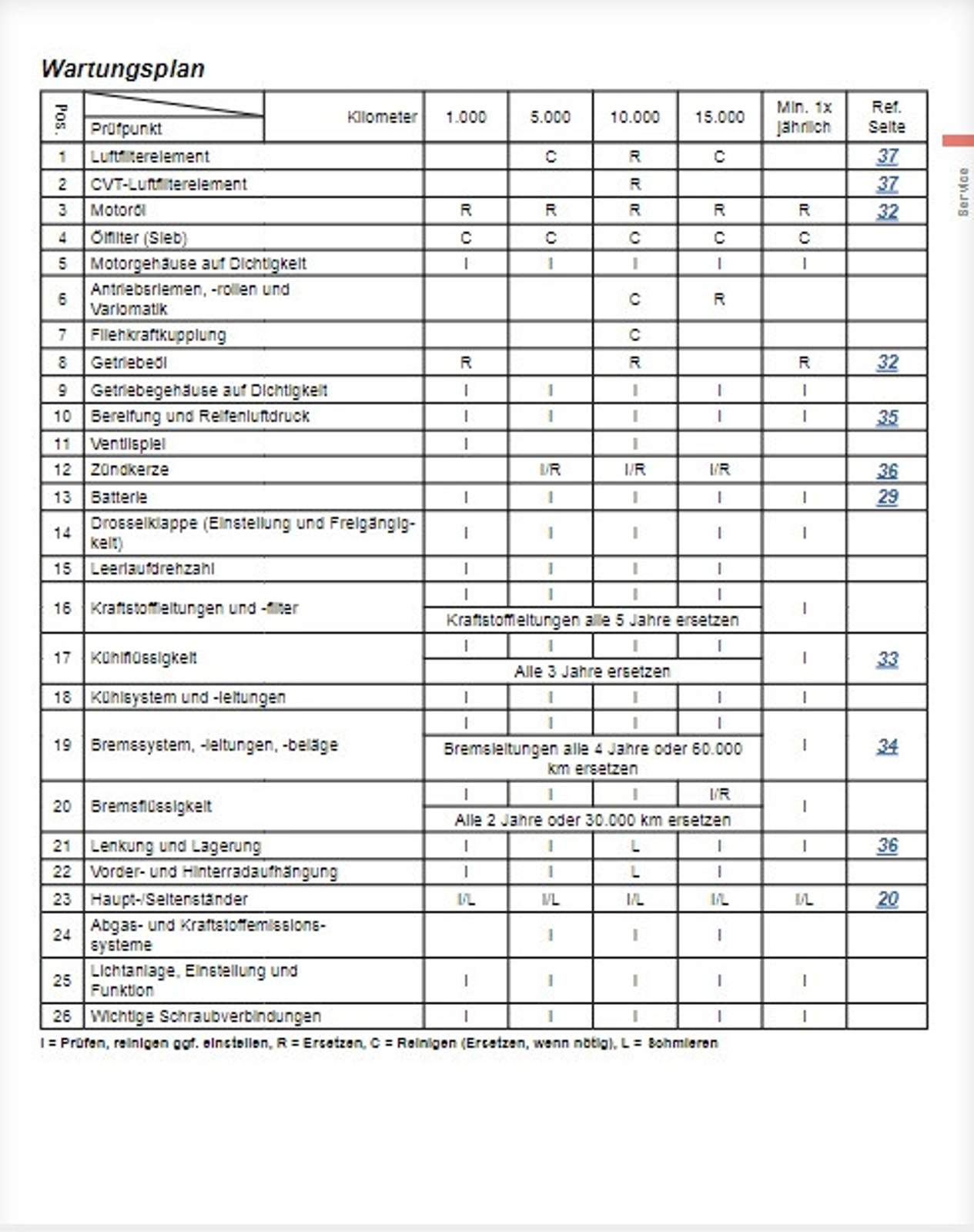

Der Wartungsplan ab 2021 unterscheidet sich geringfügig von den Vorgaben der ersten Modelljahre. Wie man sieht, sollte die Euro-5-Version alle 5000km zum Ölwechsel, ein Euro-4-Modell dagegen spätestens alle 6000km, Getriebeölwechsel statt alle 12.000km beim Euro-4-Block steht beim neueren Modell nach 10tausend Kilometern im Plan.

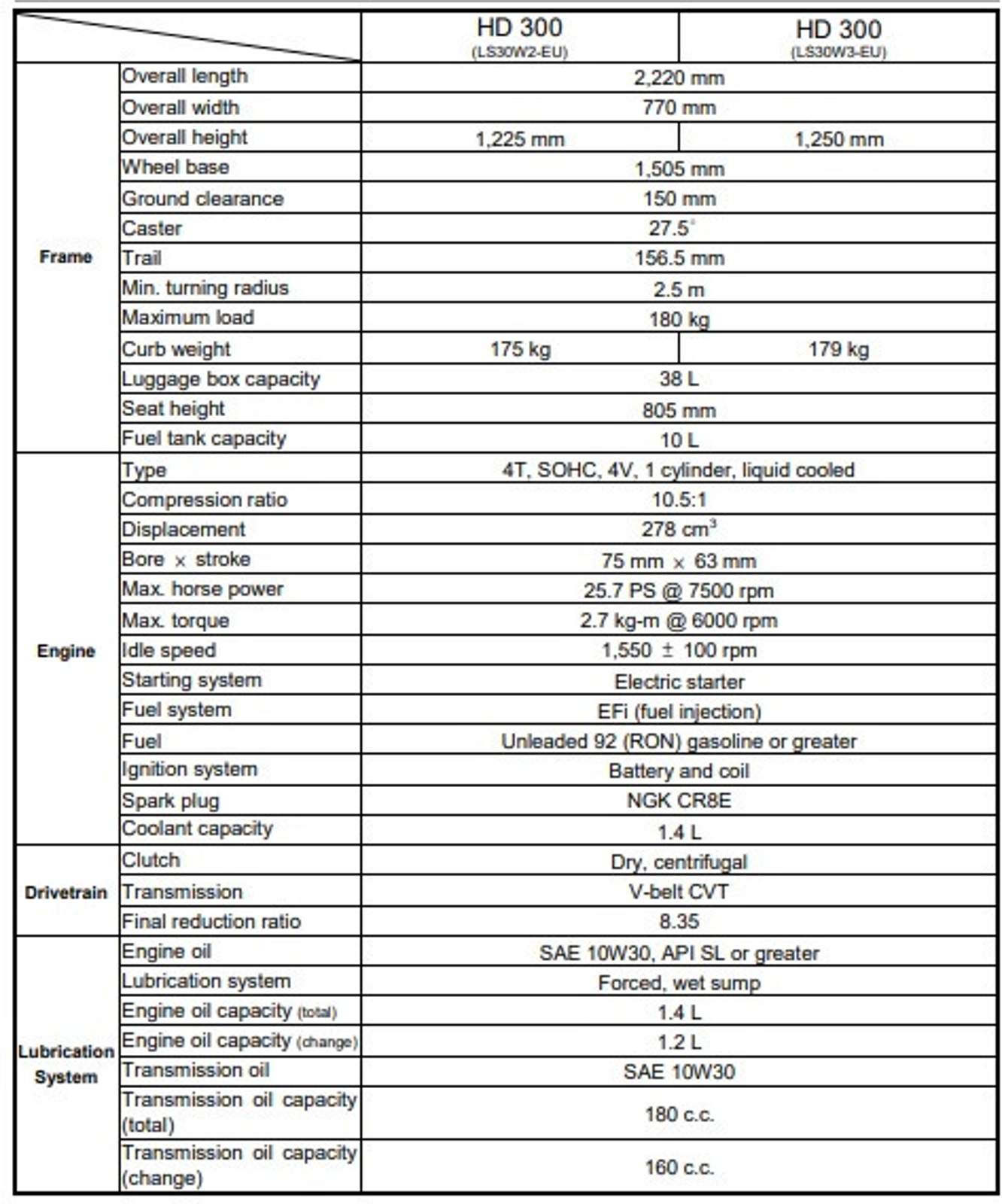

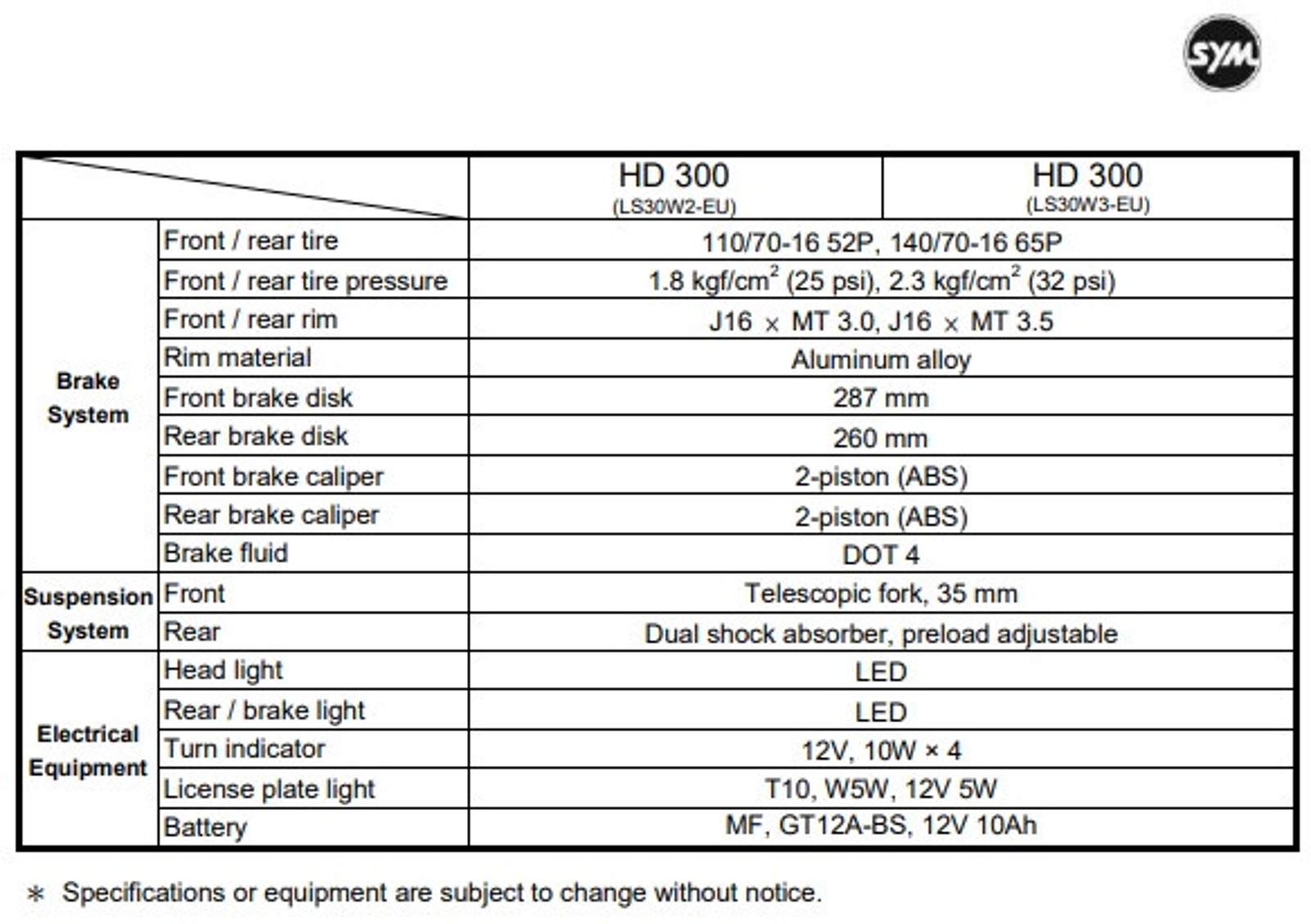

Spannend finde ich das Datenblatt des HD300 auf der SYM-Global-Seite, wo z.B. 10w30-Öl für den Motor als auch fürs Getriebe empfohlen wird (Euro-5 lässt grüßen...) und die Zuladung 20 kg über der Ausführung für die EU liegt.
Bei der Version LS30W3-EU des HD300 findet man ein Leergewicht von 179kg fahrfertig, statt der üblichen 174kg. Das liegt an dem bei dieser Version serienmäßigen riesigen 50l-SYM-Topcase. Wenn man sich an das Handbuch hält darf man dieses Topcase übrigens nur leer durch die Gegend spazieren fahren. Der Gepäckträger soll laut SYM nämlich nicht schwerer, als 5kg beastet werden...

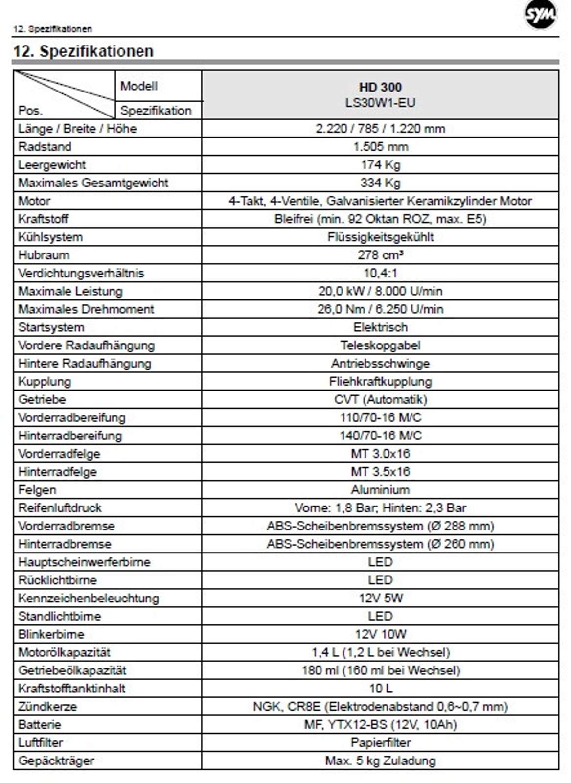

Der ausschlaggebende Grund, hier mit der Daten-Sammlung zu beginnen, war das dürftige deutschsprachige Handbuch des Einführungsjahres, wie ich es bekam. Während meiner Recherche habe ich erfreut festgestellt, dass beim Update zum Euro-5-Modell auch die Bedienungsanleitung überarbeitet wurde und das Handbuch nun mit besseren Fotos und ein paar mehr Angaben ausgestattet wurde. Die Handbücher für andere Länder erhalten oftmals auch mehr Informationen, als die Deutschland-Version...
