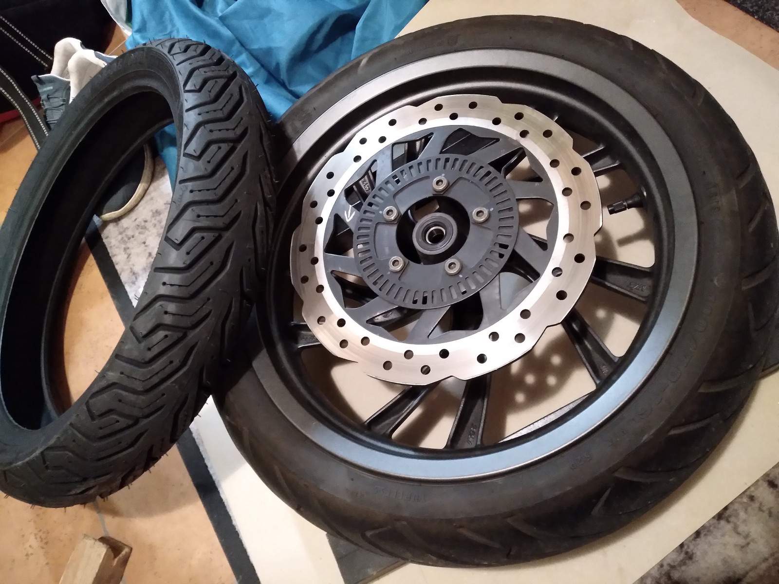

Die Ab-Werk-Bereifung von Maxxis in 110/70-16 und 140/70-16 stammt aus KW10 und 12/2019. Der Hinterreifen ist bei etwa der Hälfte seiner Profiltiefe angekommen, er läuft jeder Spurrille nach. Der Vorderreifen wäre noch für viele tausend Kilometer gut, aber wie ich bei ein paar Bremsungen bei Nässe am Regeln des ABS gemerkt habe, ist er recht wasserscheu. Für Menschen, die sonst Heidenau-Reifen spatzieren fahren, etwas beunruhigend.
Also Beschluss: es werden zwei K66 aus Sachsen oder ein zur Abwechslung mal ein Satz französischer City-Grip Gen. 2 auf die Felgen kommen - mal schauen, was der freundliche Gummi-Fetischist liefern kann.

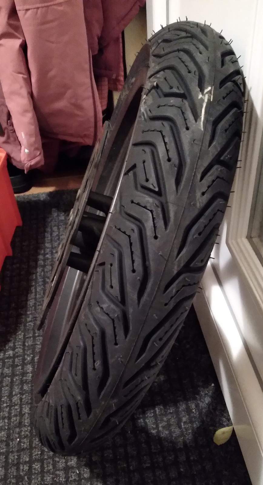

Es wurden Michelin: Die City Grip 2 sind schmaler, als die Maxxis. 6mm weniger Breite vorn und 8 mm weniger beim Hinterreifen. Bei Heidenau kenne ich das andersherum, dass die Sachsen da, insbesondere hinten so viel Gummi draufpacken, dass deren Reifen breiter, als andere sind...
Der Michelin-Hinterreifen stößt beim Montieren des Rades an der Hilfs-Schwinge an und muss geschickt eingefädelt werden.
Die Ab-Werk-Reifendruckvorgabe s.o. von 1,8 vorn und 2,3 Bar hinten habe ich um je 0,2 Bar erhöht und fahre mit 2.0 und 2,5 Bar.

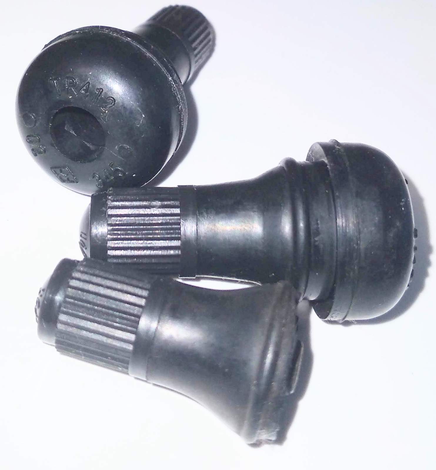

Die Kurz-Snap-In-Ventile sind 5 Jahre alt und wurden daher gewechselt. Die paar Minuten hat man ja auch noch, wenn man einmal den Reifen runternimmt. Ich habe ohne Montagepaste gearbeitet. Der Citygrip ist schön weich, das ging mit 3 Montier-Hebeln recht gut von der Hand. Also wenn ich das kann, schafft das eigentlich jeder, kann ich euch nur ermuntern.
Gewuchtet wurde nichts. Da Michelin keine Massepunkte auf den Reifen hat, wie z.B. Heidenau, brauchte ich mich nicht beim Montieren am Ventil zu orientieren.
Und nach den ersten Ausfahrten darf ich sagen, es sind keinerlei Vibrationen durch Unwuchten der Räder/Reifen spürbar. Beide Reifen halten stabil ihren einmal eingestellten Reifendruck. Der SC Gen. 2 fährt sich bei den aktuellen winterlichen Straßenverhältnissen sehr vertrauenerweckend. Ziel also erreicht.
