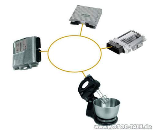

[bild=1]Die Steuergeräte sind in einem Ring zusammengeschlossen, ähnlich wie bei einer Telefonkonferenz: Alle hören alles, was die anderen sagen. Jedes Steuergerät entscheidet für sich, welche Informationen es nutzen will. Um Verwechslungen auszuschliessen, hat jede Art von Information - z.B. Fahrgeschwindigkeit oder Radiolautstärke - ihre eigene Nummer ("CAN-ID"😉, die die im Datenpaket enthaltene Information genau bezeichnet.
(Der Vollständigkeit halber muss ich zugeben, dass das mit dem Ring gelogen war: Die Enden der CAN-Leitungen sind nicht zu einem Ring verbunden, sondern durch Widerstände abgeschlossen. Aber das wäre komplizierter zu zeichnen gewesen und spielt auch wirklich nur für Umbauten an der Verkabelung eine Rolle.)
