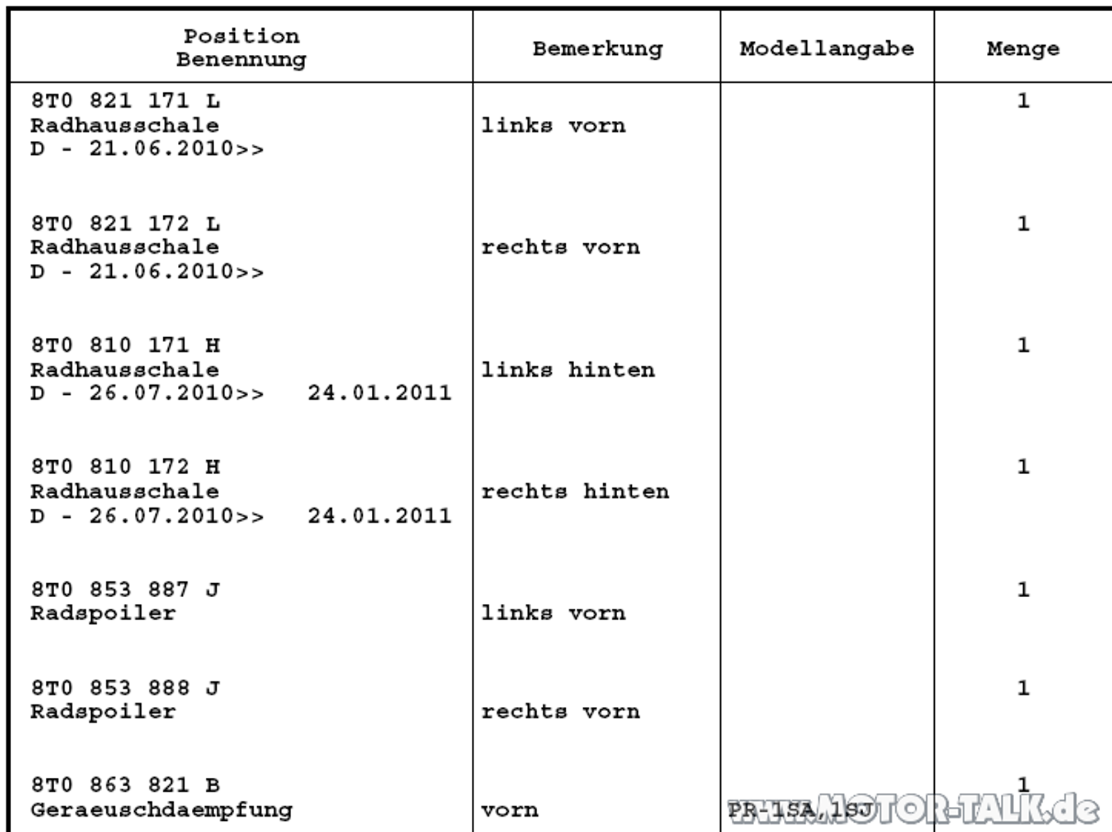

Ich habe gestern mal genau hingeschaut und festgestellt, dass man beim P&P der XENONZ UK Teile am Unterboden - alles erst auf den "dritten Blick" sichtbar - mit gewissen Abstrichen leben muss, oder beim 🙂 noch ein paar Teile bestellen sollte. Ich gehöre dann zu der Kategorie Mensch der die nicht mit den "Mängeln" am Unterboden leben möchten.
Daher habe ich mal eine kleine Teileliste zusammengestellt die für einen perfekten Umbau noch von Nöten sind.
Neben dem Motorschutz sind zusätzlich alle 4 Radhauschalen zu wechseln.
[bild=3]

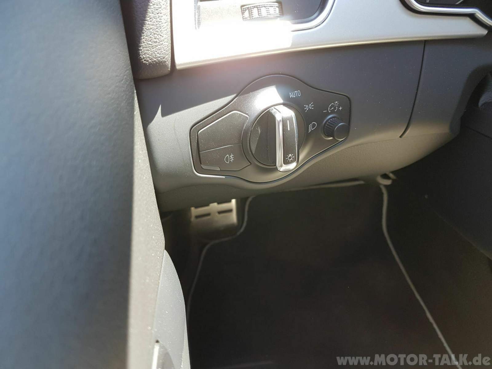

Da die Nebelscheinwerfer in der RS Stoßstange fehlen, habe ich den Lichtschalter auch gegen den vom RS getauscht 🙂

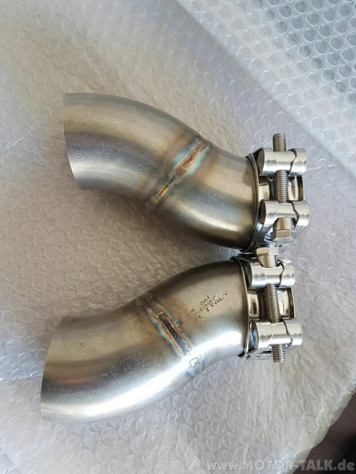

Die Werkstatt hatte meine Rohrbögen schon wieder vergessen, aber der Inhaber war so nett und hat sich dann erbarmt und mir die 2 Rohrböge in meinem Beisein geschweißt. Da packt der Chef noch selber an 🙂 das macht die Werkstatt trotz mehrere vergeblicher Anläufe doch symphatisch 😉
