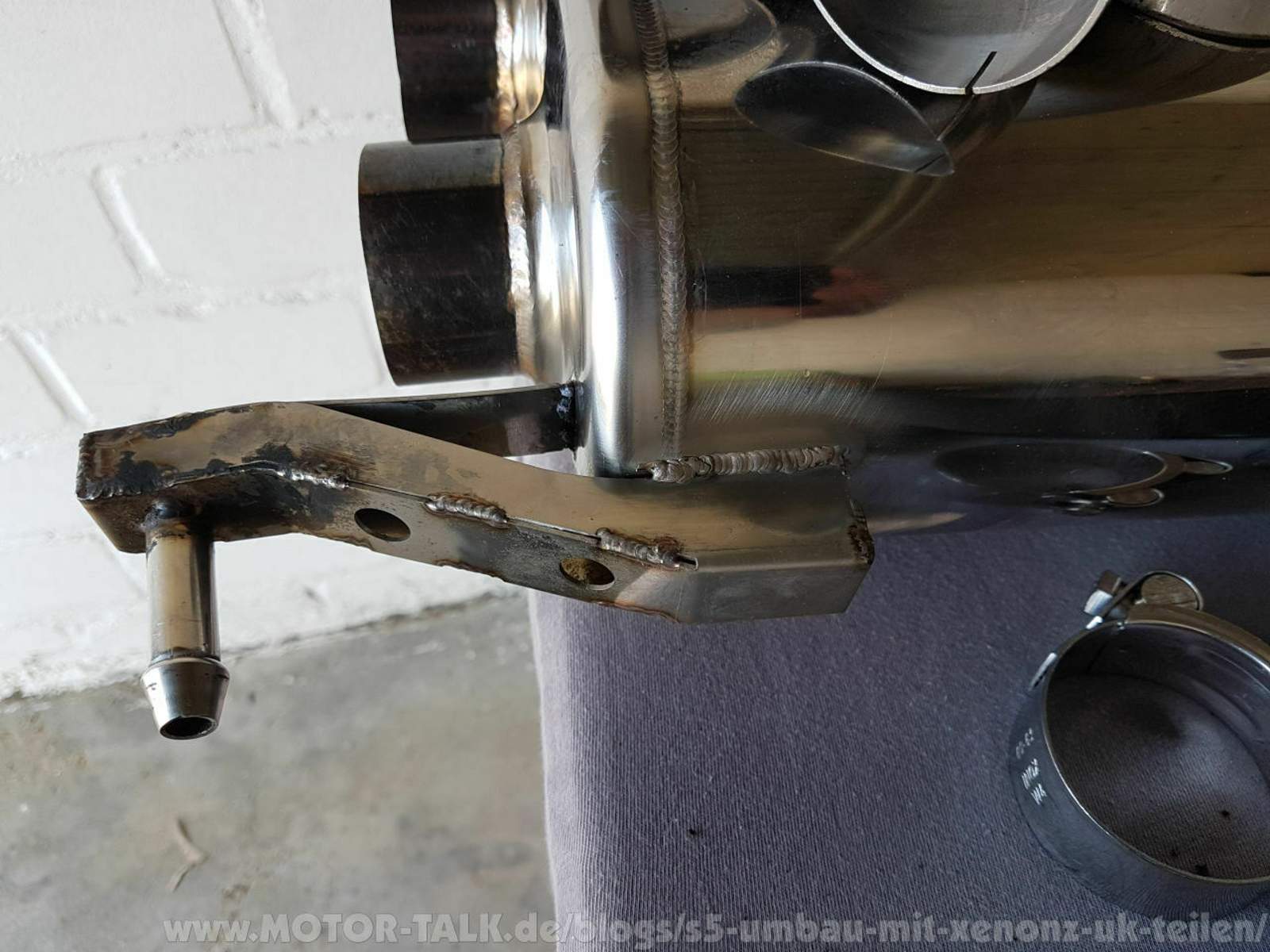

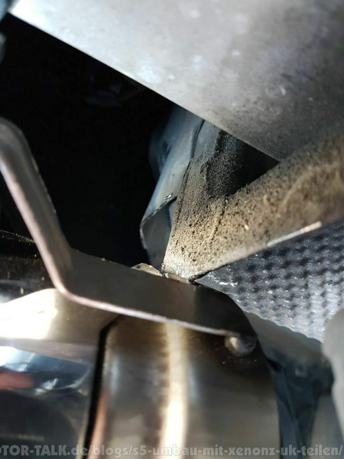

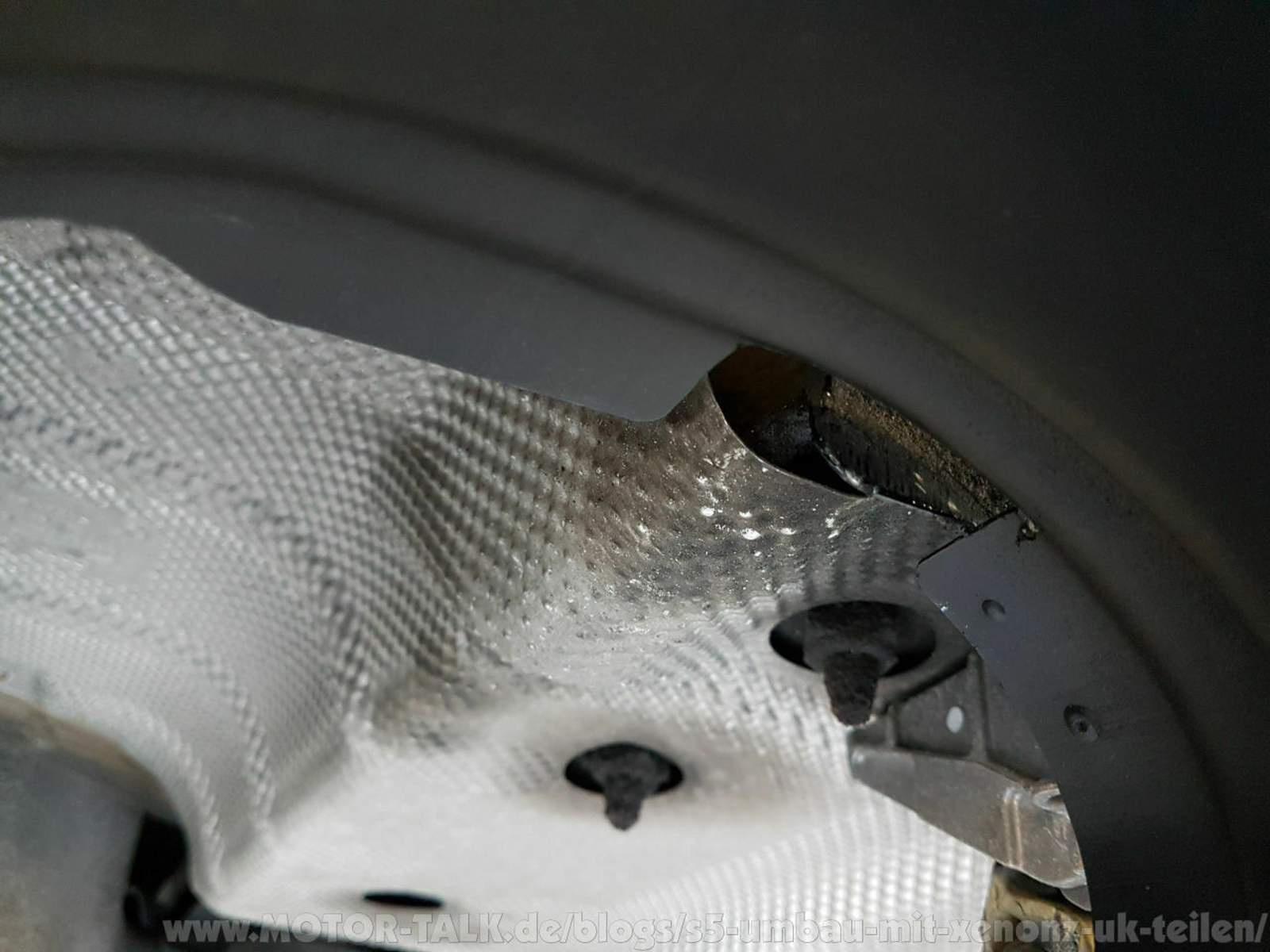

Da die ESD eines RS5 ca. 6 cm höher angebracht sind wie die des S, mussten die Halter der Invidia ESD entsprechend versetzt werden. Ich habe die Dinger sauber abgetrennt und dann in der richtigen Position anschweißen lassen. An dieser Stelle vielen lieben Dank an die Fa. Markenstein in Alsdorf die das super kurzfristig und spontan möglich gemacht hat.
[bild=1]

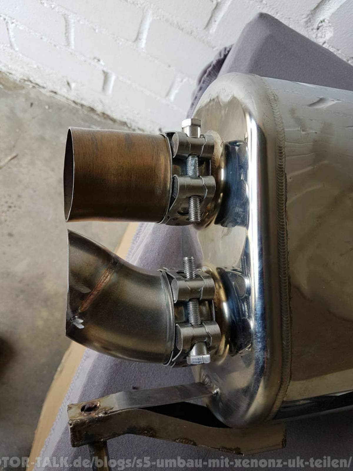

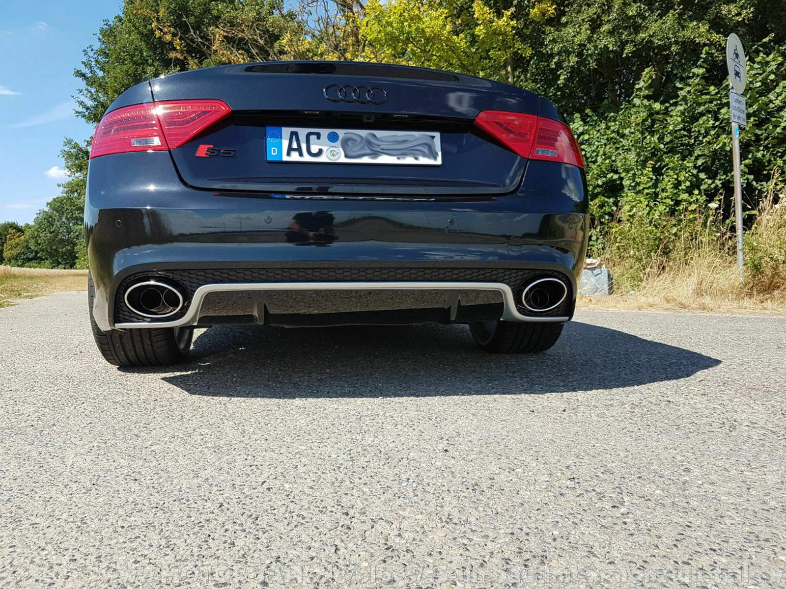

Die normalen Endrohre müssen zusammengeführt werden damit sie in das ovale RS Endrohr münden.
[bild=2]

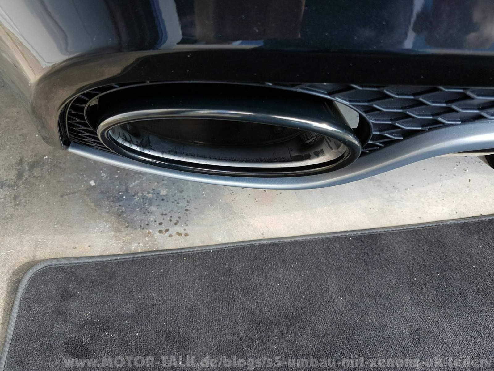

Die von XENONZ mitgelieferten Endrohre sind alles andere als Passgenau, da hat die Qualitätskontrolle echt gepennt.

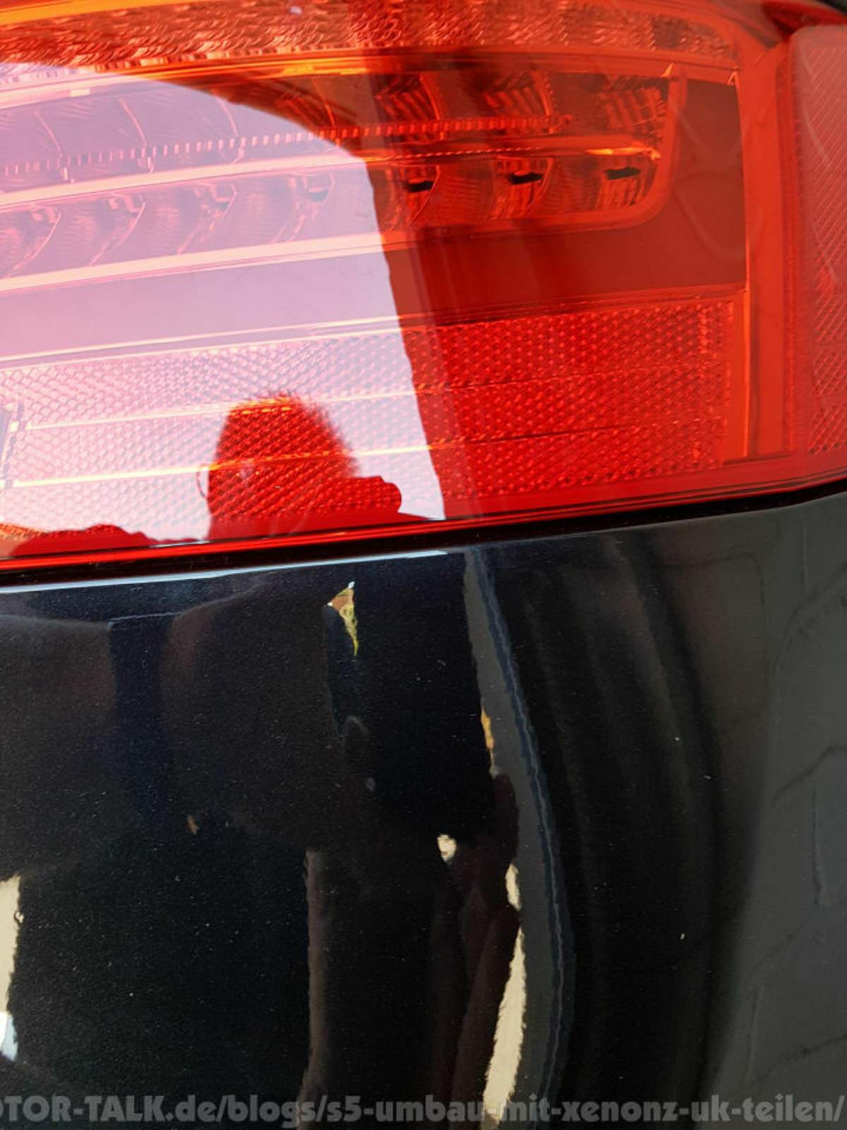

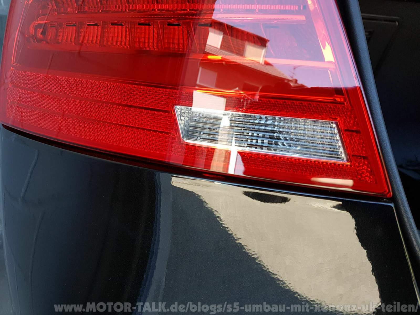

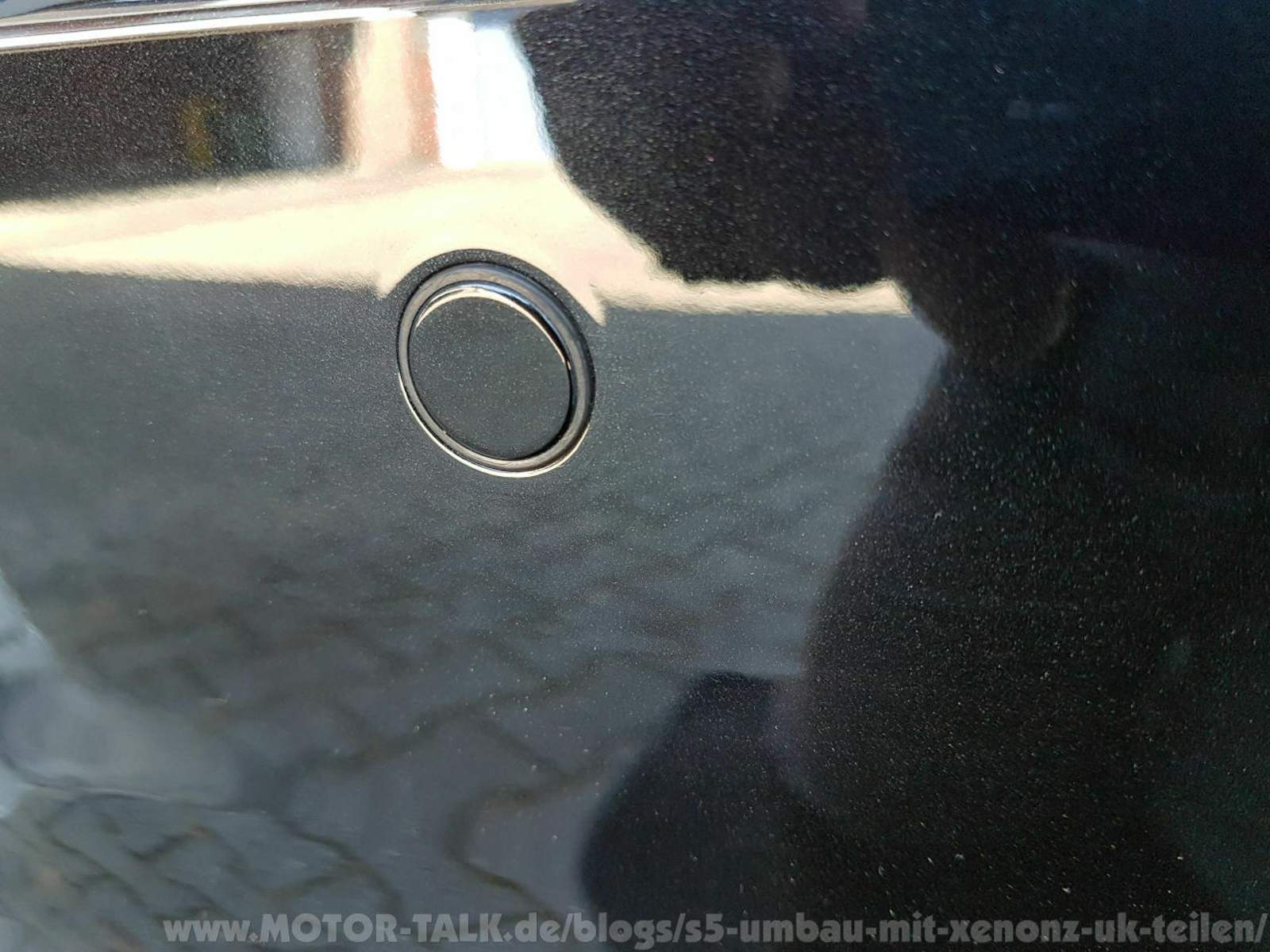

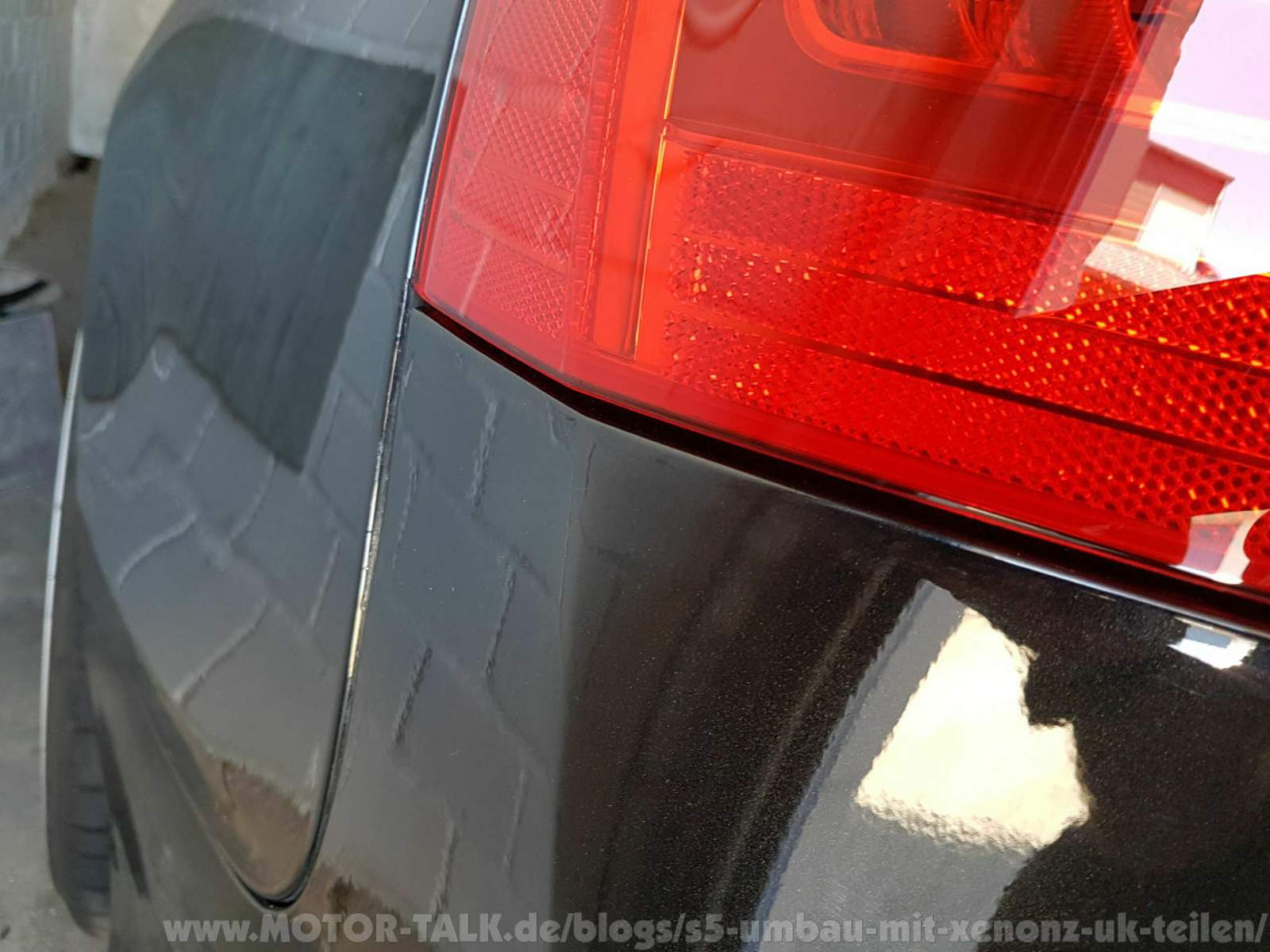

Ich werde sie bei Zeiten durch schwarze OEM ( passen P&P ) ersetzen die dann auch perfekt in Stoßstange sitzen. Das kleine Problemchen auf den folgenden Fotos ist allerdings normal wenn man die FL Stoßstange auf einem vFL verbaut - Audi hat da beim FL den Rahmen etwas geändert, beim vFL musss man die Endrohrblende etwas bearbeiten. XENONZ zeigt dies auch in einem kurzen Video zur Stoßstange
[bild=3] [bild=4]

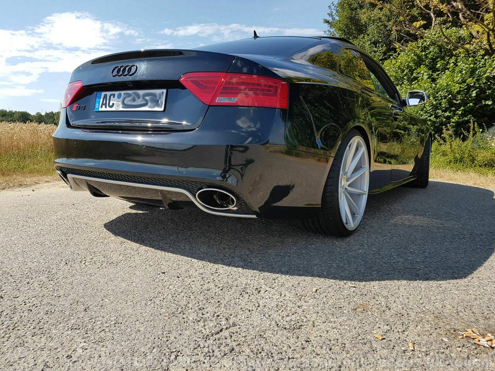

Auf dem folgenden Bild sieht man gut, warum man die Radhausschalen auch gegen die vom RS ersetzen sollte

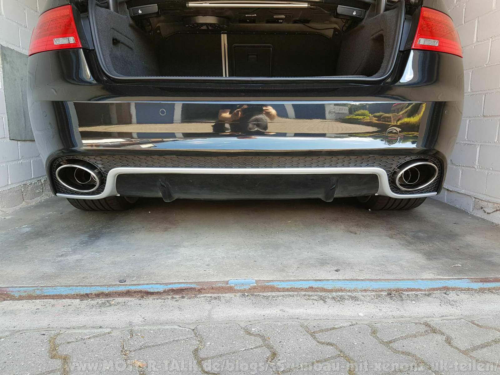

Bei der Passgenauigkeit der Stoßstange gibt es nichts zu nörgeln, die "flutscht" genau drauf wie die OEM und die Spaltmaße sind nicht von der einer original Stoßstange zu unterscheiden.
[bild=6][bild=7]

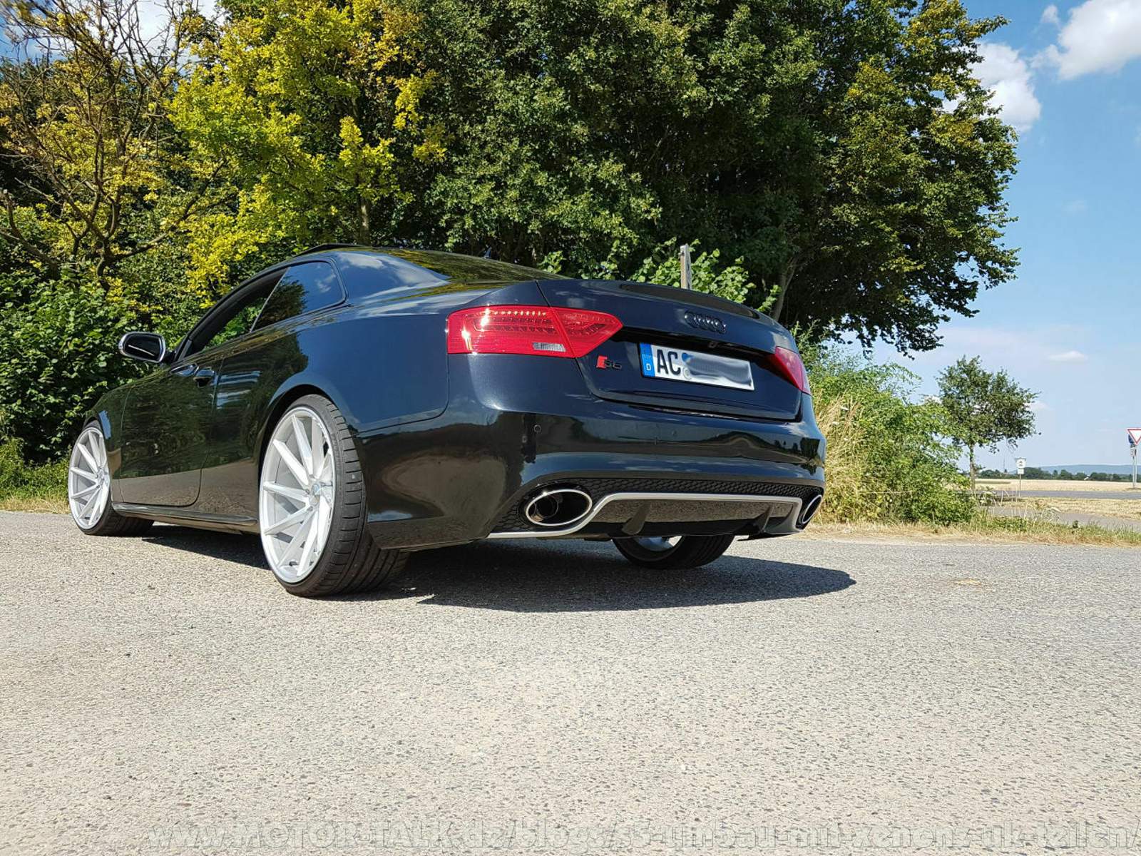

So kommen wir zu dem Moment in dem die einelnen Puzzelteile ein Bild ergeben 😉
[bild=10][bild=11]
[bild=12][bild=13]

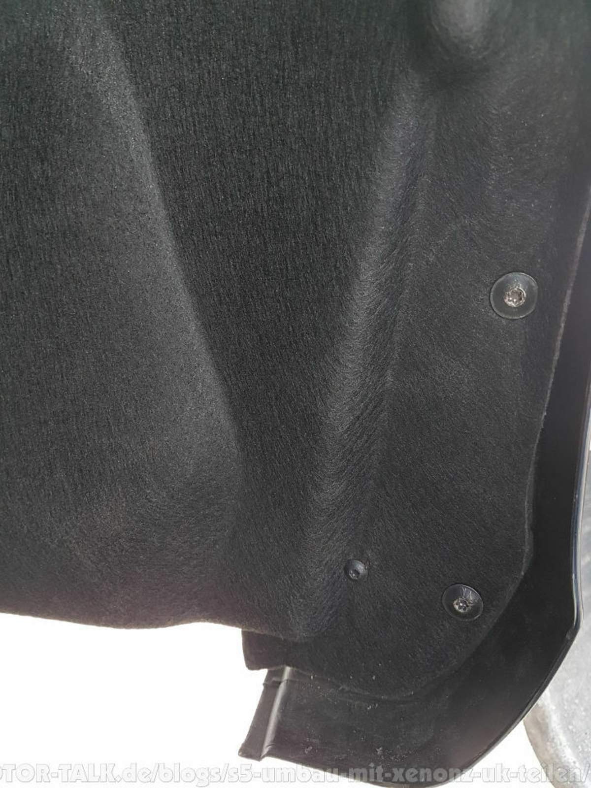

Die hinteren Radhausschalen habe ich problemlos gegen die vom RS5 tauschen können. Sie müssen nicht bearbeitet oder zugeschnitten werden, lediglich eine Schraube muss zusätzlich genutzt werden da der seitliche Stoßstangenträger des S5 sich etwas von dem des RS5 unterscheidet.
[bild=15]

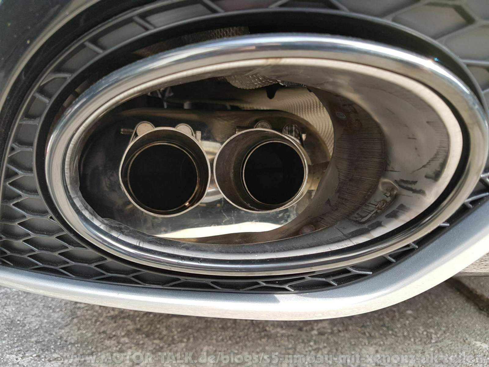

Die Xenonz Endrohre habe ich noch gegen schwarze OEM getauscht. Die OEM Endrohre passen 100% und sitzen auch ohne Nachbearbeitung so wie sie sollen.
[bild=16][bild=14]
