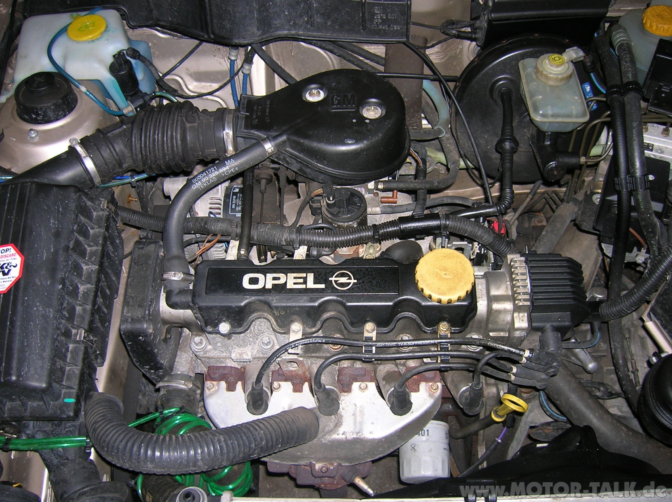

C20NE
Bauform:                            R4
Steuerung:                         OHC
Anzahl der Ventile:               8
Bohrung (mm):                    86,0
Hub (mm):                          86,0
Volumen (cm³):                   1998
Leistung (kW bei min-1):       85 / 5400
Drehmoment (Nm bei min-1): 170 / 2600
Verdichtung:                       9,2 : 1
Motormanagement:              Bosch Motronic M 1.5, Astra F Bosch Motronic M 1.5.2
Oktanzahlbedarf:                 95 / 98 / 91, keine Klopfregelung
Steuerung:                         Zahnriemen
Abgasanlage:                      geregelter Katalysator
Besonderheit:                       -
Verwendung mit Getriebe:      F16WR/CR, F18WR/CR, AF20
[bild=1]

hier noch ein schönes bild vom x16szr
Wed Sep 25 21:11:56 CEST 2013    |    Fensterheber47499
hier bekomm ich einen 2,5 auch rein?
Wed Sep 25 21:13:00 CEST 2013    |    Fensterheber47499
he bekomm ich ein 2,5 v6 rein in ein astra stufenheck
