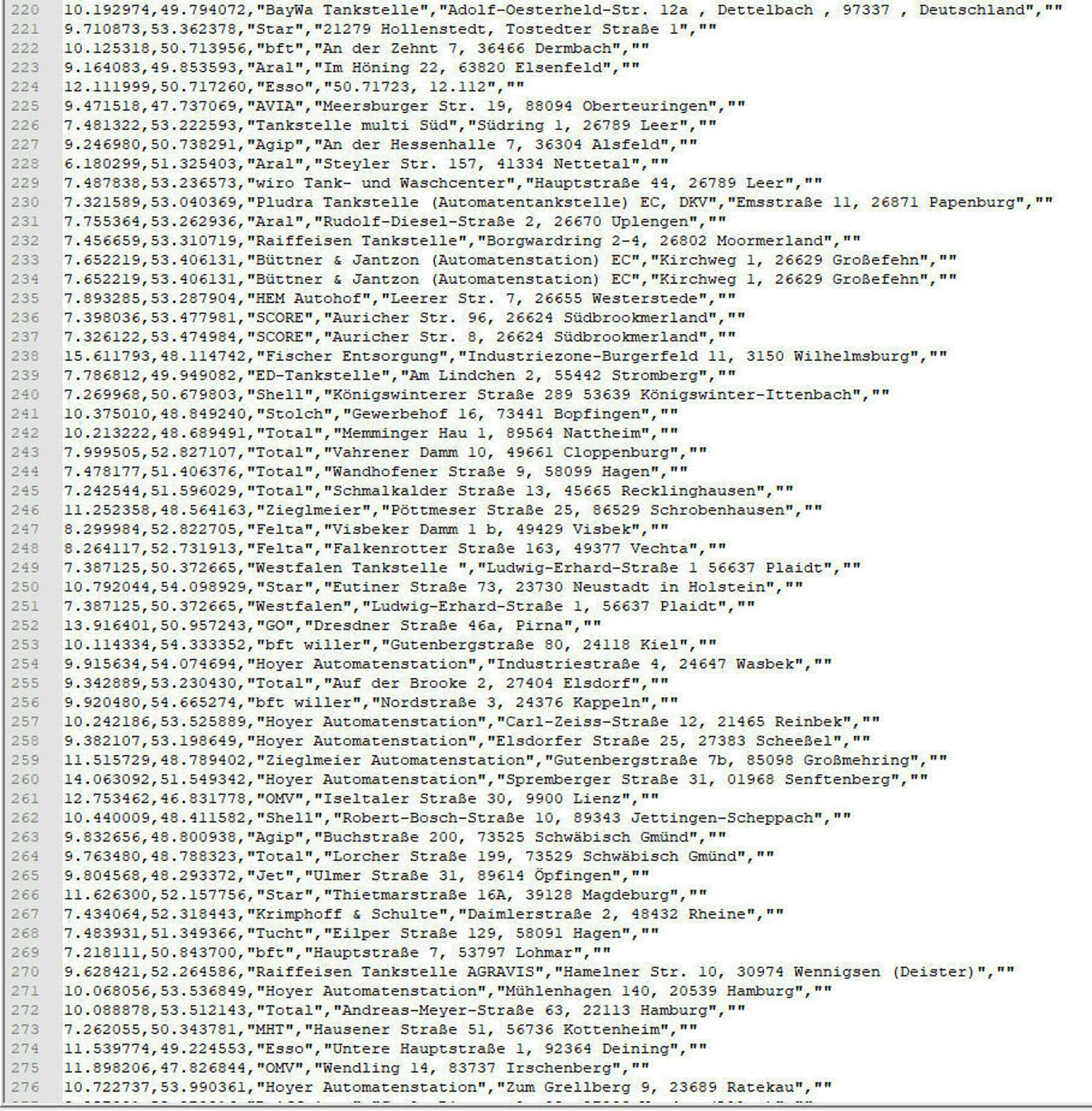

Opel liefert zum Glück eine Beschreibung mit, wie man eigene POI dem Intellilink hinzufügt. Von Vorteil ist es, wenn man die Bedienungsanleitung richtig liest. Bis ich gecheckt hatte, dass das Intellilink zuerst den Längen- und dann den
Breitengrad haben möchte, sind einige Versuche inkl. diverser Flüche vergangen. Google schmeißt nämlich bei Adressen zuerst den Breiten- und dann den Längengrad raus. Wenn man es vertauscht, landet man im Meer vor Somalia.
So soll es am Ende nachher aussehen.
Fertige POI DateiFertige POI Datei

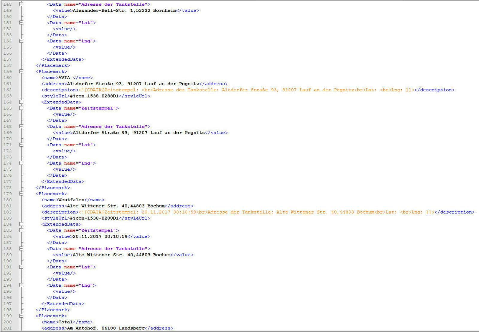

Genug der Vorworte und kommen wir zur eigentlichen Arbeit. Die Tankstellen kann man als KML (https://de.wikipedia.org/wiki/Keyhole_Markup_Language) herunterladen. Die Datei sieht dann so aus und hat wenig mit der finalen Datei zu tun.
KML von Google MapsKML von Google MapsAls Programmiersprache habe ich VBA (https://de.wikipedia.org/wiki/Visual_Basic_for_Applications) genutzt, weil ich nur die kann. Das Skript, um den Namen und die Adresse zu separieren, war inkl. Testen innerhalb von einer halben Stunde geschrieben.

Also ab zu OpenStreetMap (https://www.openstreetmap.org/). Auch hier gibt eine Schnittstelle (https://wiki.openstreetmap.org/wiki/DE:Nominatim). Um die Umlaute (ä, ö, ü, ß) hat sich mein Skript gekümmert und um die Sonderzeichen bei den Worten aus Frankreich, Tschechien, Schweiz etc. habe ich mich per Hand gekümmert.
Leider kennt OpenStreetMap einige Adressen nicht. Des Weiteren musste ich eine handvoll weiterer Adressen wegen Unvollständigkeit (nur Straße, Stadt oder Name) per Hand aussortieren. Insgesamt sind von 556 Adressen noch 519 übrig geblieben.
Für OpenStreetMap musste ich mir dann selber ein Skript schreiben, dass mir Länge- und Breitengrad extrahiert. Hat am Ende doch etwas gedauert, aber schlussendlich hat dann doch alles funktioniert.
