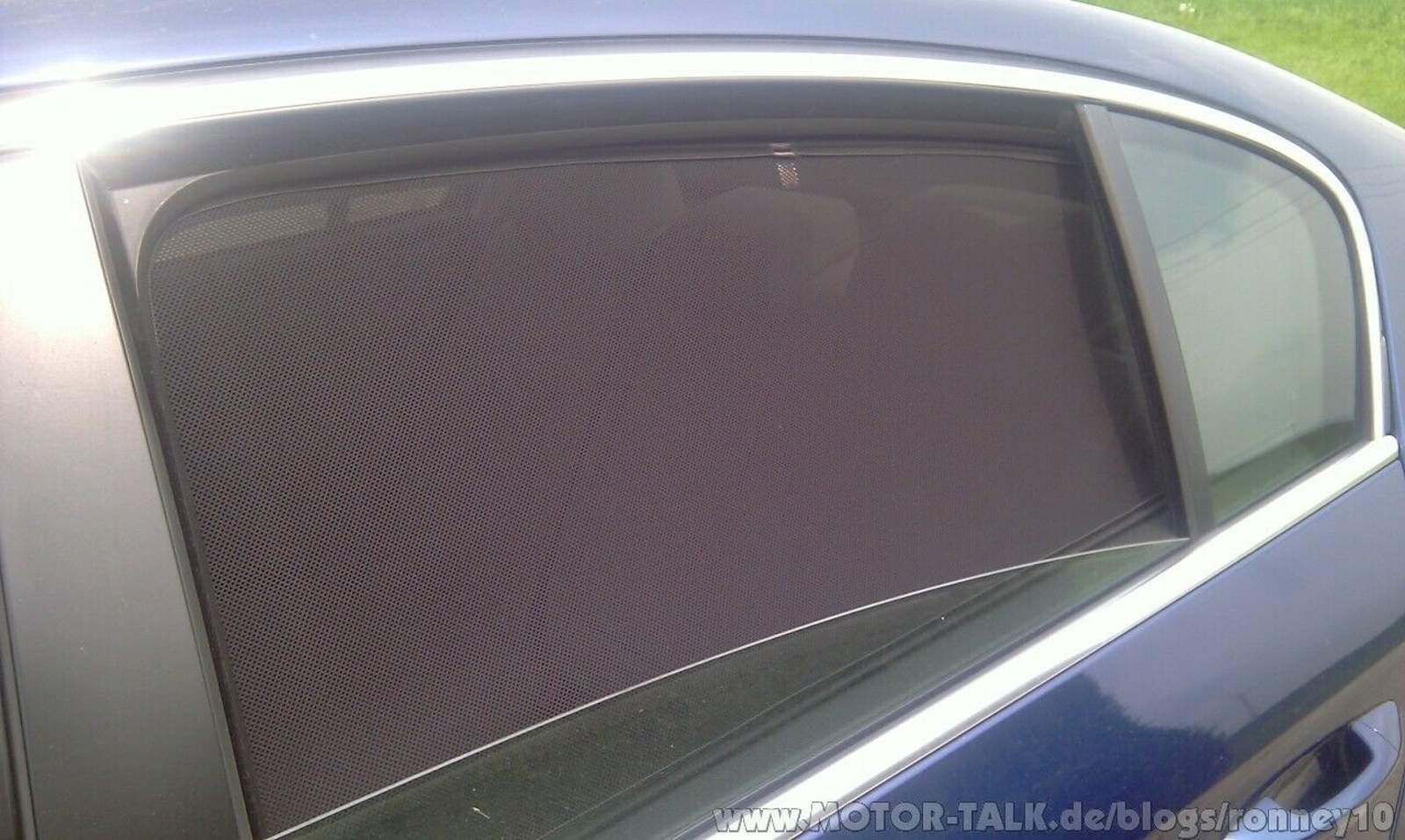

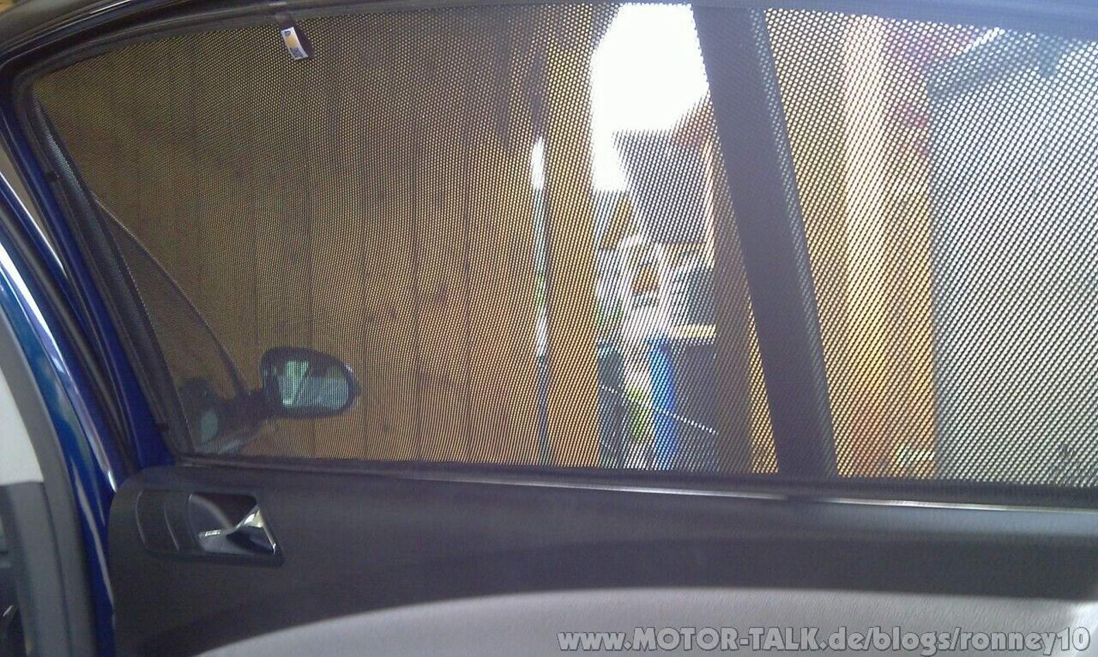

Hier möchte ich den Umbau auf das elektr. Sonnenrollo für die LIMO Passat 3c beschreiben.
Zunächst habe ich mir die Teile besorgt.
Teile:
1x 3C0 959 563 A REH Sonnenrollotaster ca.12€
1x 4D0 971 636 B Kontaktgehäuse für Rollotaster ca. 2,70€
2x 000 979 009 E Einzelleitung mit 2 Kontakten für Taster ca. 1,40€
1x 1J0 971 974 Kontaktgehäuse für Rollo ca. 1,80€
2x 000 979 021 E Einzelleitung mit 2 Kontakten für Rollo ca. 3,21€
1x 3C5 867 241 M 6K8 Verkleidung C-Säule für Sonnenrollo links (grau) ca.28€
1x 3C5 867 242 M 6K8 Verkleidung C-Säule für Sonnenrollo rechts (grau) ca. 28€
1x 3C5 863 657 D Y20 Blende Führungsschiene links (perlgrau) ca. 4€
1x 3C5 863 658 D Y20 Blende Führungsschiene rechts (perlgrau) ca. 4€
1x 3C5 864 306 D Y20 Verkleidung links (perlgrau) ca.9,94€
1x 3C5 864 305 D Y20 Verkleidung rechts (perlgrau) ca. 9,94 EUR
1x 000 979 227 E Einzelleitung mit 2 Kontakten für Sicherungshalter (groß) 4,40 €
Das Sonnenrollo kostet beim Freundlichen um die 280 € neu. (3C5 861 325 A) Bei einem einschlägigen Auktionshaus gibt es diese für unter 100 € zu haben. Achtung, hier müssen das Steuergerät und der Motor mit dabei sein!
Ebenso die Hutablage i.V.m Sonnenrollo (3C5 863 412). Auch hier am besten beim Verwerter schauen.
Anschluß Schalter:
Pin 6 - Masse (mit auf einen anderen Sachalter klemmen)
Pin 3 - Beleuchtungsplus grau (mit auf einen anderen Sachalter klemmen)
Pin 4 - Steuerungsplus (Zündungsplus)
Pin 5 - Steuerleitung zum Rollo (geht auf Pin 3 Rollo)
Anschluß Rollo:
Pin 1 - Versorgungsspannung (Zündungsplus)
Pin 2 - Masse
Pin 3 - Steuerungseingang (geht auf Schalter Pin 5)
