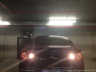

Ich möchte heute aufgrund einer Bitte von "guyke" aus dem Passat-Forum hier die Verkabelung seiner Passat 3c Skyline Rückleuchtenvariante beschreiben. Dazu gibt es 2 Möglichkeiten.

Variante 2:
Diese Variante wird ans Bordnetzsteuergerät (BNSTG) angeschlossen. Ich persönlich finde diese Variante wertiger und aufgrund der Codierungsmöglichkeiten im BNSTG kann man davon ausgehen, das es von VW auch so geplant war.
Ihr könnt bei dieser Variante folgende Funktionen auf die neuen Ringe realisieren:
- Standlicht
- Bremslicht
- Blinker
- 2 NSL
- 2 Rückfahrscheinwerfer
- Gesamte Kofferraumdeckelbeleuchtung aus bei geöffneter Heckklappe

Jetzt ist man mit den Blinkern und den Rücklichtern fertig.
Rückfahrlicht
Fehlt noch das zweite Rückfahrlicht. Dies ist sehr simpel zu verdrahten.
Hier nimmt man einfach das Originalkabel des Rückfahrlichts von der rechten Seite und zwackt die Masse und das Schaltsignal ab. Nun verlegt ihr das Kabel nach links zum neuem zweiten Rückfahrlicht. Nehmt nun den Stecker von dem alten 2 poligen NSL-Stecker und pinnt die Masse auf Pin 1 und das Schaltsignal auf Pin 2 ein.
