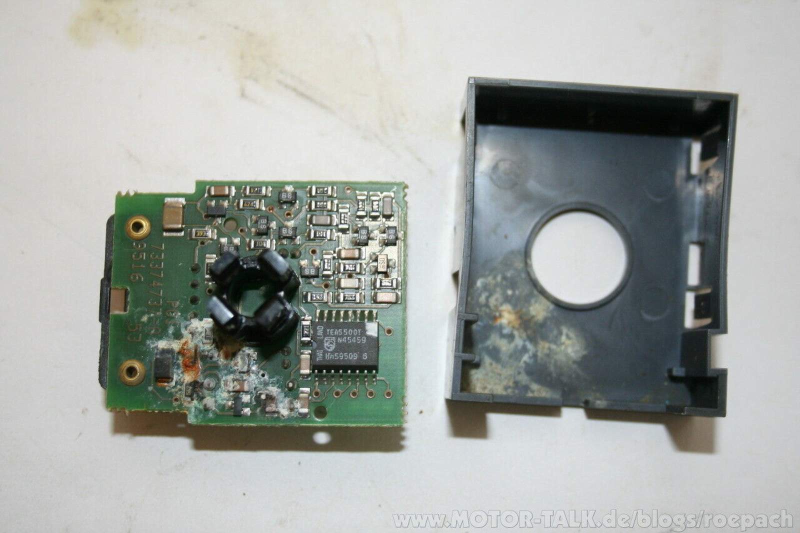

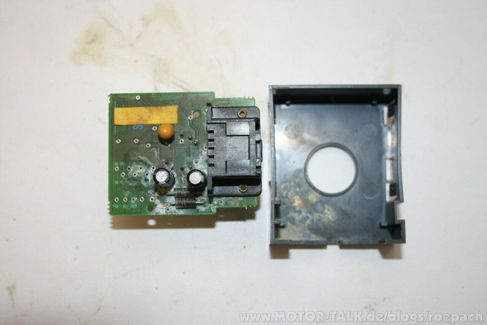

Zentralverriegelung – Empfänger. Sitzt oben unter der Radioantenne.
Angefangen hat es damit, das sich bei Betätigung der Fernbedienung diese zeitweise verrückt gespielt hat. Sie hat sich auf seltsame Weise zwischen durch einfach selbständig gemacht.
Schliessen – Denkste, hat gleich wieder geöffnet. Oder Schlüssel Steck im Zündschloss, ich steige aus, Türe zu und Zentralverrieglung schliesst selbständig. Dank sei dem Zweitschlüssel der nicht im Auto war.

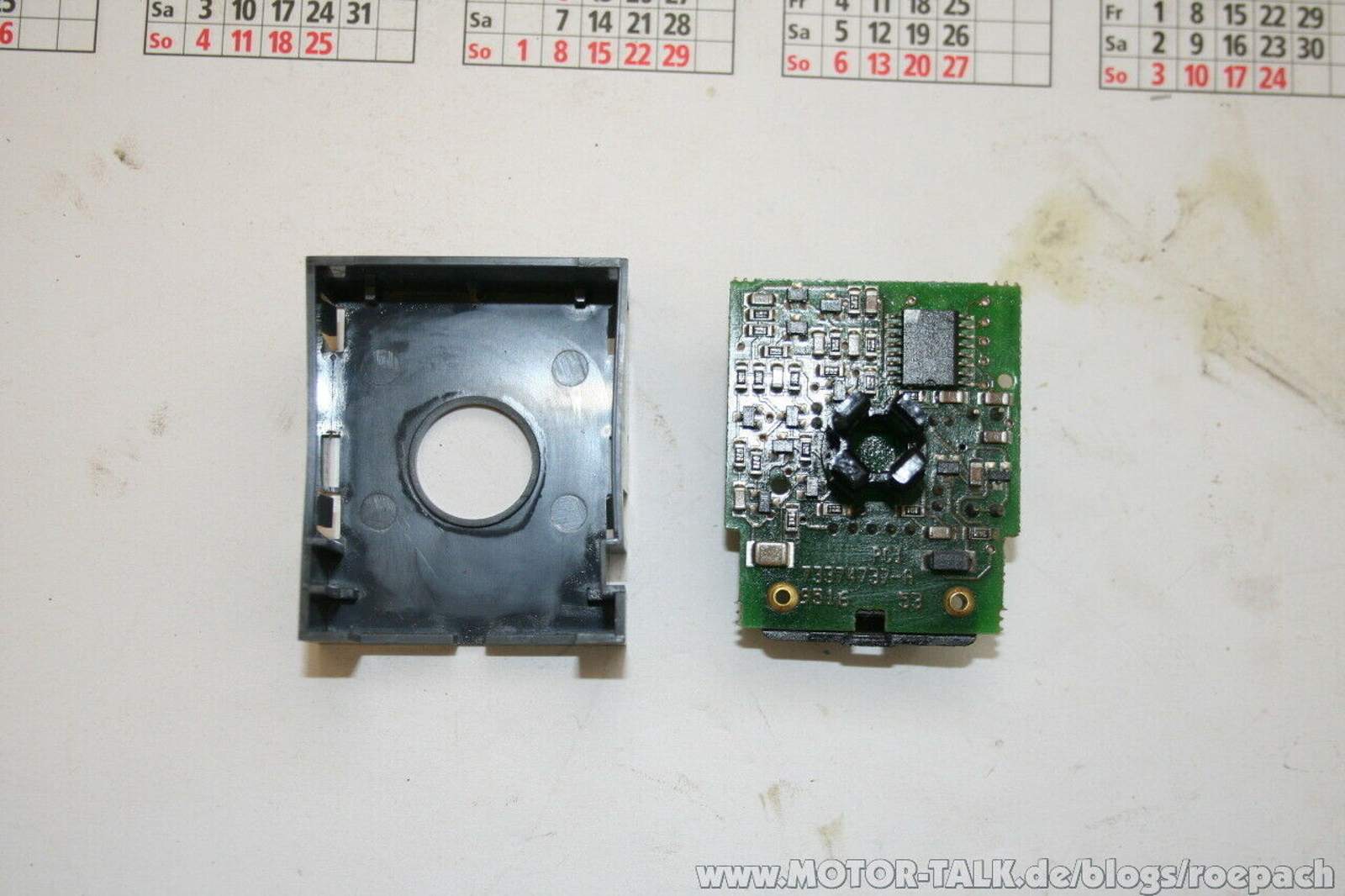

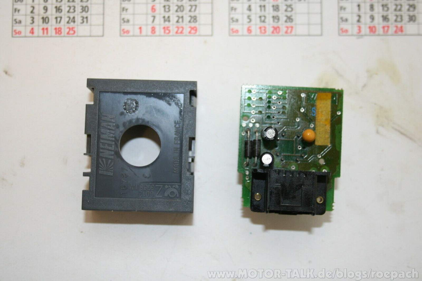

Also Sicherung Nr. 17 entfernt und die Ursachenforschung begann. Demontage der Innenbeleuchtung und Ausbau des Empfängers. Und siehe da, Stecker oxidiert und auf der Platine eine Kalk und Schmutz Ablagerungen. Da der Empfänger unmittelbar unter dem Antennenanschluss liegt, musste da offensichtlich bei Regen Wasser eintreten.
Tatsächlich konnte ich nach Demontage der Antenne feststellen, dass die Abdeckung nicht mehr dicht war.
Den Empfänger habe ich Komplet auseinander genommen. Mit WD 40 besprüht, einwirken lassen und mit einer alten Zahnbürste vorsichtig gereinigt.
Antennen Durchgang im Dach neu abgedichtet, alles zusammen gebaut Sicherung an ihren Platz. Oh Wunder alles wieder in bester Ordnung.
