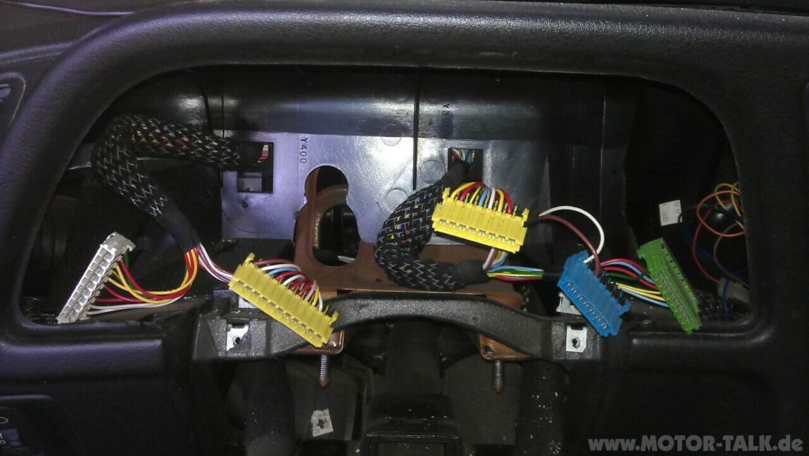

Als erstes die Abdeckung um die Lenksäule demontieren. Im oberen Teil 2 Kreuzschrauben, bei den unteren 2 sind es 2 Torx 5.
Abdeckrahmen durch lösen der Befestigungsschrauben (Torx 5) entfernen.
Dann die Lenksäule absenken. Dazu muss der Deckel vor den Sicherungen entfernt werden.
Links und rechts unter der Lenksäule befinden sich 2 M8 Muttern (13er Stecknuss) die entfernt werden müssen. Danach das Ganze nach unten drücken.
Nun sind noch die restlichen 4 Schrauben der Armaturenanzeige zu entfernen
Anschliessend kann die gesamte Armaturenanzeige problemlos heraus gezogen werden.
Die einzelnen Steckkontakte vorher vorsichtig nach leichtem wegdrücken der Halterungen heraus ziehen.
Nun können alle Lämpchen (2 Watt) ersetzt werden. Bei mir waren es 17 Stück.
Einbau in umgekehrter Reihenfolge.
