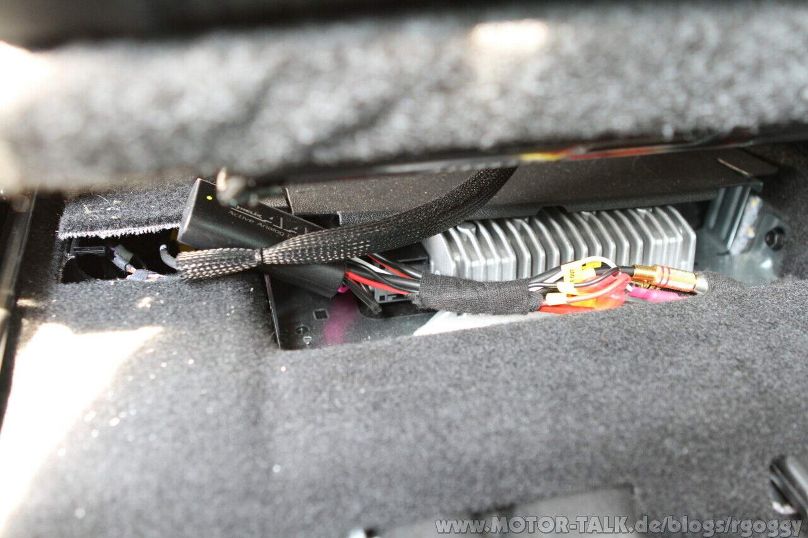

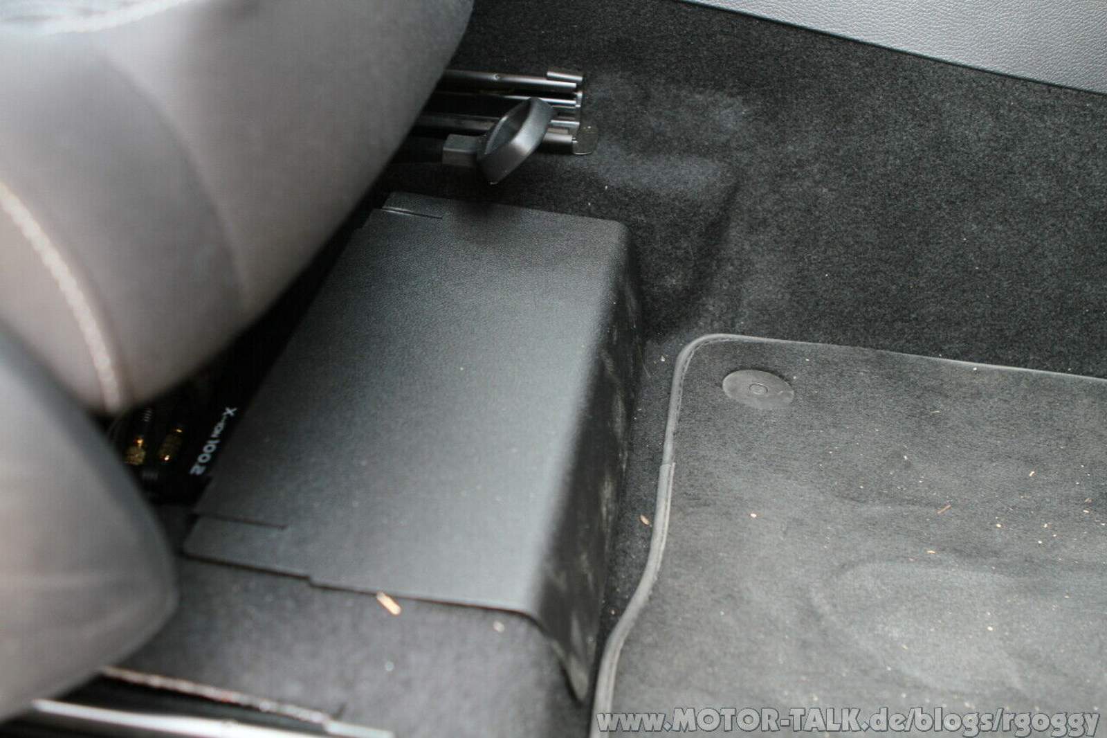

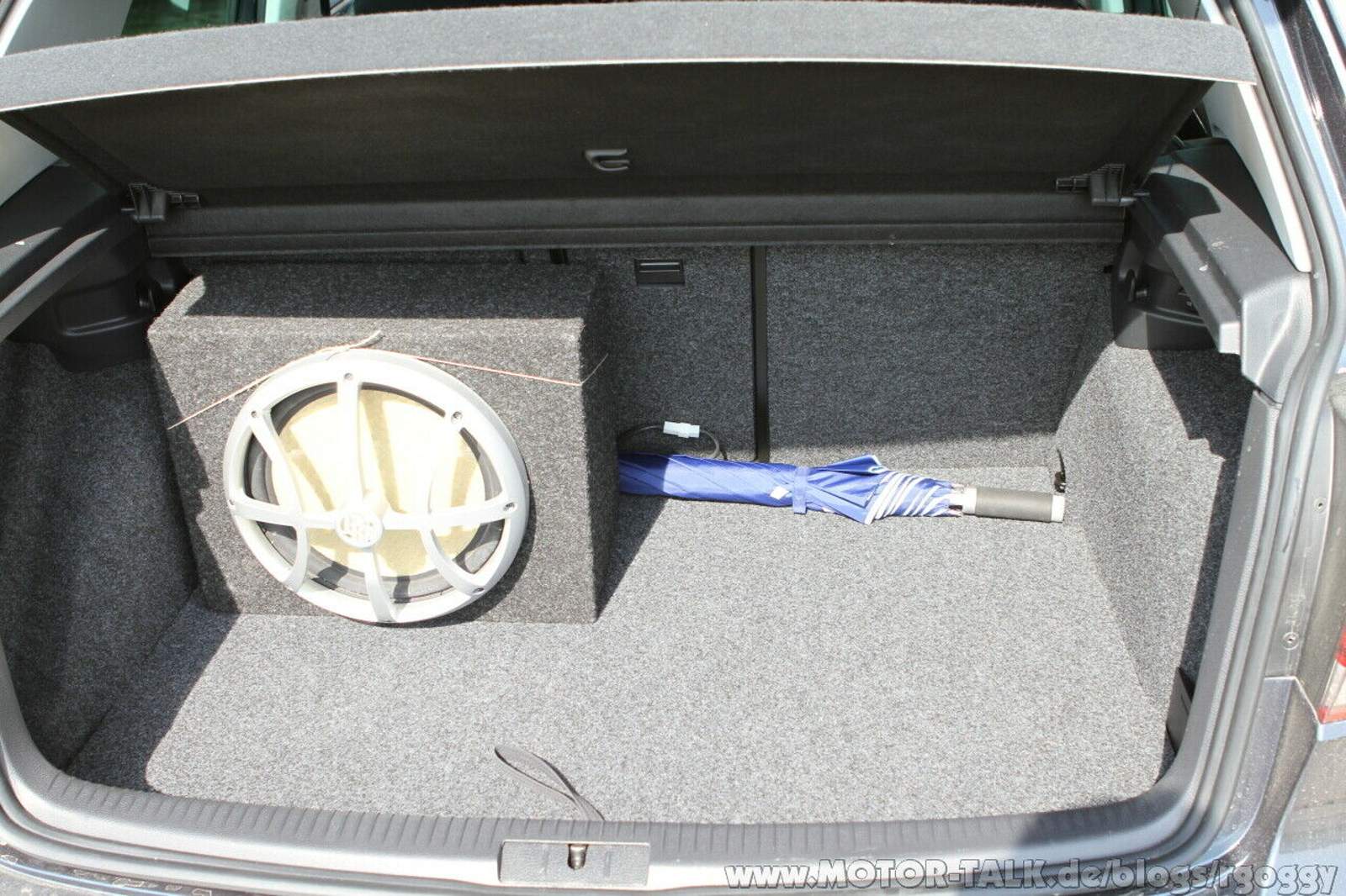

So hab mal paar Bilder gemacht von meinem Einbau eines Subwoofers an einem Dynaudio System.

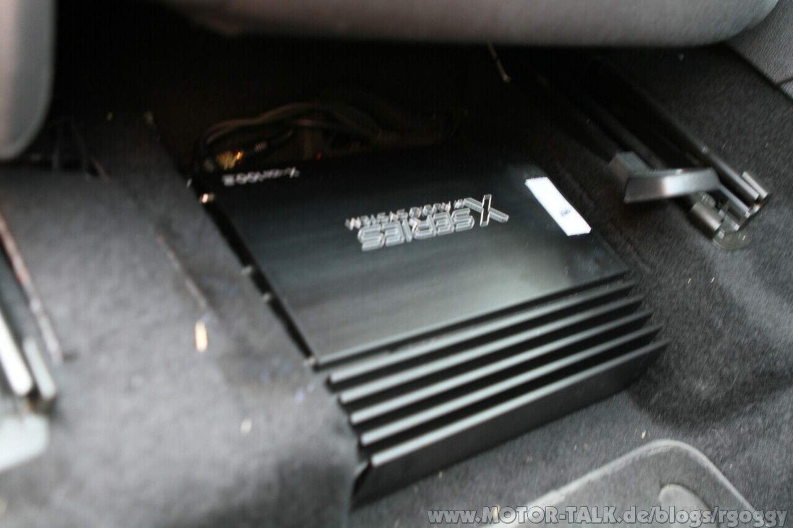

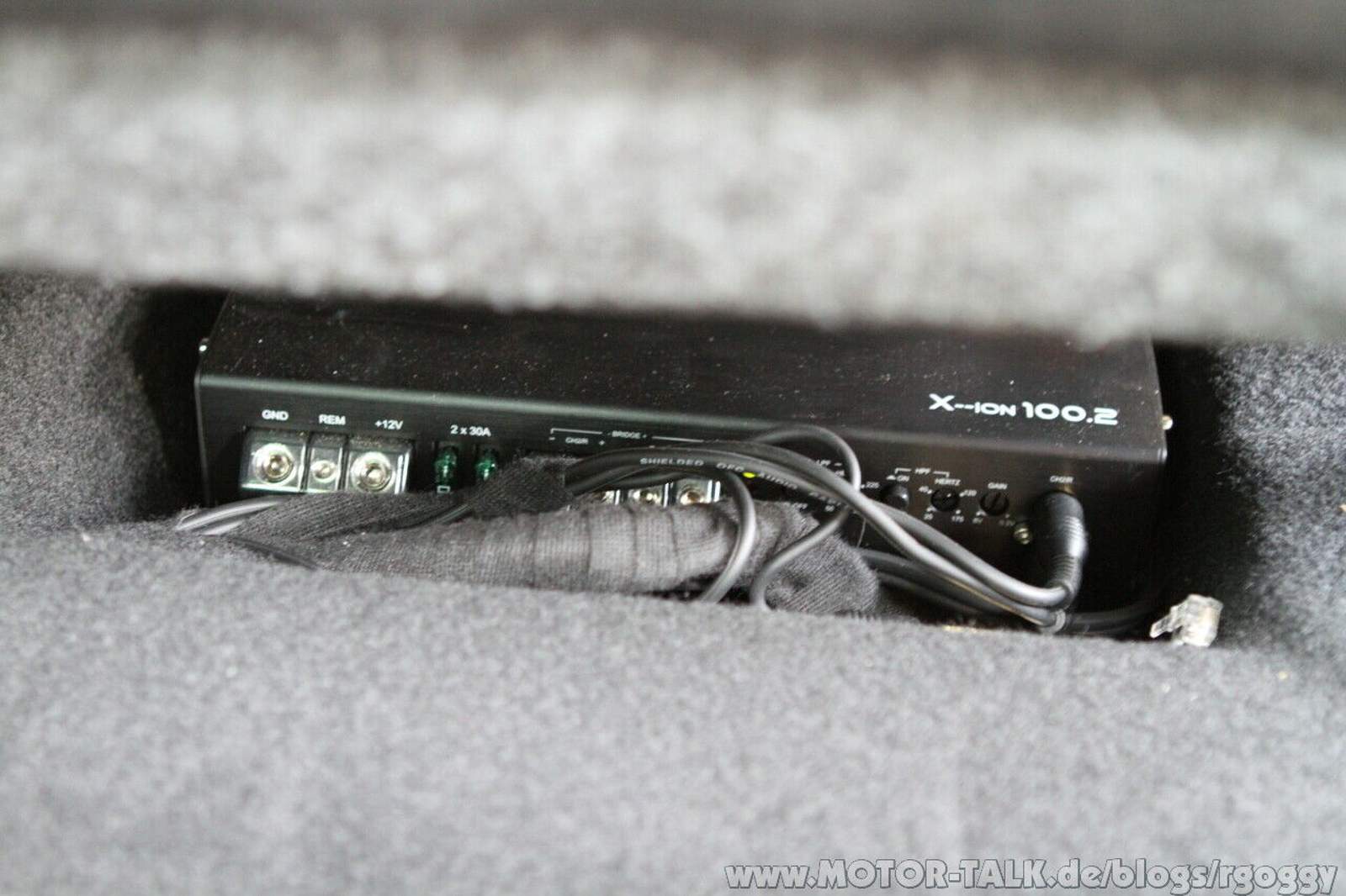

Als High Low Wandler ist ein Helix AAC, Verstärker ein Audio-System X-Ion 100.2 und Level Regler Auto leads pc1-615 verbaut. Der Subwoofer ist ein Phase Linear Aliante 12" in einem geschlossenem Gehäuse. Das einzige was doof ist, dass es beim Ein und Ausschalten ein kurzes Boom vom Subwoofer gibt.

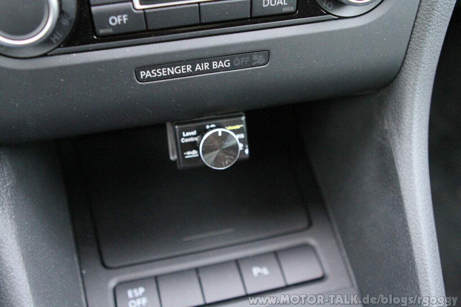

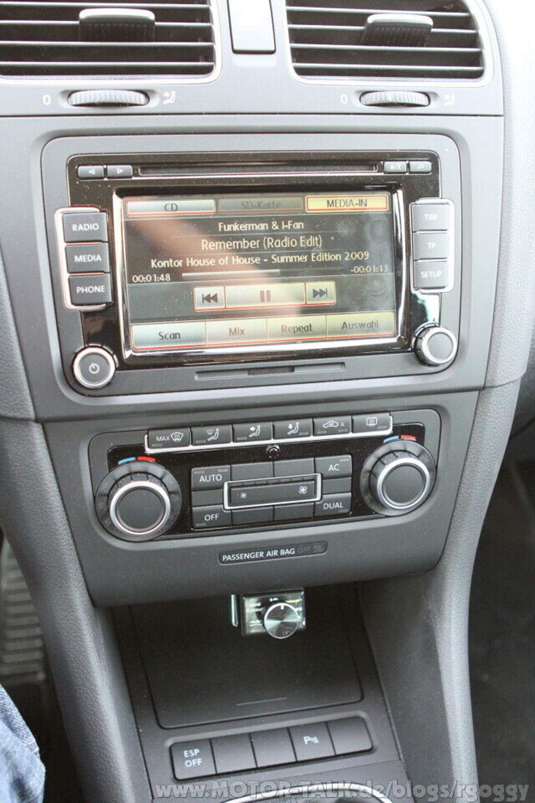

Der Level Regler hat Chinch Buchsen für Ein und Ausgang und wurde am unteren Plastik der Climatronic befestigt und direkt dahinter die Kabel über ein Loch nach oben geführt, damit die Klappe darunter noch aufgeht.

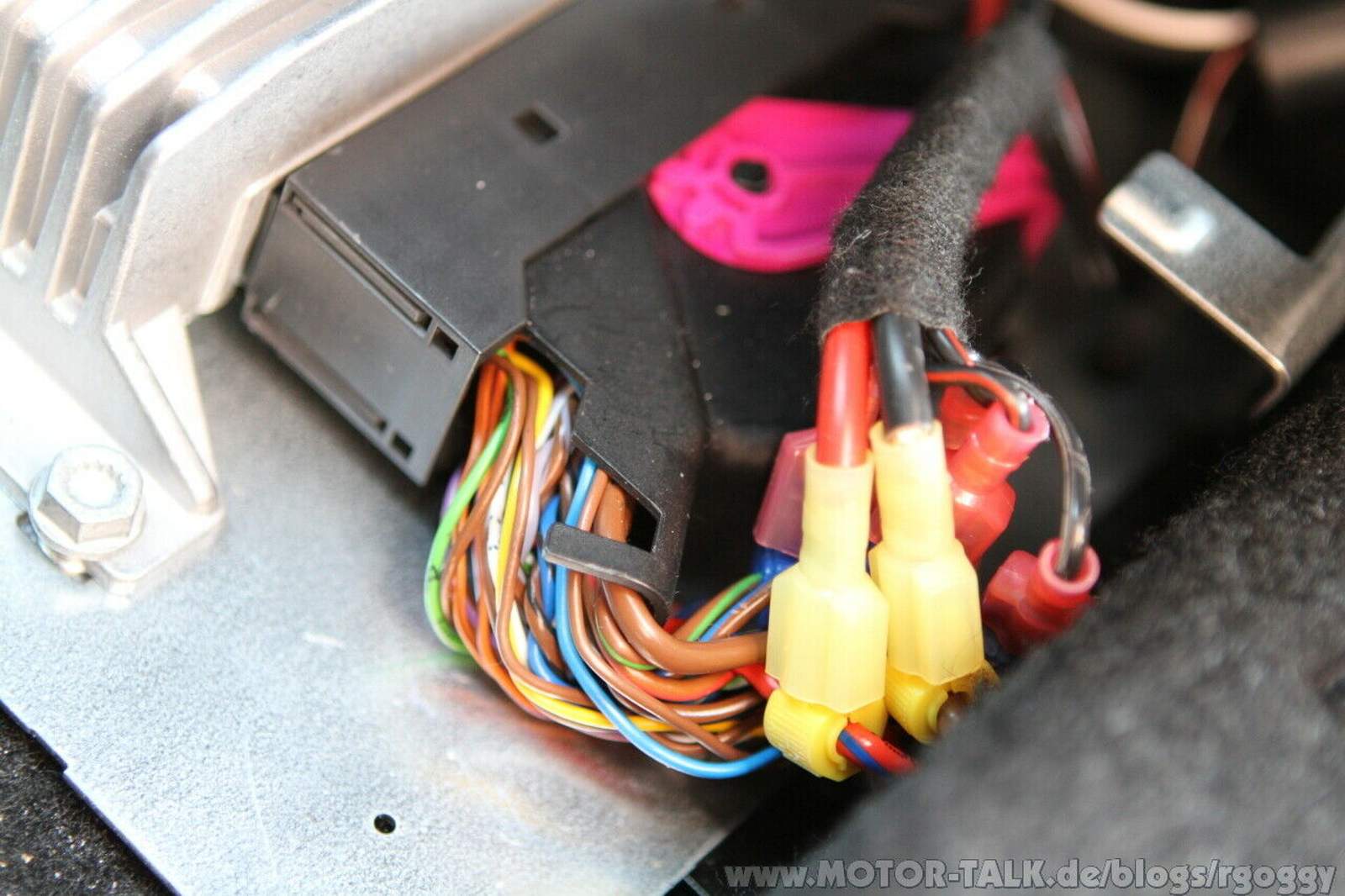

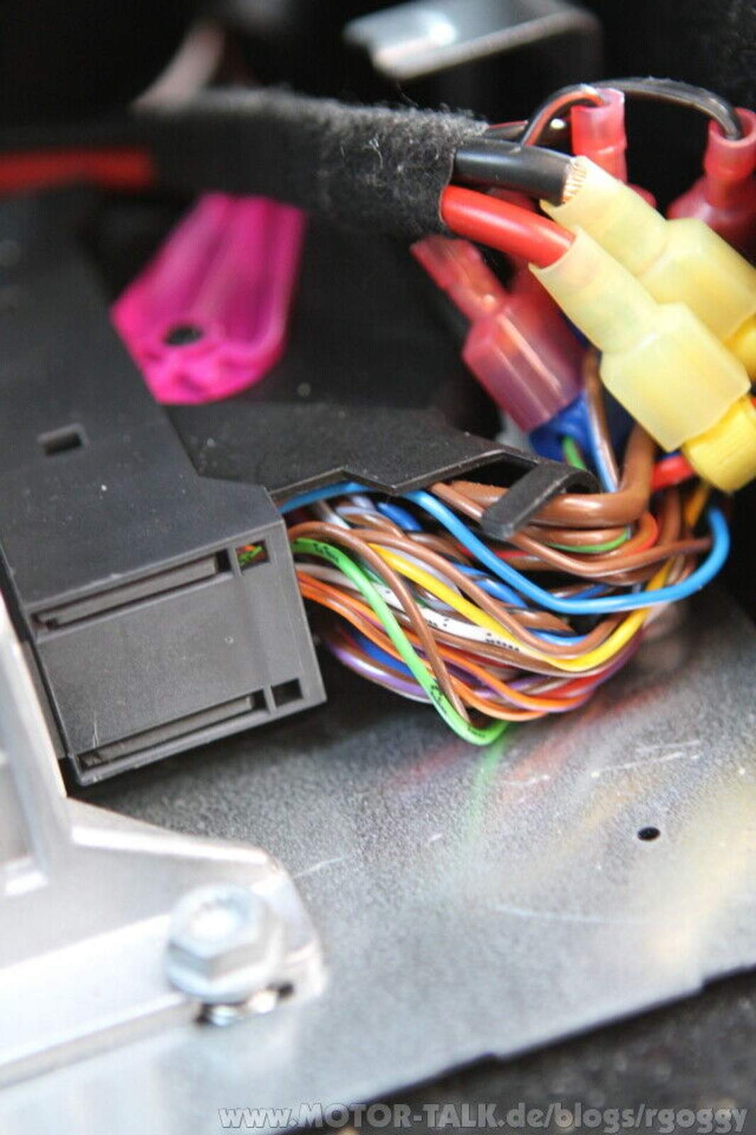

Der High-Low Adapter wurde am Dynaudio Verstärker unter dem Fahrersitz angeschlossen. Zusätzlich auch die Stromleitung angezapft.
Wenn ich es richtig gesehen habe, wurden die Schwarz-Roten des Helix an die Braun-Rot und Braun-Blauen angeschlossen und die Schwarzen des Helix an Braun-Grün und Braun-Schwarz. Durch den Textilschlauch kann ich nicht genau sagen, welche zusammen gehören aber ich glaube Grün rot und Blau Schwarz sind jeweils ein Kanal.
Die Kabel wurden dann unter/hinter der Mittelkonsole zur Beifahrerseite verlegt, bzw das Chinch Kabel natürlich vor zum Level Regler.
Dem Verstärker wurden die "Beinchen" links und rechts gekappt, dass er perfekt in die Mulde passt und nur mit Klettverschluss von unten befestigt. Zum Schutz wurde eine zweite Dynaudio Abdeckung ein bisschen modifziert (dass sie Glatt ist) mit Klettverschluss auf dem Verstärker montiert.
Das Lautsprecherkabel ist dann unter der Rückbank oder im Schweller nach hinten verlegt. Hier steht dann der Subwoofer, der mit einer Steckverbindung versehen ist, angeschlossen is.
Die Paketschnur auf dem Bild ist in der schwarzen Öse erstmal provisorisch befestigt, dass der Sub trotz Klettverschluss nicht umkippt beim Beschleunigen

Thu Apr 22 14:13:59 CEST 2010    |    j1mmy
Stromkabel anzapfen ist aber Pfusch. 😁
Da gehört ein ordentliches Kabel direkt von der Batterie zum Verstärker gelegt.

der Level Regler fügt sich aber nicht gerade harmonisch ins Interieur ein 🙄
Thu Apr 22 18:35:42 CEST 2010    |    mark29
Puuuh, mit "Stromdieben"????? Hast en guten Draht zur Feuerwehr oder???

Thu Apr 22 19:20:22 CEST 2010    |    PS-Schnecke135538
Warum nicht den Subwoofer- Vorverstärkerausgang vom Radio???
hat das Werksradio normal nicht
Der Subwoofer ist ein Phase Linear Aliante 12" in einem Bandpassgehäuse.
Der Sub auf dem Bild sieht eher aus als wäre er in einem geschlossenen Gehäuse...

Ich muss dem Ein oder Anderen Vorredner recht geben, was die Sache mit der Stromversorgung betrifft.
Dir ist schon klar, dass auf dem Original-Teilstück, also von der Batterie/Lichtmaschine bis zu der Anzapfung zum Extra-Verstärker, jetzt der Strom beider Endstufen fließt. Den Wert der Sicherung zu Erhöhen bringt auch nichts, da er zum einen dann nicht mehr zum Originalkabelquerschnitt passt (->Brandgefahr) und zum anderen keine Absicherungmehr für EINE Endstufe darstellt, da die Sicherung ja jetzt erst bei höheren Stömen anspricht.
Da hilft nur eins: separates Kabel mit entsprechender Sicherungen (max. 30cm von der Batterie entfernt) verlegen.
Das mit den 30cm hat auch versicherungstechnische Gründe. Raucht die Kiste ab, und Du hast Dich nicht an die 30cm gehalten, kann die Versicherung "ÄTSCH" machen.
Außerdem:
Ich kenne den Verstärker, den Du da jetzt verbaut hast nicht, gehe aber davon aus, dass es ein Standard-Verstärker ist. Soll heißen, ein Class AB-Typ, der entsprechend Verlustleistung produziert. Von daher denke ich ist der Einbauort unter dem Sitz (die Schutzabdeckung machts noch ungünstiger) thermisch ein Ritt auf der Rasierklinge.
Am Amp des Dynaudiosystems solltest Du Dir in diesem Falle kein Beispiel nehemen, denn das ist ein Class D-Typ, der prinzipbedingt deutlich weniger Abwärme produziert!!!
Dieser Umstand lässt sogar noch befürchten, dass die Sicherung des Dynaudioamps vergleichsweise klein ausfällt und Du im Falle einer Lautstärkeorgie ein Problem hast - siehe oben.
