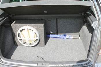

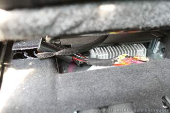

So hab mal paar Bilder gemacht von meinem Einbau eines Subwoofers an einem Dynaudio System.
Als High Low Wandler ist ein Helix AAC, Verstärker ein Audio-System X-Ion 100.2 und Level Regler Auto leads pc1-615 verbaut. Der Subwoofer ist ein Phase Linear Aliante 12" in einem geschlossenem Gehäuse. Das einzige was doof ist, dass es beim Ein und Ausschalten ein kurzes Boom vom Subwoofer gibt.
Der Level Regler hat Chinch Buchsen für Ein und Ausgang und wurde am unteren Plastik der Climatronic befestigt und direkt dahinter die Kabel über ein Loch nach oben geführt, damit die Klappe darunter noch aufgeht.
Der High-Low Adapter wurde am Dynaudio Verstärker unter dem Fahrersitz angeschlossen. Zusätzlich auch die Stromleitung angezapft.
Wenn ich es richtig gesehen habe, wurden die Schwarz-Roten des Helix an die Braun-Rot und Braun-Blauen angeschlossen und die Schwarzen des Helix an Braun-Grün und Braun-Schwarz. Durch den Textilschlauch kann ich nicht genau sagen, welche zusammen gehören aber ich glaube Grün rot und Blau Schwarz sind jeweils ein Kanal.
Die Kabel wurden dann unter/hinter der Mittelkonsole zur Beifahrerseite verlegt, bzw das Chinch Kabel natürlich vor zum Level Regler.
Dem Verstärker wurden die "Beinchen" links und rechts gekappt, dass er perfekt in die Mulde passt und nur mit Klettverschluss von unten befestigt. Zum Schutz wurde eine zweite Dynaudio Abdeckung ein bisschen modifziert (dass sie Glatt ist) mit Klettverschluss auf dem Verstärker montiert.
Das Lautsprecherkabel ist dann unter der Rückbank oder im Schweller nach hinten verlegt. Hier steht dann der Subwoofer, der mit einer Steckverbindung versehen ist, angeschlossen is.
Die Paketschnur auf dem Bild ist in der schwarzen Öse erstmal provisorisch befestigt, dass der Sub trotz Klettverschluss nicht umkippt beim Beschleunigen
Wenn noch genauere Bilder oder Infos gebraucht werden einfach anschrieben.
