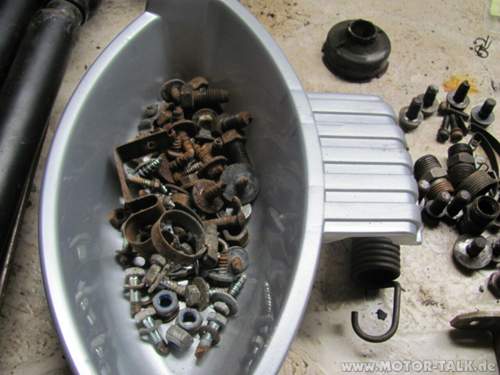

So, es geht einwenig weiter. Da ich demnächst die Teile zum Chromatieren bringe, habe ich erstmal die besonders stark angefressenen Teile entrostet. Dies geht sehr gut mit Essigwasser, essigessenz (25%) mit Wasser vermengen, so 5-10% Essig auf das Wasser und Teile rein damit. Es funktioniert umso besser, je wärmer da ist. Daher hab ich das ganze von Zeit zu Zeit erwärmt. Je nach dem wie stark die Verrostung ist, kann das schon bis zu einer Woche dauern.  dann kann man aber mit einer Messigbürste den Rost einfach runterschrubben. Das, was dann noch nicht runter ist, wird noch einmal vor der Bohrmaschine mit der Rundbürste bearbeitet. Danach ist das ganze sauber genug, um die Teile zur Bearbeitung abzugeben.
Das die Teile wieder so einen leichten Oberflächenansatz haben, liegt daran, daß ich nicht gut genug abgetrocknet habe. Die Teile sind dann natürlich völlig ungeschützt und setzen dann sofort wieder Rost an. Macht aber nix, da vor der Chromatierung entfettet wird und durch ein Säurebad mit anschließender Neutralisation erfolgt und dann ist die Oberfläche wieder sauber.

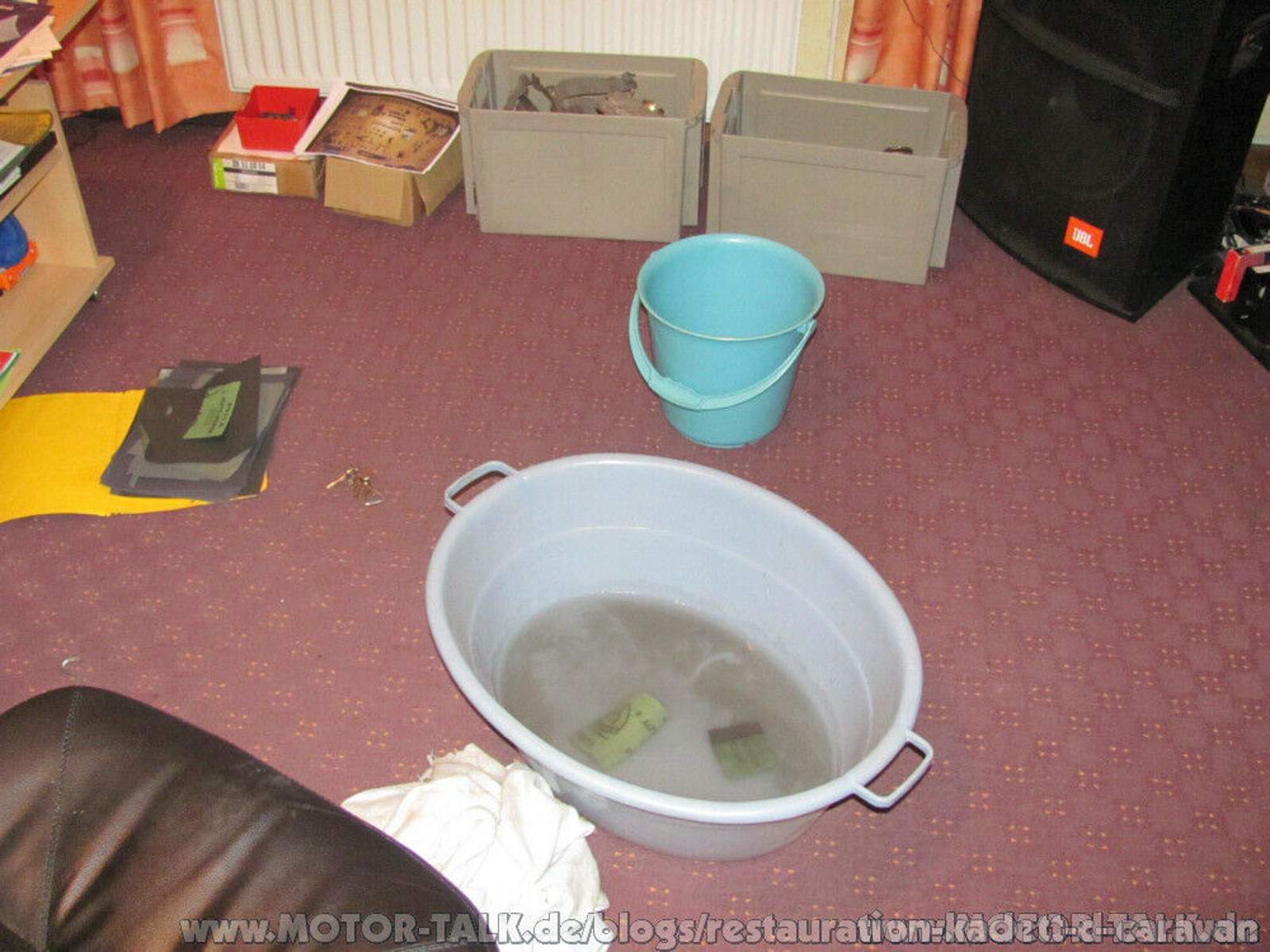

28.02.2012: So langsam lösen sich meine Finger auf vom dauernde Schrauben festhalten und mit der Bürste drüberschrubben aber  Ende der Woche wird es fertig sein. Seit heute bin ich dabei im Wohnzimmer mit einer Wäschekorb und 10 L Wasser drin die großen Teile wie Bremskraftverstärker, Lenkungsschild, Lenkungsbügel usw anzuschleifen. Hoffe Mitte nächster Woche bin ich damit fertig, dann muss ich die Teile noch korrekt eintüten und beschriften damit die Firma auch weiß was gelb und was schwarz werden soll. Bin ich froh wenn die Kleinteile Arbeit geschafft ist.

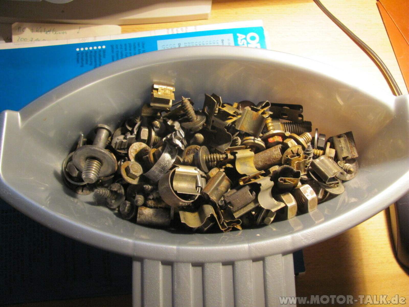

02.03.2012: Die letzte Fuhre von ca. 50 Schrauben ist im Säuberungsbad angekommen, morgen sind die fertig. Dann noch so zehn Großteile schrubben und dann alles katalogisieren was ich wegbringe, eintüten und die enstprechende Chromatierungsfarbe draufschreiben und dann kann es losgehen.
Da es Abends noch nicht lang genug hell ist, schrubbe ich derzeit im Wohnzimmer weiter.
13.03.2012: Gestern Abend hab ich die letzten Teile gesäubert und verpackt, kontrolliert und heute morgen zur Firma Dörre Galvanotechnik in Lünen gebracht. Dort werden 90% gelbchromatiert und ca 10% der Teile schwarz, je nach dem wo sie hinterher wieder plaziert werden und wie es ab Werk war. Ich denke so in knapp vier Wochen werde ich die Teile wieder da haben. Dann gibts frische Bilder.
