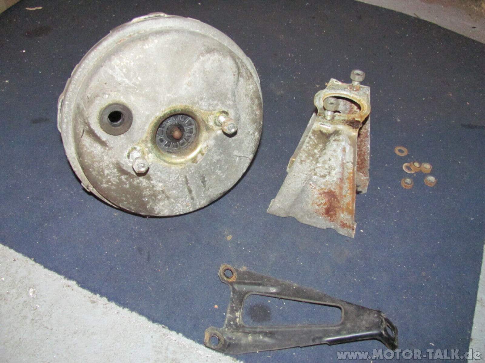

So es ist zwar erst Januar, ich sag es ist schon Ende Januar und die Zeit rennt.

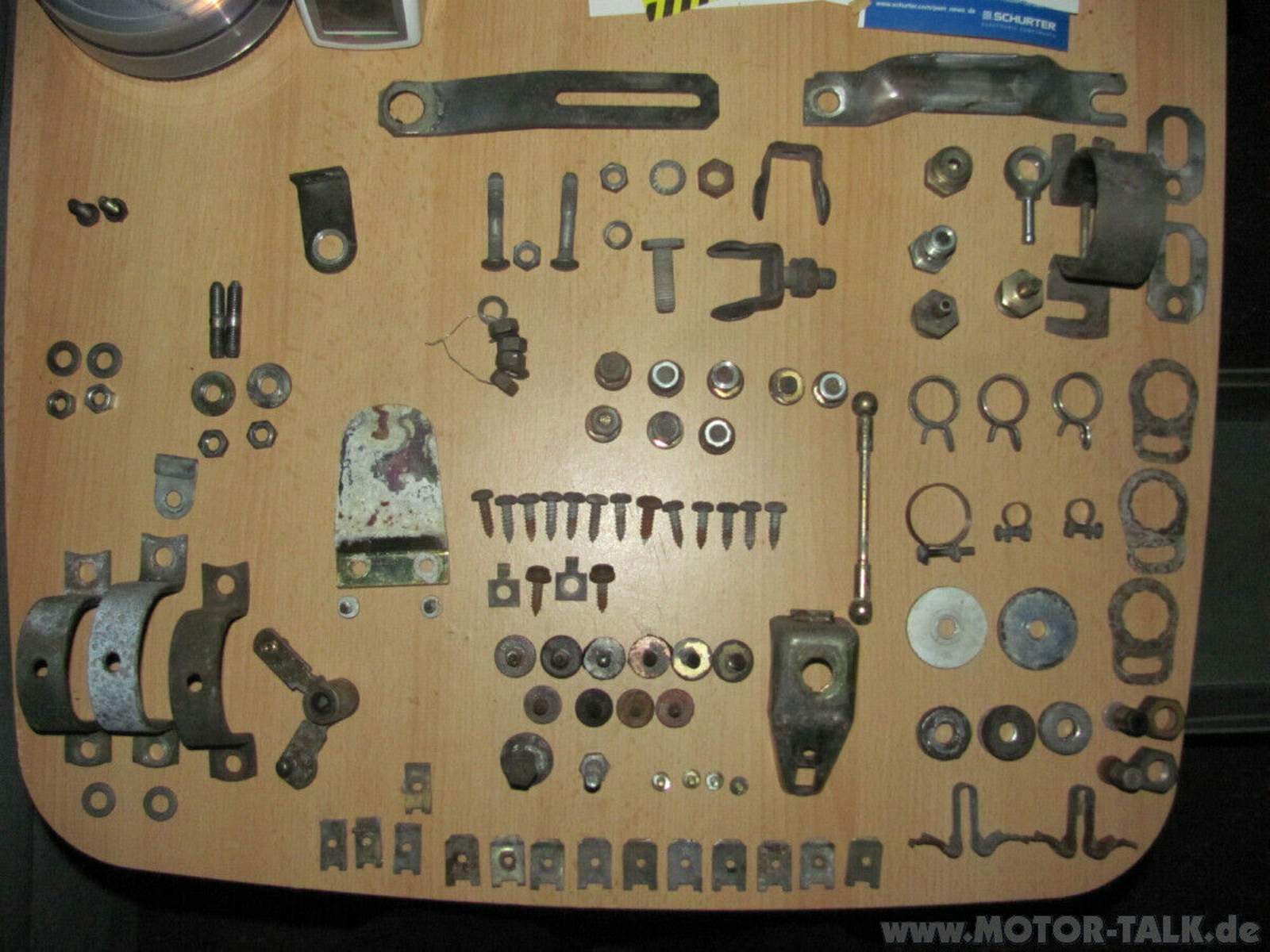

Wer kennt das nicht, Motorhaube auf und es strahlt einen von vielen Blechteilen diese Gelb-grünlich schimmernde Farbe an, Bspw. vom Bremskraftverstärkergehäuse.  Aktuell habe ich von mehreren Autos alle Teile abgebaut, die man wieder neu gelb oder schwarz chromatieren kann. Ja bei drei Autos kommt ne Menge an Schrauben, Schellen, Halteplatten und Gehäuseteilen aus dem Motorraum zusammen. Diese werde ich jetzt in den kommen den Wochen soweit vorbereiten, daß ich sie wegbringen kann. Denke so vor Ende Februar sollte das fertig sein. Heißt Bremskraftverstärkergehäuse anschleifen, rostige Schrauben einmal vor der Rundbürste der Bohrmaschine laufen lassen damit der grobe Dreck abgeht. Dann bring ich die zur Firma Dörre Galvanotechnik in Lünen und so vier Wochen später kriegt man dann alles im Neuzustand wieder.  Gut auch das kostet, aber ist bezahlbar. Ich hoffe daß dann Ende März alles wieder da ist. Dann werde ich zunächst alle Teile wieder auseinander dividieren, die ich von  Autos anderer Kadettgenossen mitgenommen habe, weil die ja dort wieder verbaut werden müssen. Da einer ab April fahren darf, muss ich dieser Person bis dahin das Auto wieder zusammengesetzt haben.
Das, was man auf den Bildern sieht ist nur ein kleiner Teil, mittlerweile habe ich Bilder angefertigt, die Teile darauf mit Nummern versehen, damit ich hinterher weiß, welche Schrauben wohin gehören, da viele ähnlich sind.
Eigentlich könnte ich -so glaubte ich immer nach Wetten Dass gehen, man zeigt mir eine Schraube und ich sag wo sie am Kadett sitzt. Eigentlich bin ich darin recht gut, aber es sind tatsächlich so viele, da verlier selbst ich den Überblick zumal es eben nicht nur Schrauben eines Autos sind, sondern von vieren. Alle Teile aller autos sind aber getrennt erfasst, abgebildet und in einer Excel Liste mit Stückzahl und Positionsort am Wagen erfasst. Teilweise muss ich Muttern und Unterlegscheiben zusammenbinden mit Draht, die sind doch so klein daß ich doch befürchten muss sie gehen beim Chromatieren durch die Lappen.

23.03.2012: Heute Mittag krieg ich einen Anruf, Firma Dörre Galvanotechnik, meine Sachen sind fertig. Klasse, also sofort hin abgeholt und alles macht Strahlemann und Söhne. Damit habe ich jetzt alle Schrauben und Teile neu, die ich dann für den Zusammenbrau brauche. Harte Vorarbeit, aber hat sich gelohnt.
Wichtig daß solche Arbeiten vor dem Zusammenbau fertig sind, damit man dann nur noch in die Kiste greifen brauch bzw. in die mittlerweile eingetüteten und nummerierten Tüten. Somit such ich in meiner angefertigten Excel Liste hinterher nur nach Stichwort und weiß dann die Tüte, wo die gesuchten Schrauben drin sind. Da das in den dunkleren Monaten gut machbar war, war das zeitlich genau passend.
Die Bilder sagen mehr.
chromatteile-1
Chromatteile-1
