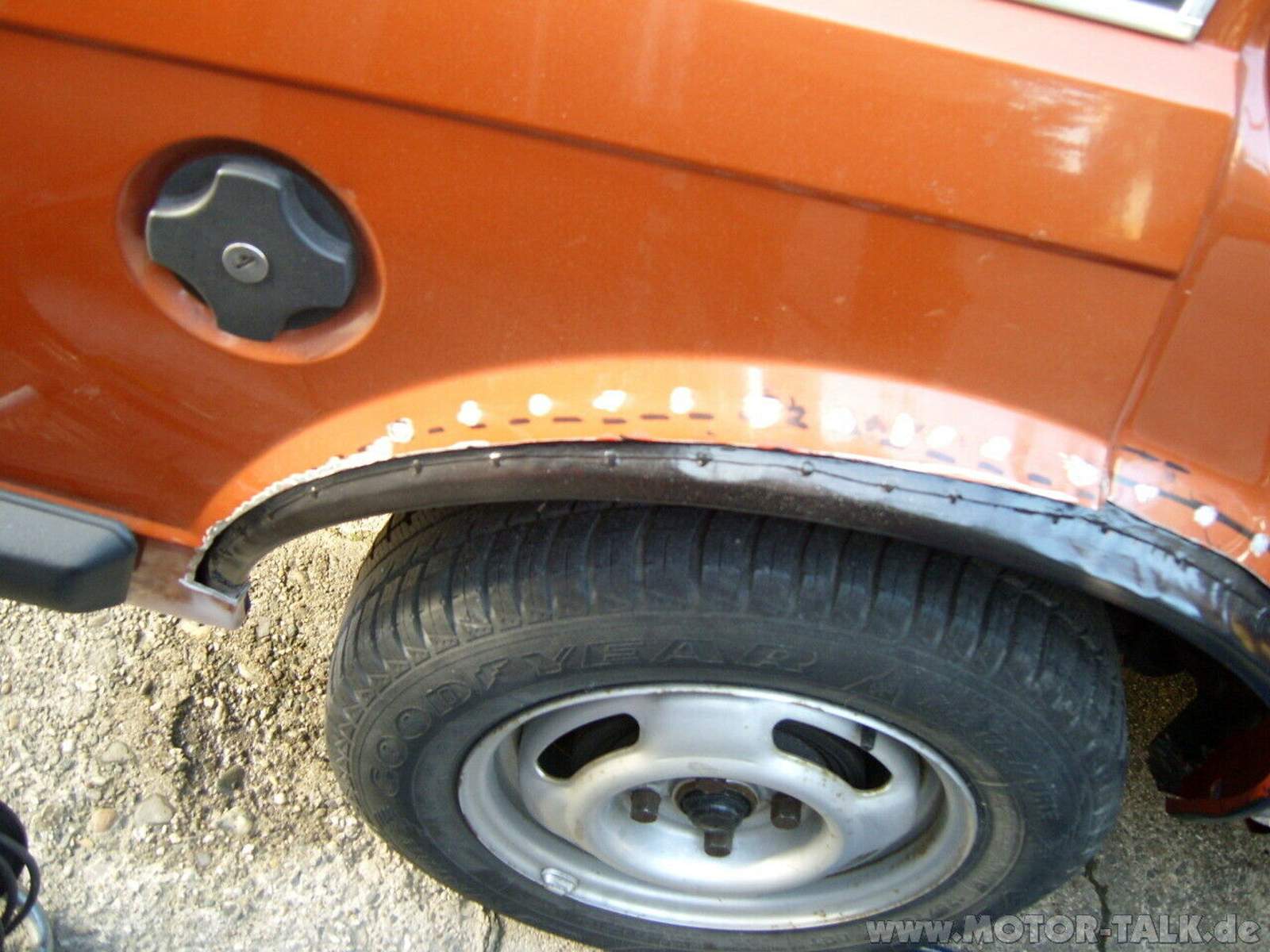

Sommer 2009: Beidseitig Radläufe sowie Schwelleransatz incl. Innenradlauf neu geschweißt.

Ich muß sagen Handwerklich nicht ungeschickt der Mann. Für Deine recht bescheidenen Mittel ein sehr gutes Ergebnis. Da könnte sich manch Möchtegern Schrauber/Restaurator ne Scheibe abschneiden.
P.S. Ich habe bei solchen Arbeiten die neuen Bleche immer rundum verschweißt, ist zwar viel aufwendiger aber erschien mir persönlich sicherer und "dichter" als nur Punkten. Und wenn alles Fertig schön von innen Konservieren (Wachs etc) sonst kommt die braune Pest wieder durch, durch das Schweißen wird ja auch die Versiegelung in Mitleidenschaft gezogen. Nur als Tipp 😉

Ich würde allerdings auch eher durchschweissen. Aber, nichts für ungut, weiter so. 😁

Zum schweißen, ich habe Zweiebenen Schweißen durchgeführt, heißt am Blechrand und zwei cm darunter.
Warum? Weil man so verhindert, das die überlappten Bleche später bei aktivem Betrieb durch Verwindung der Karosse an der Schweißstelle wippen können und damit der Spachtel brechen könnte.
Ein Durchschweißen macht es aus meiner Sicht nicht besser, im Gegenteil, das Material wird durch die doch recht große und lange Hitzeeinwirkung im Gegensatz zum Punktschweißen wo ja nur zwei Materialien durch kurzzeitige Erhitzung miteinander verschmolzen werden geschwächt, das Gefüge von Stahl ändert sich irreversibel wenn ein bestimmter Temperaturpunkt überschritten wurde (innere Spannung). Das würde es höchstens weicher machen. Mit Dichtigkeit hat das nichts zu tun. Wenn man nun die 1700 anderen Bilder, die bei jedem Arbeitsgang entstanden sind sehen würde, sieht man daß die Schweißpunkte und die Überlappung der Bleche nach dem Schweißen und egalisieren der Schweißpunkte mit Rostschutz zunächst mehrfach bestrichen wurden, sodaß es auch zwischen die beiden Bleche läuft. Die Radlaufbleche wurden an den Stellen wo sieht aufeinander liegen mit fett vorher eingepinselt, bei nachfolgen Schweißen wurde dies durch die Wärme weicher und hat sich richtig schön verteilt an der Senkrechten Kante. da kommt auch kein Mike Sanders hinterher hin, aber vorher eben.

Okay, das ist eine gute Erklärung. Dann habe ich etwas dazu gerlernt. Ich schweisse sonst "durch".
Das werd ich mal testen. 😕
