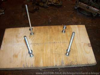

Nun habe ich mir zur besseren Arbeit ein Holzbrett mit 4 Stück 8mm Gewindestangen hergestellt. Darauf habe ich den Vergaser gesetzt (Bild 4). Danach wurde der Vergaser zerlegt und gereinigt. Der Pulldownhebel und die Membrane für die Bescheinigerpumpe und die Dichtung zwischen Drosselklappenteil und Mittelteil wurden gewechselt. Alle beweglichen Teil wurden gereinigt und gangbar gemacht (Bilder 5, 6). Da es für den Vergaser keine Ersatzteile mehr zu bekommen sind, hat das Forenmitglied 2 Stück Vergaser besorgt und mir zugeschickt (Bild 7).

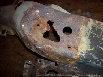

Neuaufbau der hinteren Längsträger für meinen
Omega-A 3000

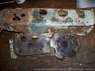

An den Andree (MT alter Sack007) habe ich die Bitte gestellt, von einem Omega-A Schlachtfahrzeug die beiden hinteren Längsträger herauszutrennen und mir zuschicken. Ich möchte sie neu aufbauen (Bild 1).

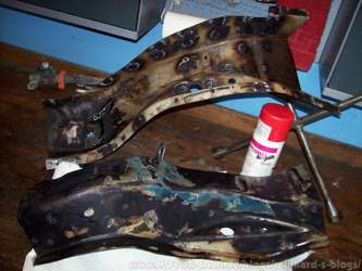

So sahen die Längsträger aus, nachdem ich die Schweißpunkte aufgebohrt hatte (Bilder 2-3).
Von den Äußeren Blechen wurden die Löcher der Schweißpunkte zugeschweißt und an der durchgerosteten Stelle wurde ein neues Blech eingesetzt. Danach wurden sie entrostet und mit Herconia Rostschutz mehrfach behandelt (Bild 4).
Nach dem Trocknen wurden sie mit Kaltzinkspray grundiert (Bild 5).

Vor einigen Jahren habe ich einem ehemaligen Arbeitskollegen den Auftrag gegeben die Hinterachse aus zubauen und den Rost an den Längsträgern zu entfernen. Bei dieser Arbeit wurden an zwei Schraubenköpfe von den Schrauben mit denen die Blechlaschen an der Karosserie verschraubt sind beschädigt. Somit war es mir unmöglich die Schrauben heraus zudrehen (Bild 6).
Die Schraubenköpfe habe ich mit den Einhandwinkelschleifer entfernt. Nun muss ich den Rest der Schrauben mit einem Linksdrallbohrer heraus zudrehen.

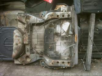

Als diese Arbeit erledigt war, konnte die Hinterachse heraus genommen werden (Bild 7, 8)
So sehen die beiden Längsträger aus (Bild 9, 10).
….und so nach dem Entfernen der „Professionellen Pfuscharbeit“ (Bild 11)
Auch wurden die beiden Tonnenlager aus dem Achsträger heraus gedrückt. An einem Lager ist innen am Metallteil das Gummi abgerissen (Bild 12).
Da das Chassis durch das Entfernen der Längsträger geschwächt wird und Gefahr läuft sich abzusenken, habe ich den hinteren Teil mit einem Unterstellbock an der Anhängerkupplung abgestützt (Bild 13).
Nun habe ich das Äußere Blech des Längsträgers herausgetrennt. Der Rost hat sehr stark gewütet (Bild 14).

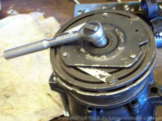

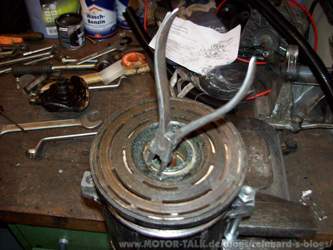

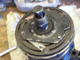

Nach dem Entleeren der Anlage und Ausbau des Kompressors wird er zerlegt. Als erstes wird die Mutter demontiert (Bild 2). Mit einem Polradabzieher wird die Anlaufscheibe von der Antriebswelle abgezogen (Bild 3). Danach werden durch entfernen des Seegerrings die Riemenscheibe und die Magnetspule abgezogen (Bild 4-5). Dabei ist zu beachten, dass der Abzieher nicht auf die Antriebswelle aufgesetzt werden darf, sonst besteht die Gefahr der Zerstörung der Kompressorlager. Sind alle Schrauben entfernt, werden die drei Teile des Kompressors auseinander gezogen. Dabei sollten keine Gewalt angewendet werden (Bild 6, 7, 8 und 9).
