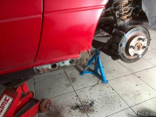

...habe gestern angefangen, die Schwellerreparaturen an den hinteren Radläufen re + li vorzubereiten.
Bleche bin ich gerade dabei anzufertigen...

Ja, das ist die Macke schlechthin am MX-5. Je jünger, desto mieser sehen die teilweise aus. Für einen NA hat sich der hier sogar ganz gut gehalten! Meiner wird die nächsten Wochen auch aufgemacht, ich bin schon gespannt, wie extrem der fault. Kommt auf beiden Seiten schon durch den Außenschweller durch... 🙁

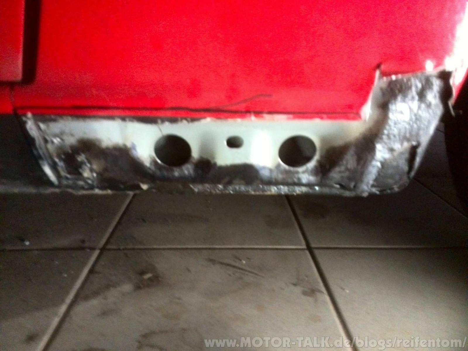

Edit: Da wäre ich aber großzügiger gewesen beim Rost entfernen. Hast du da teilweise nur überpinselt oder täuscht mich das auf dem Foto gerade so extrem?
Ich werds mit Sandstrahlen versuchen, wenns so weit ist. Dann Zinkspray und Hohlraumversiegelung. Außen braune Rostschutzgrundierung.

@Mad MAx 77:
...die Probleme an den hinteren Schwellern beim MX-5 kommen von verstopften Wasserabläufen von der Regenrinne des Verdeckes. Sind diese zu, bleibt das Wasser drin stehen und es gammelt gewaltig - so auch leider bei diesem Modell.

...ist nur der Anfang der Schwellerreparatur....ich schneide noch mehr auf....wollte nur mal sehen wie heftig es ist...hab dann bissl angefangen weil ich gerade Zeit hatte.
Das was Du meinst, sieht aktuell noch unprofessionell und unfertig aus. Ist nicht überpinselt was Du meinst. Ist abgeschliffen und dann mit Rostumwandler bearbeitet - wird dann wieder ne bessere Basis zum Schweissen....
Fotos folgen wenns fertig eingeschweisst ist....
Sat Aug 02 20:57:29 CEST 2014    |    ReifenTom
....der Aussenschweller war komplett aufgequollen und richtig vergammelt...so sah's dann darunter aus:

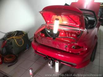

Sat Aug 02 21:49:43 CEST 2014    |    Gleiterfahrer
Was sind das für Kabelbinder ?
Mon Aug 04 17:57:09 CEST 2014    |    ReifenTom
...die gehören nicht zur Schwellerreparatur :-) lagen auch aufm Boden rum...wenn ich mich recht erinnere...ausm Kofferraum :-) der ist inzwischen abgeschliffen und neu lackiert :-)

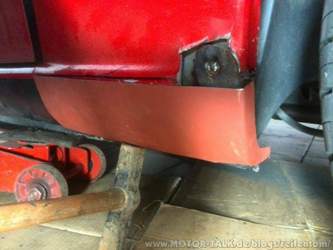

....Bleche sind jetzt soweit gebogen, angepasst und grundiert.... glaub so geht's ganz gut....
Hohlraumversiegelung kräftig hinten bis ganz oben hineingesprüht....bis unten alles herausgetrieft ist...
...angefangen ein paar Löcher zu zu schweissen.... - Bevor wieder Kommentare kommen: Ja, ich schneide noch mehr auf :-) ...weil der Rost noch mehr nach oben geht .... :-)
