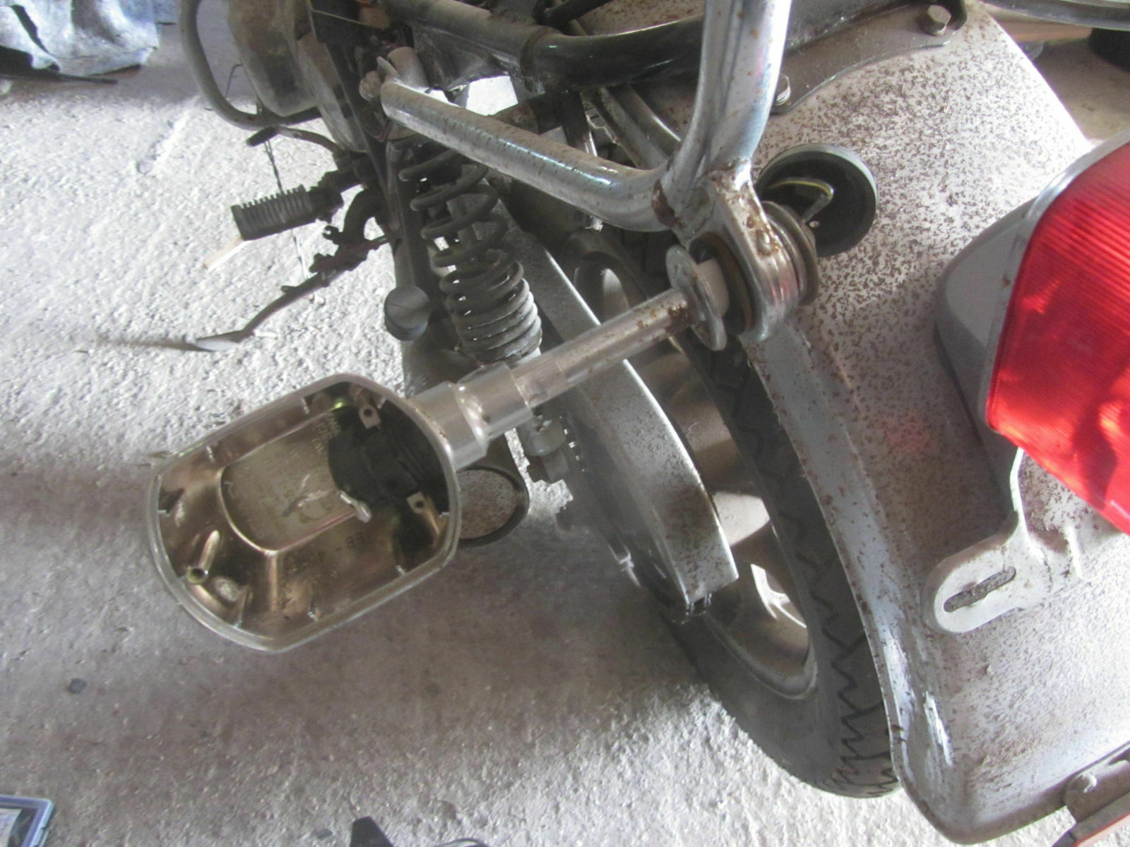

Also kurzerhand Schraubenschlüssel und -dreher rausgeholt und ran an den Blinker. Den kriegte ich zwar locker - aber nicht ab. Und zwar weiß ich nicht, wie ich das Kabel, welches in den Blinker hineingeht, lösen soll.

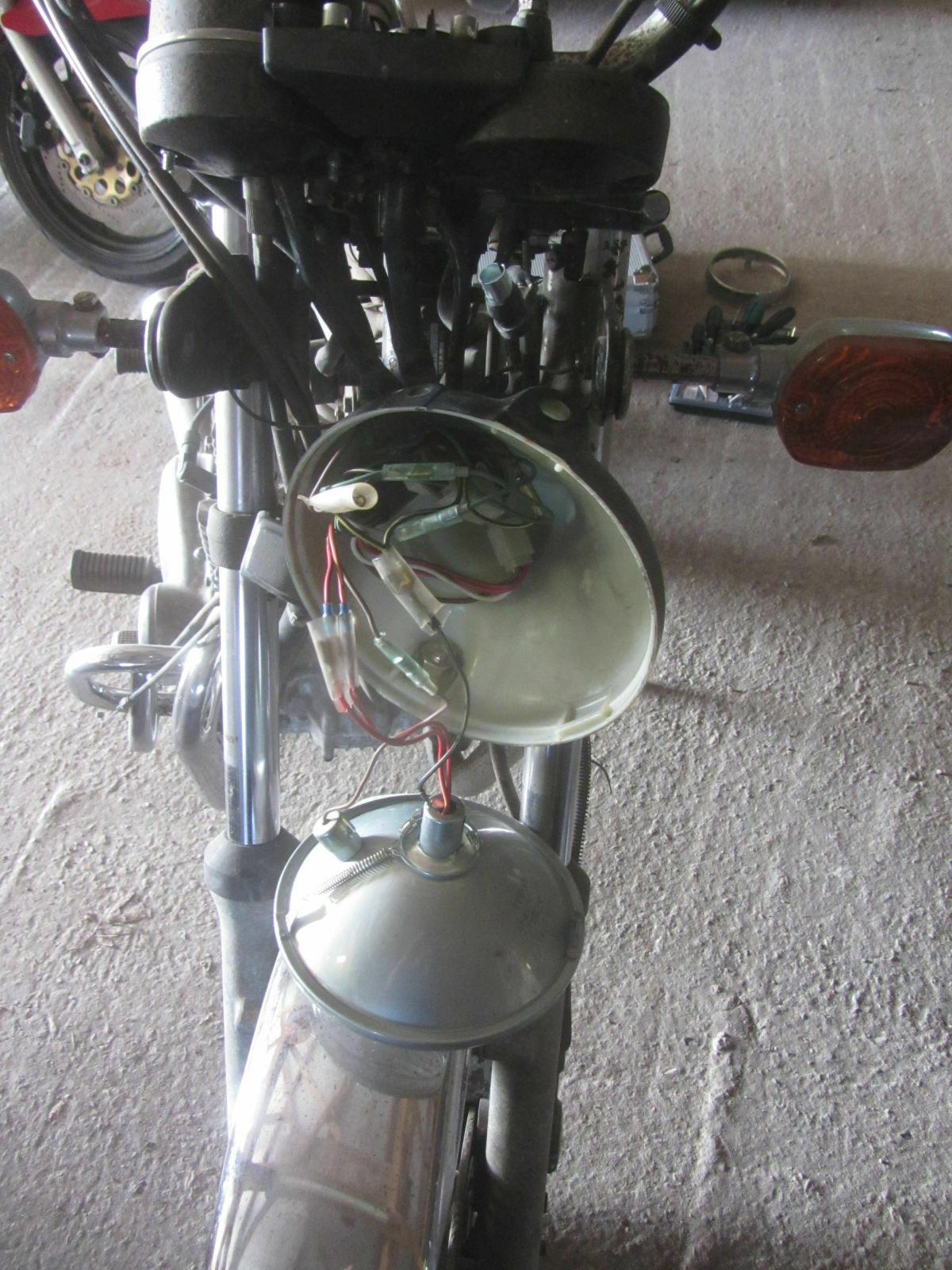

Dafür widmete ich mich erst dem Vorderlicht, um mir etwas Platz zu verschaffen und öffnete dies auch gleich dabei. Viel Kabel, mehr gibt es da auch nicht zu sehen.

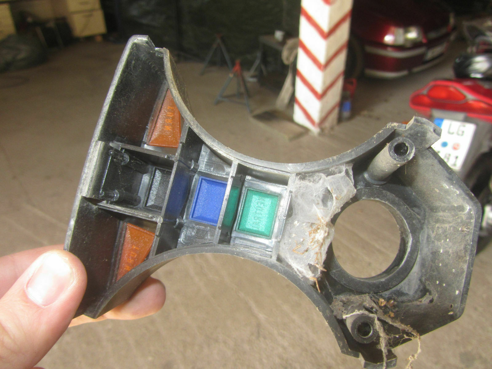

Dabei habe ich immer mehr den Eindruck, dass dieses Motorrad mal ein lebendiges Biotop darstellte: überall Spinnennester vergangener Generationen (also immerhin nichts mehr, was da rumkrabbelt und rumbrütet).

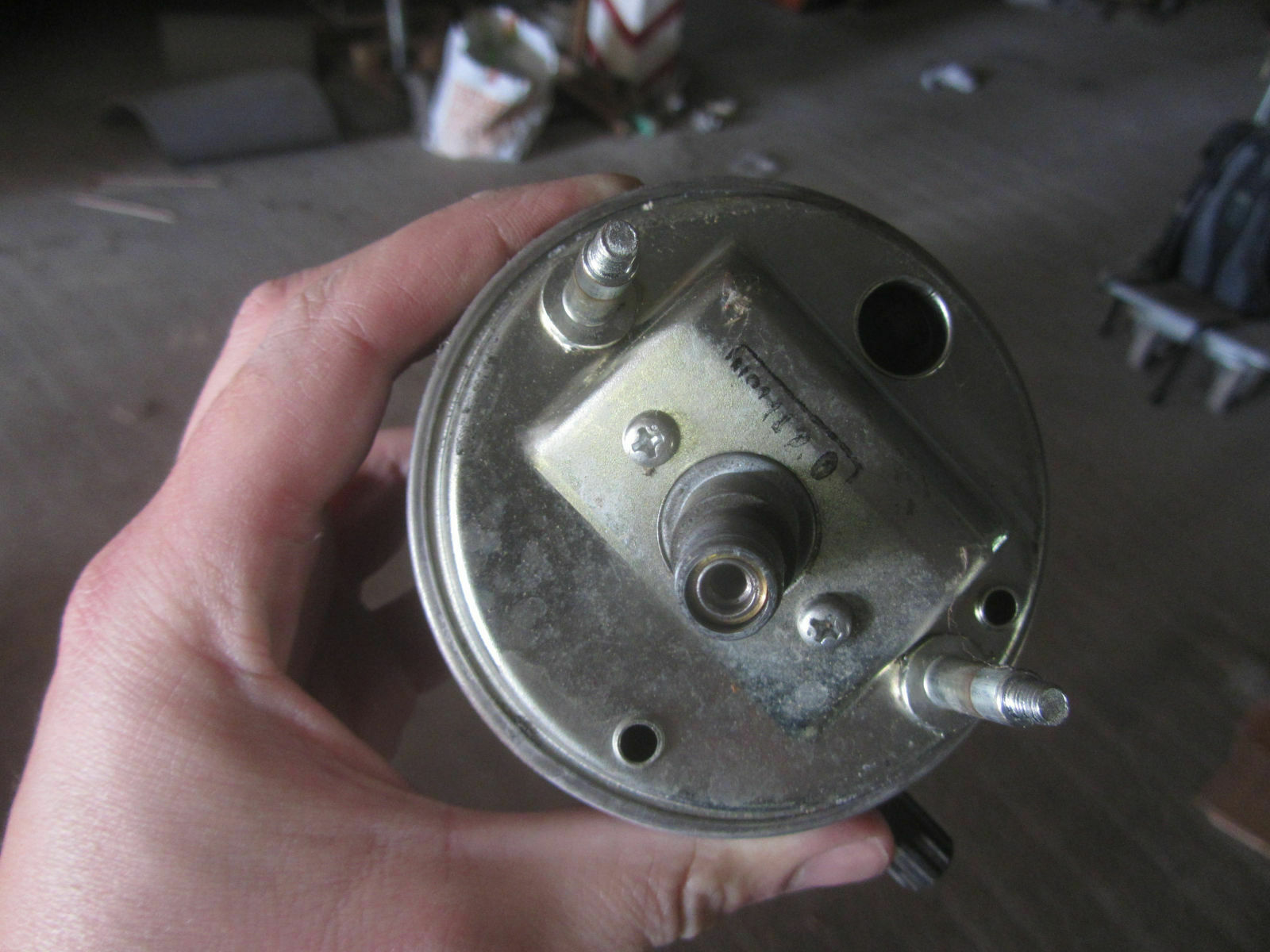

Nun hatte ich es auch geschafft, den Tachokörper auszubauen und wollte diesen auseinandernehmen, da sich auch hier, zwischen Tachoblatt und Glas, ein altes Spinnennest befindet. Doch Pustekuchen, da komme ich nicht weiter.
Zwar konnte ich die zwei Schrauben auf der Rückseite lösen, sodass der Kilometerzähler jetzt locker ist, aber bekomme die Rückseite nicht aus dem Gehäuse.
Erst versuchte ich es mit sanfter Gewalt (aka Gummihammer), später damit, dass Blech hinten hochzubiegen, dann wieder Gummihammer. Es half alles nichts, bombenfest. Der silberne Chromring lässt sich drehen, aber das bringt nichts. Wahrscheinlich ist dieser Tacho nicht dafür gedacht, ihn in Einzelteile zu zerlegen. Doch wenn Spinnen ihren Weg hineinfinden, bleibt einem ja nichts anderes übrig.
Außer natürlich einen neuen Tacho, aber das will ich nicht, der ist ja noch gut! Komponenten, die aus mehreren Teilen bestehen, aber sich nicht in diese zerlegen lassen, wenn eines dieser Teile kaputt ist: grrrr 😠 Es sind diese kleinen Dinge, die einen aufregen.

Ich glaube, man muss am Tacho die zwei Buchsen rausdrehen.
Sieht so aus, als ob es dafür ein Spezialwerkzeug gibt.
Ich würde es mal mit einer Kombizange probieren. Greiffläche mit Gaffertape abkleben.
Dann gibt´s keine hässlichen Spuren.
https://goparts.eu/.../meters--80-a1--

ich würde das Kabel vom Blinker unter der Sitzbank trennen. Bei meinen Original-Blinkern die allerdings rund sind,
schraubt man das orangene Blinkergehäuse ab und da ist eine Mutter die man losschrauben kann. Dann lässt sich
das ganze Geraffel rausnehmen, allerdings kann man dort die Kabel nicht einfach lösen, die sind mit der
Birnenfassung fest verbunden. Mich haben die globigen Dinger genervt und mir Miniblinker bei Louis geholt, die waren damals grade als Schnäppchen im Angebot.

Ja, gibt da ganz nette Modelle im Internet. Mal schauen, zur Not flexe ich den originalen mit dem Dremel auf. Aber das nur als letzte Option. Wage mich da demnächst mal ran.
