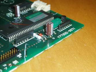

Angeregt von @ElHeineken hab ich mich nun auch daran gemacht mein Klimasteuergerät zu zerlegen um die ELkos zu wechseln. Bei den Elkos hab ich 8 Stück ausgemacht:
2 x 50V 10uF
3 x 16V 47uF
2 x 25V 100uF
1 x 10V 470uF
Mitllerweile gibt es Polymer Elkos auch beim Reichl und vor allem bei farnell. Die muss ich mir nun zusammensuchen.
