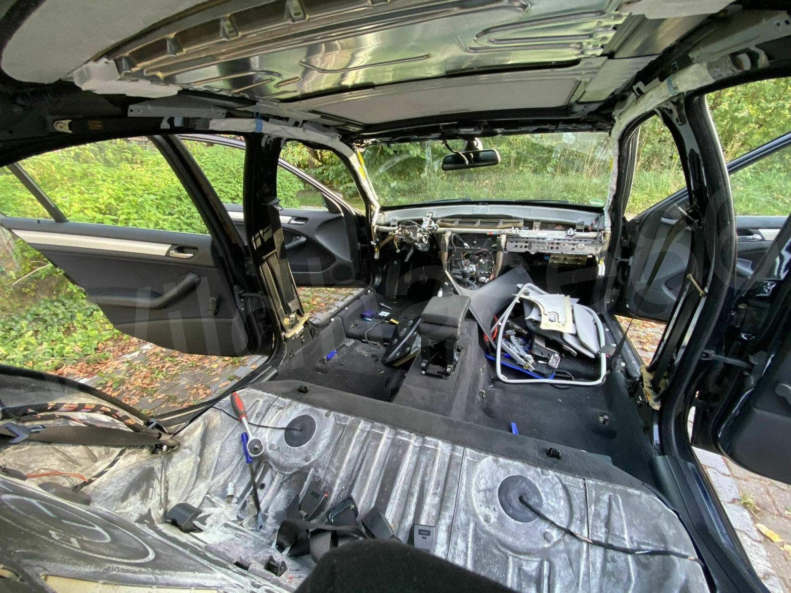

Für manche mag die bisherige Ausstattung ja schon nicht schlecht gewesen sein aber....wer mich kennt weiß das ich gerne das maximale hätte:-)
Kurzerhand war eine Woche Urlaub vom Chef genehmigt, alle (zumindest die wichtigsten) Teile waren vorhanden und der Rest sollte nun eintreffen wenn ich am werkeln bin...

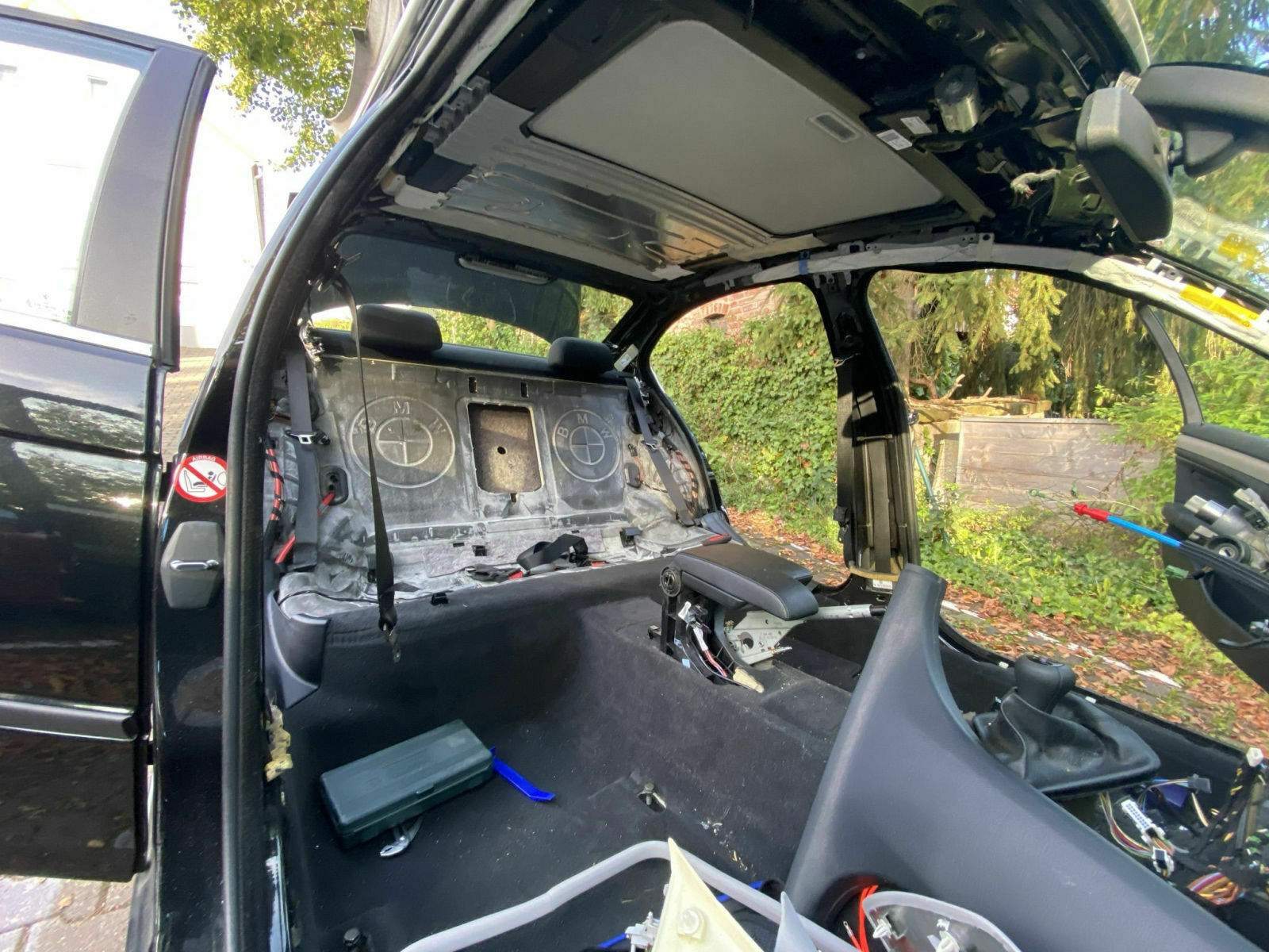

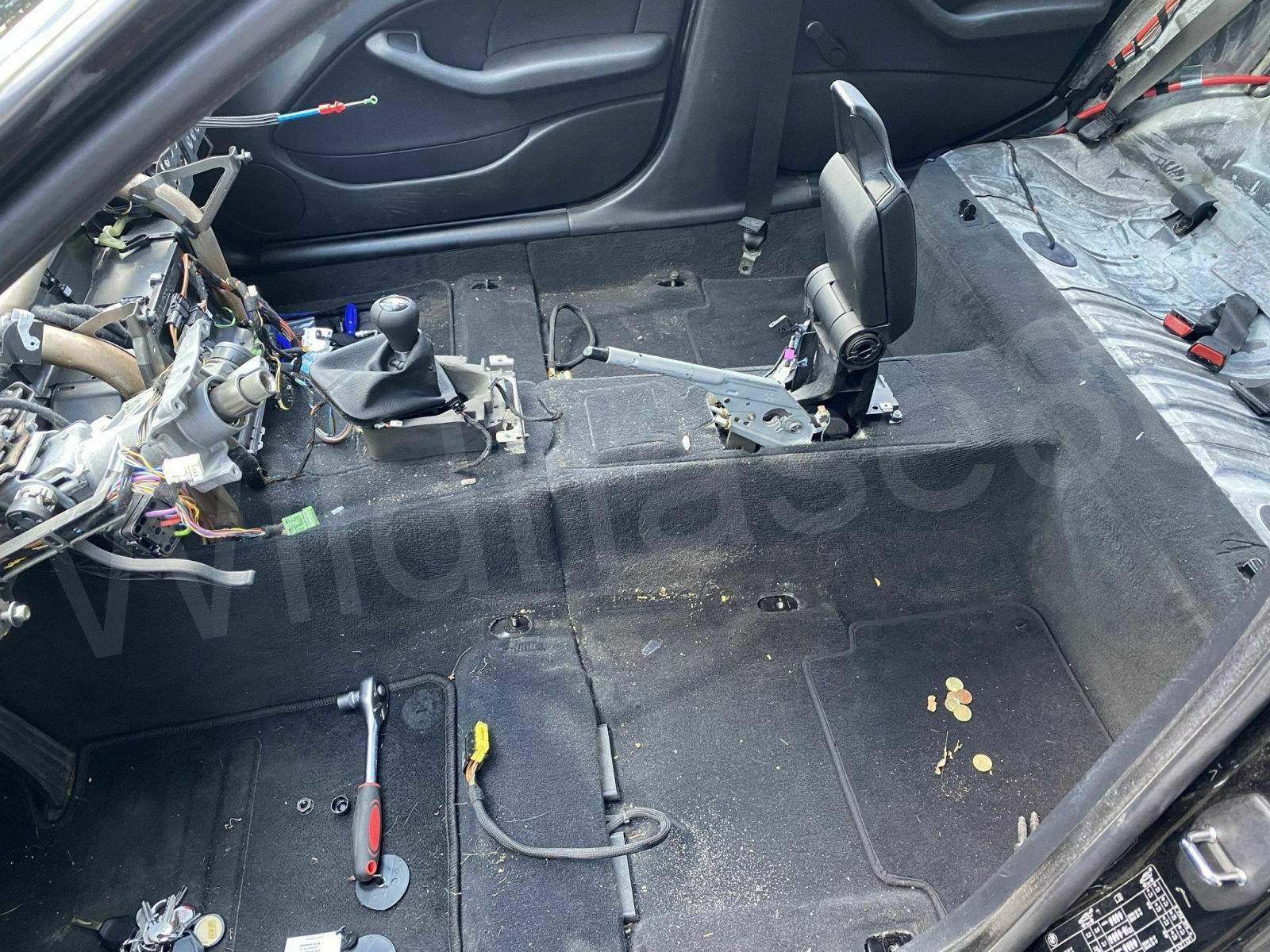

Da das Fahrzeug leider keine elektrischen Fensterheber hat wurde ich praktisch dazu gezwungen dies zu ändern, zusammen mit anderen Spielereien dachte ich mir das es das Beste sei den Wagen im inneren einmal leer zu machen (Verkleidungen, Armaturenbrett, Dachhimmel, Sitze und Hutablage)
Man mag mir den Ausdruck verzeihen, aber Dresden hat ´45 auch nich besser ausgeschaut...
Nun gut, das Armaturenbrett war mein innerliches Problem, denn den Beifahrerairbag hatte ich bis dato noch nicht demontiert gehabt....es gibt für alles ein erstes Mal.
Nach 2 Stunden und 10 Minuten war das Armaturenbrett draussen, ganz ehrlich muss ich gestehen das die Arbeit zwar anstrengend aber nicht unmöglich ist. Geht aber dennoch sicherlich schneller.
Der Rest war dann eigentlich ein Selbstläufer, schnell waren Stühle Rücksitzbank A, B und C-Säulen Verkleidungen draussen und vielleicht bilde ich es mir nur ein aber ich habe ein Echo gehört *gg*
