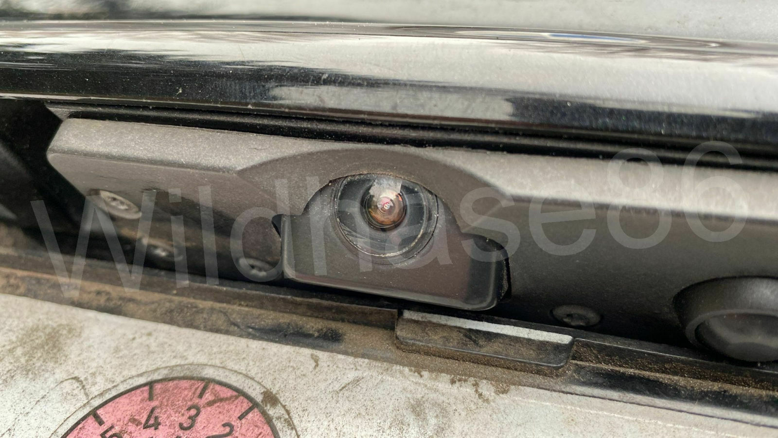

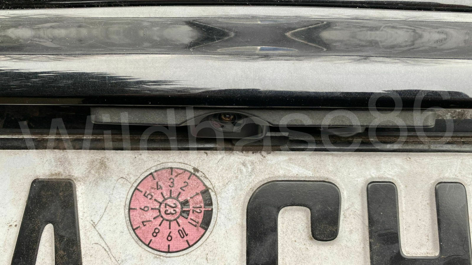

Aber der Reihe nach....Die originale Kamera hat diverse Sachen die den Einbau leider nicht so einfach machen wie man sich das zunächst vorstellen mag.

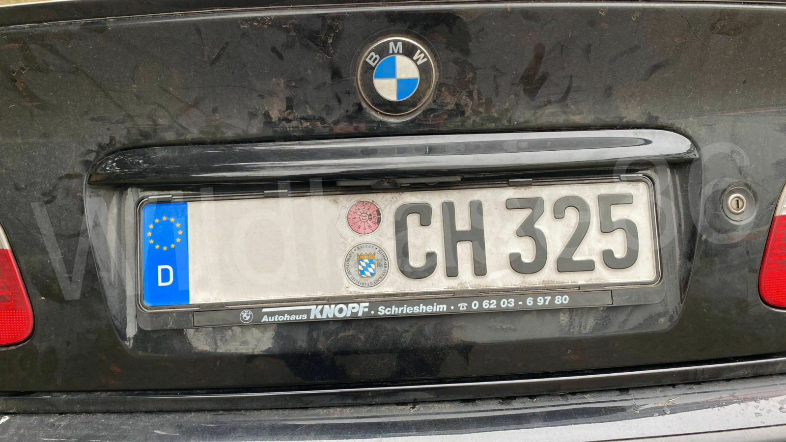

Die gesamte Einheit benötigt mehr Platz als in der Griffleiste vorhanden ist. Hierbei muss also massiv Kunststoff entfernt und zurechtgeschliffen werden. Aber nicht nur die Griffleiste muss abspecken, auch das Blech im Kofferraum ist hier "fällig" und der Ausschnitt nach innen muss etwas geweitet werden.
Da mich 2 Tage zuvor mein Billig "Dremel" im Stich ließ nutzte ich diese Chance mir diesmal im Baumarkt einen originalen zu besorgen. Gute Arbeit braucht gutes Werkzeug 😁

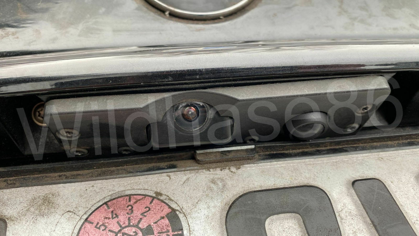

Für alle die sich nun fragen wie das ganze überhaupt montiert wird sei gesagt: Die Kamera mit mit einer Platte und einem neuen Taster an die Stelle geschraubt wo vorher der originale Taster war (siehe Bild 5).

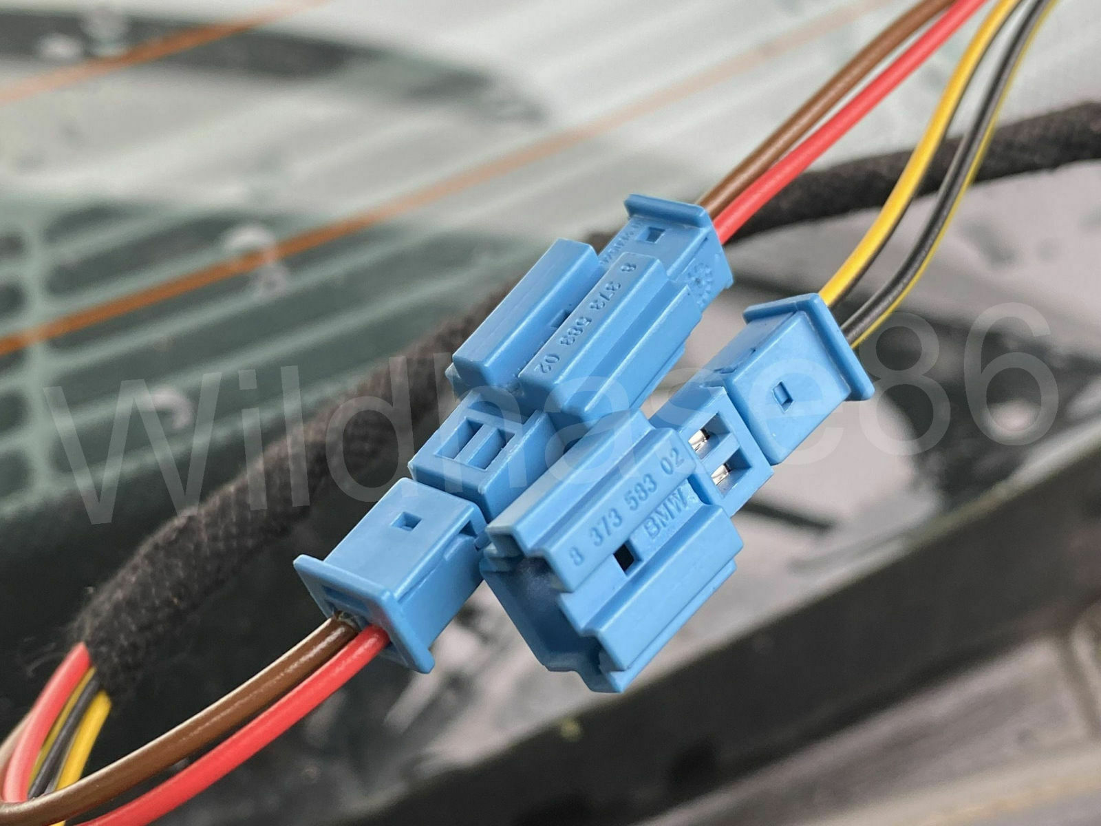

Wenn man nun annehmen möchte das die Kamera nun einfach zu montieren sei...Ja, die Montage ist nun denkbar einfach aber die Elektrik erfordert nochmal die komplette Aufmerksamkeit.

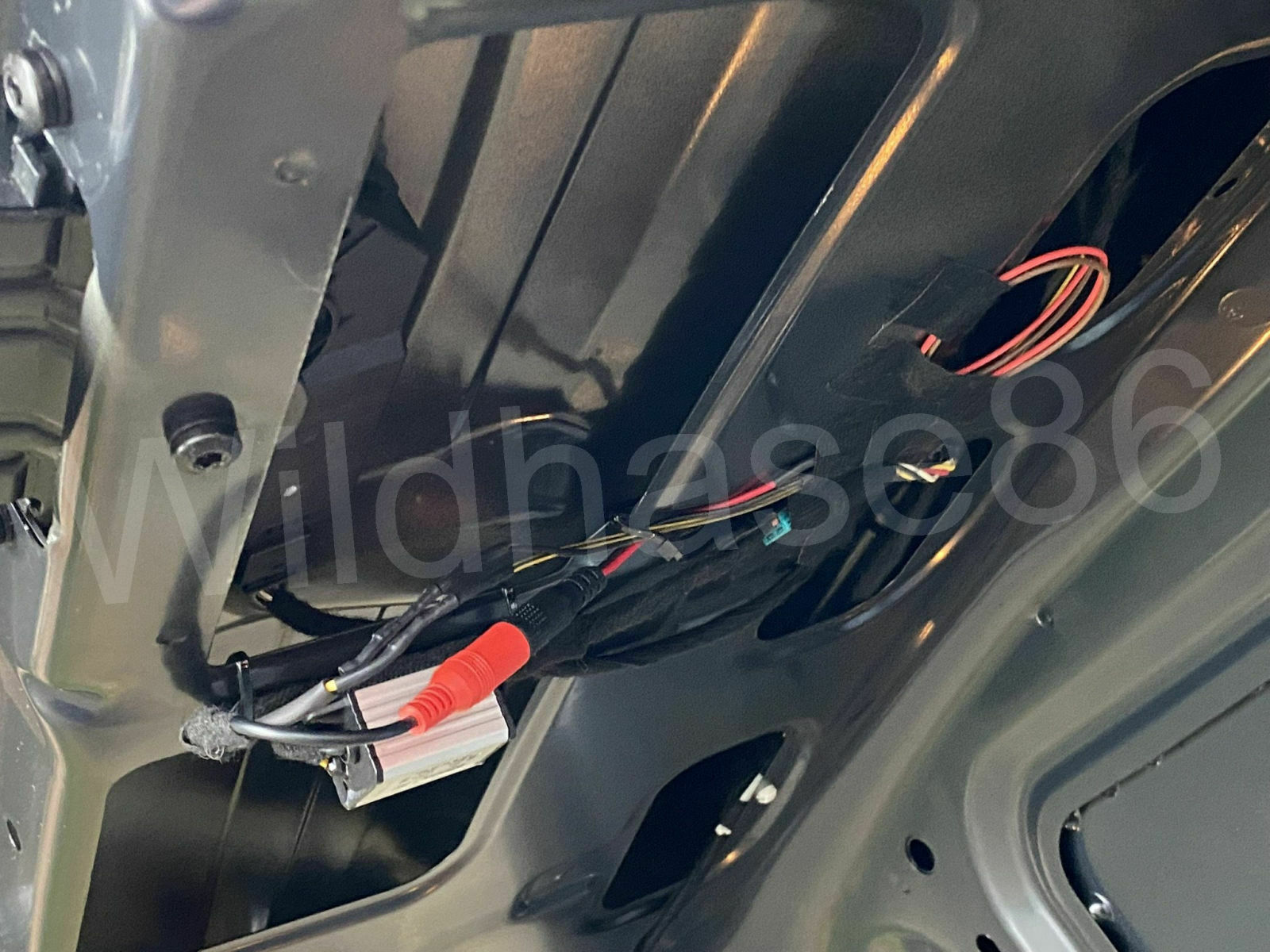

Während hingegen alle anderen Verbraucher im Fahrzeug auf 12Volt ausgelegt sind, so benötigt diese Kamera exakt 6 Volt. Denke jeder kann sich vorstellen was mit dem kleinen Ding passieren würde wenn man dies nicht beachtet...
Ein Spannungswandler kommt also auch noch zum Einsatz der aus den 12Volt vom Wagen dann die 6 Volt für die Kamera bereitstellt. Ist dies erledigt und bedacht ist alles andere ein echtes Kinderspiel.

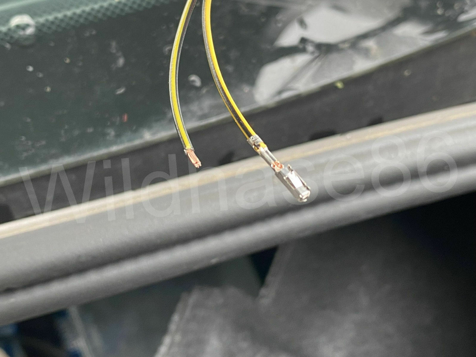

Da ich meine Kabel selbst fertige benötige ich glücklicherweise kein fertiges Video Cinch Kabel. Ich habe hier 4 Leitungen gelegt. Plus (Rot) und Minus (Braun) um die Kamera mit Strom zu versorgen sowie Video Plus (Gelb/'Schwarz) und Video Minus (Schwarz/Gelb) wie auf Bild 7 zu sehen ist.
Um bei einem Defekt der Gummitülle nicht den kompletten Videokabelbaum mit austauschen zu müssen habe ich hierbei original BMW Stecker verwendet und diese so gewählt das auch Menschen mit einer Schwäche bei der Farberkennung diese nicht falsch anschließen können 😁 (Man denkt halt einfach ein bisschen mit).

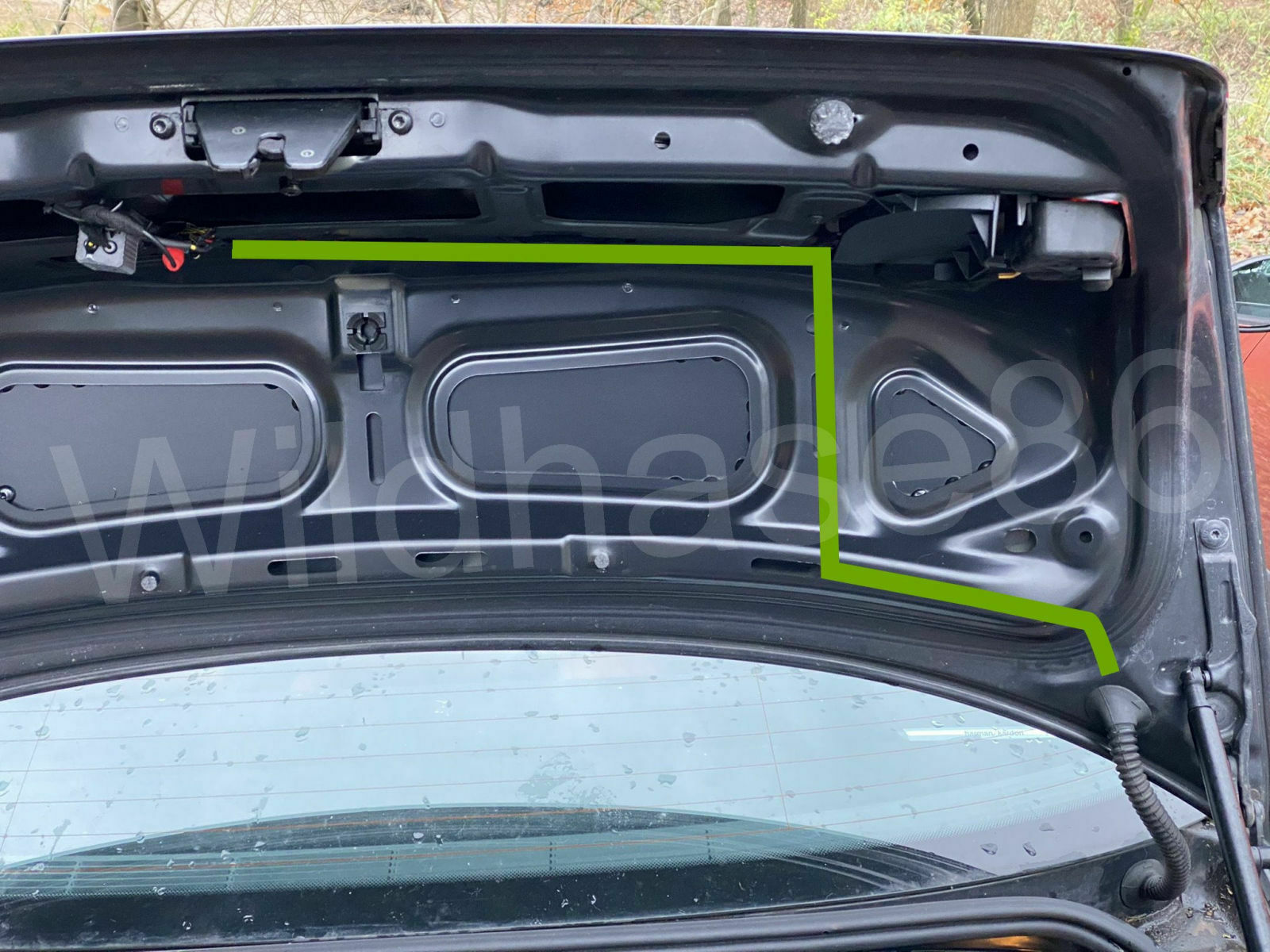

Im Kofferraumdeckel wurden dann die Kabel nach und nach verlegt und später am Raspberry auf die gleiche Weise verbunden. Jetzt ist das ganze System gesteckt und kann im Bedarfsfall auch nur einzeln getauscht werden:-)
Ich weiß, der Wagen wurde noch nicht gewaschen und extra schick gemacht für die Bilder. Diese sind direkt nach dem Einbau entstanden! Die originale Kamera ist aber sehr schön unauffällig und versteckt.
Die Maße ermittelt und dann mit Klebeband den Bereich abgeklebt der raus muss
