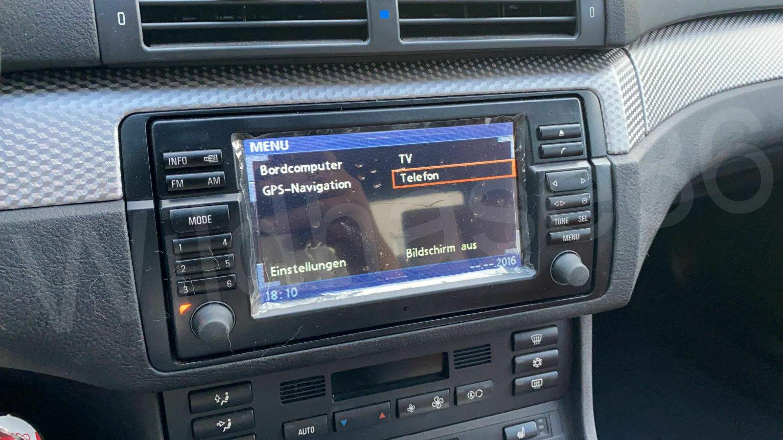

Der 16:9 Bildschirm wurde gegen einen mit CD ausgetauscht, in dem Zuge habe ich gleich noch ein nagelneues Display verbaut....
