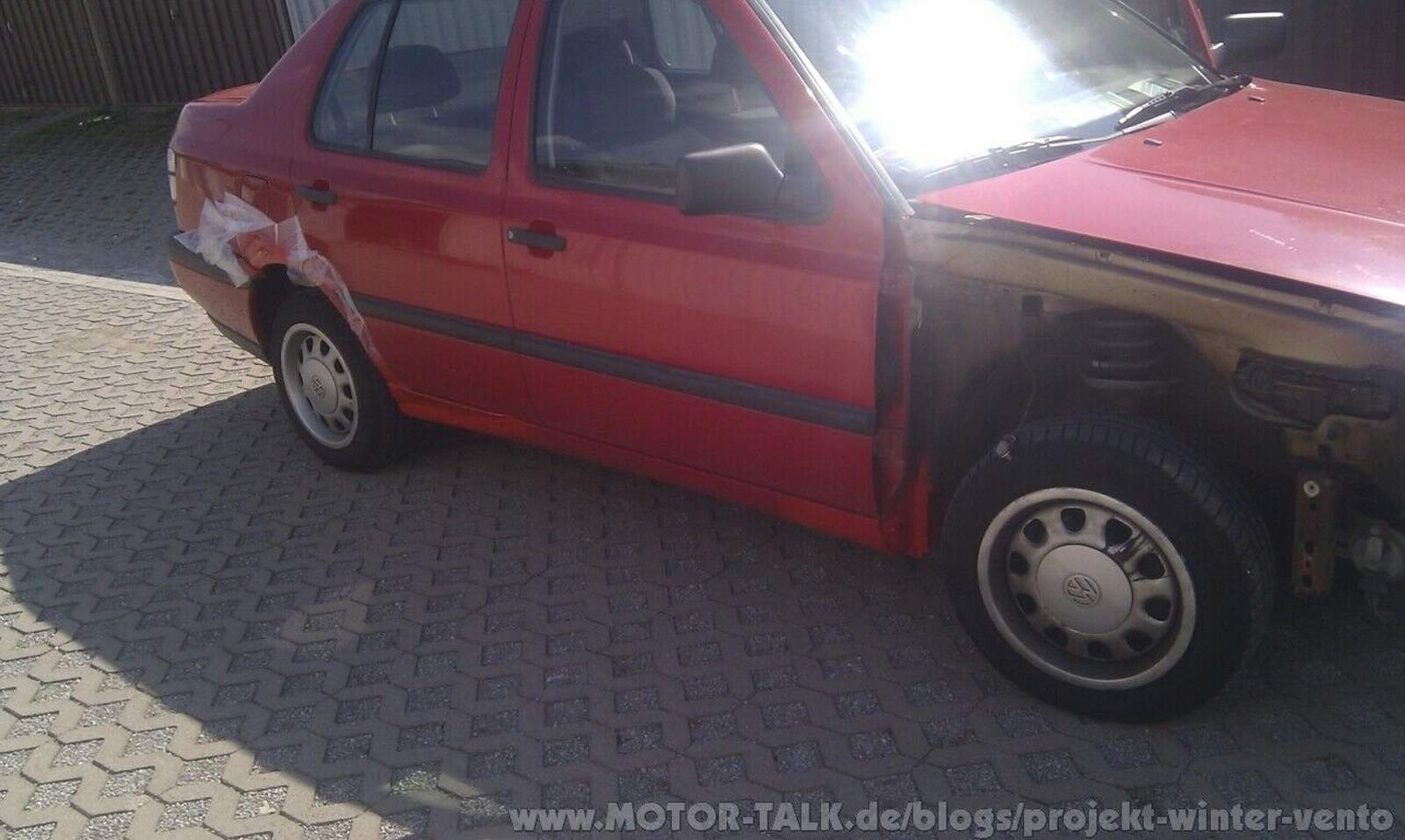

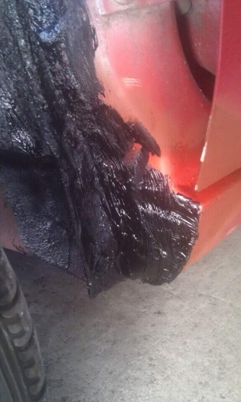

Im letzten Blog war ja eine riesige Putzaktion. Ich mus schon sagen, es war eine ganze Menge Rost die zu machen war. Es ist Arbeit und man schwitzt auch dabei bei dem Bemühen den Rost zu entfernen. Doch die Ergebnisse können sich sehen lassen und jetzt kommt die Arbeit das abgeschliffene Blech wieder zu lackieren und Löcher in Stand zu setzen. Ohne Schweißfertigkeiten wird das an einigen Stellen schwierig. Demnach werde ich erstmal das was geht mit Nieten lösen. Eine Idee ausm Baumarkt :-)

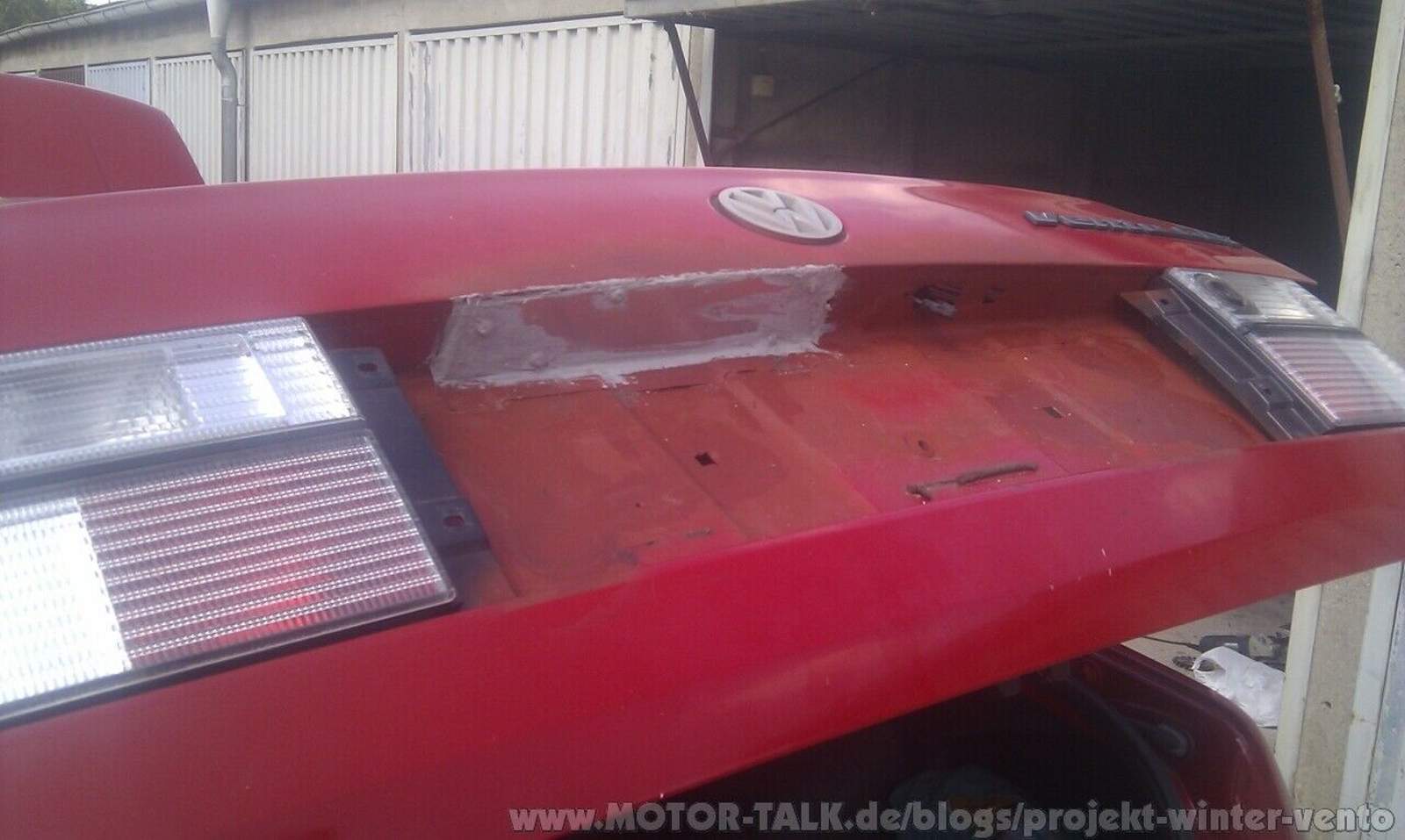

Zunächst wurde das riesen Loch an der Heckklappe geflickt. Dazu hab ich alles schön abgeschliffen, mit Rostumwandler behandelt und lackiert. Dann hab ich ein Blech angepasst und die Löcher gebohrt. Um elektrochemischen Rost zu vermeiden hab ich auf die Kontaktflächen jede Menge Karosseriedichtmasse drauf gemacht. Der eine mag denken es wäre zuviel des Guten, aber mir viel einfach nichts besseres ein 🙂 Diese Arbeit war echt interessant, da ich sowas vorher wirklich noch nie gemacht habe und das ein Selbstversuch war. Ich finde fürs erste mal ist es echt ganz gut gelungen. Nur hab ich ein kleines Problem. Ich hab vergessen das ja eine der Kennzeichenbeleuchtungen da hinten dran gebaut werden muss. Das heißt da muss wieder irgendwie was rausgeschnitten werden. Für Vorschläge wäre ich da echt dankbar. Auch die Kennzeichenleuchten an sich sind ein Problem. Die Plastikgehäuse sind mehr oder weniger zerstört. Beim rausschrauben haben sich die Schrauben vor lauter Rost natürlich garnicht bewegt und ich habe die demnach nicht zerstörungsfrei heraus bekommen.
Zum Gesellenstück des Nietens nun zum Meisterstück:
An der Stelle eine Warnung: Für alle die absolut TÜV konform arbeiten und anderes nicht hören wollen, empfehle ich im nächsten Kapitel weiter zulesen :-)

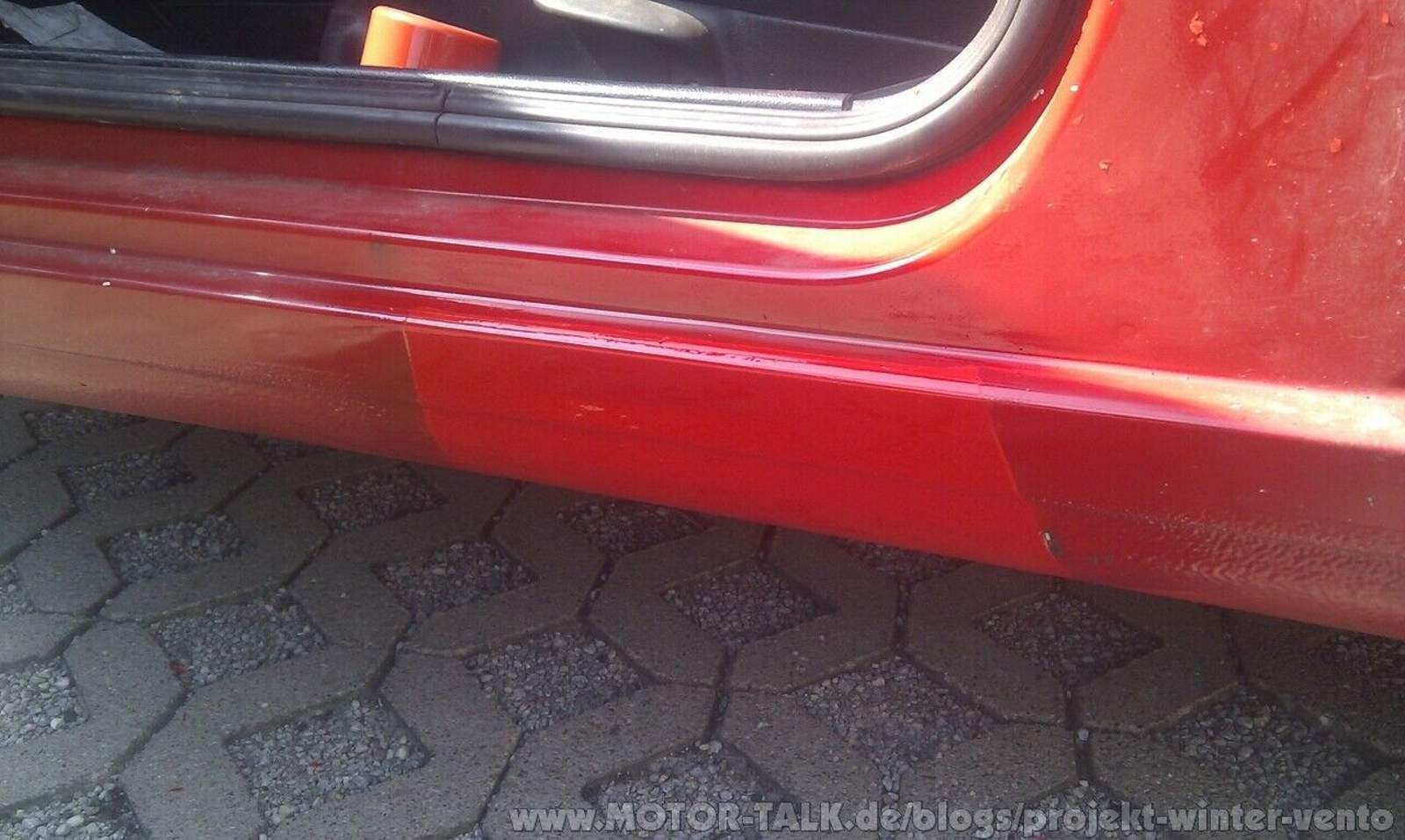

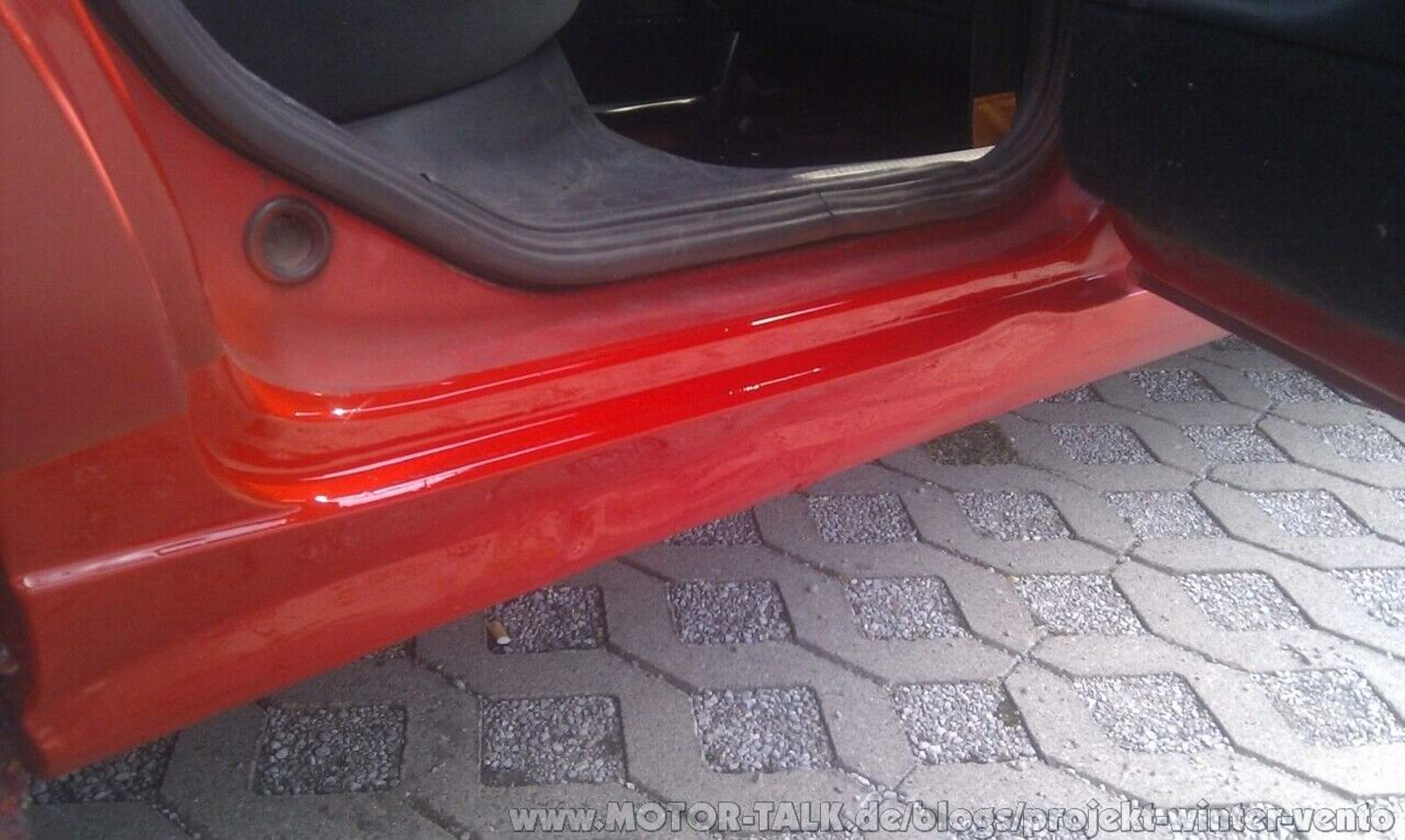

Besonders an der linken Seite sind die Löcher recht groß. Die nach unten zeigenden wollte ich dabei nicht zumachen, weil man das mit Sicherheit sieht. Ich beschränke mich also auf das Loch was dann durch den Kotflügel verdeckt wird.. Hier ist das Problem, dass das Blech eine gewisse Biegung aufzeigen muss. Ich glaube ich hab 1 Stunde gebraucht um das so hinzubiegen das es passt.
Beim vernieten bin ich aber ansonsten wie vorher vorgegangen. Anschließen hab ich alles nochmal lackiert und mit jeder Menge nterbodenschutz vollgeschmiert. Was denkt ihr über diesen Bitumenkram?

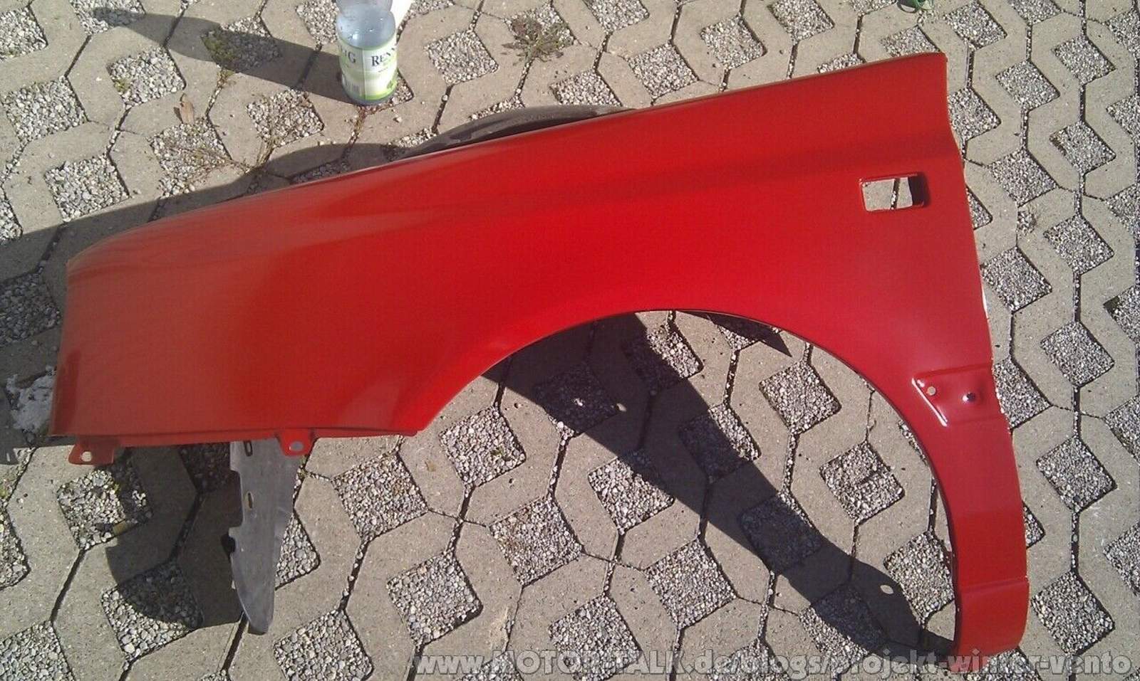

Besondere Anwendung findet diese Einstellung dann beim Ersatz der Kotflügel. Da mus ich euch erstmal mitteilen, dass dies wirklich schwierig ist. Man findet wirklich kaum gebrauchte Kotflügel. Nicht mal beim Schrotti und schon garnicht in Wagenfarbe. Die sind wirklich schon alle durchgerostet oder fangen an zu gammeln. Das Problem ist ja hier, dass die von innen rosten und das ist wirklich blöd zu beheben. Ab und zu waren bei ebay mal Kotflügel in der Farbe, aber unbezahlbar.

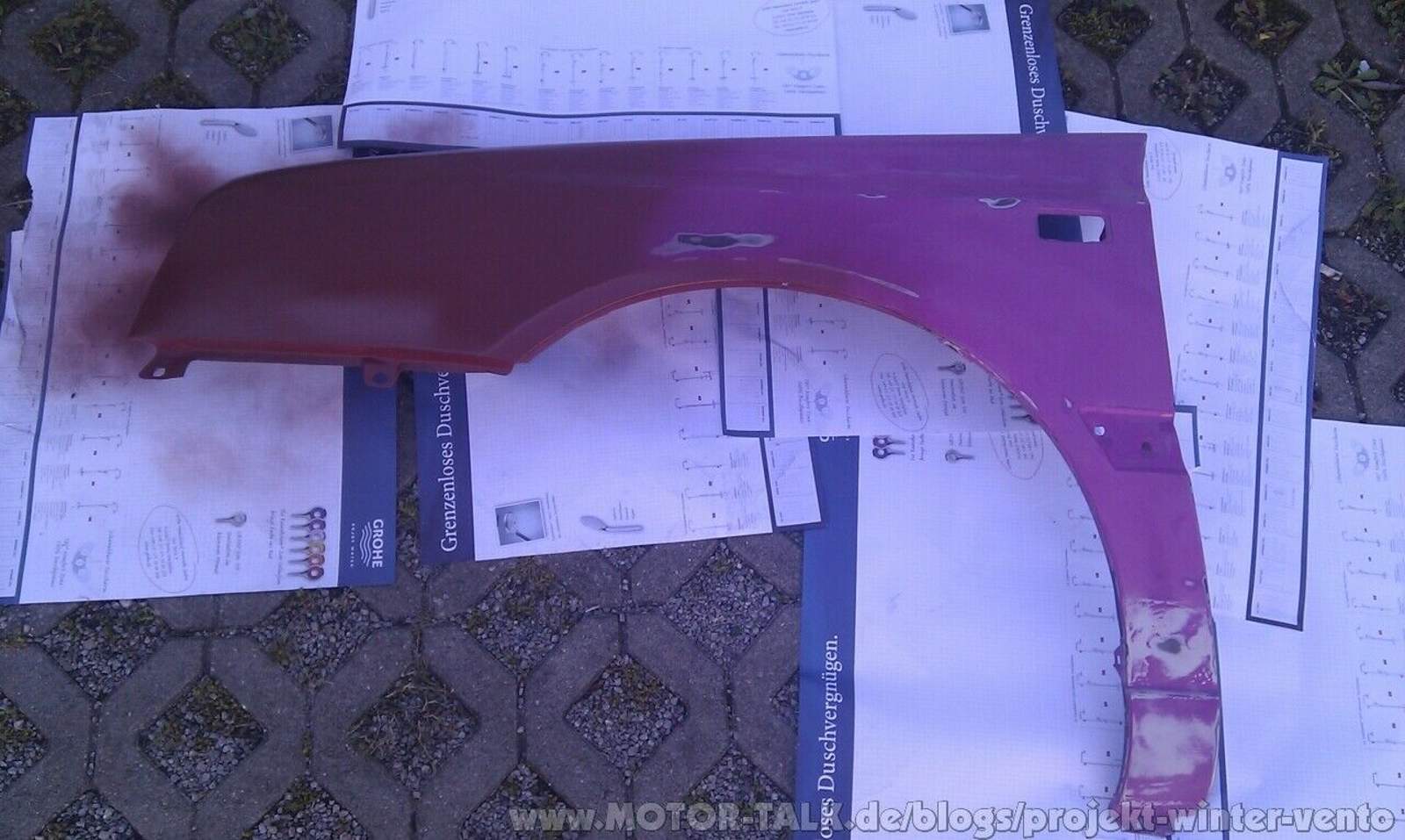

Also hab ich mir einen Kotflügel ersteigert der schonmal mit irgendner anderen Farbe lackiert wurde. Den ordentlich angeschliffen grundiert und dann lackiert. Danach ne gefühlte Tonne Klarlack. Jetzt kommt de wahrscheinlich allerrusischste Methode bei der gesamten Reperatur des Ventos: Ich hab erstens: mit Spraydose lackiert und zweitens: unter freiem Himmel. Das Ergebniss ist trotzdem echt verblüffend gut. Es ging kein Lüftchen und ich habe keinerlei Einschlüsse oder irgendwas komisches. Durch die vielen Arbeiten am letzten Winterauto hab ich mittlerweile echt viel Erfahrungen im lackieren mit der Dose. Damit kann man im Kreuzgang auch wirklich viel erreichen.

Sorry... aber Rostumwandler und Bitumen-Unterbodenschutz haben am Auto nichts verloren. Ebenso wenig Nieten.

Zum Vento: Hast Recht die Reperaturmaßnahmen sind etwas russisch geraten. Aber wenn du dadurch die Lebensdauer noch ein bisschen in die Länge ziehen kannst, ists doch OK.

Bitumen gehört wirklich an kein Auto dran, weil du nicht sehen kannst, wie es darunter weiter rostet. Lieber was auf Wachs-/ Fettbasis.

Frage: Wie hast du den Kotflügel lackiert? Mit richtigen Equipment oder Dose?
Wed Feb 15 09:29:56 CET 2012    |    Goify
Steht doch da, mit Spraydose.
Wed Feb 15 19:58:48 CET 2012    |    Chris492
Kanns ich aber sehen lassen das Ergebniss, hatte damals an meinem Marea eine komplette Stoßstange mit Spraydose lackiert... ist keine aufgefallen... war erstaunt wie "einfach" das geht wenn man erstmal den dreh raus hat.

Zum Thema Rost: Ich glaube das ist ne ziemliche Endlosdiskussion. Ich habe ja alles wirklich freigeputzt dass an den Stellen keine Poren mehr sind oder so. Ich hatte das Zeug noch von früher und hab gedacht, dass es ja nicht schaden kann. Nach grundierung und Lackierung wurde dann der Bitumenkram drauf gemacht. Ich denke an dem Schweller war ich nicht das letzte mal 🙂 Die Nieten sind ja an einer Stelle wo keiner das Zeug sieht. Und hier gehts ja auch darum wie ich mir beholfen habe bestimmte Mängel zumindest halbwegs auszugleichen.

Ja der Kotflügel kann sich echt sehenlassen für eine Dosenlackierung.
Ich finde es auch nicht verkehrt, wenigstens paar Kleinigkeiten auf billige Art und Weise zu reparieren. Er will mit dem Auto keinen Pokal gewinnen und so lange es an der Sicherheit nichts ändert, warum nicht?
Ich würde meinen Golf auch gerne nur mit den besten Ersatzteilen versorgen und jedes Rostbläschen sofort fachmännisch reparieren lassen, aber das ist einfach während des Studentendaseins nicht drin.
